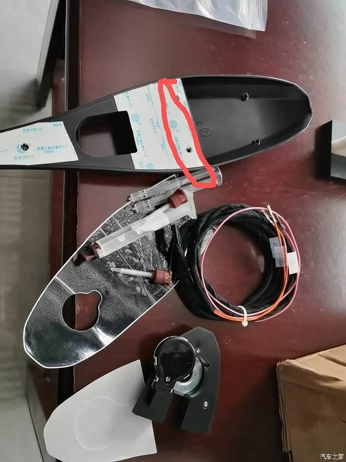

雨感到货
雨感是拆车件,其他的都非重要东西,只要好看就成

先把黏底座的双面胶先贴上去
然后先把底座固定上去(原厂底座也一样操作),底座固定好后雨感模块打好雨感胶放上去,固定三角铁(原厂的是金属卡子)
然后把线束穿进去,拧好三颗螺丝,撕掉双面胶,接线直接卡后视镜底座上黏住

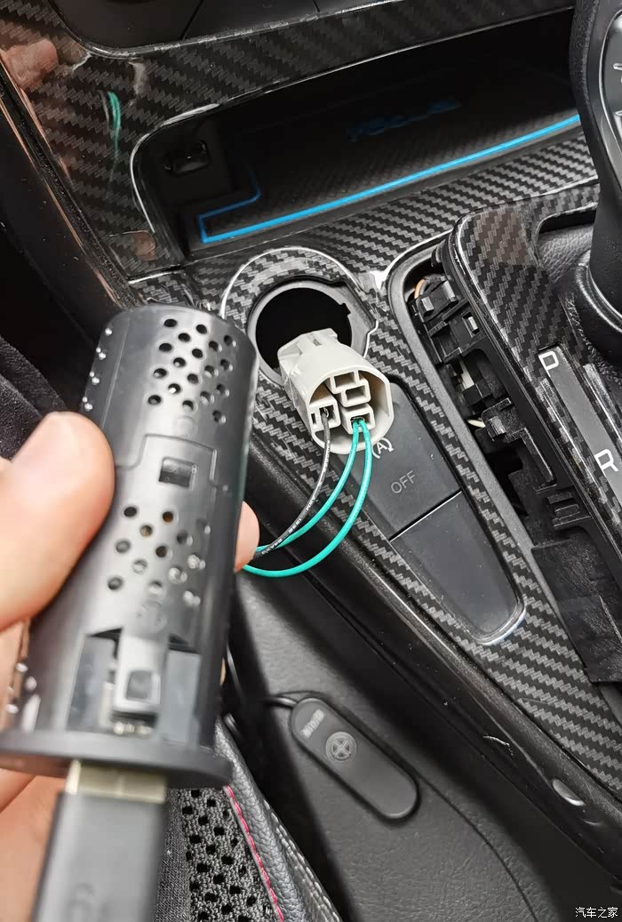

拆卸电源接口
注意标记处,哪里是点烟器卡子,正对方向也有一个,那个方便顶那个,车子通电挂S档,右手塞进去顶住点烟器插头,用个小螺丝刀顶住标记处卡子,右手往上先把里面金属筒顶出来

断线
拿出来找到插头卡子拔掉
点烟器公母插头一对

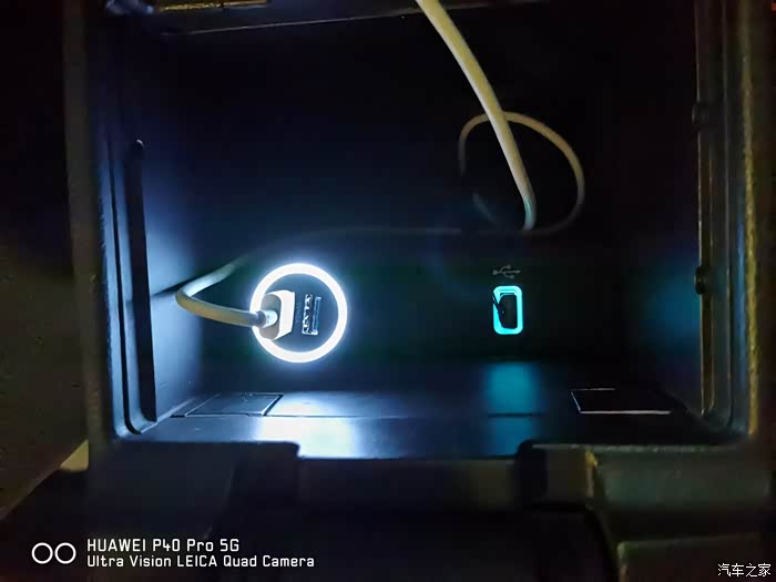

先安装底座
先把底座固定好后,然后把点烟器金属筒直接插进去
供电线对插
做好的线束插上,恢复原样后,这里就完成了,在前面取电就大功告成

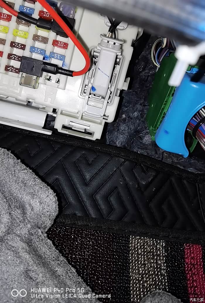

点烟器取电
点烟器可以取电87号15A的ACC保险丝,手册标注未使用,而且我把保险拔了后试了车,没发现有什么影响,不过空间太小,和7.5a的ACC取电有冲突,得把取电脚稍微掰斜一些
保险盒位置给搭铁和取电弄好,完美点亮,取电熄火断电。

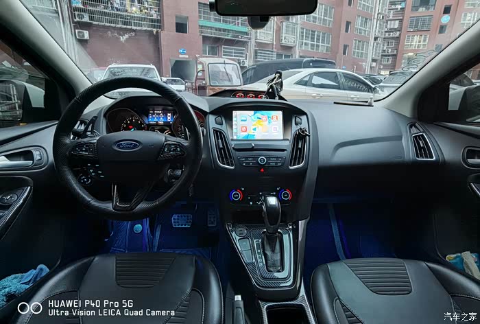

华为27w无线充电器
看看效果吧
