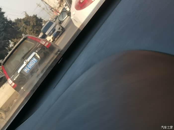

黑色部分可以看到裂缝,前挡风玻璃是双层夹胶玻璃,我的是里面裂了,有可能是石子崩到前挡风玻璃,外面没有裂,反正是裂了,看着也太不舒服了,就换了吧
可以看到主驾位置也要向上继续裂了,不换也真不行了
