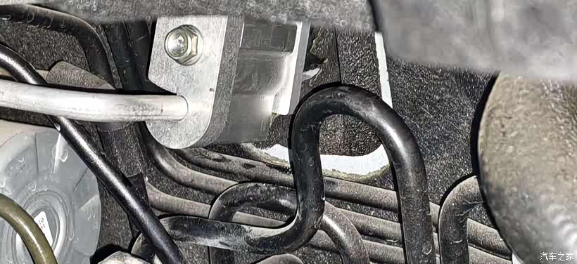

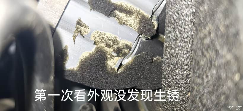

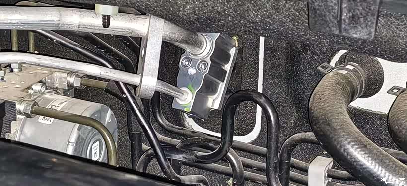

前段子偶然论坛里看到马友爆料出空调膨胀阀有问题,日期好像是(2019.12-2023.9)的这批次的使用了铁制的垫片用久了铁片生锈后会锈穿阀体,后续维护很麻烦,忐忑不安的心一直困扰着我,毕竟还要为我服务好多年,终于找了个周未扒开阀体上的保护海棉,外观看没有锈迹(见图)但是不放心反正铁的早晚会生锈,毕竟又是在沿海城市用车,立即联系了四儿子,前面还跟我打哈哈,让我车开到店里检查下,我说我自已已经看了目前没问题,但是我坚决要换掉,扯皮了几天后没声音了,过了几天又致电四儿子如果不处理我直接找厂家了,这时出来一个经理表示会负责,可以免费更换,OK,约了周未开整,附图,供马友参考。

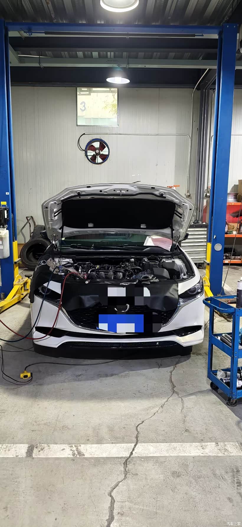

周未一大早,还没8点就到了四儿子店,之前说更换要2个多小时,实际后面更换才40分钟,被忽悠了,早起感觉睡眠不足
等到了8点半上班,人到了就开工了,全程更换时间约为45分钟

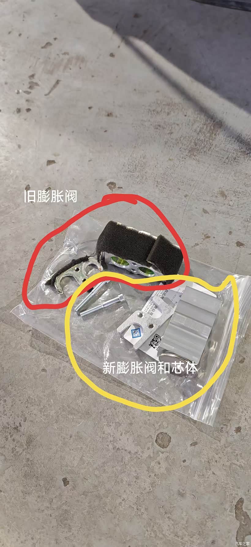

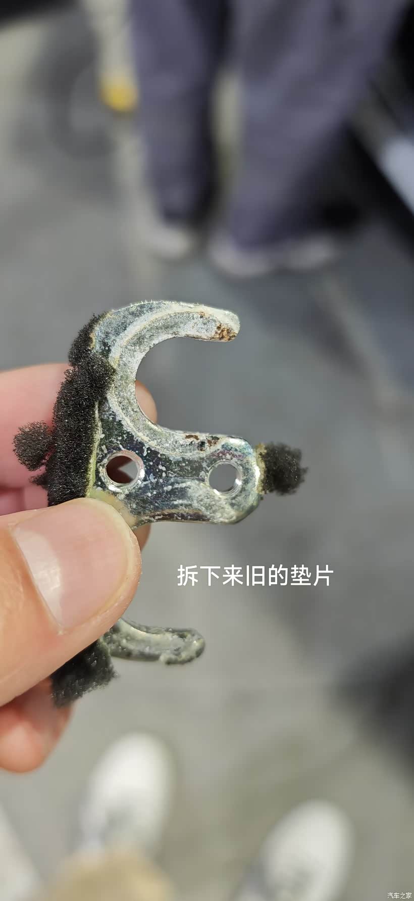

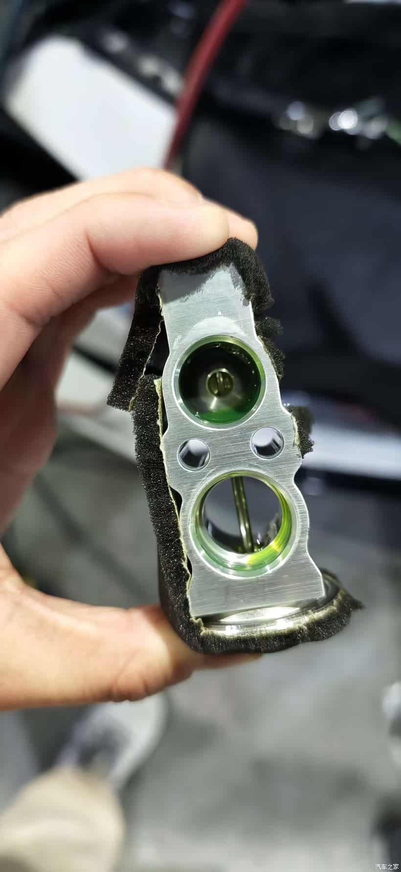

拆下来的旧垫片,外观看没问题,实际里面已经有点生锈了,所以各马友能换的赶紧换掉

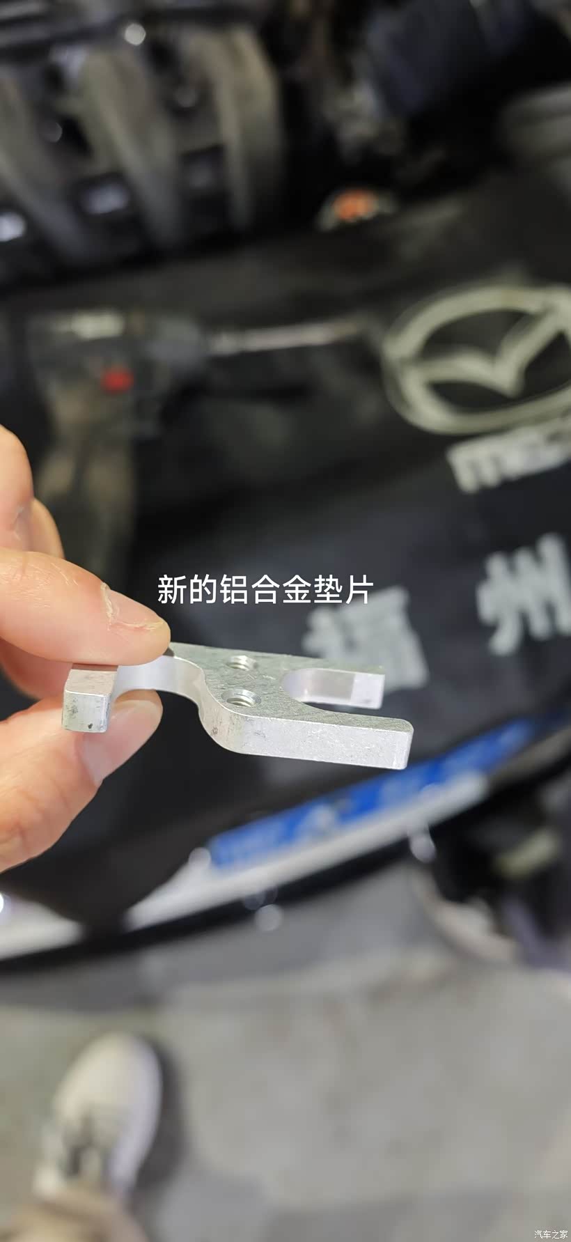

新货是铝合金的

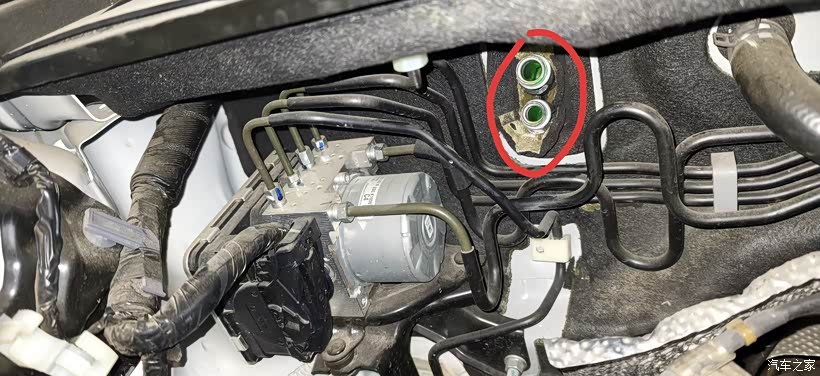

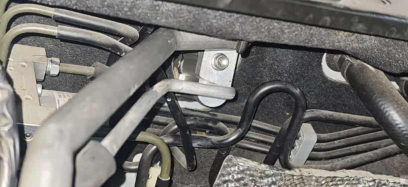

换后的

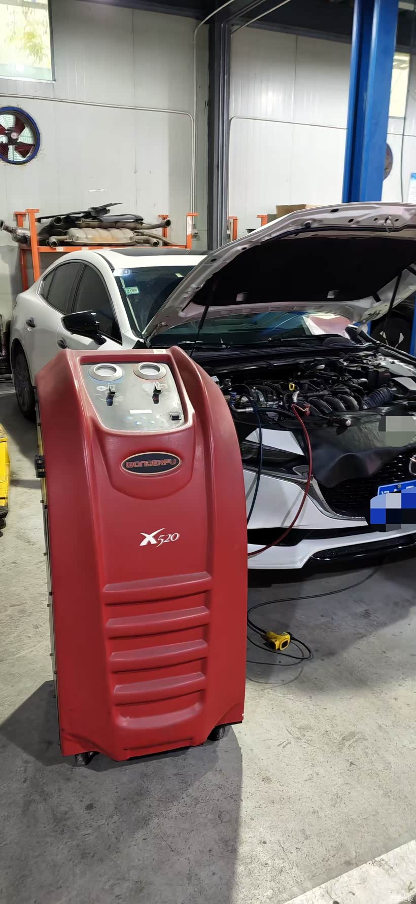

最后加回冷媒剂搞定。
