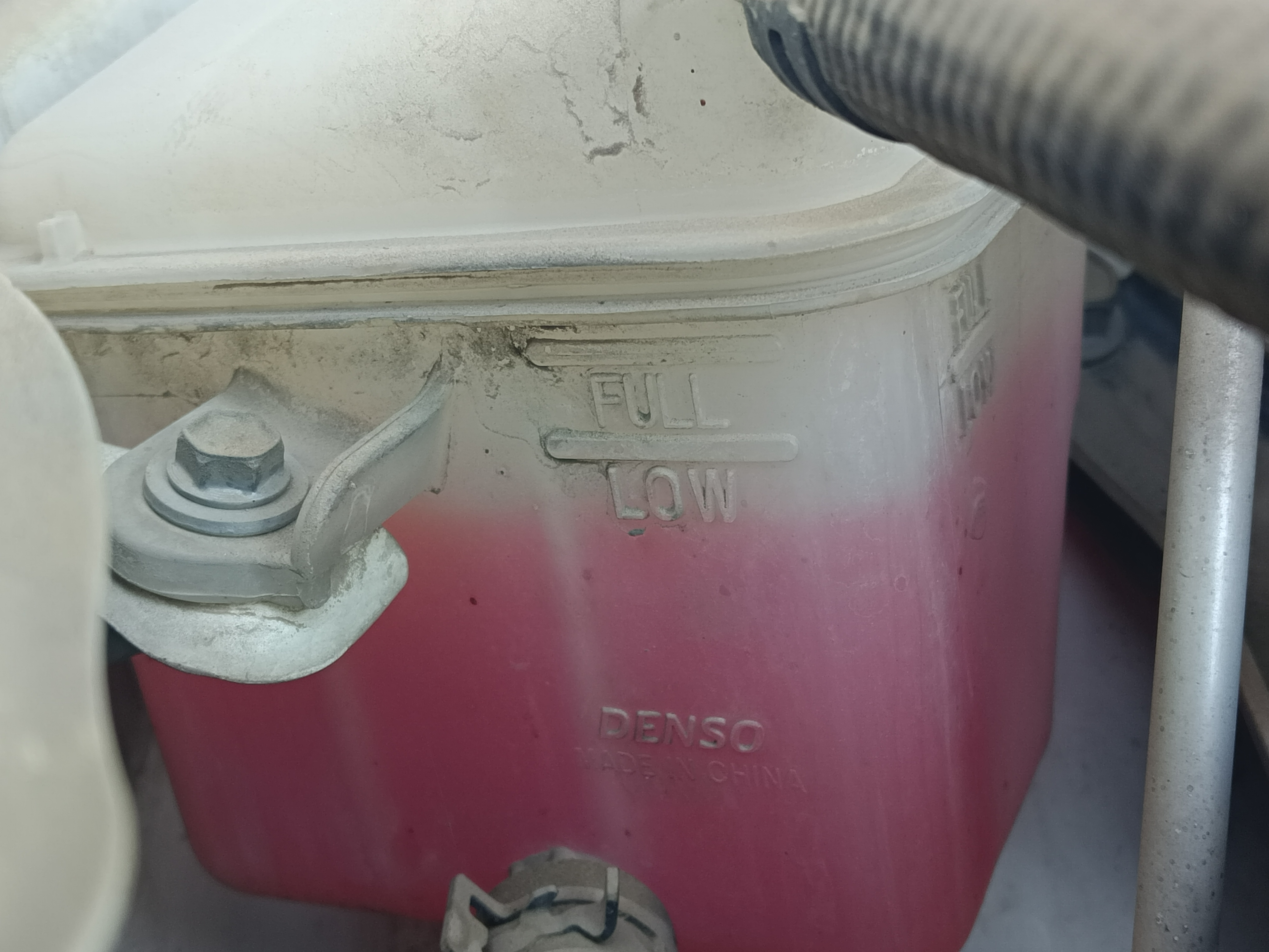

请教各位大哥,防冻液需不需要加??

如果需要加,原车加的是什么牌子的?要用什么型号??

这个回水壶标示的最高和最低标记,图片上来看确实低于最低标记了。假如手上正好有同品牌的防冻液,及时添加肯定是最好的;要是手上没有,那就打开回水壶盖子,看一下内部上回水管管口插在什么高度,管口要是还淹没在防冻液下面,那么回水是没有问题的,短时间内可以不用添加,要是回水管口已经漏出或者即将漏出液面,那么就需要及时添加了,避免冷却系统里面进入空气,造成冷却液循环不良。
不过话说回来,循环冷却系没有泄露,假如回水管漏出液面,一般也不会有太大问题,多数不会影响用车。这个问题不算急需解决的项目。

需要添加了,冷车的时候,已经低于LOW线了。

一般来说低于标线了是要考虑增加的,原车牌子用的哪个最好直接咨询一下4s店用的是哪一个牌子的。或者直接开回去加,一般来说加防冻液也不会贵。

液位很正常

要加了,看着已经低于最低液位了,还是得少加点

根本不需要管,很多人好多年不去看,都到底了,也没有问题。只要能形成回路就没有问题。才低一点点,真不用管。

一般来说,低于最低标线了应该要加下。

这个防冻液肯定是要去假一点的,下次保养的时候。让别人加一点吧!

我的比你图片里还低呢,大概接近半壶吧 我都没去管
等接近三分之一了再加

低一点没关系的,有的4S会给免费补加的,我的4S给我加的是车仆的

直接开到4s店,保养的时候,让别人加一下!加一点点防冻液应该不会收费!

理论上冷车时,溢流壶(水壶)内有水,就是安全的,丰田需要使用纯牌超级耐久冷却液
更换周期是16万km,没有时限!
