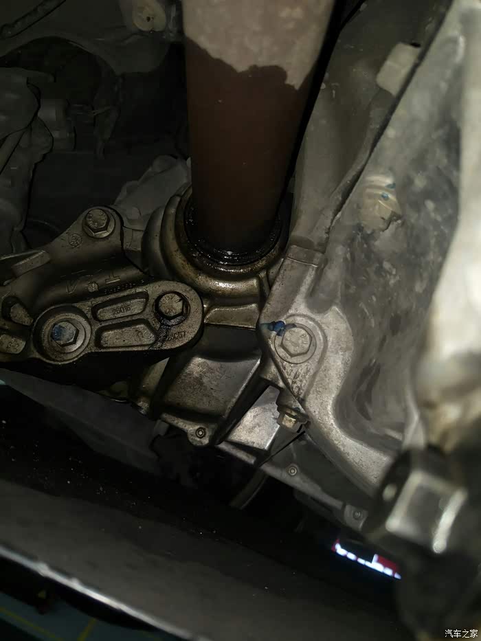

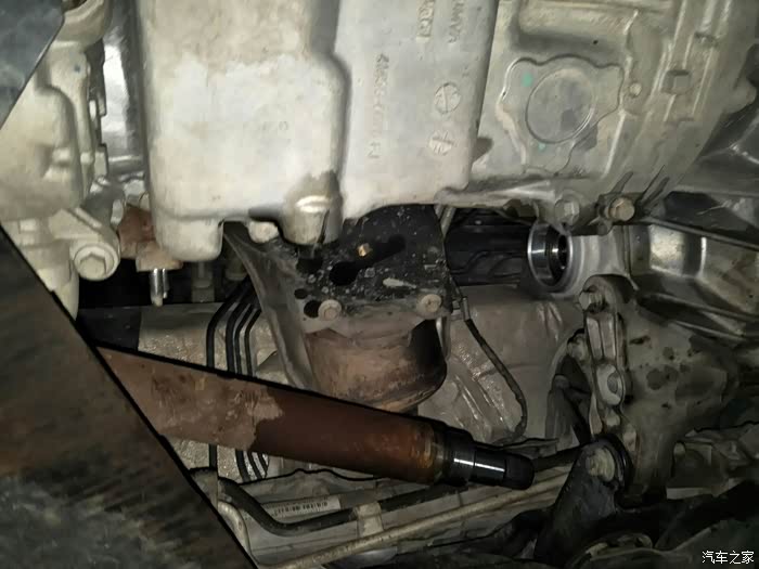

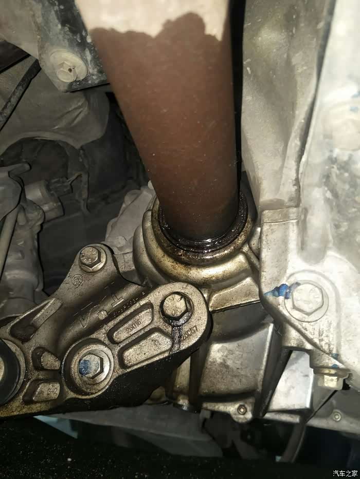

小福马上六年了!在这次常规保养的时候顺便看下我的小福半轴情况,结果看到漏了!唉!无赖只有换半轴油封了!4S给劳资报价900+(工时费,牙箱油,半轴油封)太黑了!不是一般的黑!果断拒绝!
想在一般的气修店修又不是很放心,想来想去,在离家不远的地方看到才开张不久的某虎工厂店!看到还可以!(个人觉得不比4S差嘛!)开进店问我价格比4s少了一大半!好吧!进店换油封吧!结果证明我的选择没错。服务态度,修车质量,简直比4s好的很!修车小哥用了两个小时左右全部搞定!现在开了大半年一切良好!
油封漏了!坚持了六年还是不错吧!

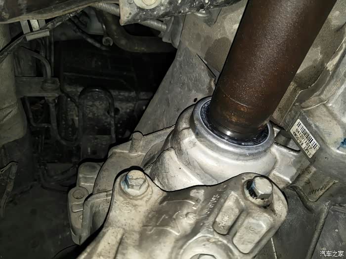

再看仔细一点!

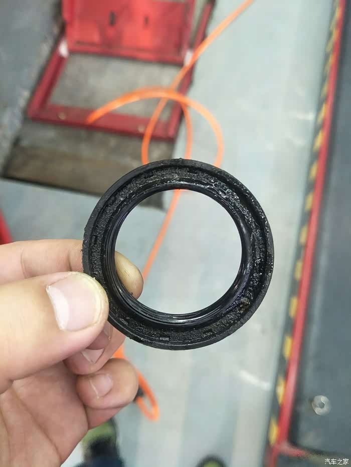

这个是换下来的油封!
把半轴取下,把油污擦干净!
这个是换上的油封,打点胶,密封好点!

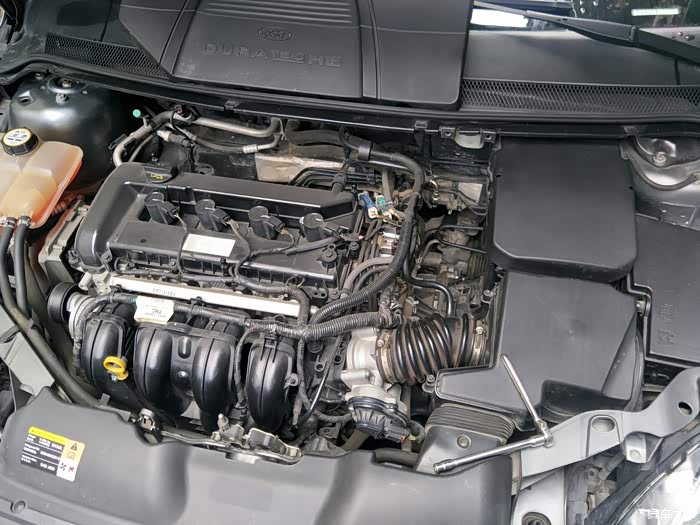

我的机舱还算干净吧!六年了!

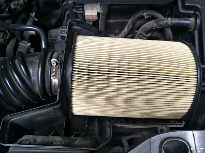

这个是我自己换空滤,洗节气门照的!其实这个真的可以自己洗,很简单就几科螺丝的问题,很简单!

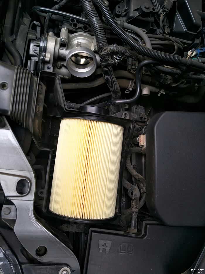

旧的空滤,一年就跑个一万多公里,每年换一次。
换上新的空滤,新旧对比还是区别大哦!

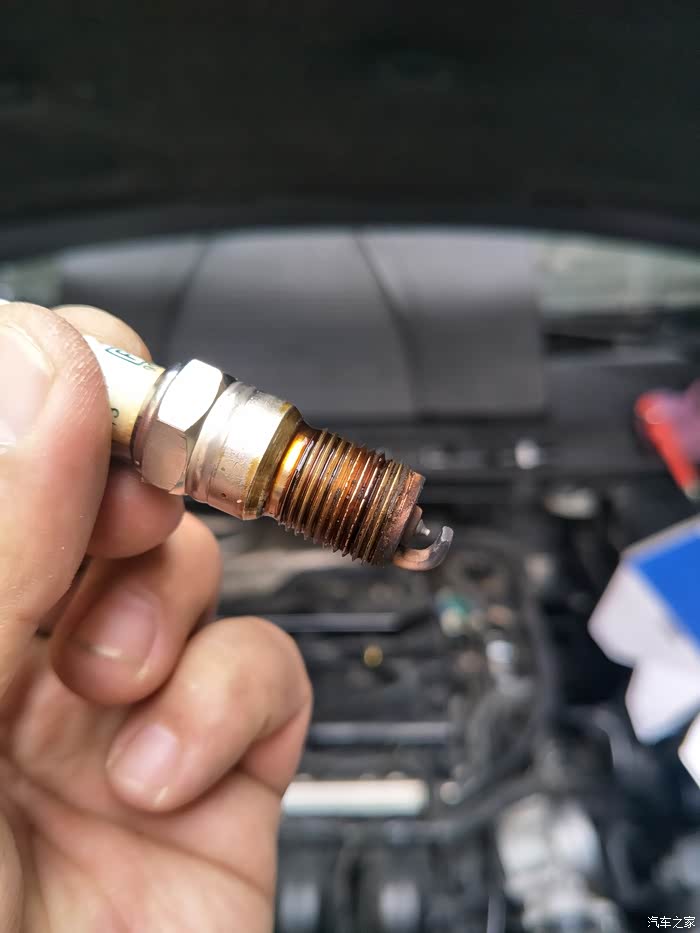

六年了,看看火花塞!
这个烧了六年的火花塞烧貌似还不错吧!再跑一段时间把你换了!

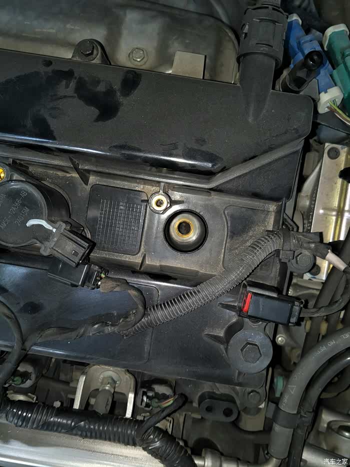

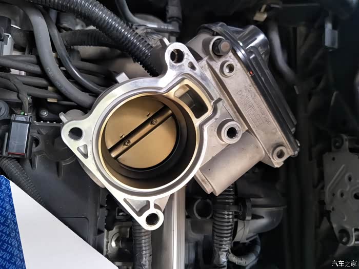

拆下来的洗节气门!拆的时候注意一点就是红色的卡子向外扒开然后黑色的插座要用点力往下按住拔这样就可以把线束拆下来!这个是背面,不是很脏!洗吧!
洗洗更健康!拿起化油器清洗液洗!洗!洗!

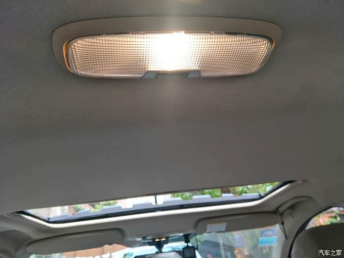

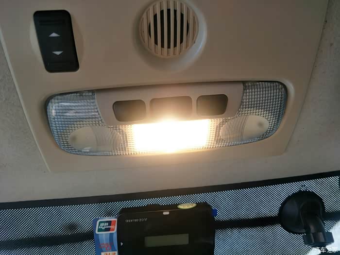

这个是在某宝买的前排阅读灯,说是原厂件,感觉还行吧!
装上个人感觉还是上了点档次吧!

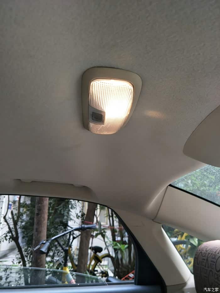

这个是自己加装的后排阅读灯!
这个也是在某宝买的灯座和线束,这阅读灯就是我原来前面的阅读灯,也算是没有浪费吧!   因为我有天窗,走线要走车顶旁边走,穿线的时候最好找根粗点的铁丝,不然相当不好穿过去!其实在加装的时候很纠结,
