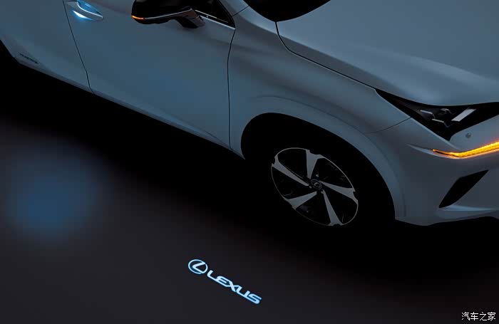

.解锁车辆时,侧视镜会打开,车标会旋转。
投影位置并非正位于车门后视镜下方,而是略微偏离车身,大致与前轮齐平。从后方看,它似乎是斜向前投射的
能够在稍远的距离内无失真地投射徽标,这证明了官方产品应有的品质。
此外,即使在夜间的人工照明下,该标志也能清晰地投射出来
顺便说一句,即使在白天强烈的阳光下,也根本无法判断这个标志是否能投射出来

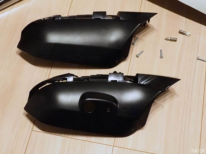

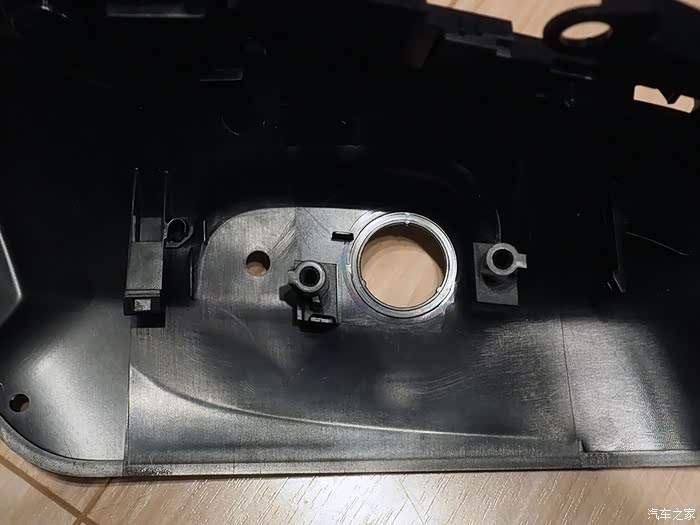

黑场序列下壳

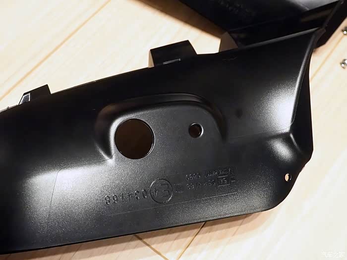

在标准版NX中,外后视镜孔盖上是否有摄像头孔取决于是否安装了全景影像监视器。然而,在“黑场序列”模式下,无论是否安装全景影像监视器,都会使用带有摄像头孔的盖板(可能是为了通过零件共享降低成本)。
如果未安装摄像头,则会安装一个盖板来填补摄像头孔。
外后视镜支架盖对比。上方为“I套装”,下方为“黑色序列”。

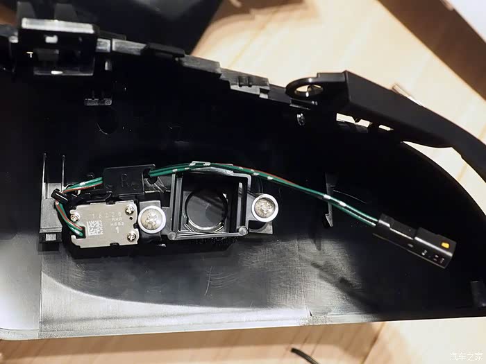

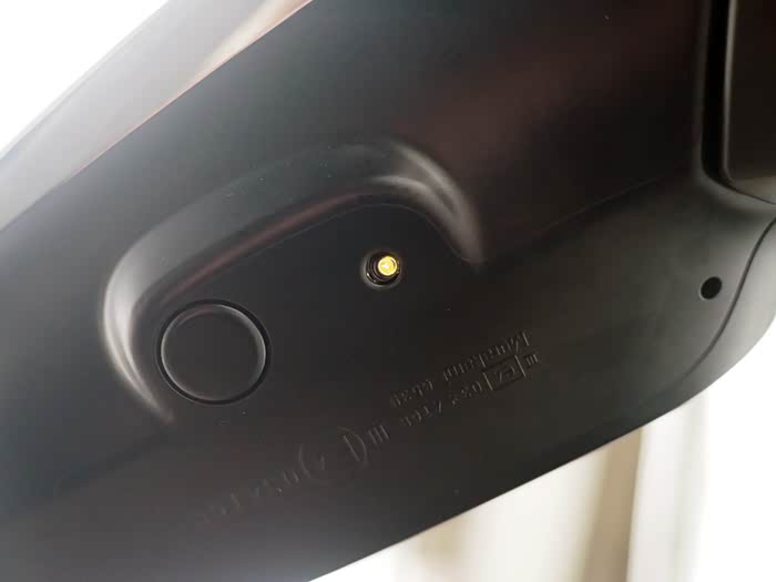

将照明单元和孔盖安装到外镜孔盖上,用于“黑色序列”。
组装顺序为:孔盖(或摄像头)→照明单元。

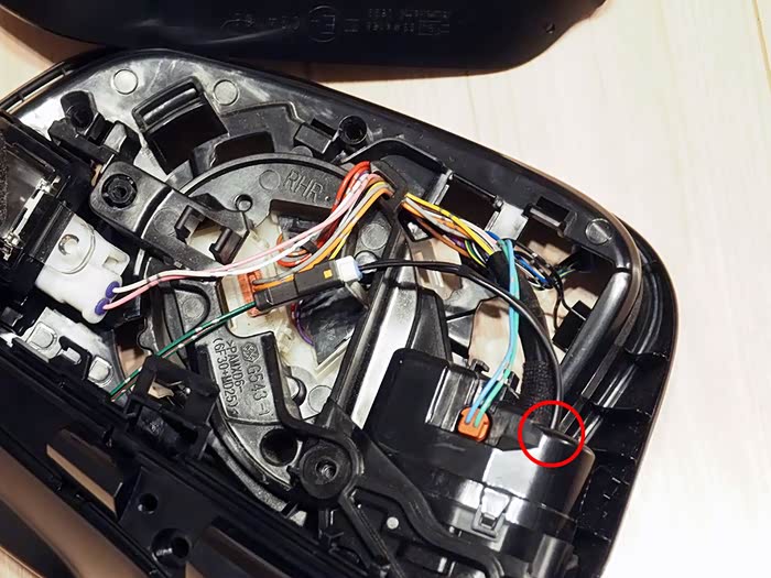

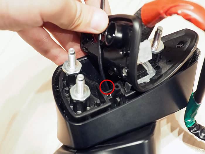

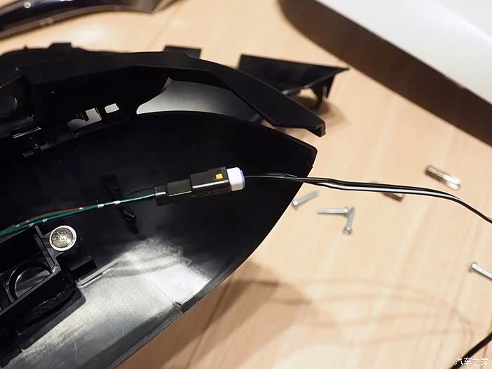

可以剥开镜子底部的橡胶垫圈,把里面的电线拉出来

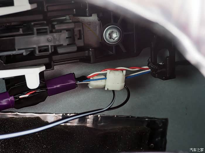

将常电连接到慢速灯单元的红线,将门把手照明的正极线连接到蓝线,将门后视镜脚窝灯的正极线连接到黄线,将门后视镜脚窝灯的负极线连接到黄线旁边的黑线,并将剩余的黑线连接到门下的接地端。
请注意,将剩余的黑色电线连接到门把手照明灯的负极,会导致脚窝灯一直亮着。
*下图显示的是改装前的接线情况,因此负极接线端子上也连接了一个接线连接器。
接线门把手照明灯时要小心;驾驶员侧和乘客侧蓝色电线的正负极接反了
在驾驶员侧,蓝色线为正极,黑白线为负极。
在乘客侧,绿色线为正极,蓝色线为负极。
