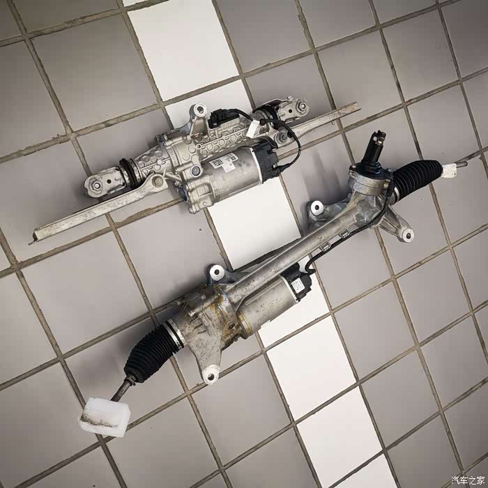

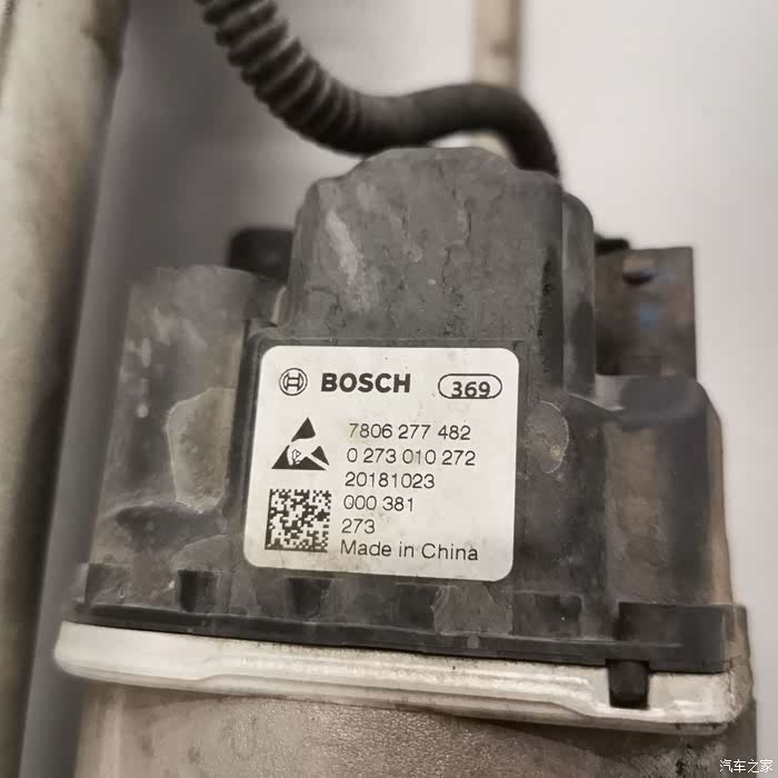

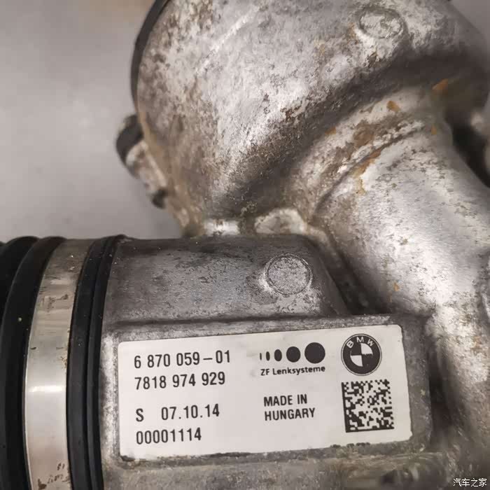

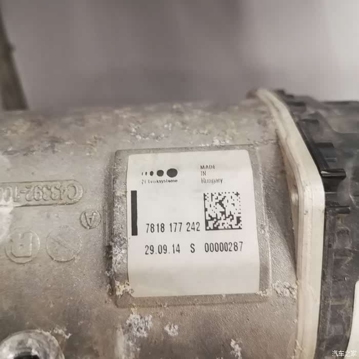

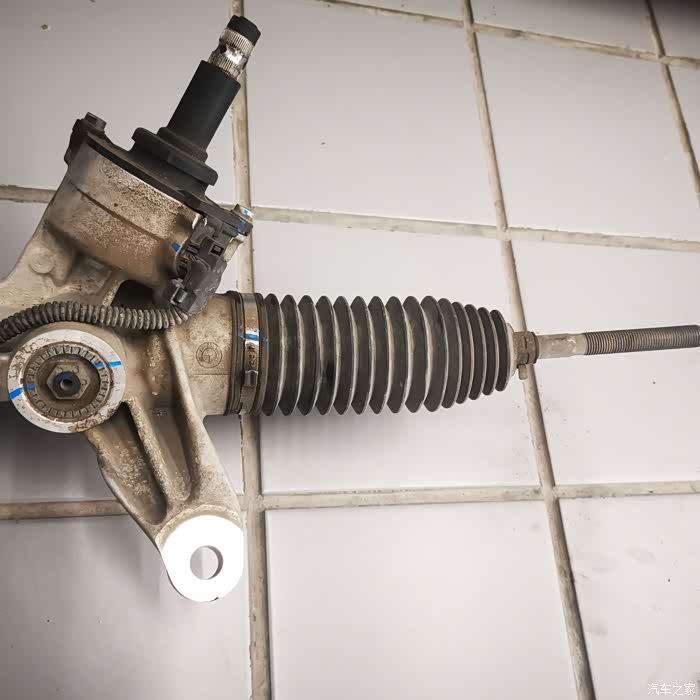

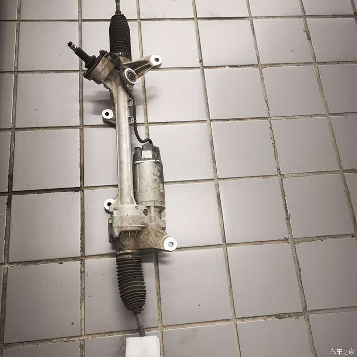

1.前方向机(由ZF和BOSCH组合而成);
2.后轮主动转向机(ZF);
3.后轮要用到的插头、线束、保险盒。
前方向机和后轮主动转向机都是7系上的拆车件。

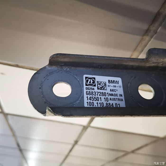

前方向机年份是2014年的,后轮主动转向机年份是2017年的。

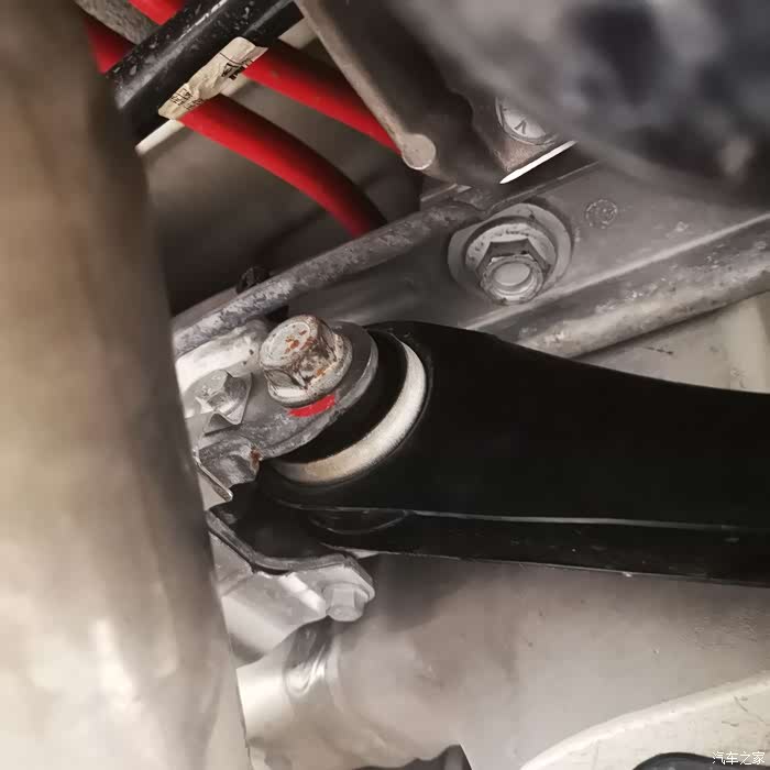

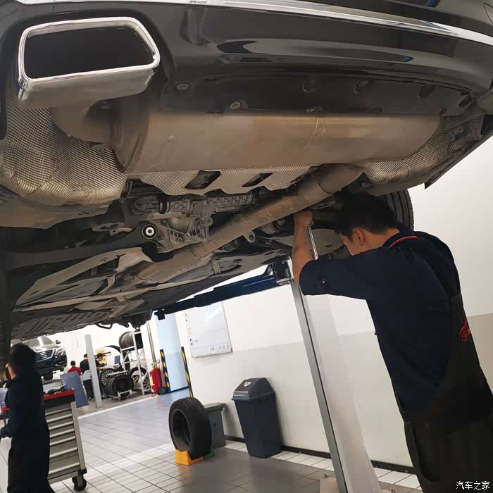

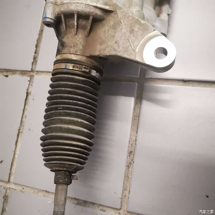

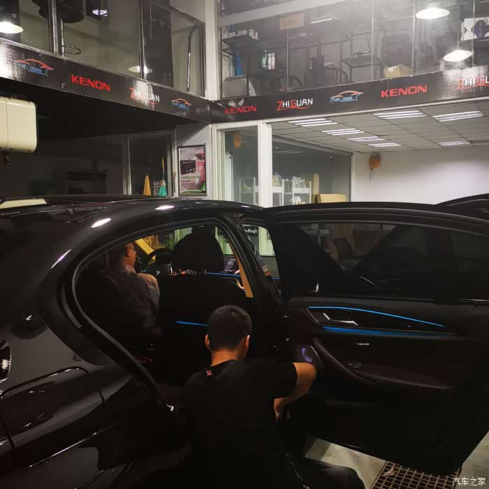

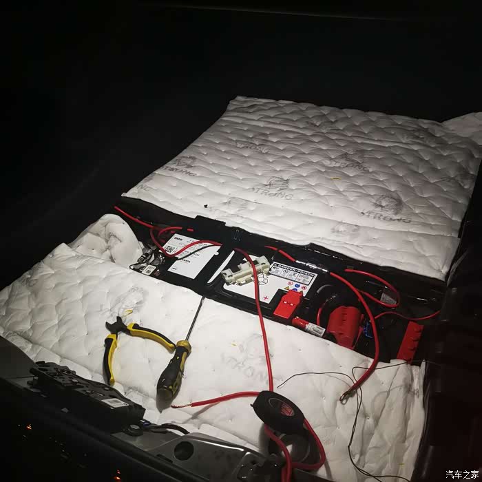

找了一家修理厂,让师傅帮忙安装前方向机和后轮主动转向机。因为是国内G38第一台安装,大神怕出问题,带了2套配件过来。安装过程总体来说还算简单,无非是拆掉原车前方向机,装上带可变转向比功能的前方向机,并装上后轮主动转向机即可。但是,因为是拆车件,安装的第1个前方向机时一直无法顺利安装,拆下后发现安装螺丝的地方因为磕碰变形,所以无法安装。还好大神为了确保万无一失,备有第二套,才算顺利安装完毕。如果不出现类似问题,应该1个多小时就可以顺利安装。安装完毕后,修理厂师傅要下班了,在后轮线束还没安装的情况下临时做了四轮定位就上路测试,马上就感受到可变转向比的厉害,以致于调头时容易习惯性的将方向盘打到底。为了继续完成后续安装,找了一家平时很热心的厦门本地改装店帮忙安装后轮主动转向的线束。线束安装也还算简单,但因为改装店没有顶升机,委屈了师傅在地上铺了地毯钻进去底盘下安装,中途又遇到保险盒坏掉更换的问题,加上安装前后轮转向机,前前后后花了四五个小时。

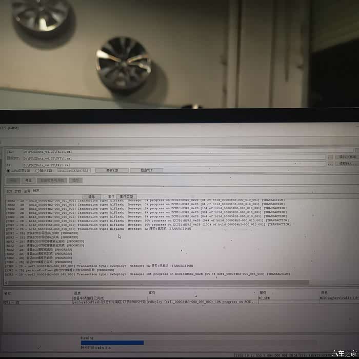

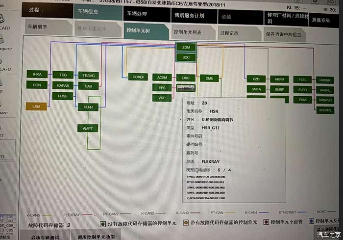

接下来就是激动人心的编程匹配过程。毕竟是第一台安装,各种测试后,直至夜深人静时才终于成功编程!!!
此时已经是深夜1点30分,在昏黄的路灯下,终于感受到改装成功的喜悦。

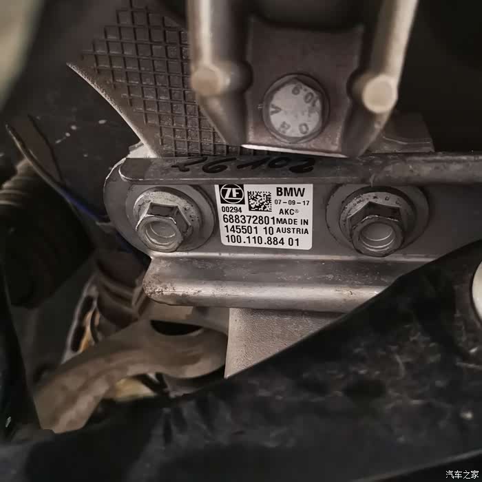

来自7系的整体主动转向系统(带可变转向比的前方向机+后轮主动转向机)
来自ZF的前方向机(部分模块是BOSCH)

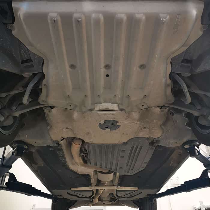

开拆平整的底盘
前方向机安装完毕,简单的编程匹配即可实现可变转向比

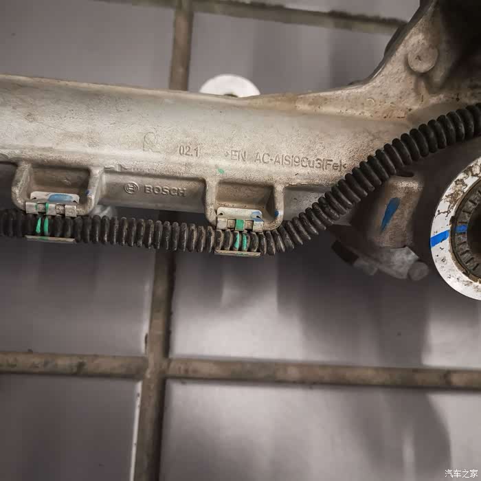

原车方向机(来自国产的BOSCH)
原车方向机(来自国产的BOSCH)
原车方向机(来自国产的BOSCH)
原车方向机(来自国产的BOSCH)
原车方向机(来自国产的BOSCH)
开始安装后轮主动转向机
安装完毕的后轮主动转向机(ZF2017年产)
后轮主动转向机之细节
后轮主动转向机之细节
后轮主动转向机之细节

充满期待与不安的编程过程
充满期待与不安的编程过程终于成功

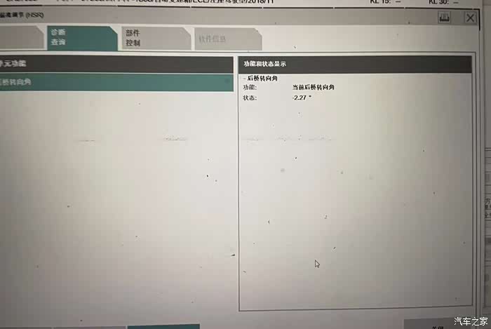

编程完毕后行驶过程中 连接电脑可以看到后轮转动角度

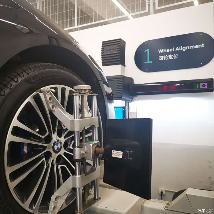

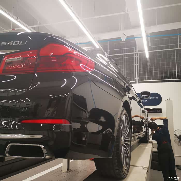

拆装方向机必须重新做四轮定位
四轮定位中

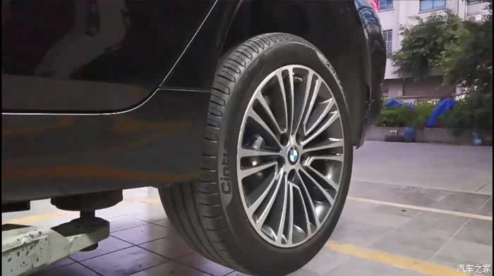

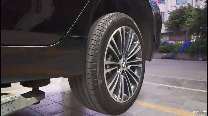

后轮主动转向(最外侧状态,转动角度最大3度)
后轮主动转向(最内侧状态,转动角度最大3度)
