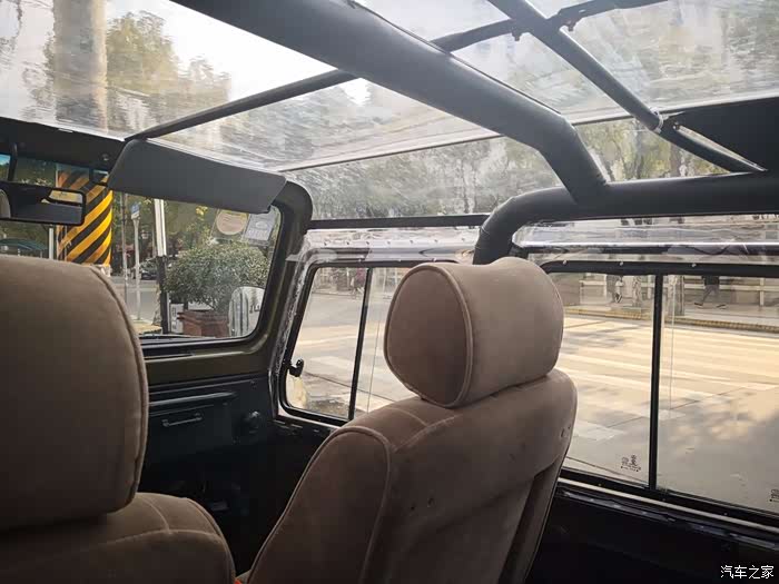

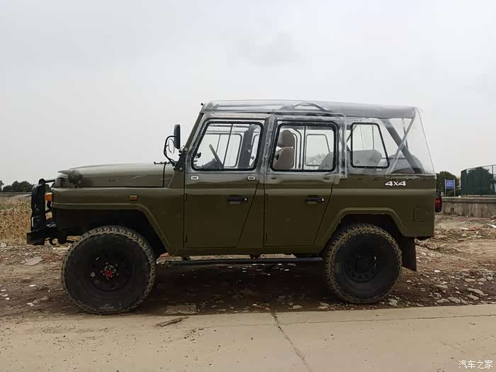

突发奇想做了个透明的软棚和透明窗户,既能遮风挡雨,又敞亮,冬天不觉得阴暗。

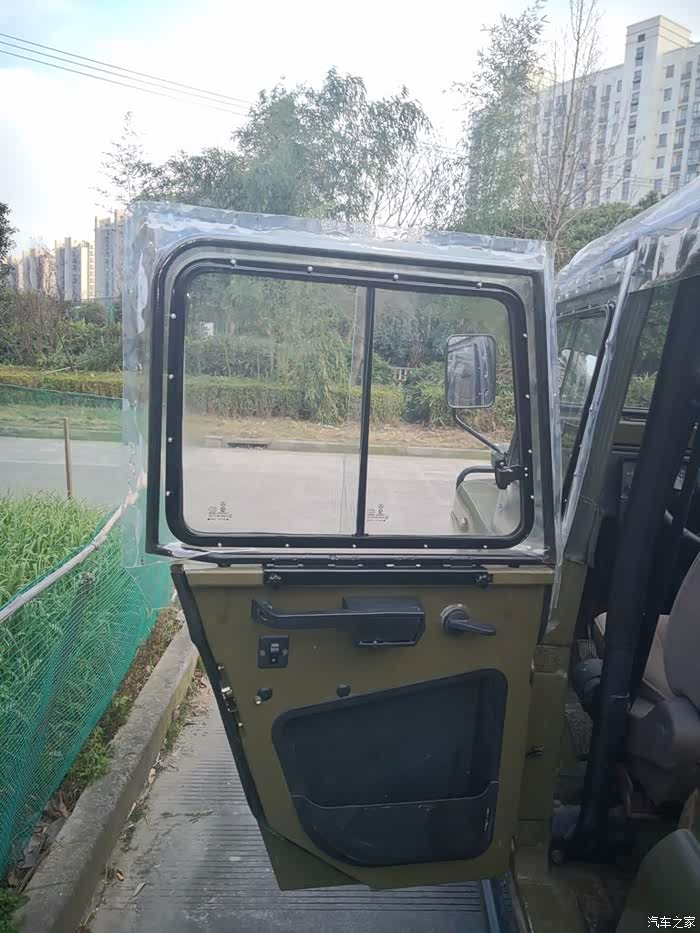

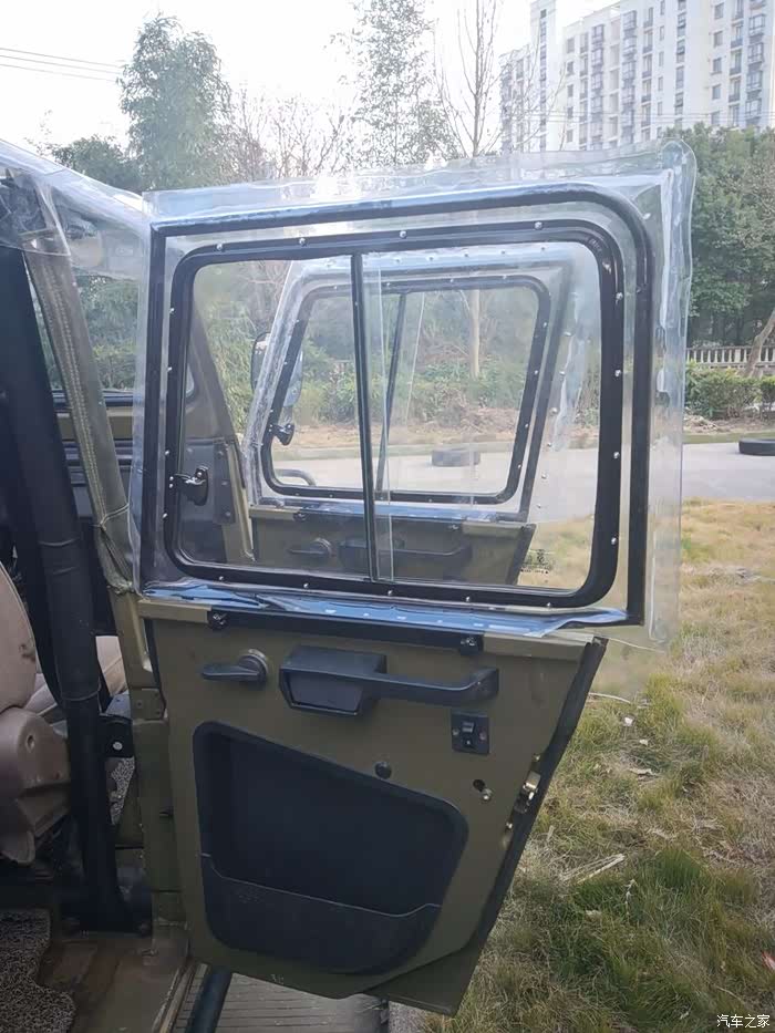

买的二手二蛋,到手棚已经有点破旧,四个门窗、两个三角窗和后风挡边框都生锈严重,又遇江南连日冬雨,绣的一发不可收拾,就一直想换个棚和窗户。说动手就动手,窗户拿下来发现可用的件不多,也就玻璃可以洗洗再用,窗框锈烂,完全没有翻新的必要。窗户上原厂钢管做的框架也生锈严重,自己打磨后再次喷的漆。然后淘宝买了窗框、胶条、中间隔条、锁扣等等。
由于一个人干活,过程没有拍照。也因为一个人干,没人帮忙,手上活一般,做工不能细看。

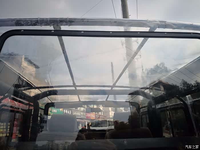

多么敞亮啊
好亮堂

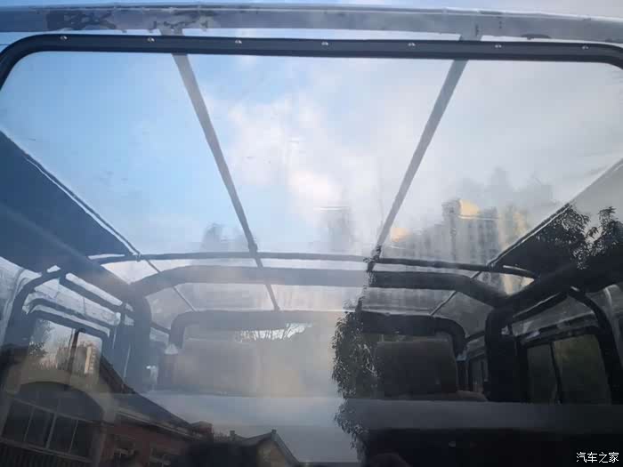

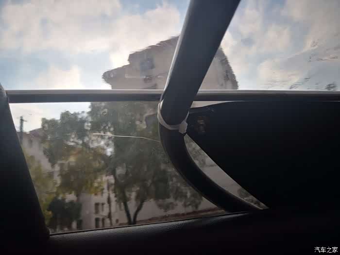

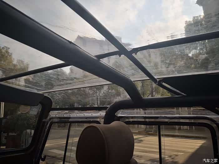

钢管用束线带固定
钢管用束线带固定

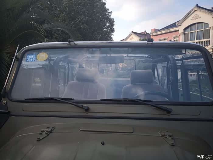

钢管前部垫在前档上,先不固定,跑跑看会不会移动,毕竟夏天还要敞篷的,能少拆几颗螺丝也好。

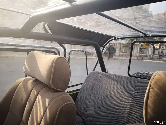

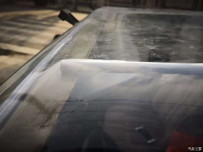

顶棚与风挡前沿连接方式巧妙,很好拆卸,也防风防雨,高速试过100公里/小时密封牢靠!

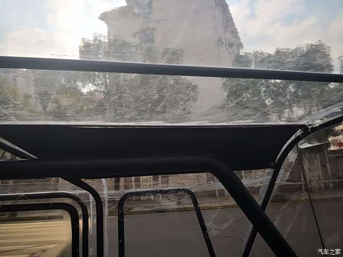

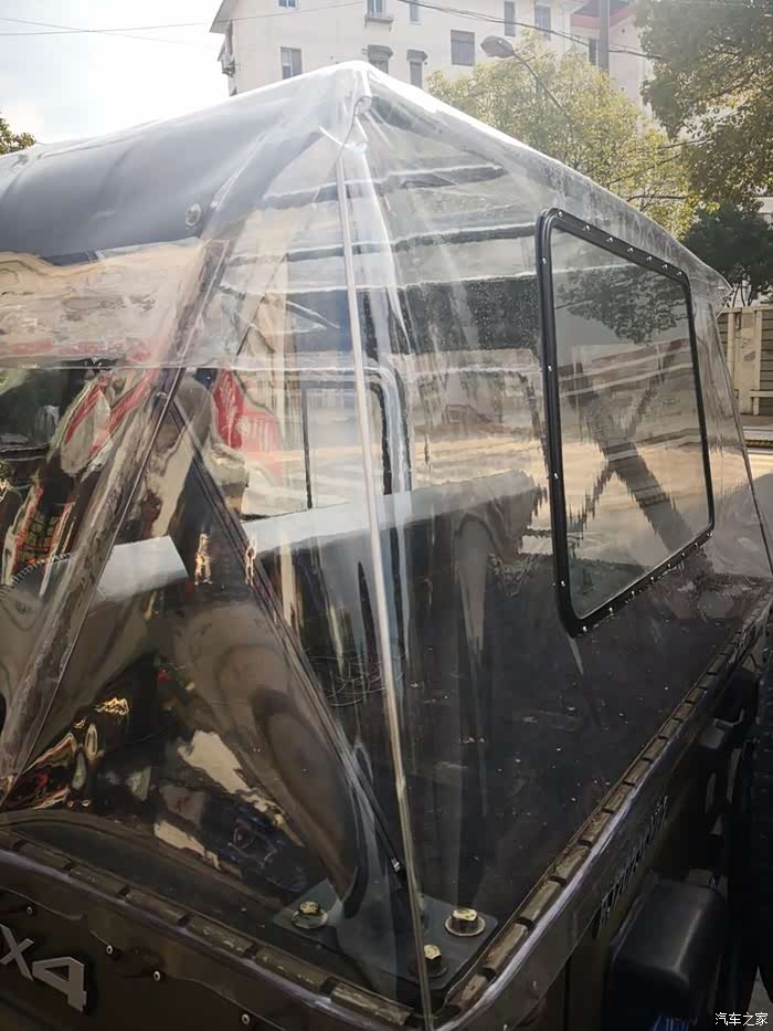

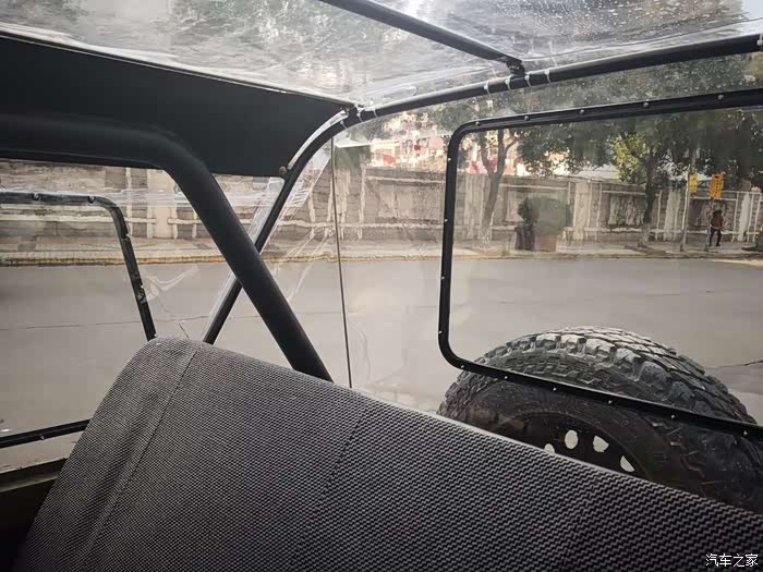

尾部也用了2根不锈钢管管,也是2米长的,手弯了一下,底部插在VJ卡槽里,上部与用束线带固定于棚架。
软棚底部与车身连接巧妙,卡在VJ卡槽内,再用弹簧拉丝收紧,很好拆卸与复装!

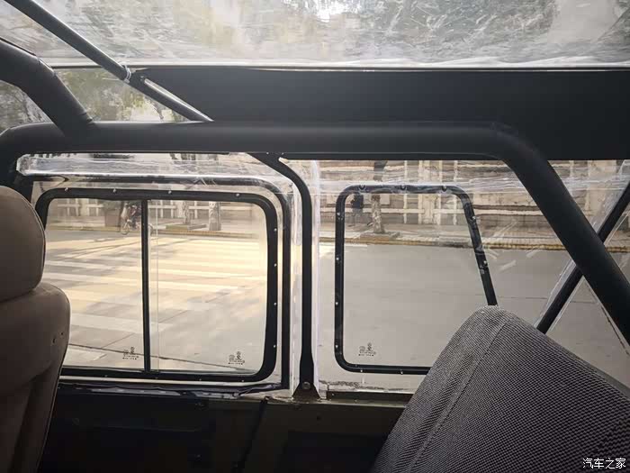

后风挡窗框玻璃一个不少,全换的304不锈钢螺丝螺母。

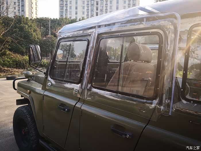

三角窗也安了玻璃,全换的304不锈钢螺丝螺母。

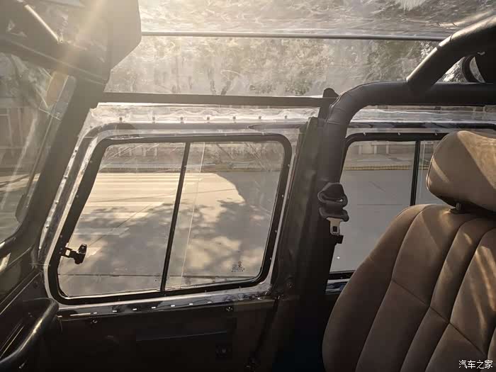

四个车窗全换的304不锈钢螺丝螺母。
铆钉风的窗户
铆钉风的窗户
两侧都有排水槽和挡雨条

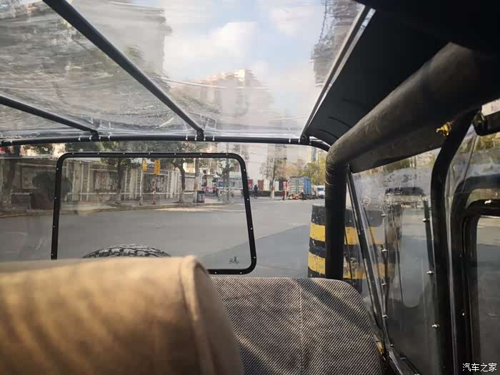

用下来功能上基本达到理想要求,防风防雨是肯定的,至少这几天的江南冬雨哗哗的,水没进驾驶室,比以前强多了!

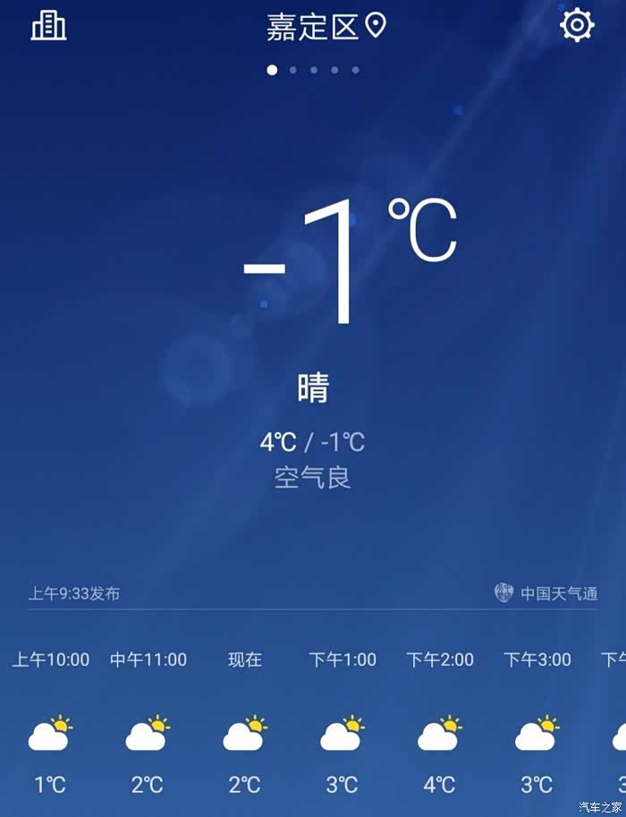

室外2度
车内42度,热的要中暑了! 大棚已经扣好,就等你的西红柿种子了!
