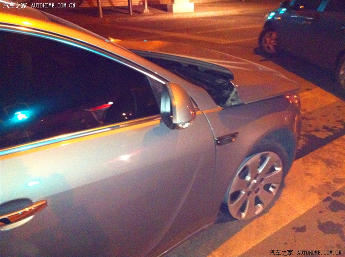

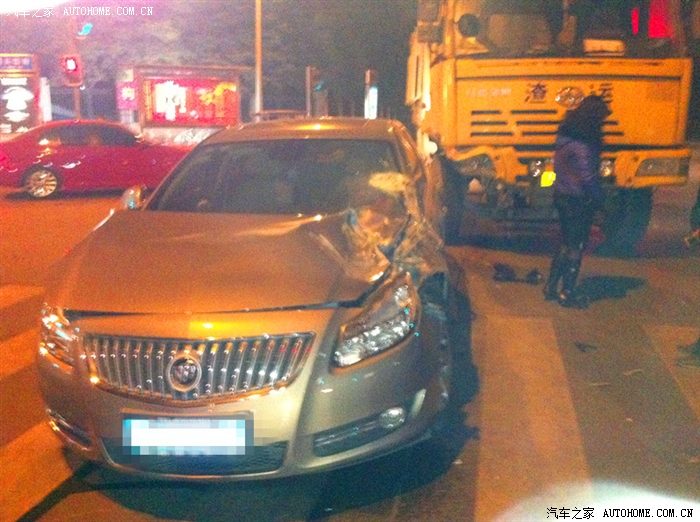

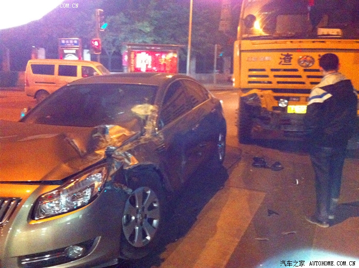

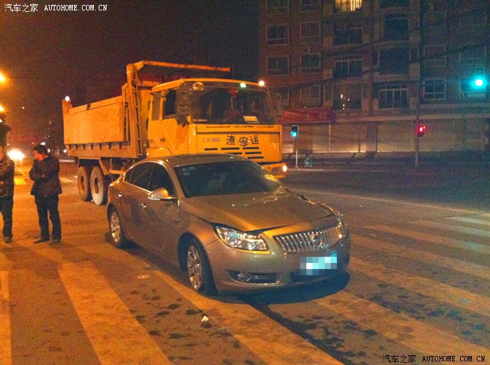

没想到VV的处女撞居然是和它!这天我喝了酒,LD开的车,离家最后500米,我本来是向图片的右边直行的,这个运渣车闯红灯,在刹车13米后把我撞了90度!
当时我的车才4个月,磨合期都没过,下来看到这一幕 心都凉了,
我在副驾驶,眼真真看到这大卡车冲过来,旁边这男的就是渣车司机,是个聘驾,那女的是老板娘,当时下来我头昏脑胀的,回了半天神才缓过来,手吓得发抖,手机都拿不稳了
刹车油壶爆了,雨刮水箱爆了,流了一地的油和水,右侧轮胎是在被推行的时候磨爆的,轮毂也被磨了一个缺
来张近照吧,我在副驾,没系安全带,在车里乱飞,尽管我已经很努力的拉紧门把手了,还是把头撞了个包,眼镜架撞变形了把脸划了个口子,不过不严重

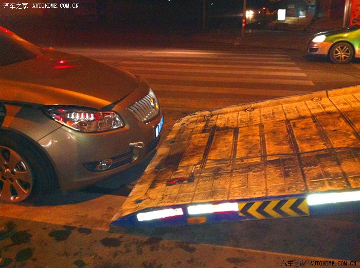

安吉星完全无反应,不想说了。晚上11点4分发生的事情,我在寒风中等了3个小时拖车,依然不见踪影,最后是找4S的熟人派了个拖车,期间与4S电话无数,第二天得知,拖车司机喝醉了酒,这个拖车是通用雪弗兰的,顿时火冒三丈!

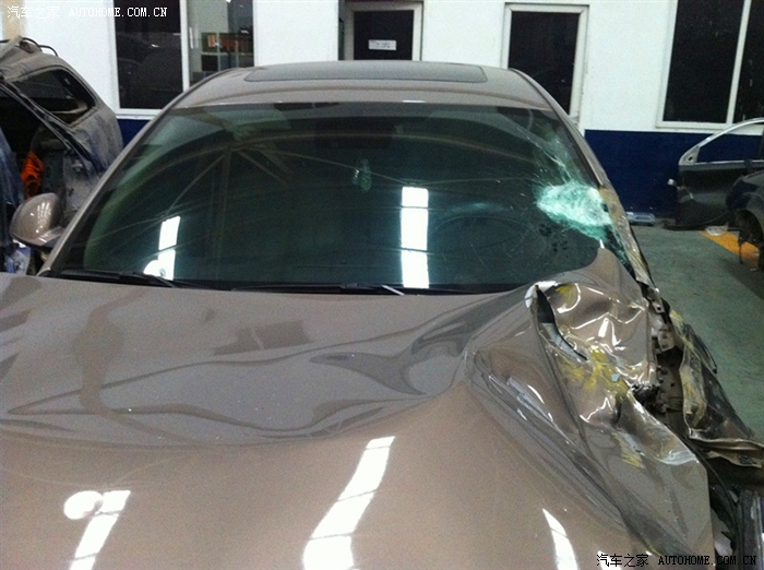

第二天一早去4S定损,庆幸的是强大的撞击力并没有使A柱有丝毫变形,不得不表扬别克的质量,汇过来想,要是当时买的倭寇车,今天你们就看不到这篇精彩的作业了,至少我会失去一个这世界上最爱我的人

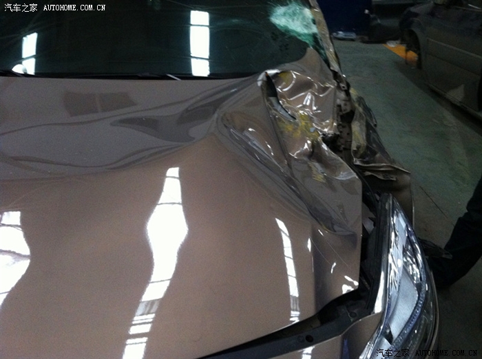

A柱只伤了表皮,其余的完好无损,无弯曲变形!着实救了我和我刚建立的家庭。说下撞击位置,渣车直接撞在A柱上,挂掉反光镜,渣车前杠骑上我的车,造成机盖撕裂

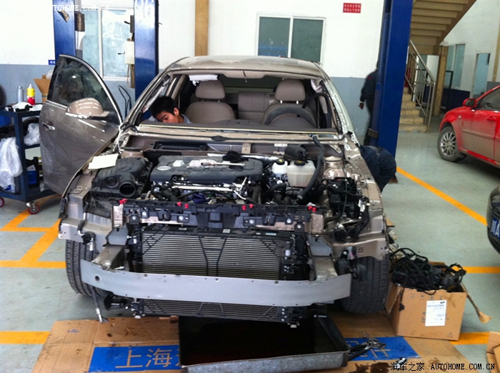

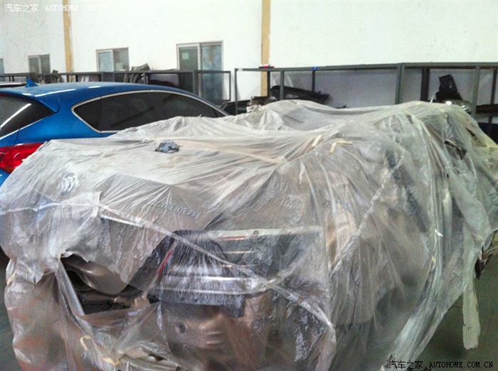

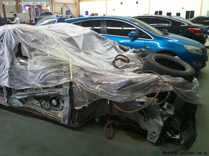

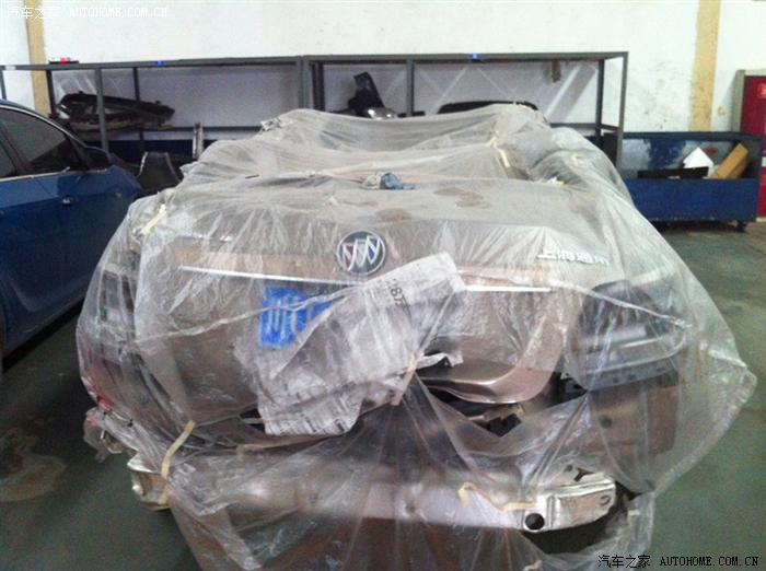

对方保险照完相,4S开始拆,查看损伤程度然后报价,新崭崭的内部,只有一层薄灰。。。不忍心看这拆,还是等装车的时候再来吧

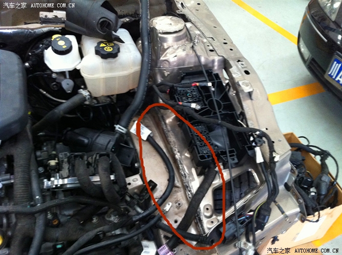

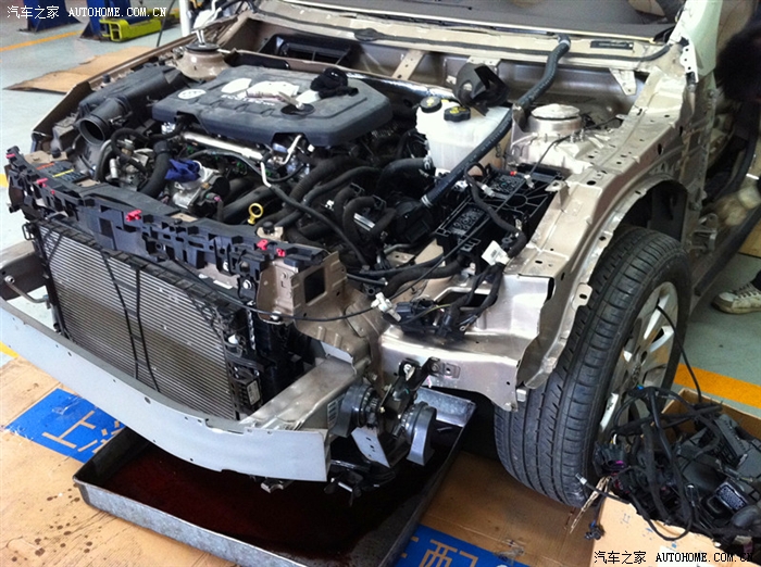

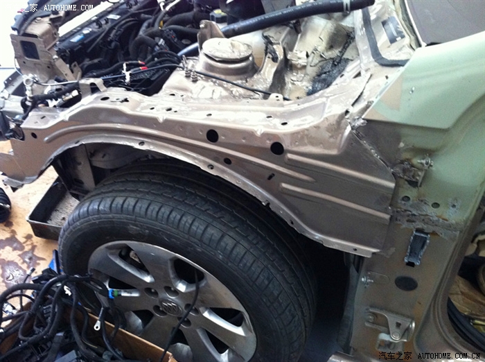

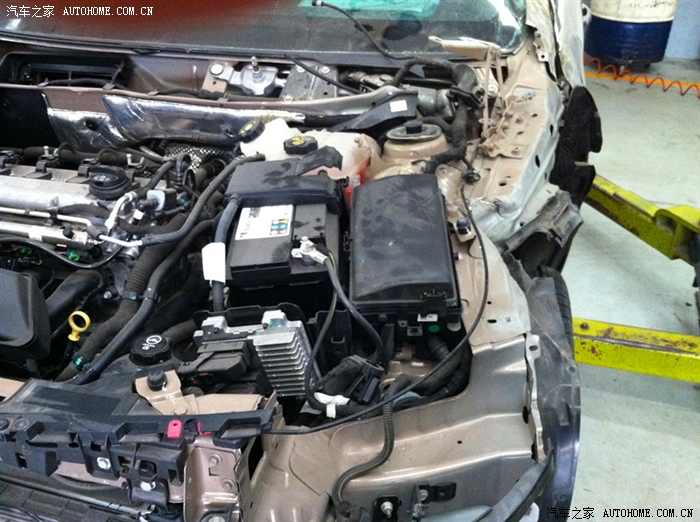

保险走程序耽误了很久,这已经是2周以后了,如图,整个减震包全部换完了,没有伤到发动机,变速箱,大梁等主要部件,心情稍微好一点了
画圈的地方就是重新焊接的减震包,刹车油壶,刹车总泵,冷却水箱已经换新并装好了

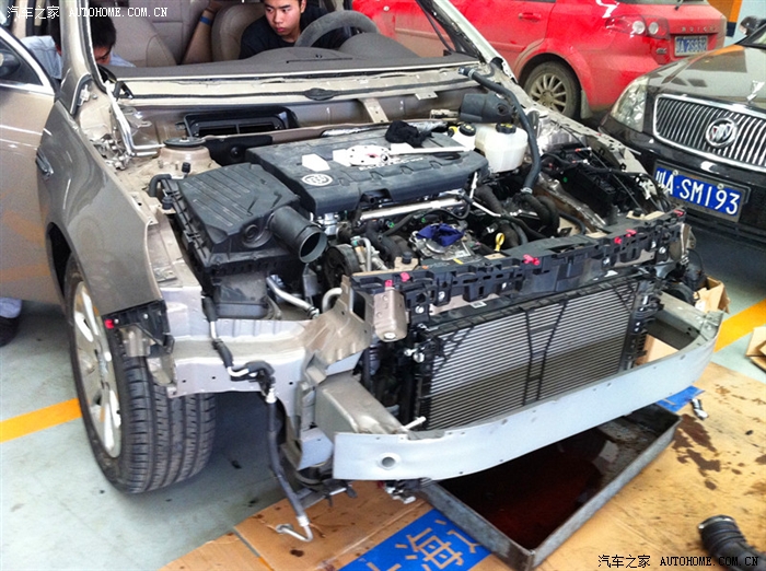

前面的水箱,散热器这块也是全换完了的,4S的师父打趣说,这家伙还算会撞,基本都撞的很彻底,没什么修的,全是直接换新件
新车就拆成这副模样,看了着实心疼

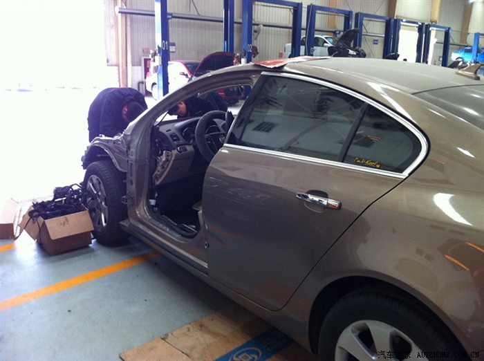

驾驶员侧前后2个门都直接换新建
后门是被渣车轮毂上突出来的螺帽挂穿的,前门的皮已经紧贴侧面防撞梁了,不过四门都可以正常开启。

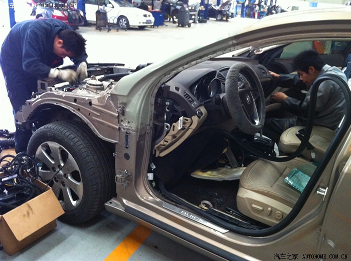

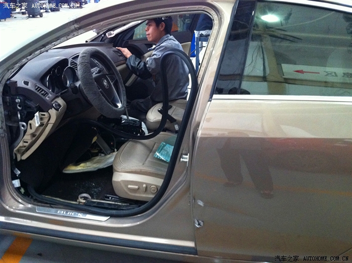

中控台已经装的差不多了,师父在走线

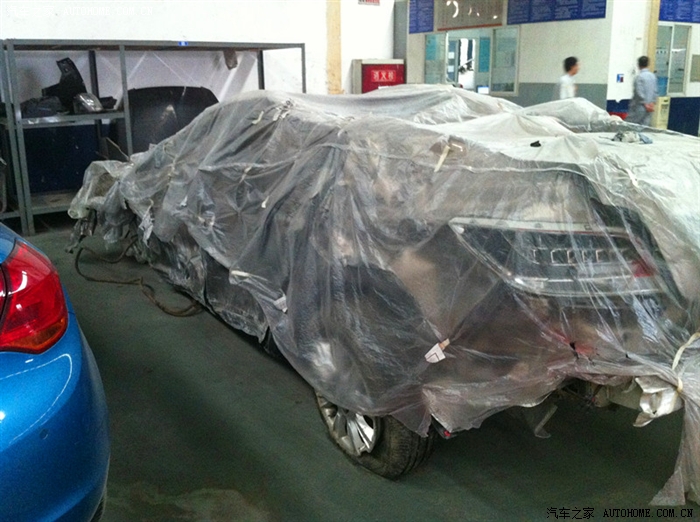

在4S停了1个月,全是灰,出来一定好好给我的恩人洗个澡

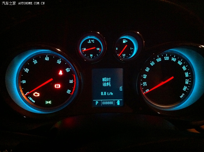

经过那么大的手术后行驶没有任何问题和异响(除了顿挫依旧的变速箱),8888公里留个念

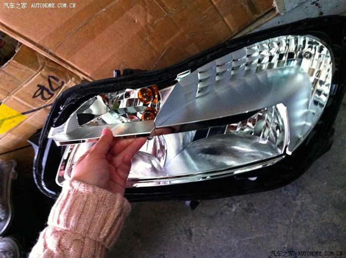

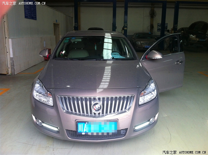

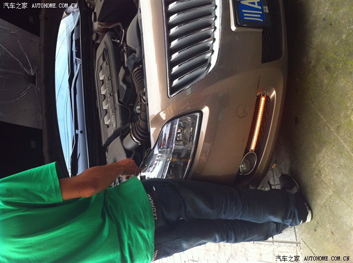

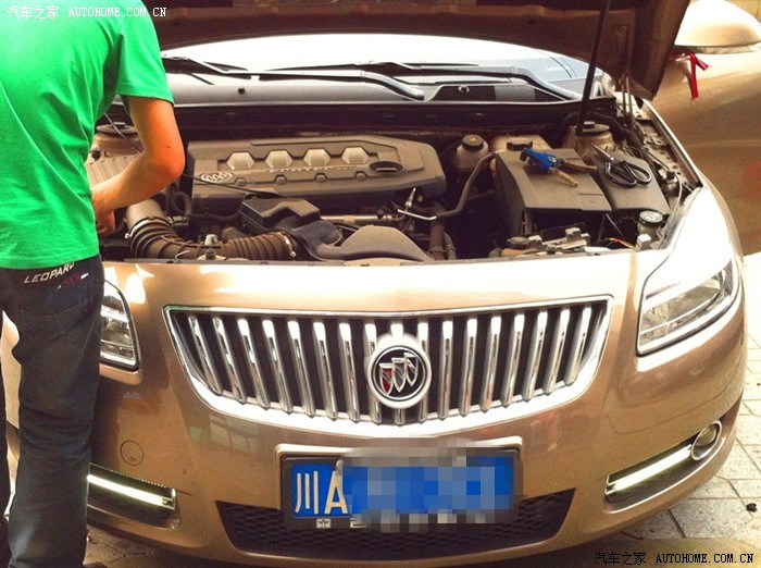

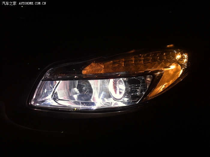

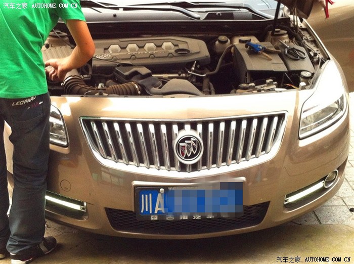

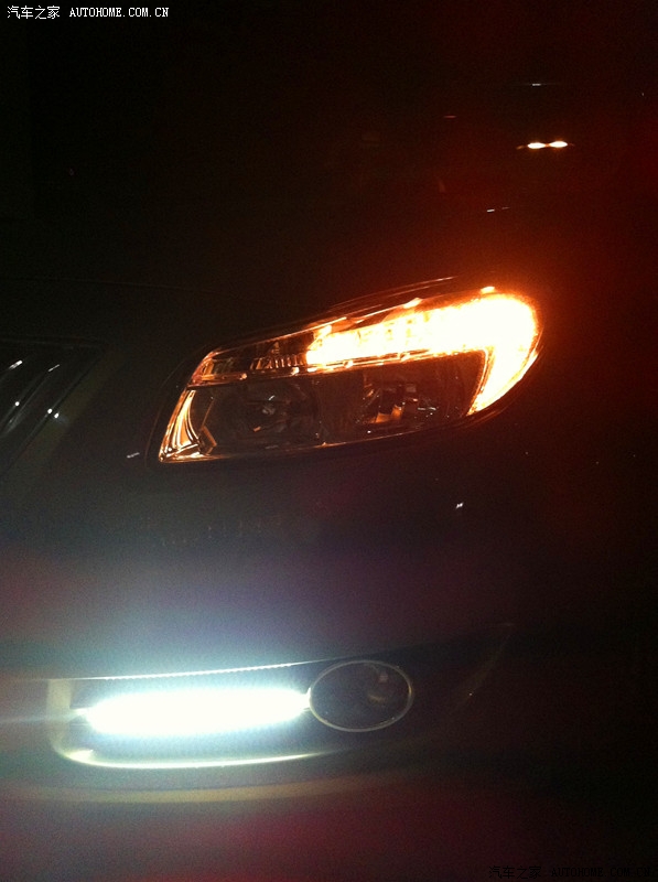

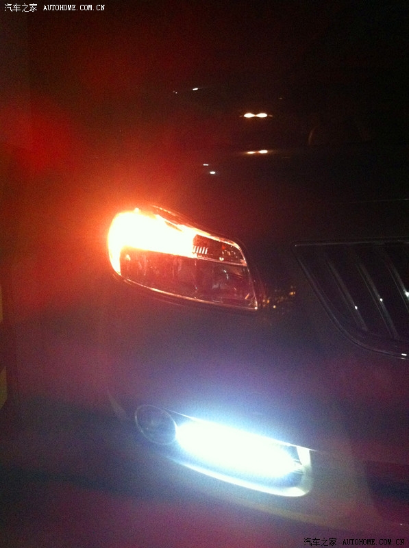

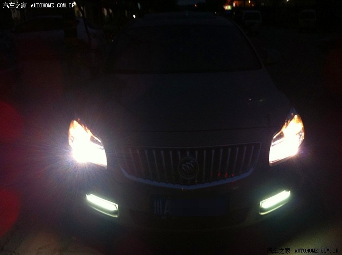

响应车友会的号召,5D日行灯果断上身啦,哈哈哈。在此要感谢生活委员和麦穗的大力支持,谢谢

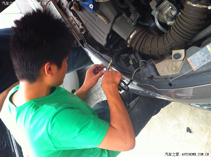

小师傅装的很认真,我在旁边照的也很认真
出效果啦。。。帅
成都的朋友,露个点,呵呵。大气的5D日行灯,带转向
回家马上照相,激动啊
白内障就不特写了,等上了透镜再来放毒

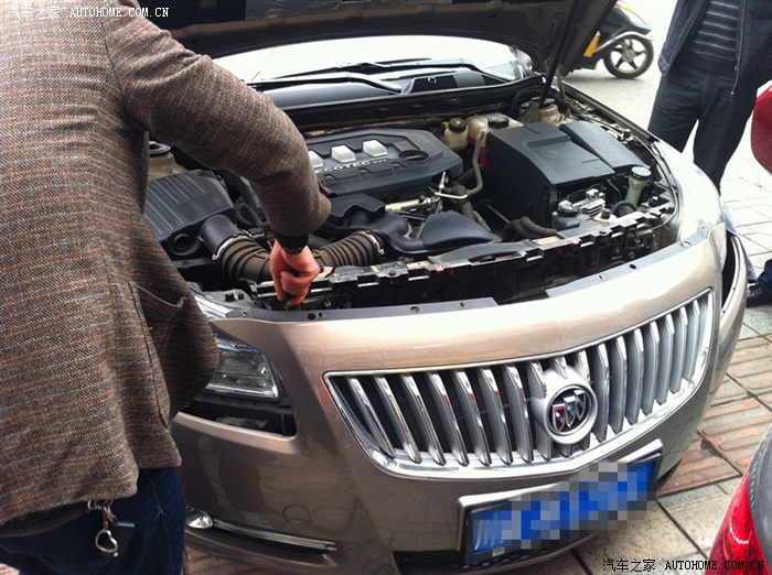

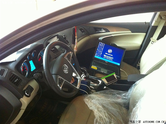

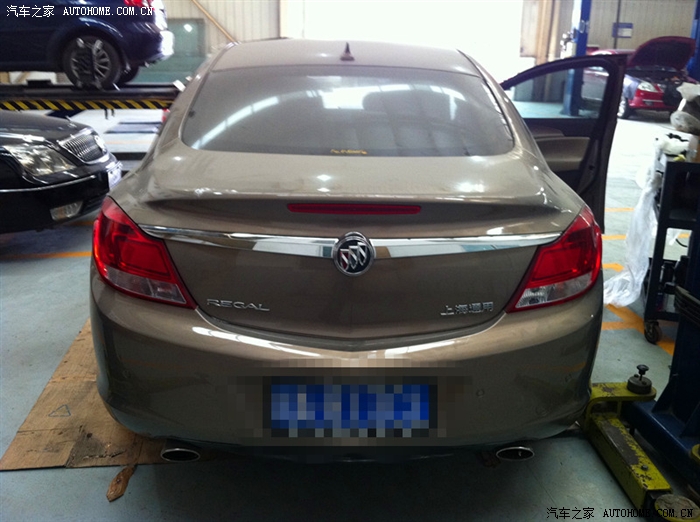

接下来是大家最关心的事情了,变速箱。起因,因为赶时间,这天开的比较激烈,结果每次起步2档换3档的时候就升档迟滞(2档换3档时,转速突然升高但无动力输出),先以为是自己的原因,但越来越想不通,以前本人开过那么多车,从没有过类似情况,实在受不了了,来到4S店检查

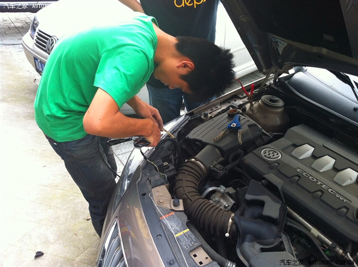

说明情况后,4S二话不说直接试车,插上电脑查找故障原因并记录数据借此闲暇在厂区里转了转,结果又目睹了一场悲剧
车顶都平了,不知道当时发生了什么,不由的让我在吞了一口口水后想起了我那饱经风霜的VV,哎。。。。

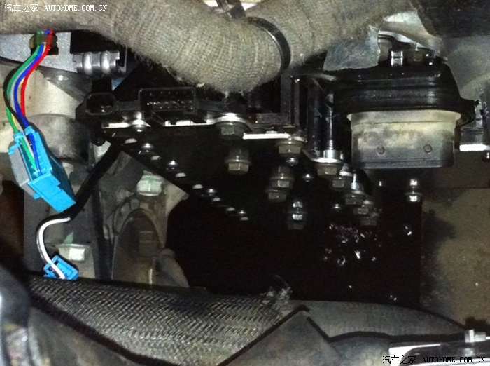

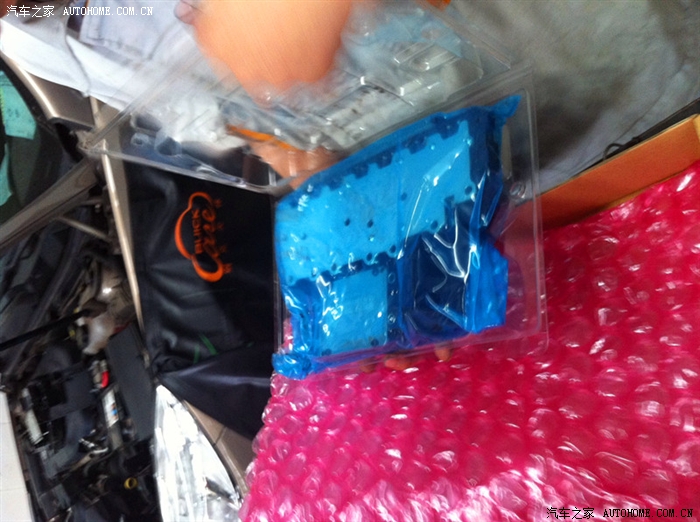

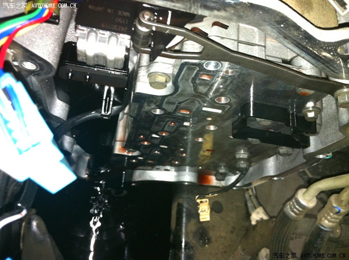

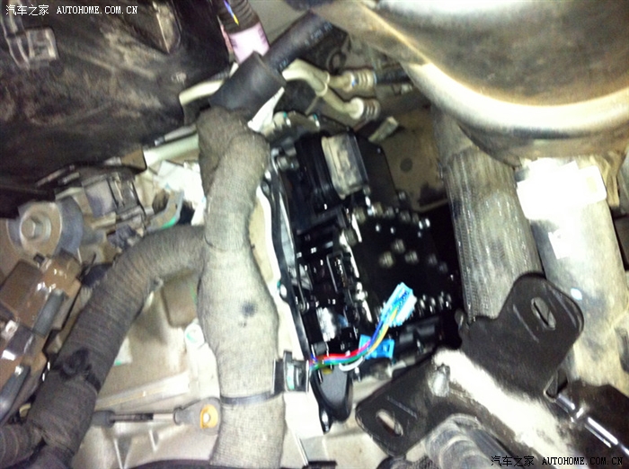

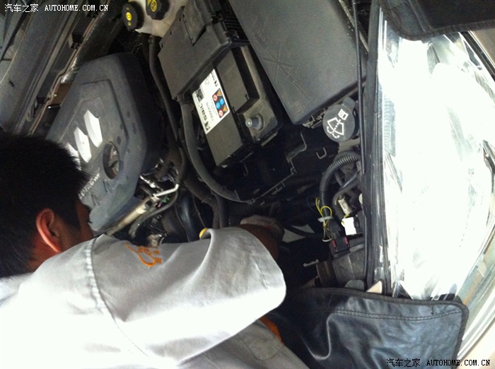

言归正传,试车回来后告诉我,2档升3档时,行车电脑已经给出升档指令,但是车速达不到3档的车速要求,命令被迟滞了,此时的车速已经达到4档的车速,所以直接跳过3档进4档了。我们(4S)首先判断是电脑版问题,准备先换变速箱模块,重新编程,完了试车再看。接下来就是换变速箱模块的具体过程

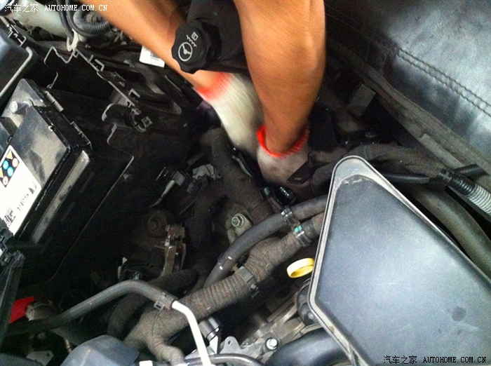

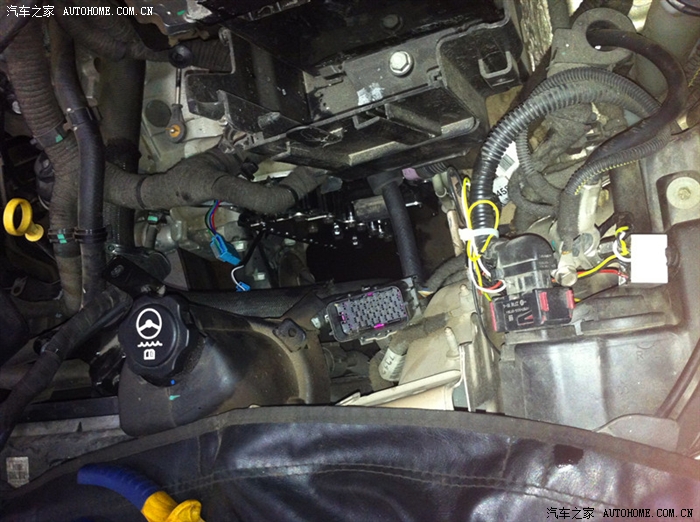

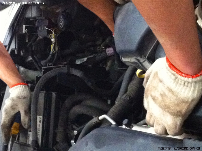

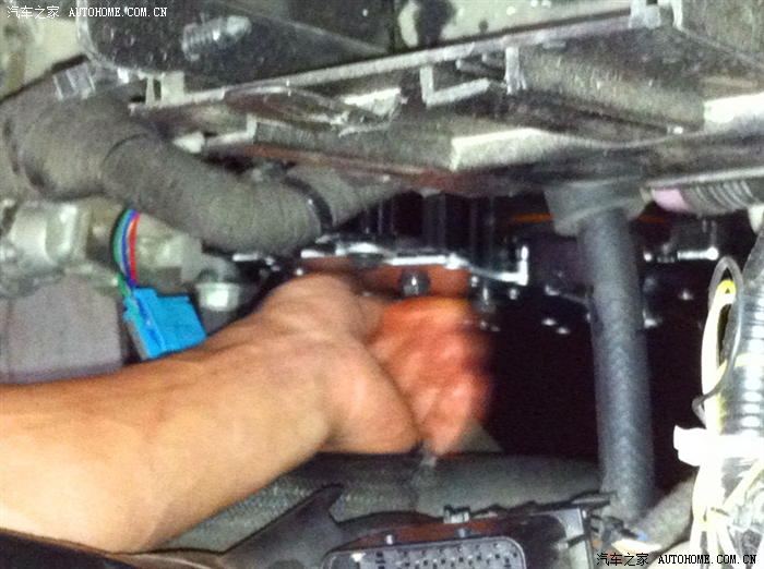

就在电池盒下面一点

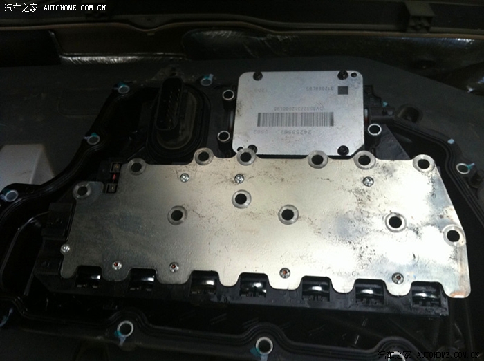

取开黑色塑料外壳后,大家见到的就是变速箱电脑板了

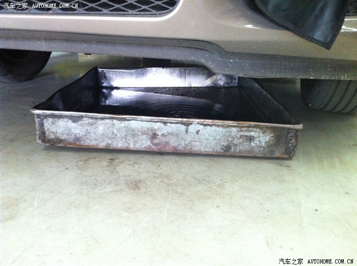

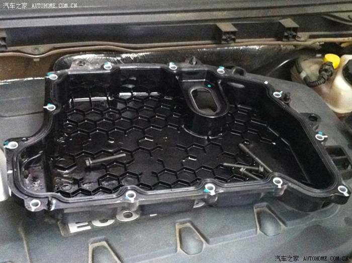

模块式泡在变速箱油里的,盖子一开,变速箱油就流出来了
这就是取下来的盖子

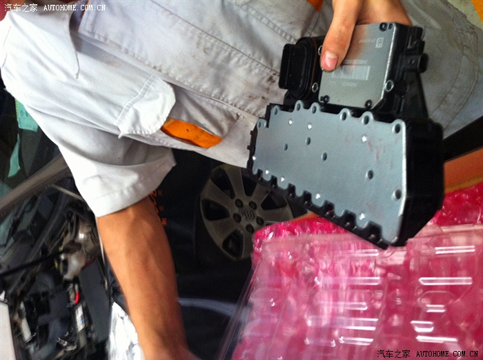

这就是取下来的变速箱模块
取下模块后的变速箱
流出的变速箱油
新的模块

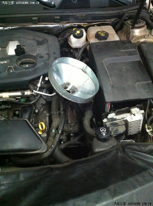

装车

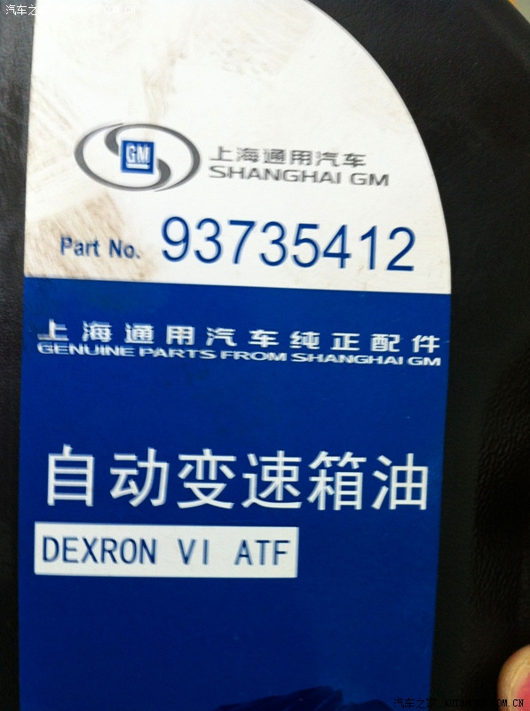

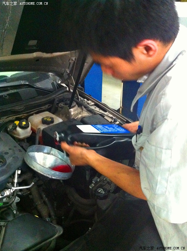

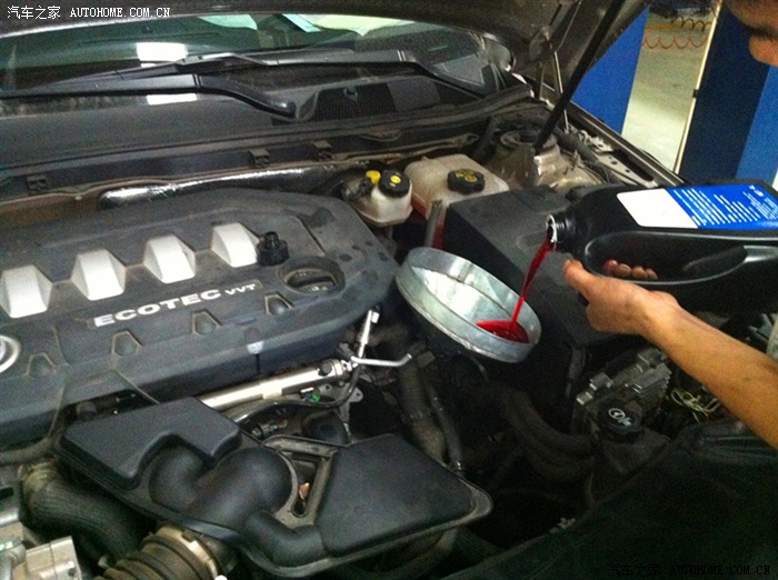

加了4升多点油,然后就是编程,编程的照片删掉了,抱歉了各位

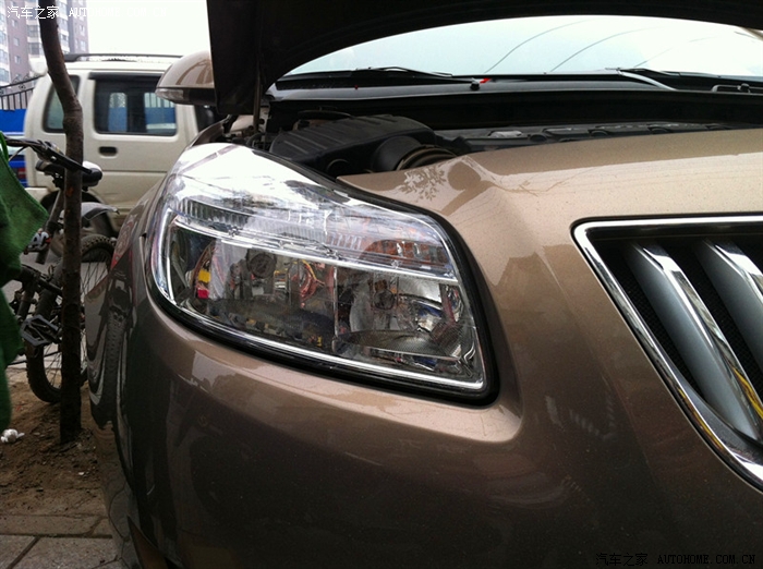

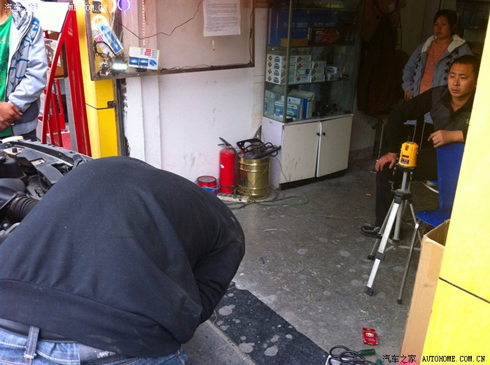

八方打听,终于找了家便宜的别克修车店洗了节气门,80元搞定!哈哈哈 巴适得板 舒服得喊  哟喂。。。。。。
白内障,拜拜啦。。。

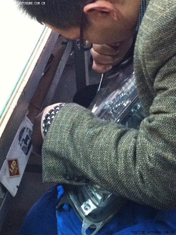

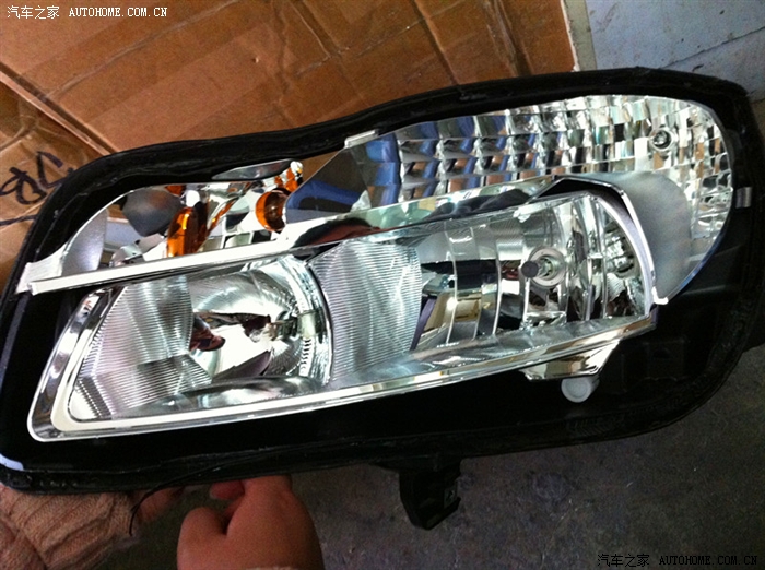

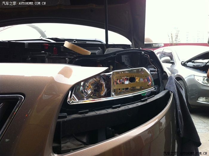

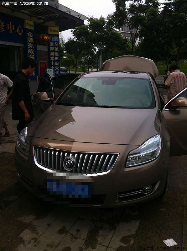

师父动作很快,马上准备手术,现在时刻上午10点整

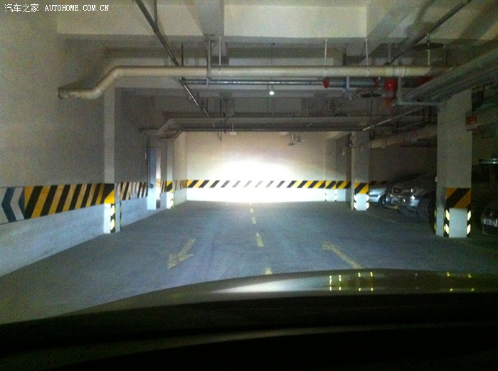

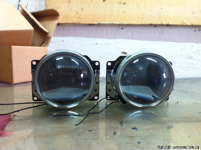

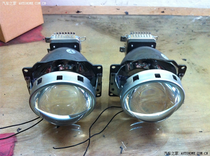

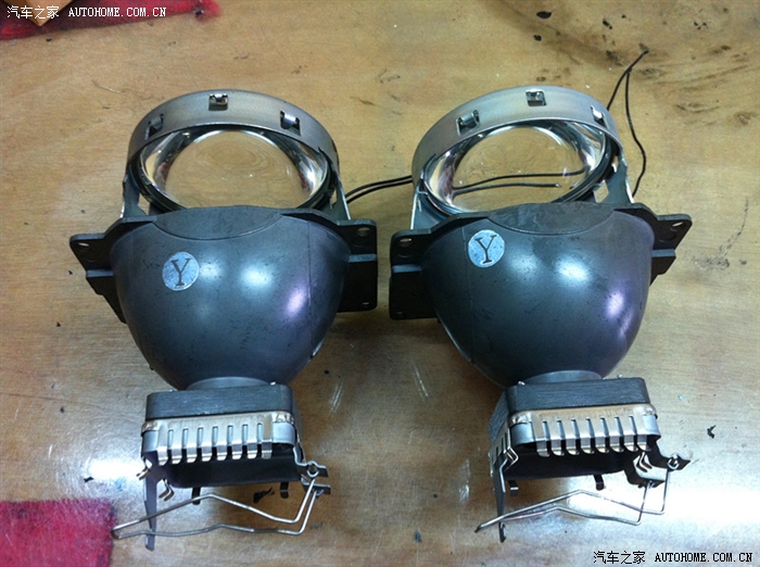

用的Q5的双光透镜,近光给力哦。
VV的冷胶真不是盖的,开得师父想把眼镜儿扯来甩了,哈哈哈
秀一下LD优秀的前蹄,两个灯开完已经接近下午2点了

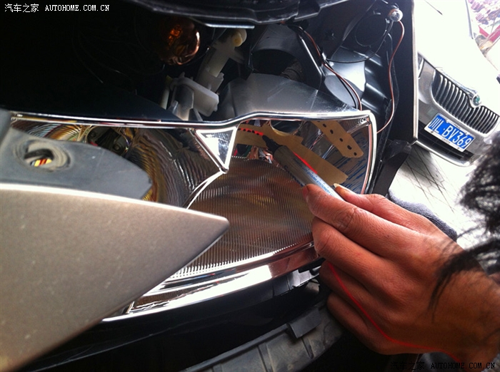

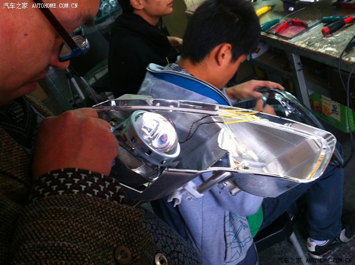

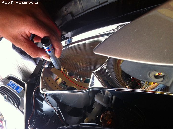

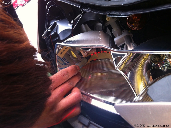

红外定位
看那红线,师父苗得很认真

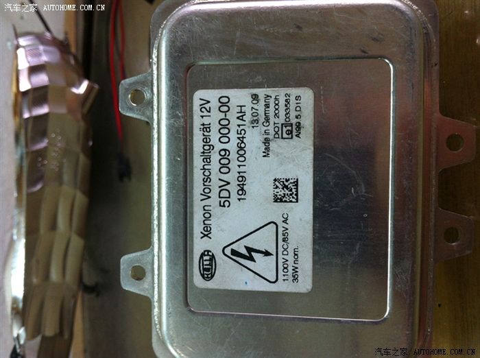

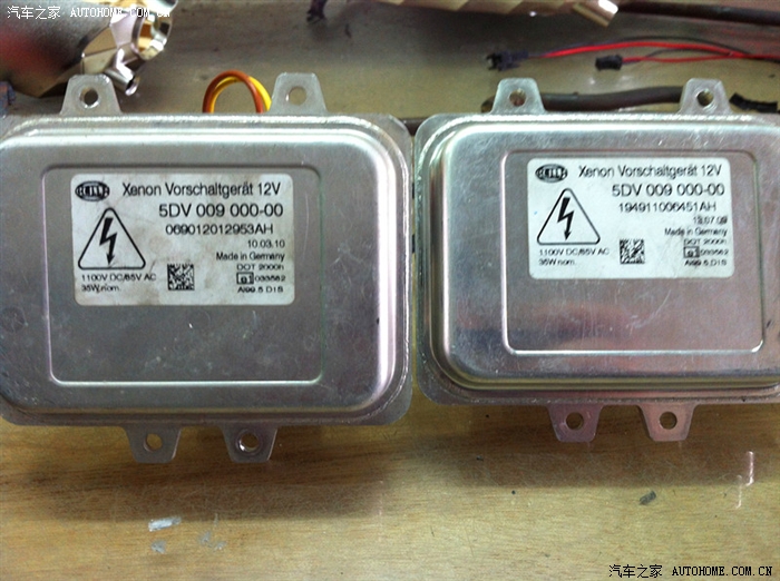

德国原装进口的海拉4D1S安定,变光迅速,闪灯一流哦

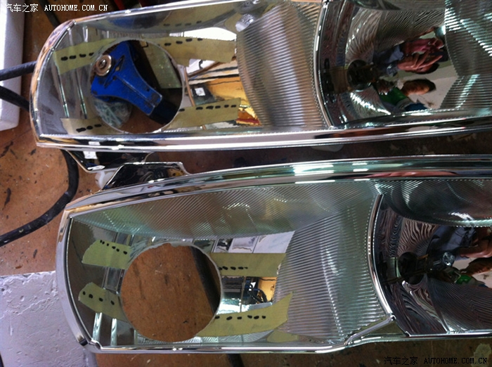

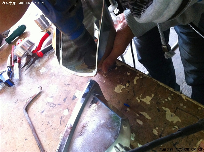

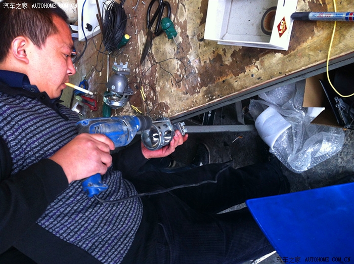

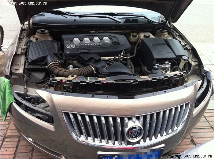

开孔做支架,下午4点了
下午5点,安装,准备试灯,进口欧司朗5000K已经安好了
给力了
手机图片不是很清楚,大家将就看哈
左边
右边

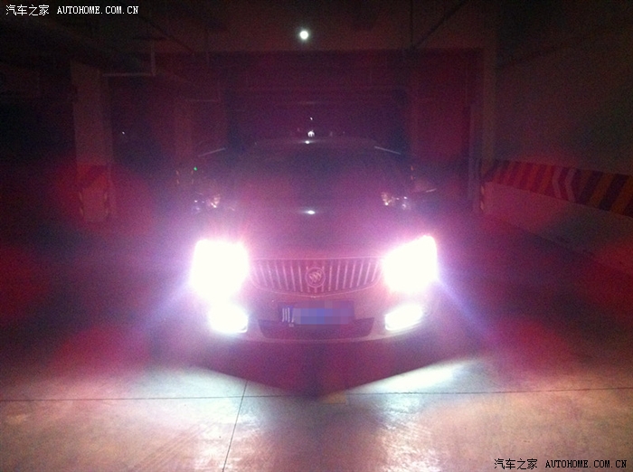

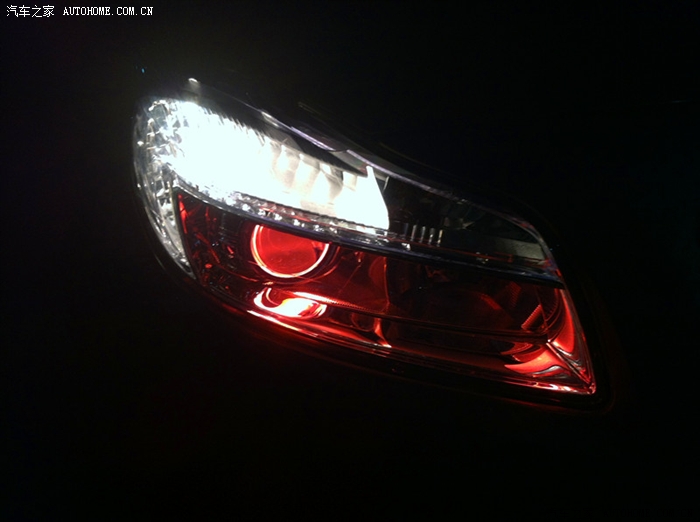

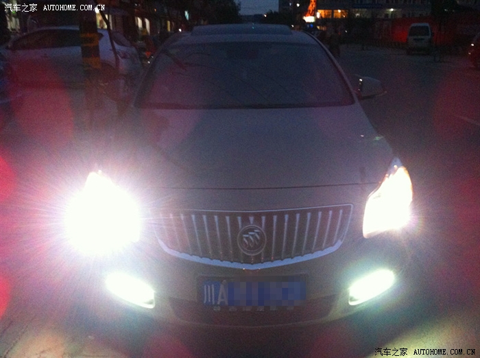

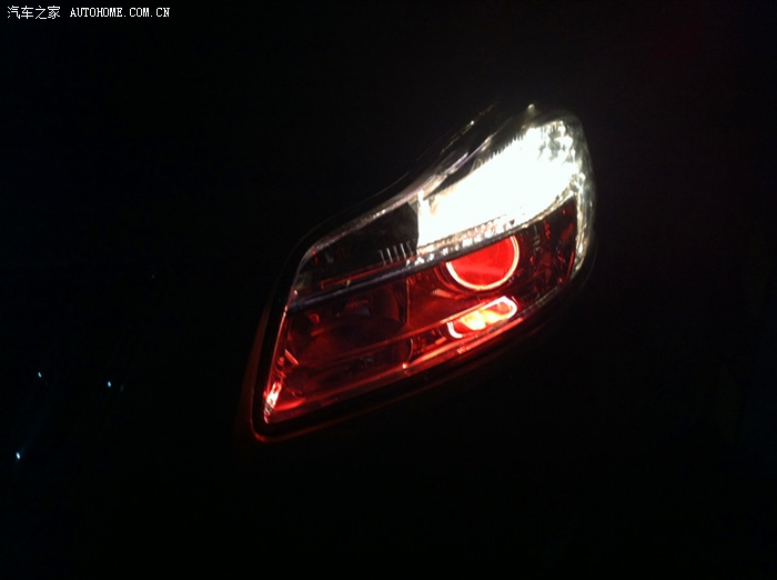

恶魔眼!
霸气外露了  这眼镜太有神了
回到地停接着上图

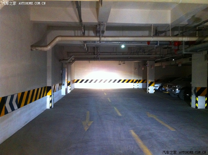

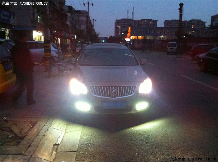

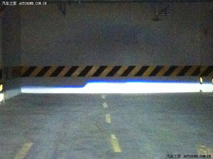

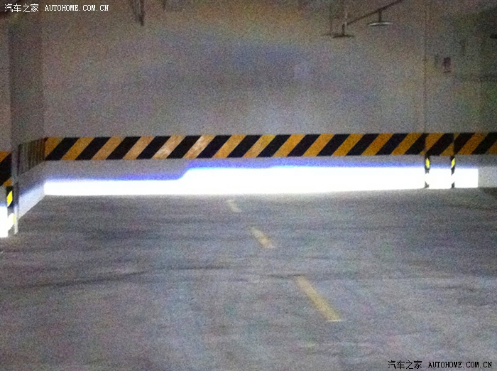

Q5近光漂亮的切线啊。。。爽

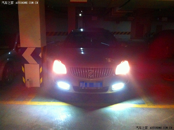

手机都要被闪爆了 居然两边颜色都照变了

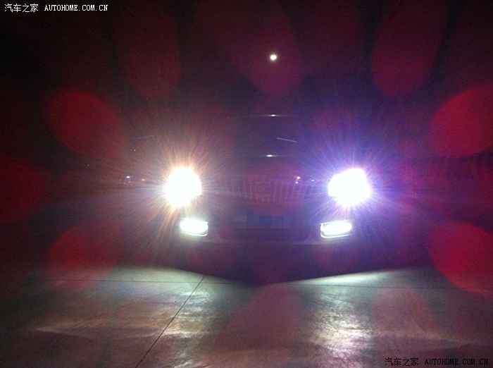

远光
给力吧
两个透镜,两个原厂卤素,4个远光,亮瞎谁的眼!
                                              结束    谢谢观赏
