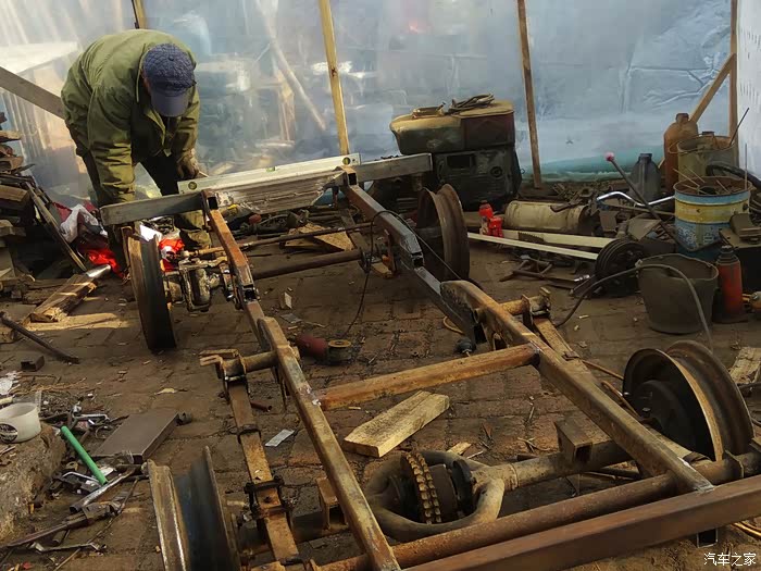

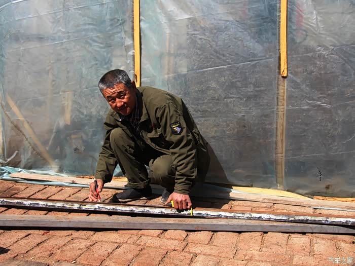

不像造车厂那样,每一个零件都是整齐排列,自家的小院就是老爸的生产流水线。由于工棚过小,测量钢材只能在室外测量了。

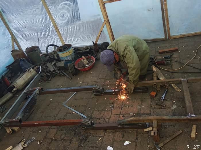

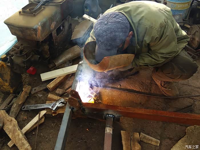

老爸告诉我说一辆汽车的大梁好比汽车的脊椎,为了使整车受力均匀,尽量避免大梁断裂、车身变形等问题老爸也依照原车做了精心的改造,得不到一体冲压老爸就只能用电焊作为他的改装工具将大梁变成M形,比起汽车厂的很多工程师们老爸的办法就显得有点落后了,但是想想几十年前汽车工业刚起步的时候汽车就是这样被造出来的,假设老爸要是能早出生几十年说不定老爸也有机会为中国汽车界做点什么。
顾不得电焊的火花和呛人的烟味,老爸努力的把每一处细节做到极致。

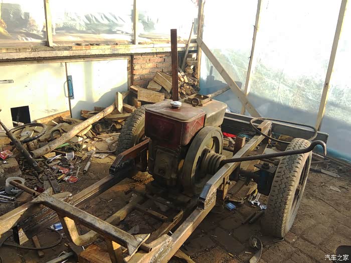

为了能把发动机完美的装在机仓内老爸同样动用了他的聪明智慧。将发动机固定架下沉同时留有将近30公分的离地间隙,这样既不影响通过性,又使沉重的发动机重心降低了不少,即便越个沟沟坎坎也不会因为重心过高导致车身失去稳定性。

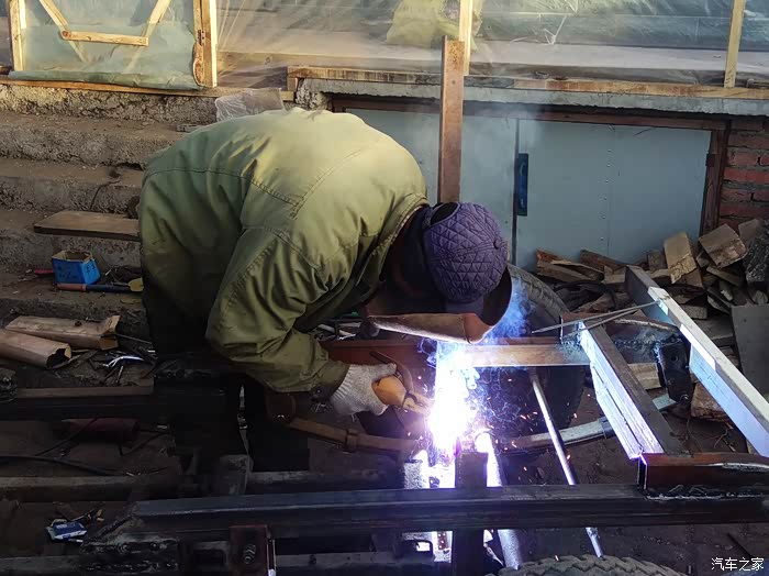

 发动机较重,所以这里的焊接必须牢固,想想现在造车生产线用的机械臂,无论是从焊接的速度还是精度上都远远超过了手工,但是老爸也在用自己的双手不断的坚持去挑战这一切。

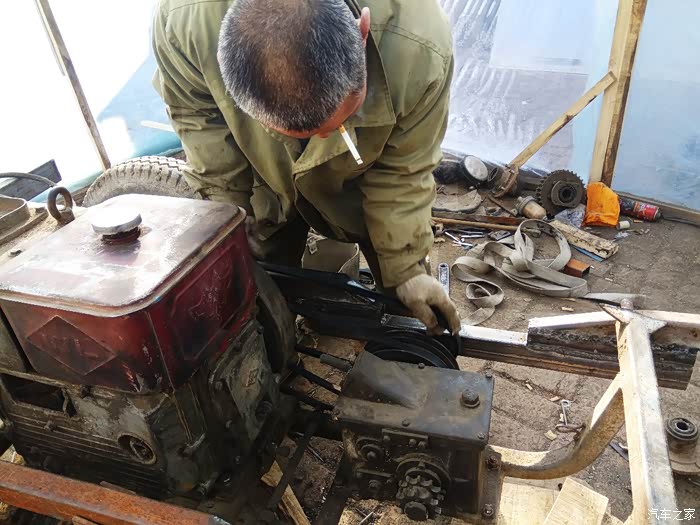

老爸这次采用的12匹马力的单缸采油机作为动力的源泉,其实一开始我是反对的,或者说对于旁观者的我来说多少甚至有些失望,至少我认为非汽油不汽车的道理,但是对于老爸来说,柴油机有着极低的故障率,近乎于不用保养的特点。看来好多时候适合的才是最好的。
为了匹配柴油机,老爸选取了一款3挡的变数箱,虽然日常换挡平顺性远不及汽车,但是它有一个好处,那就是2档既可起步,如果在不极为苛刻的环境下驾驶不需要换档,这一点我还是比较喜欢的。
出于整车底盘宽度和高度的问题,老爸的这辆路虎Series1已经无法采用四驱的传输系统,皮带和链条这种低维护的传输方式便成了老爸的首选。

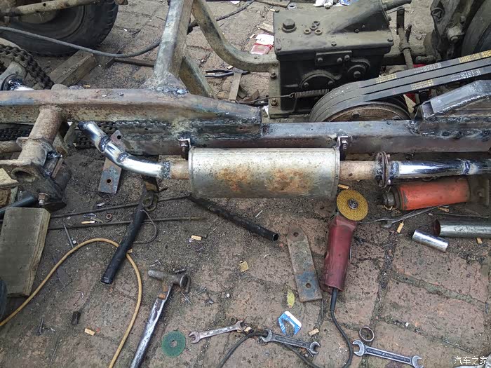

柴油机在动力上可以说完全足够,但是单缸机在震动和噪音上我绝对是不敢恭维,老爸为了稍微降低一下噪音特意多加了一截消音器。即便这样将来在驾驶的过程中也不会有任何压力。

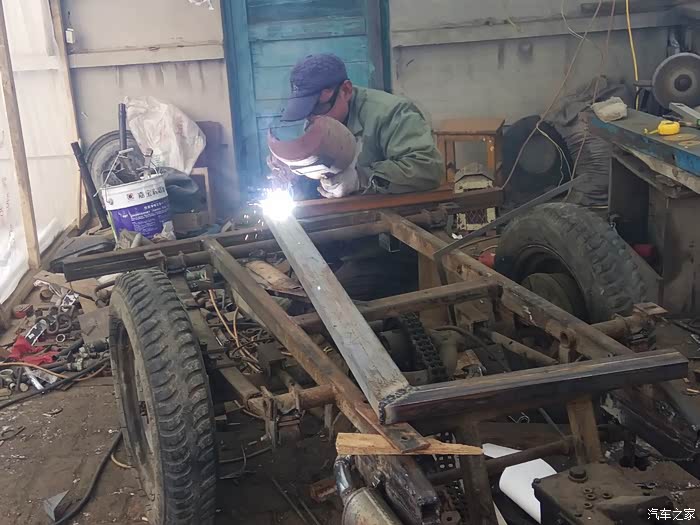

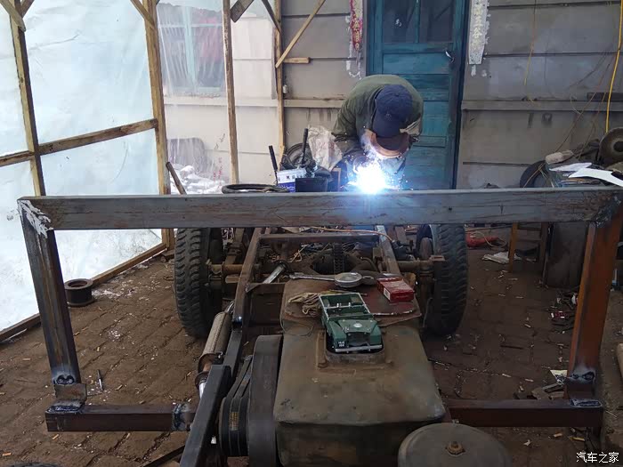

动力系统初战告捷,老爸正在为它的仪表台努力电焊中,为了保证整车的刚性,车架的钢材与底盘的钢材保持了一致,同样分量十足,虽然这样做车的自重会有增加,但是稳定性上还是很不错的。
表台车架焊装完成,老爸又开始琢磨它的转向系统了,是延续的车模的右舵,还是做成国人常用的左舵,目前老爸也很纠结,希望广大的网友朋友们也帮着出出主意。再此先谢过大家了!
