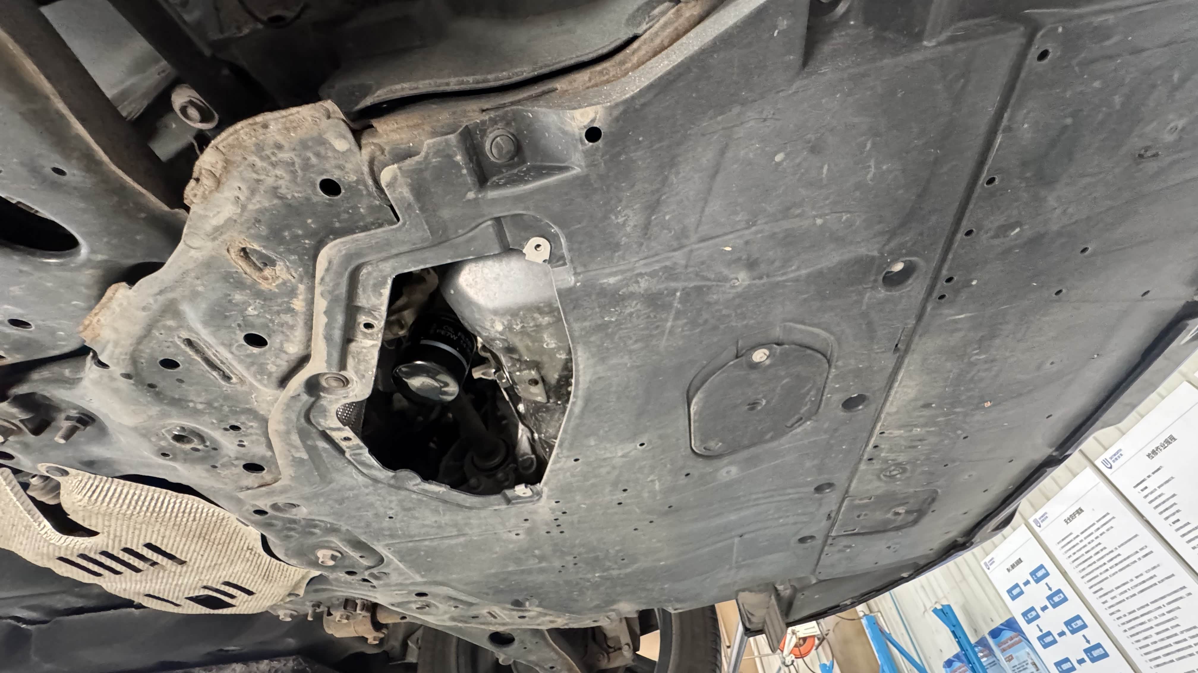

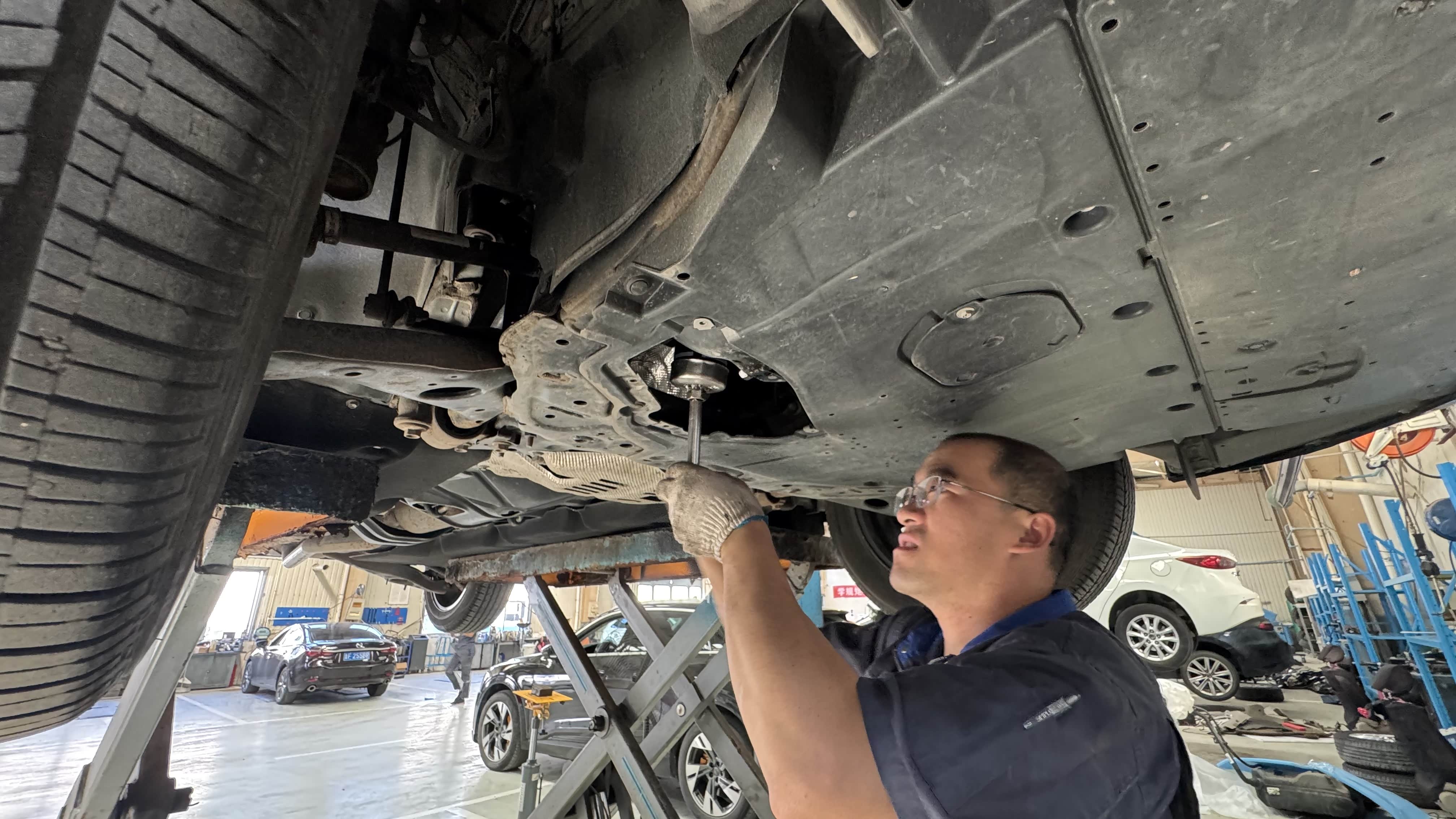

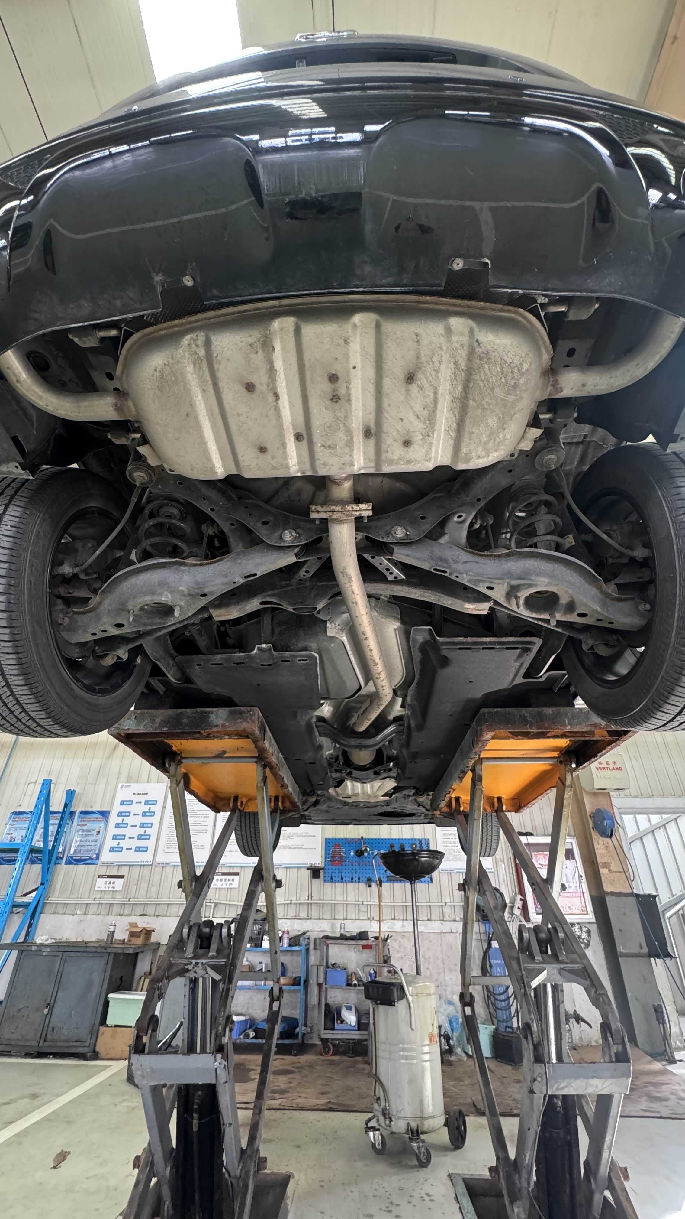

第一步:首先拆卸发动机下方的护板,拆下放油螺塞,放掉原来的机油。
拆卸护板
放废机油

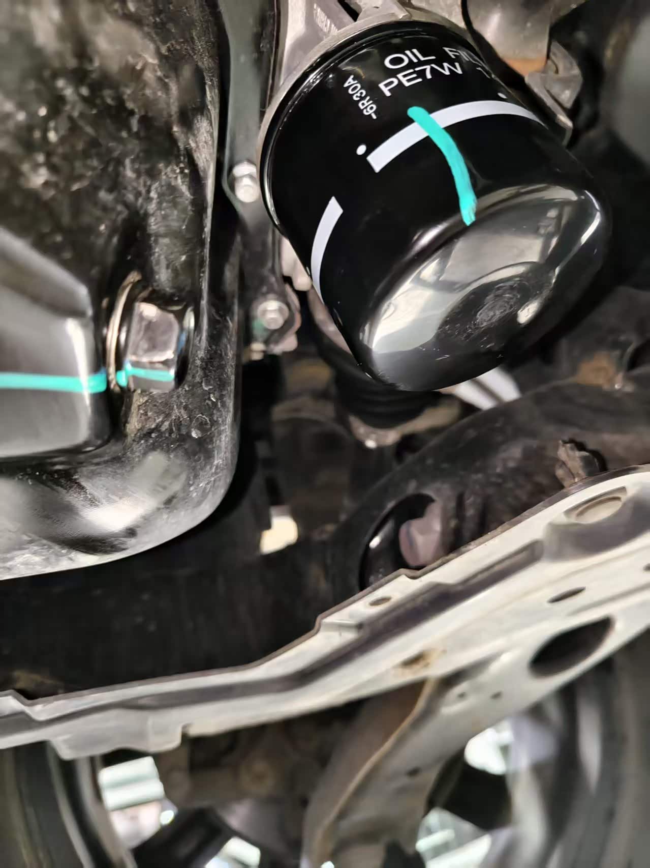

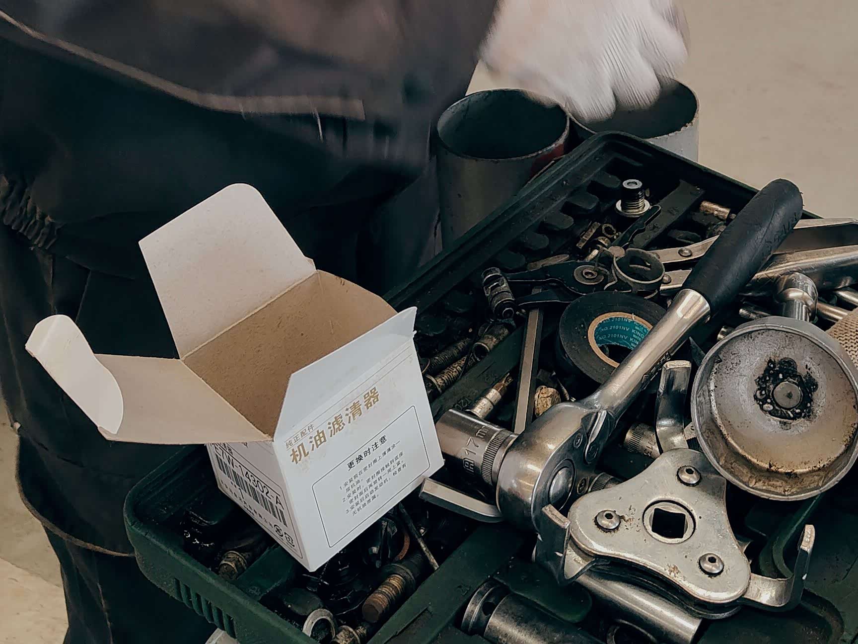

第二步:用机滤扳手拆卸旧的机油滤芯,安装新的机油滤芯,回装放油螺塞。
拆装机油滤芯

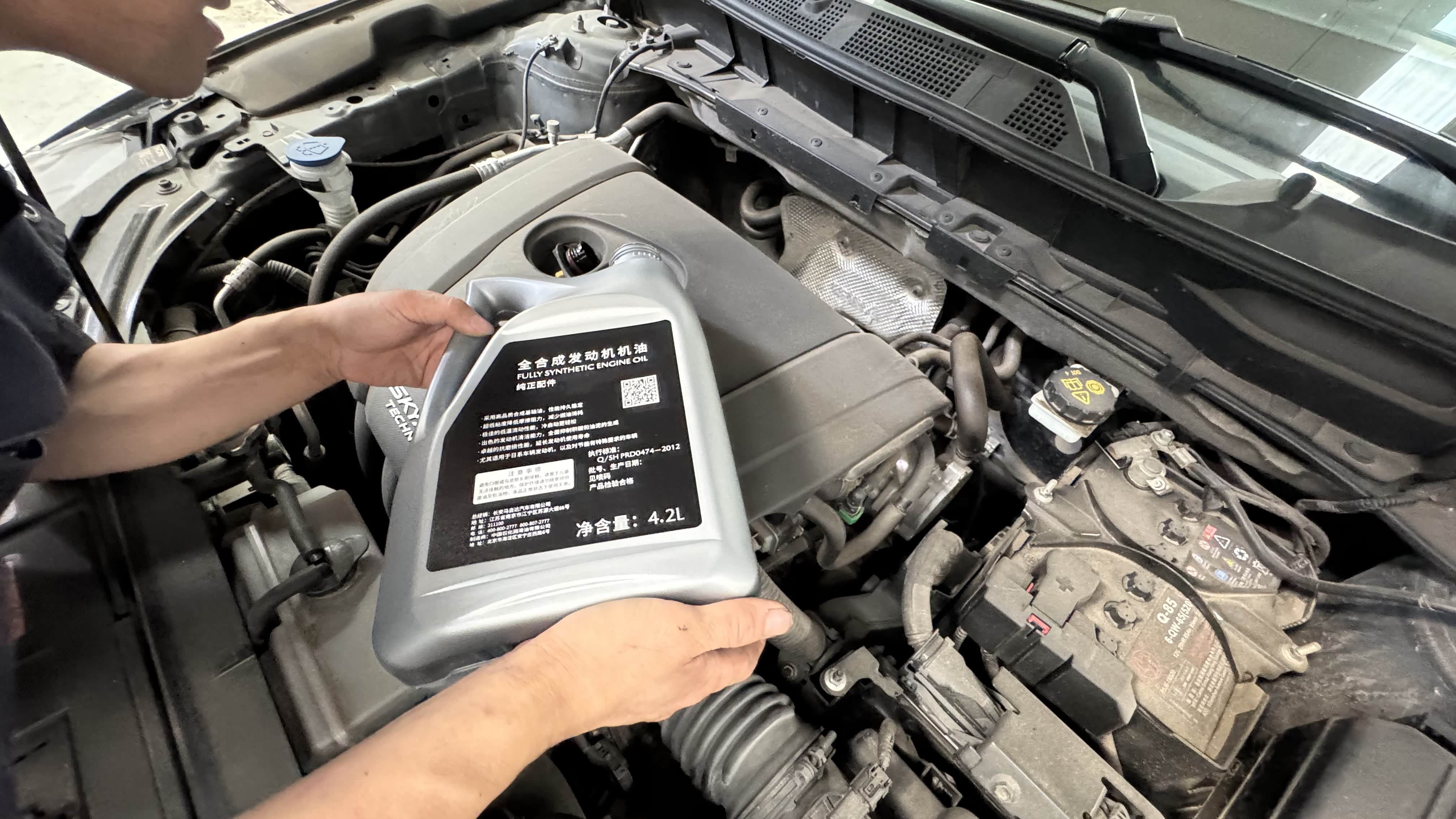

第三步:添加新的机油,一桶4.2升,2.5的杠五一桶不够,需要再添加一些。
添加机油
第四步:发动车辆,检查机油滤芯和螺塞处有无渗漏,并再紧固。紧固完毕后,画直线标识,便于以后检查紧固处是否有位移松动。
标识记号

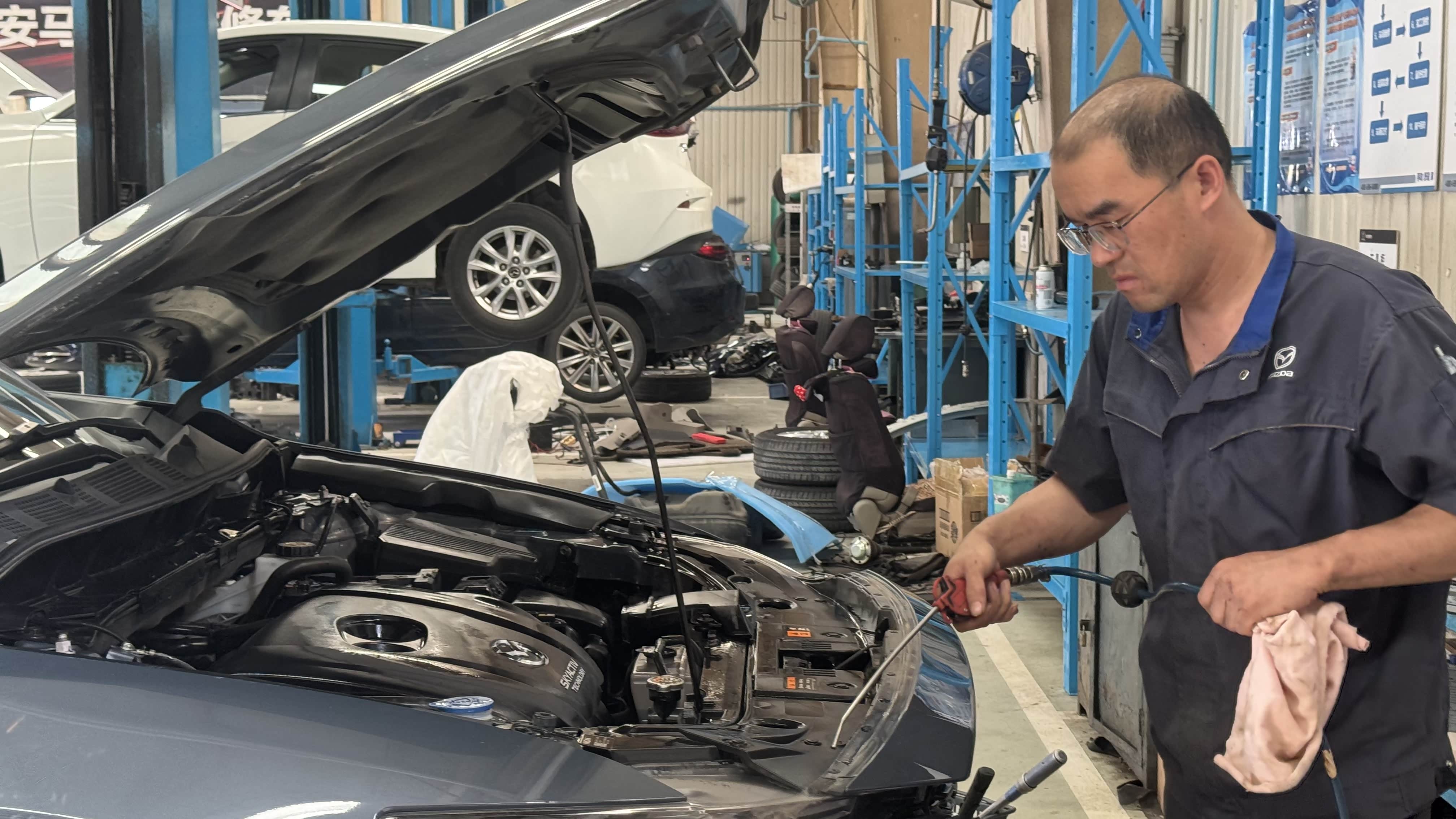

第五步:抽出发动机机油标尺,检查机油液位是否在标尺的两个小洞之间,视情添加机油。
机油液位检查

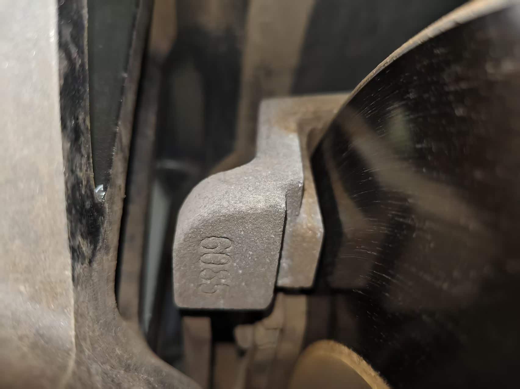

刹车片磨损检查:
师傅检查了刹车片的厚度、制动盘表面有无较深的划痕,检查结果刹车片厚度没问题,制动盘表面光洁度也不错。
刹车片检查

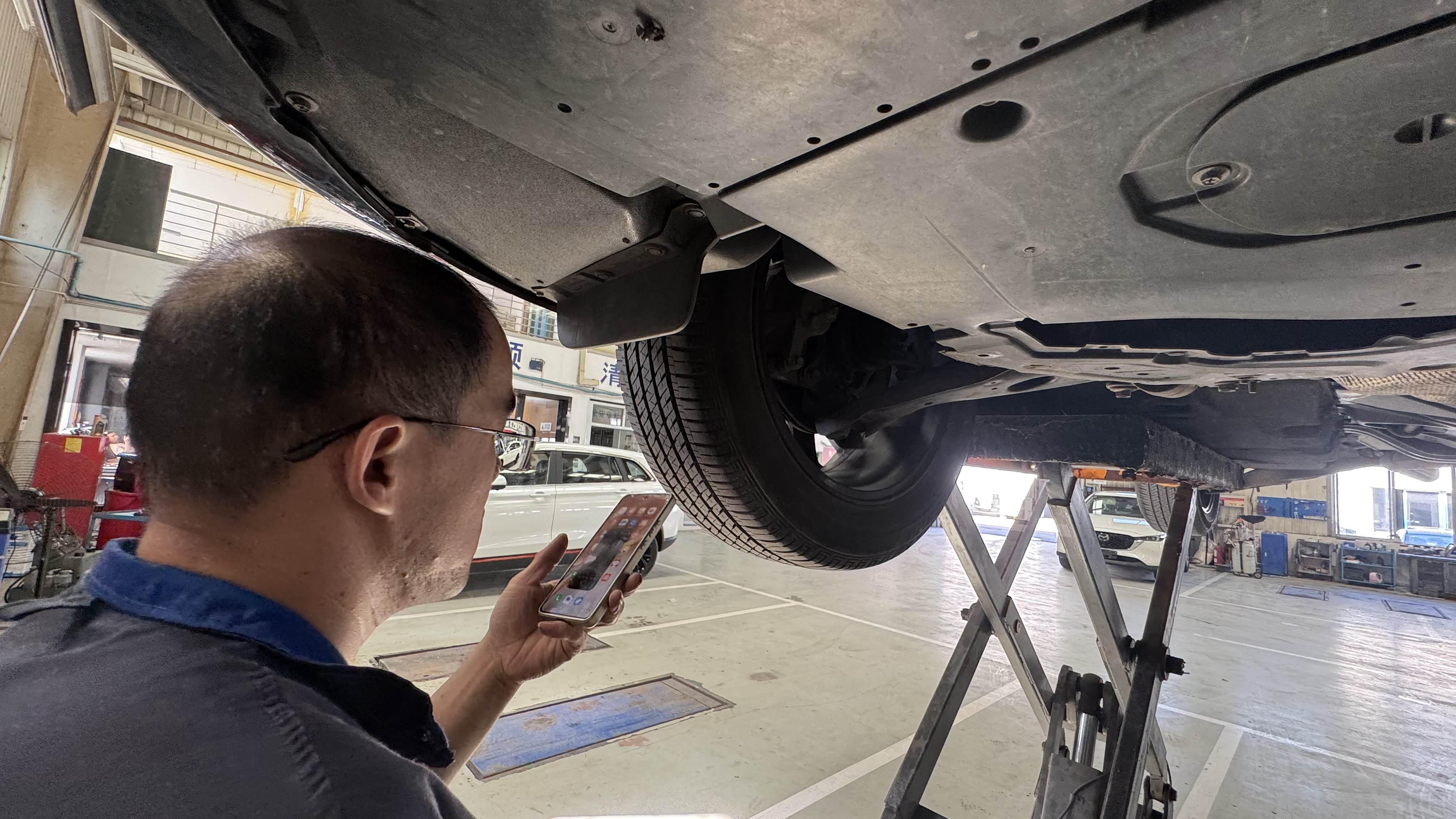

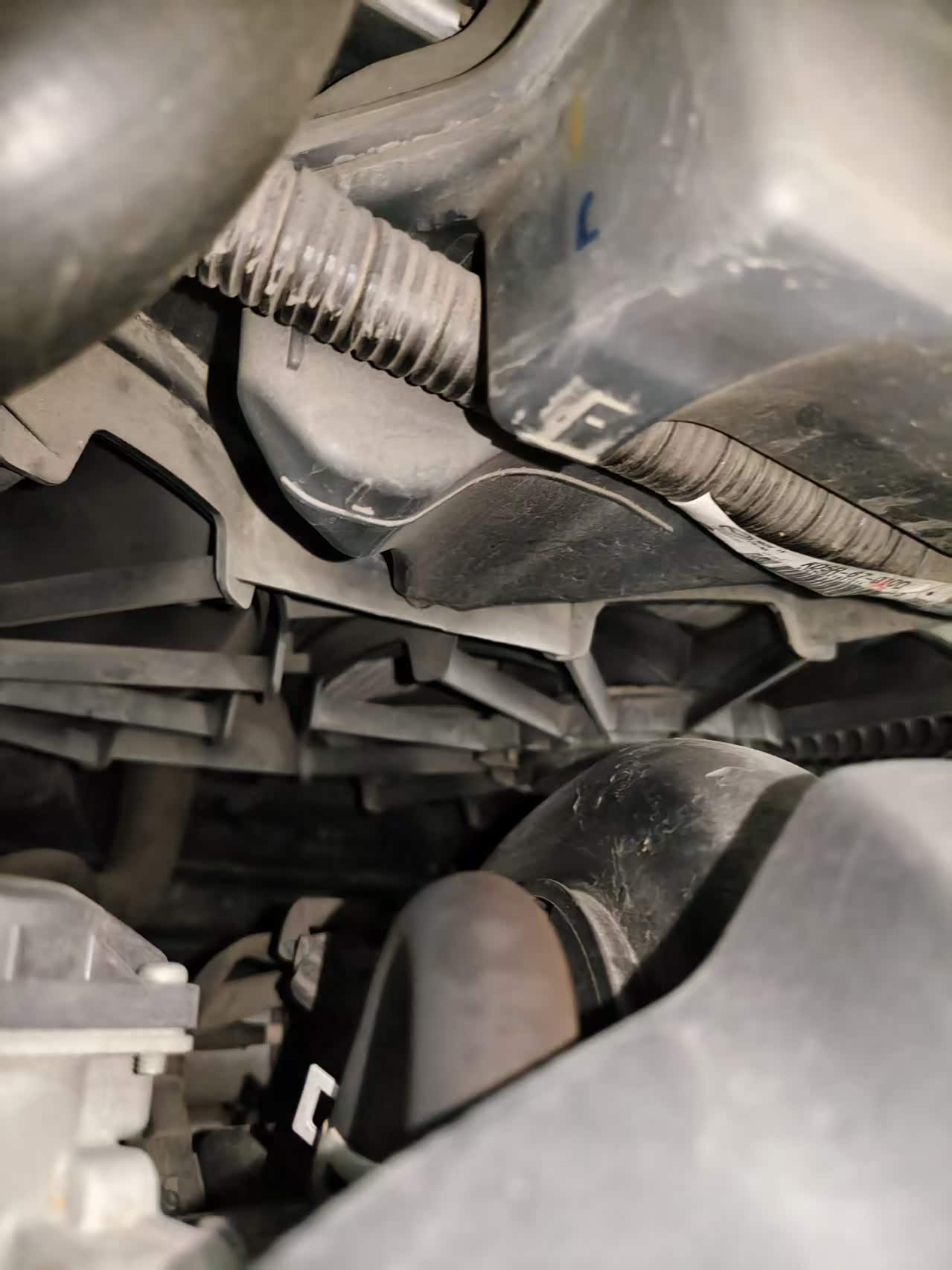

底盘锈蚀检查:
对底盘的锈蚀情况进行了检查,部分地方出现锈蚀现象,师傅说没啥事。
底盘锈蚀检查

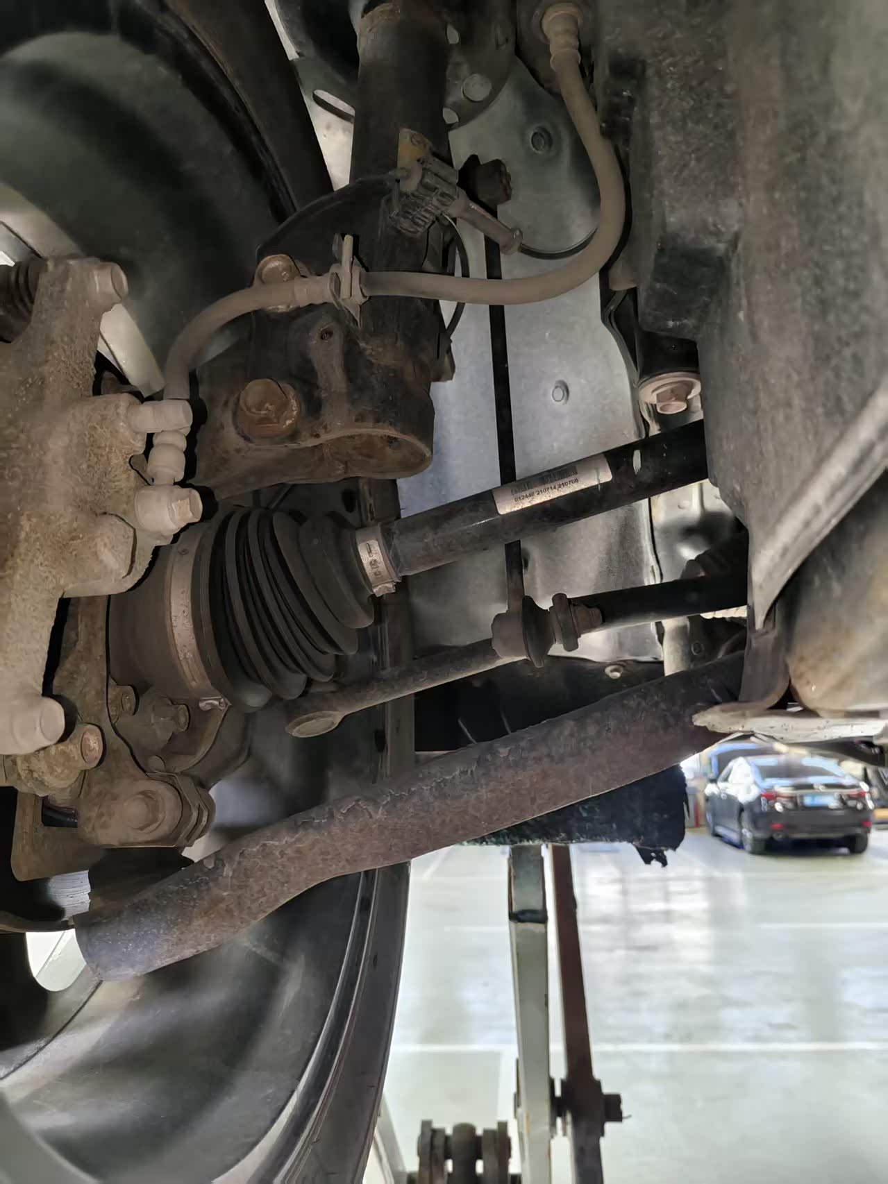

避震器渗漏及胶套检查:
用外观检查法检查避震器是否有油液泄露,检查结果外观没有油液渗漏的痕迹。如果泄露,避震器上会粘附大量灰尘。胶套没有破损。
避震器和胶套检查

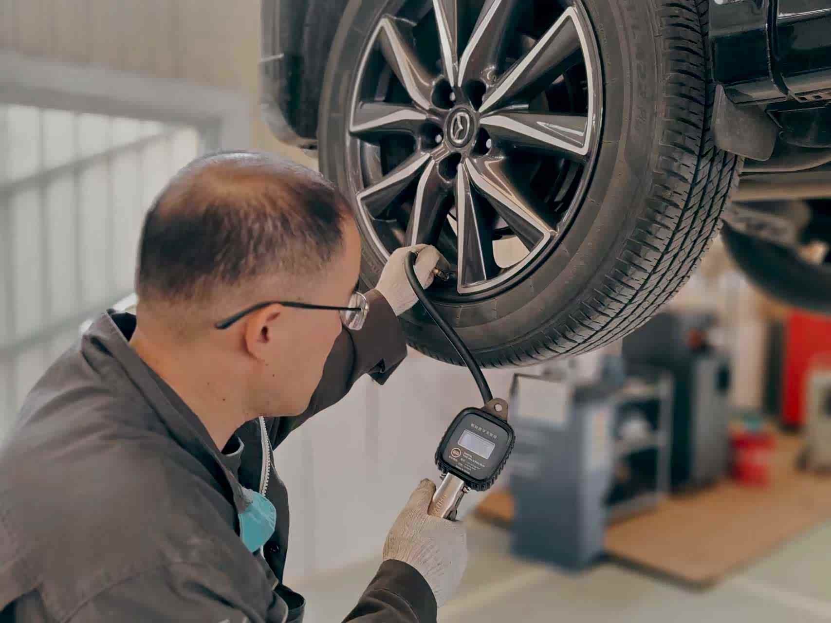

轮胎压力检测补压:
用轮胎压力检测表检测轮胎压力是否为2.5,对低于2.5的轮胎进行了补压。
轮胎补压

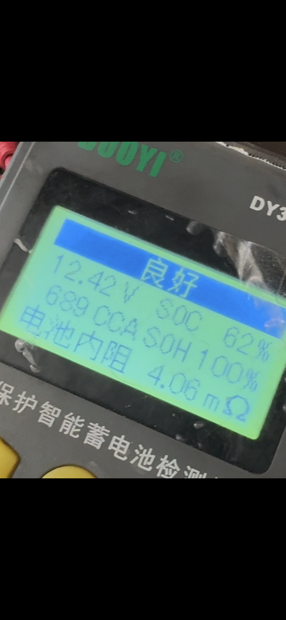

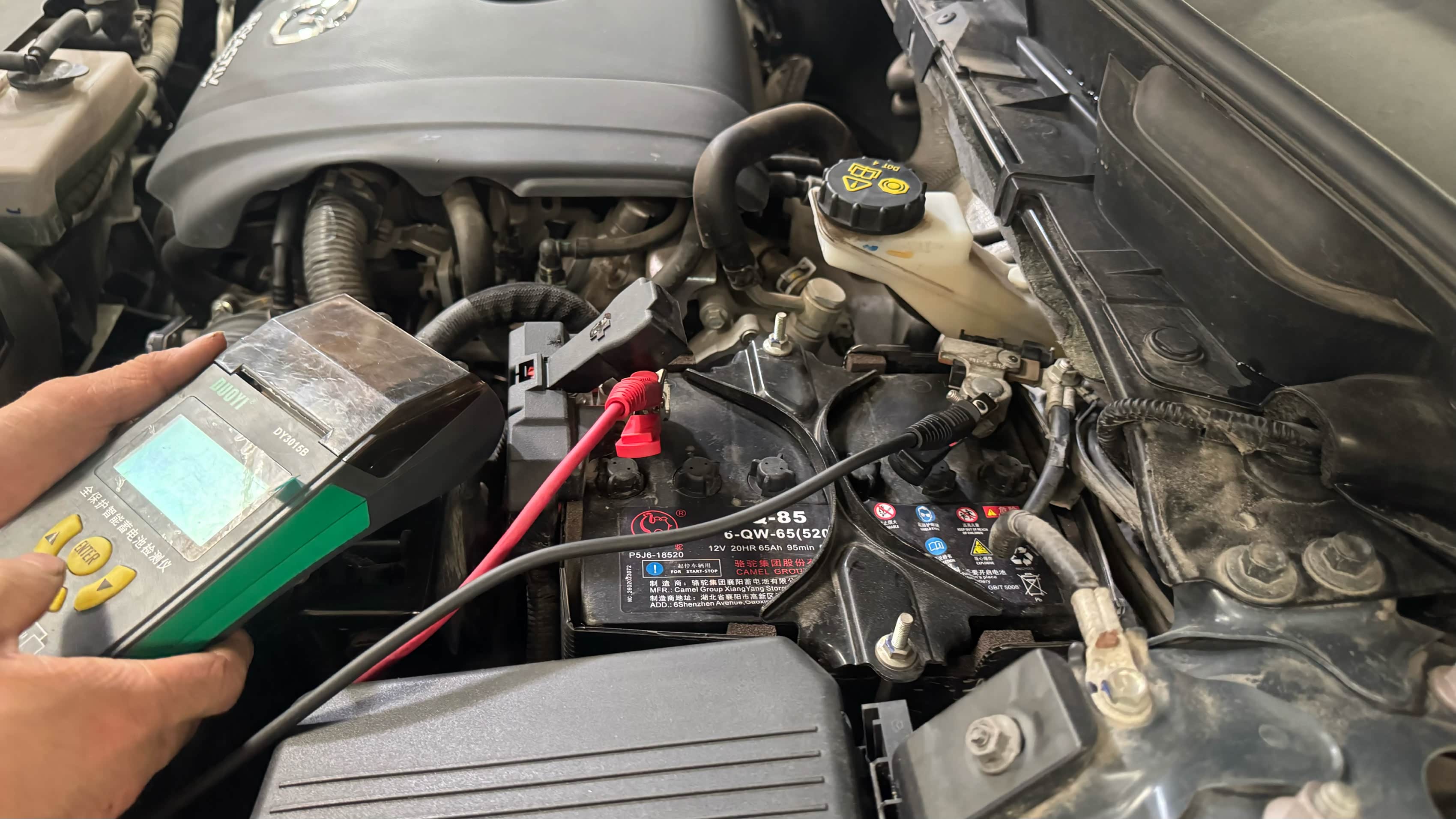

电瓶检查:
把电瓶检测仪连接到对应的电瓶正负极上,检测电瓶内阻为:4.06毫欧,处于良好状态。电瓶内阻在4-6毫欧之间,就可以继续使用。
检测电瓶
电瓶数值

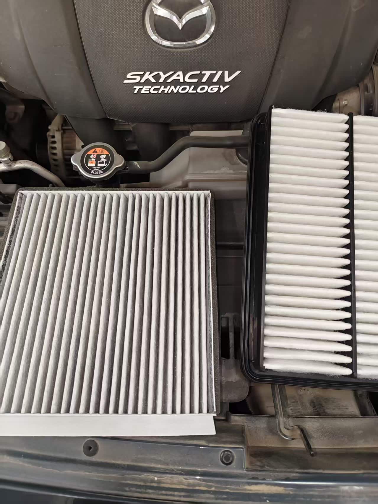

空气滤清洗和空调滤清洗:
用压缩空气从滤芯的出气口向进气口进行吹扫,我的滤芯自行换过不久,不脏。
两个滤芯

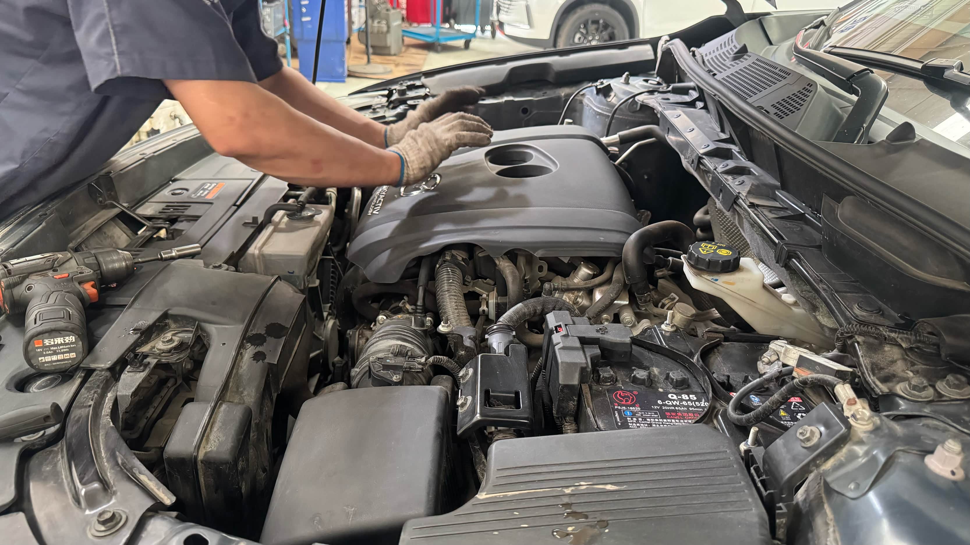

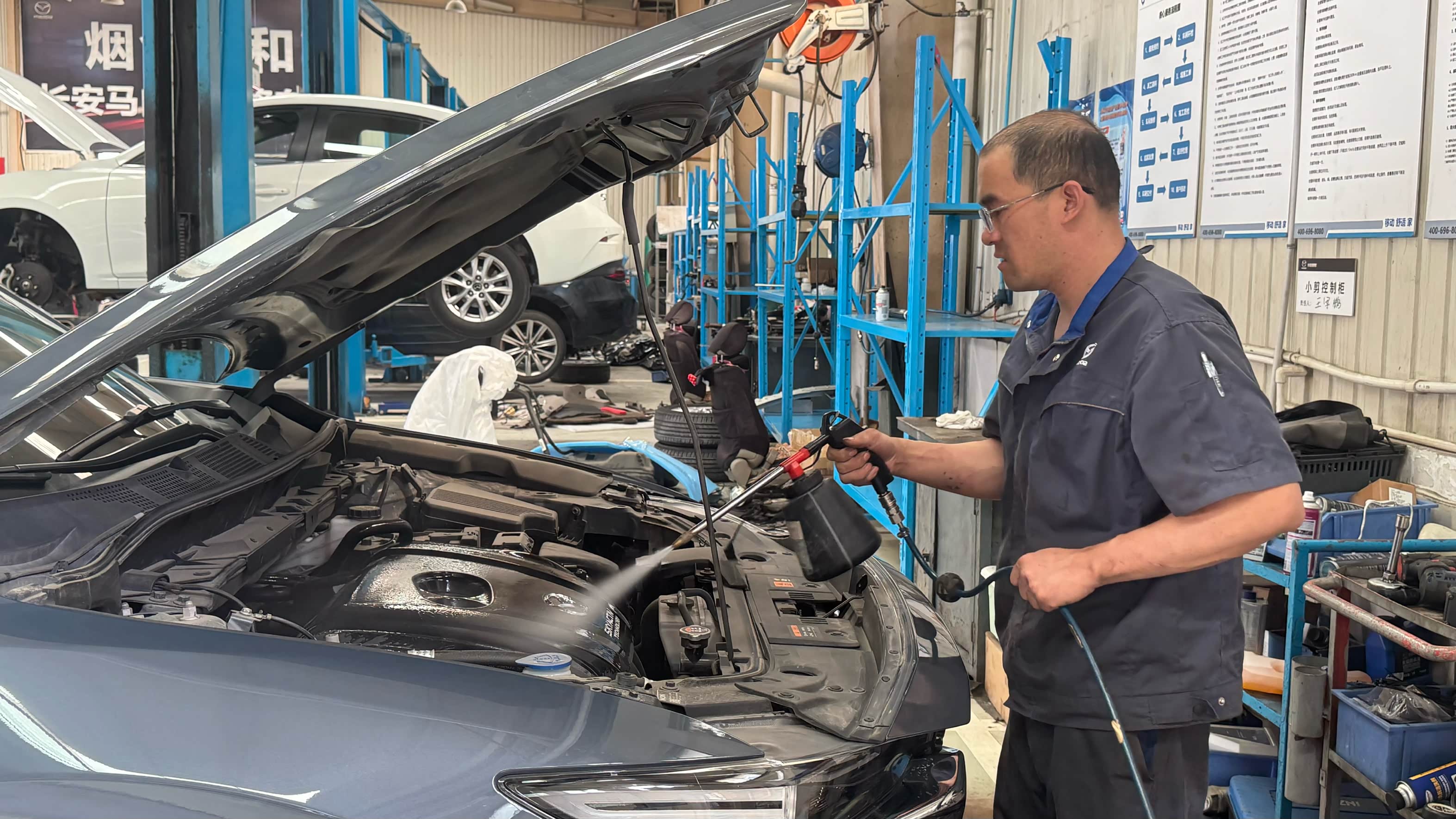

机舱清洗:
第一步:用水雾喷枪对发动机机枪进行喷洗。
水雾清洗

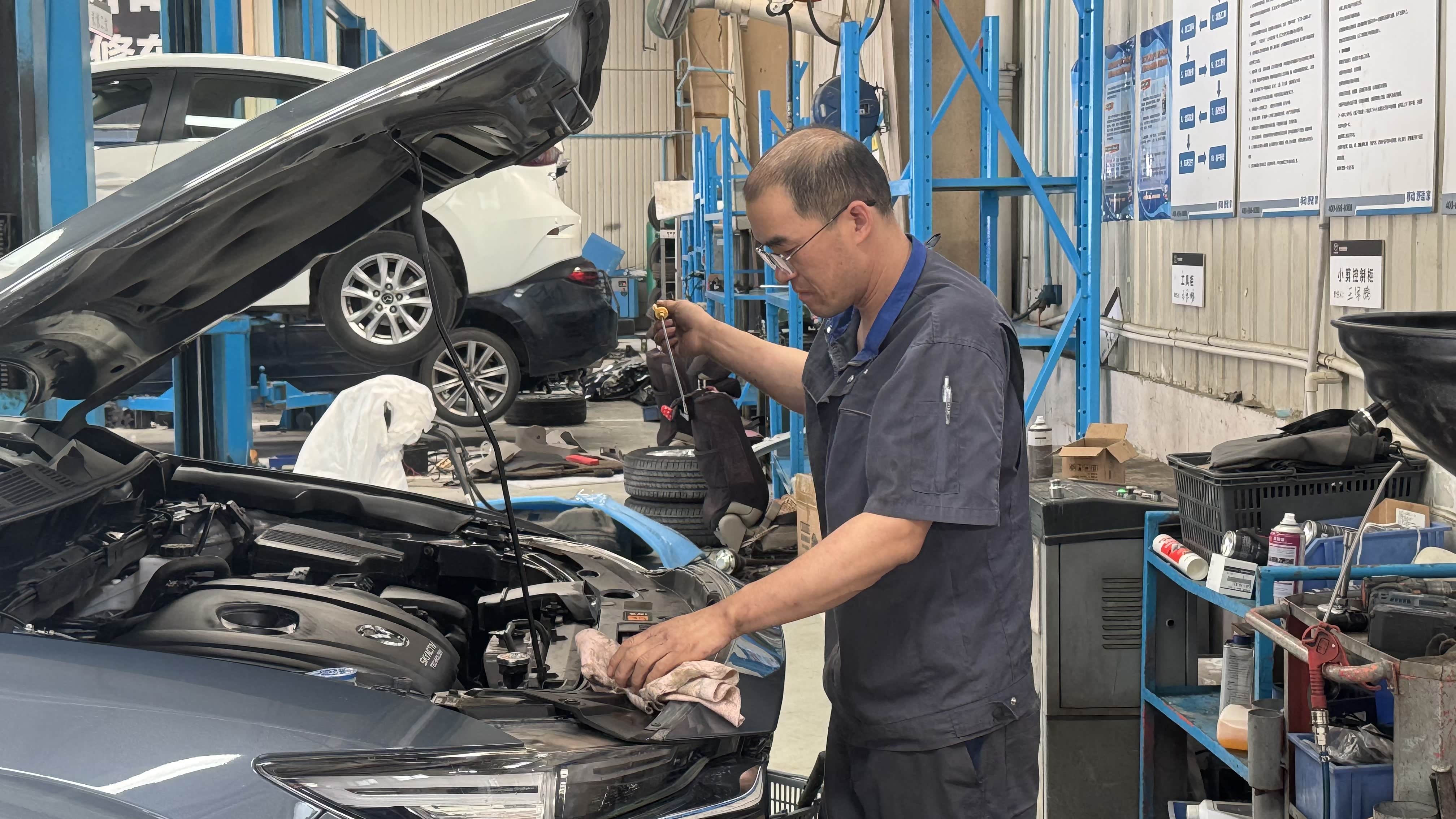

第二步:用压缩空气喷枪对发动机机舱进行吹扫。
压缩空气吹扫
第三步:用干净布对顽垢进行擦洗
三步过后,机舱焕然一新。
干净的机舱

机油、机油滤芯、机滤垫
机油桶上有型号
滤芯盒上有型号

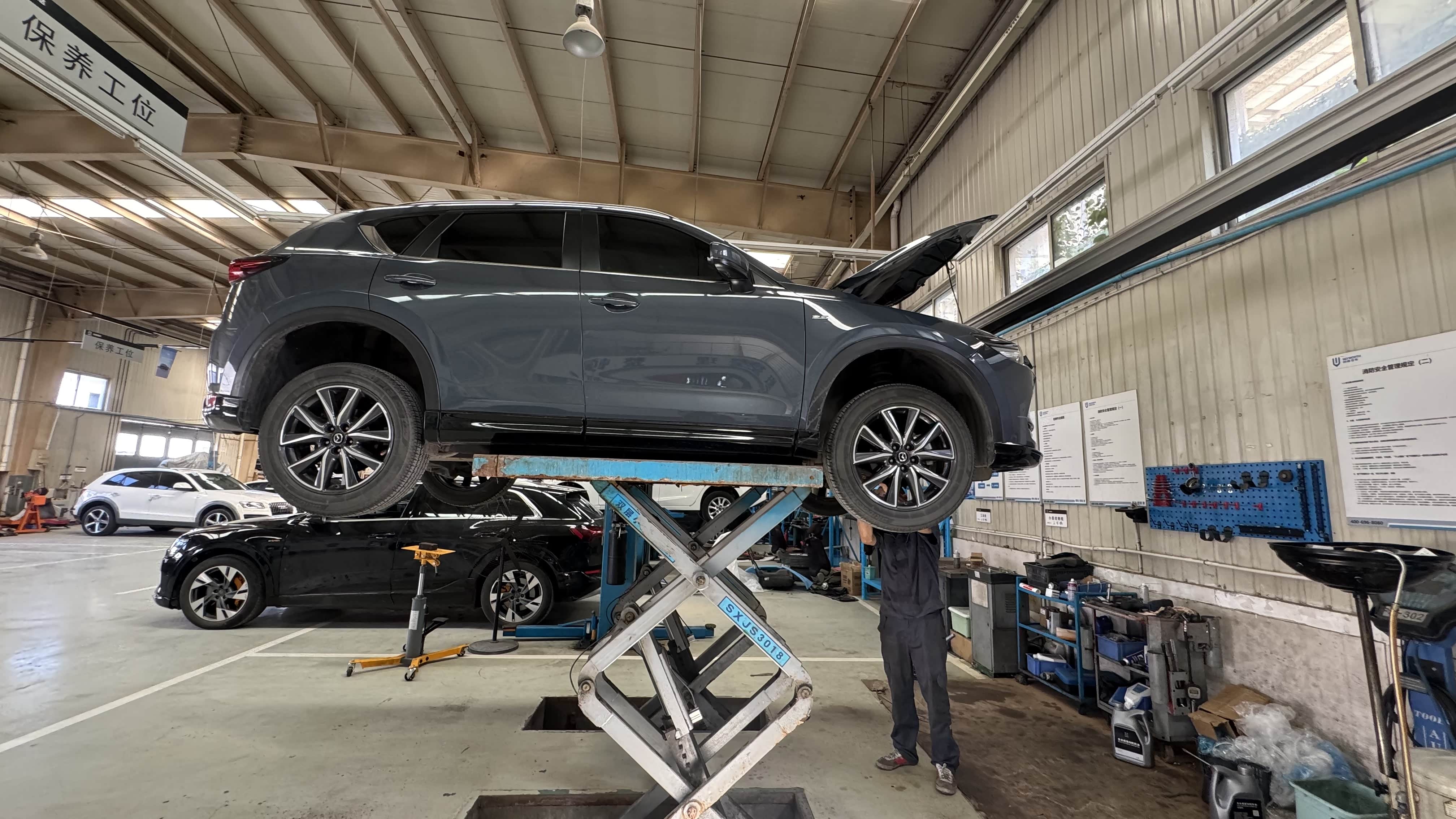

整个保养过程用时49分钟。(含节气门处理,另文讲述)
居高临下的小马

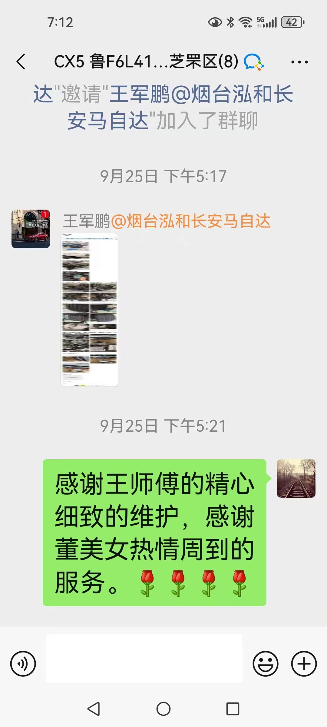

这一次是我指定的4S店的王军鹏师傅帮我做的保养,个人感觉保养比较仔细。并不是一味地给我推荐保养项目,比如告诉我刹车油不到更换的程度。另外马自达4S店自己形成保养报告,并发到客户专用群,这个做法值得称赞。如此做法,客户对于保养项目一目了然,感觉上也要放心一些。
客户专用群
