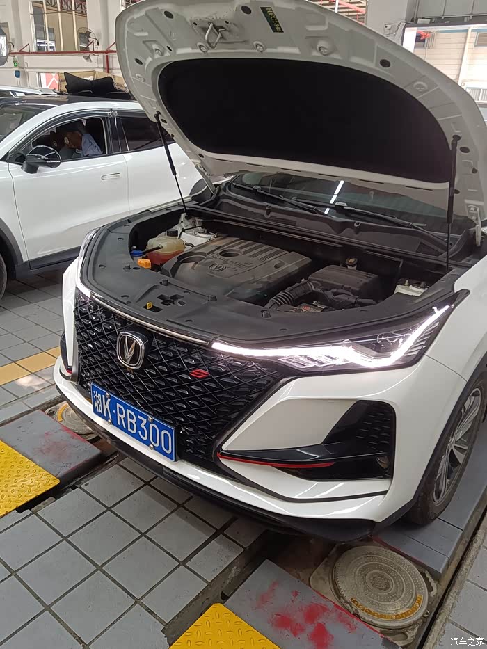

火花塞,汽车发动机的起搏器,起到了至关重要的作用,在平时维护保养的时候,也要按照规定公里数来检查、更换。(汽车保养手册上是写24个月或20000公里更换)爱车已经快三年了,最近发现怠速有点抖动,并且油耗也升高了。(市区跑的比较多)所以今天抽空准备检查一下火花塞。

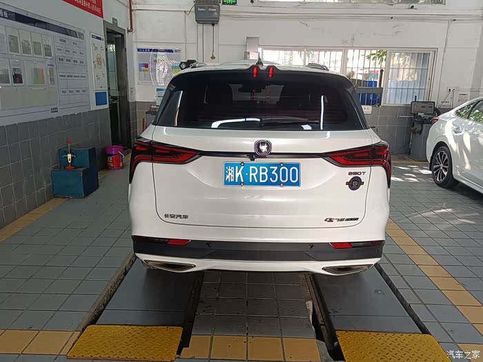

进店售后小哥热情的接待,检查车辆和登记所需保养的内容

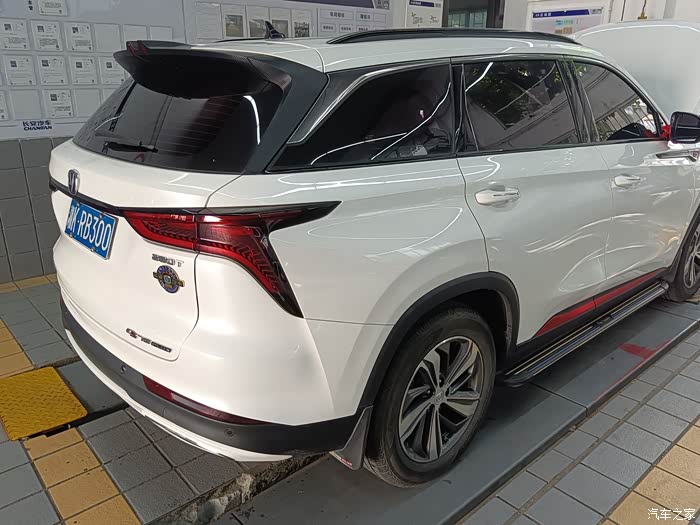

开上工位

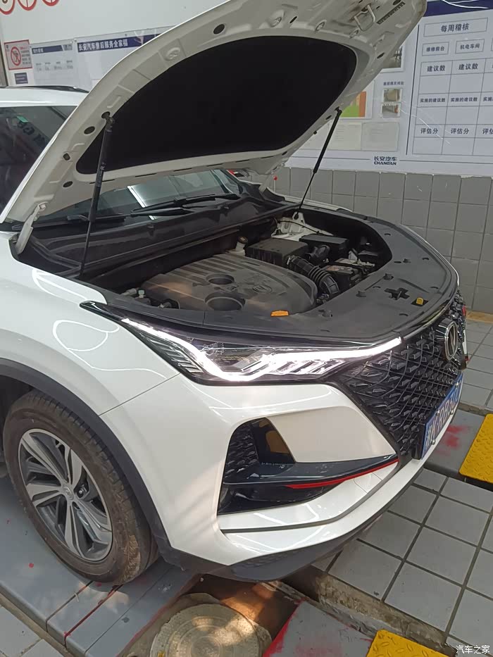

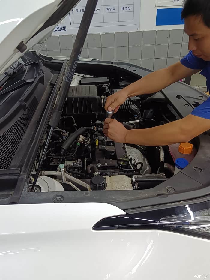

长安CS75plus尊贵版这款车是采用的蓝鲸1.5T缸内直喷涡轮发动机,涡轮增压发动机伴随着进气压力的提高,与同排量自然吸气的发动机相比,缸内的热负荷及机械负荷是明显加剧的。这对火花塞来讲,需要承受更大的热冲击、更高的电压、更强的机械冲击以及更强的腐蚀性,就会导致寿命急速下降。

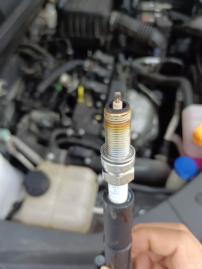

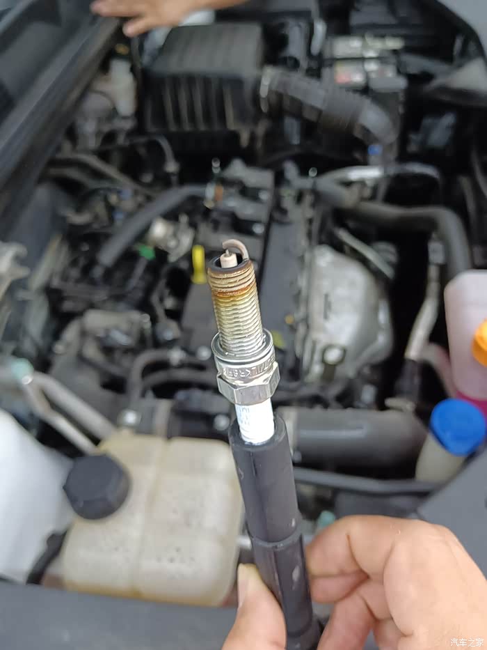

小哥认真的拆卸中

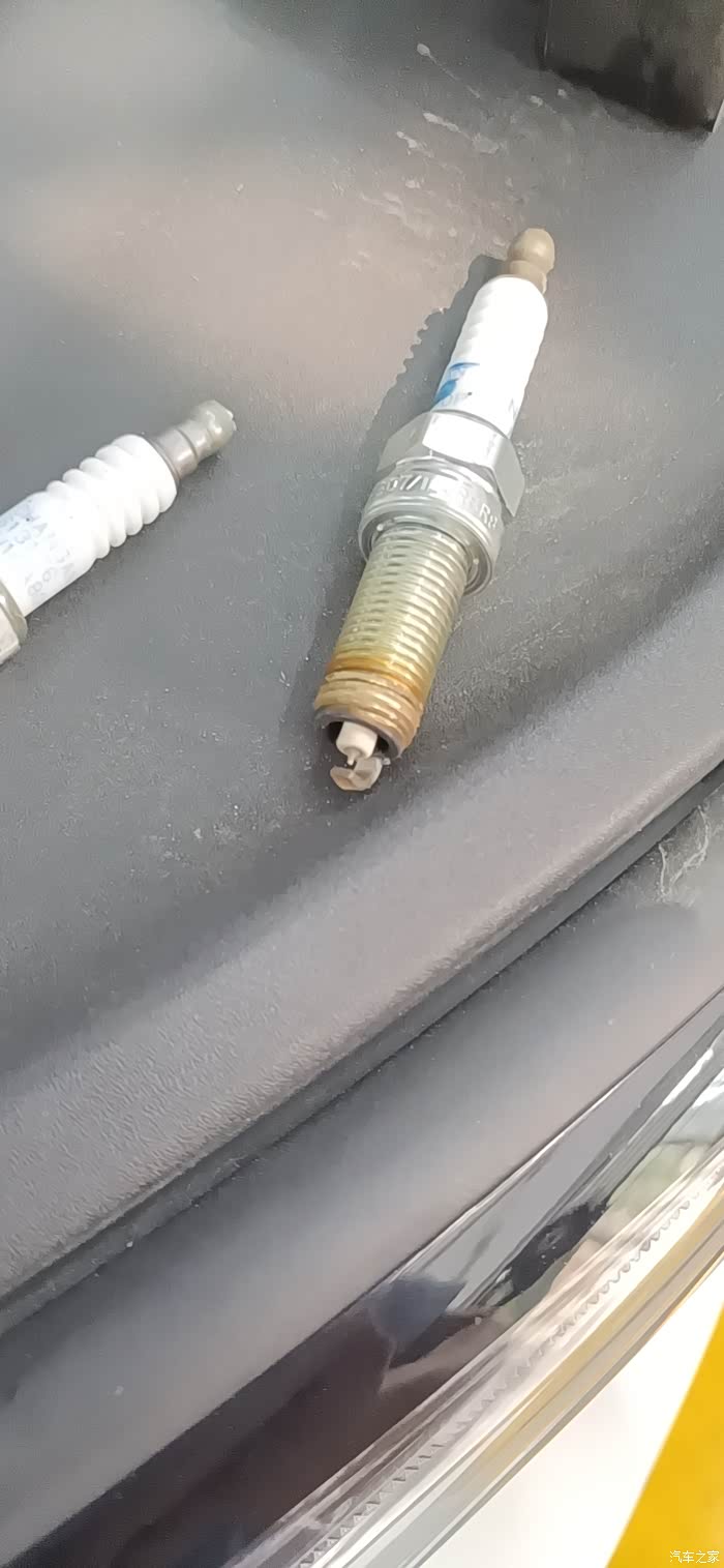

拆下来的火花塞还算好,心想拆都拆下来了换了吧

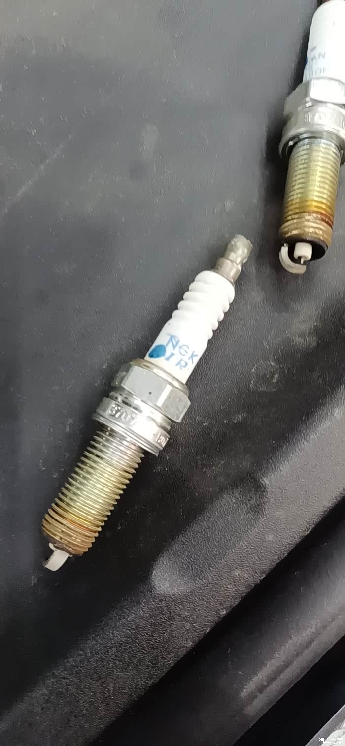

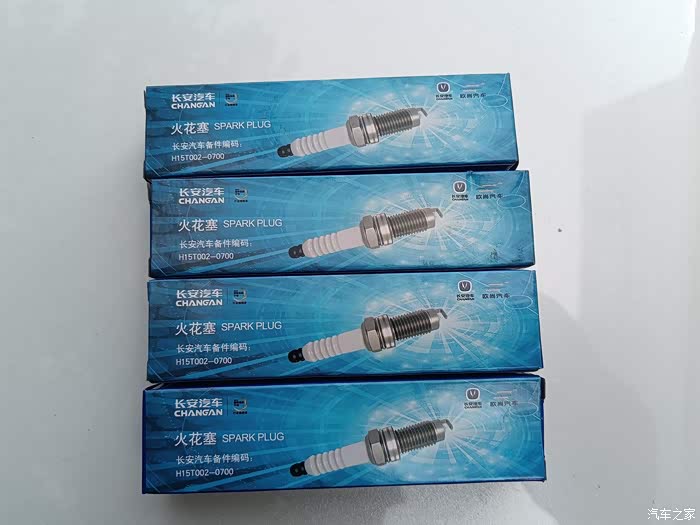

原厂的火花塞
原厂的火花塞还是用料不错,用的是NGK大品牌的

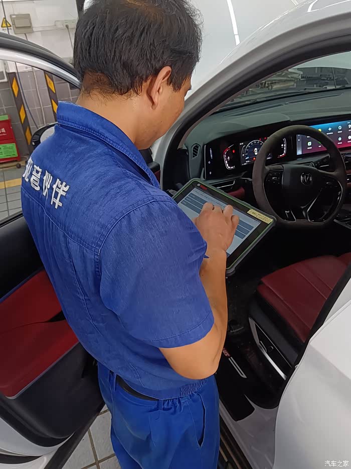

换完用电脑检测车辆是否正常

通过拆下来看,是相对直接了当的做法,通过行驶里程情况,只是大致的估算,因为每台车用车情况不一样,所以里程是一个建议值,一个浮动区间。
大家下次换火花塞的时候,也可以先拆下来看一下。火花塞状况好,可以先上回去继续用,状况不好再换。
