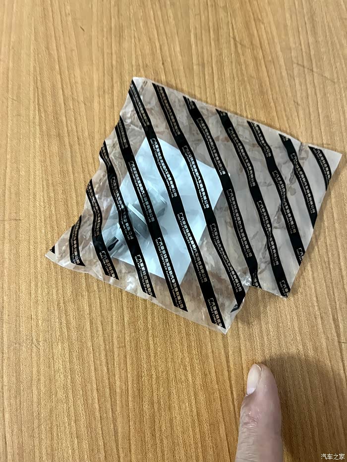

前几天感觉空调左边出风不受设定的限制,就是在制热状态下左边吹凉风;制冷状态下左边出风口吹热风,右边出风口正常。在论坛发帖有朋友说是空调温控器故障导致,于是我搜索看了一下,发现这种情况很常见,就是出风口的温度传感器坏了。在X宝上找了一下,有这个空调温度传感器卖,就一种,不怕买错。于是下单,带运费40元不上。看,买回来了!
买回来了,发现原厂的包装,开了一个口。。。。
严重怀疑卖家是捡了一个原厂的塑料袋,装了一个传感器进去了。废话不多说,直接开干!

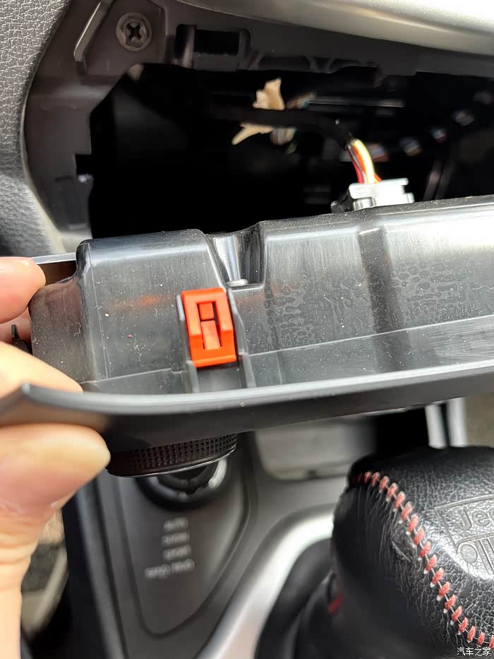

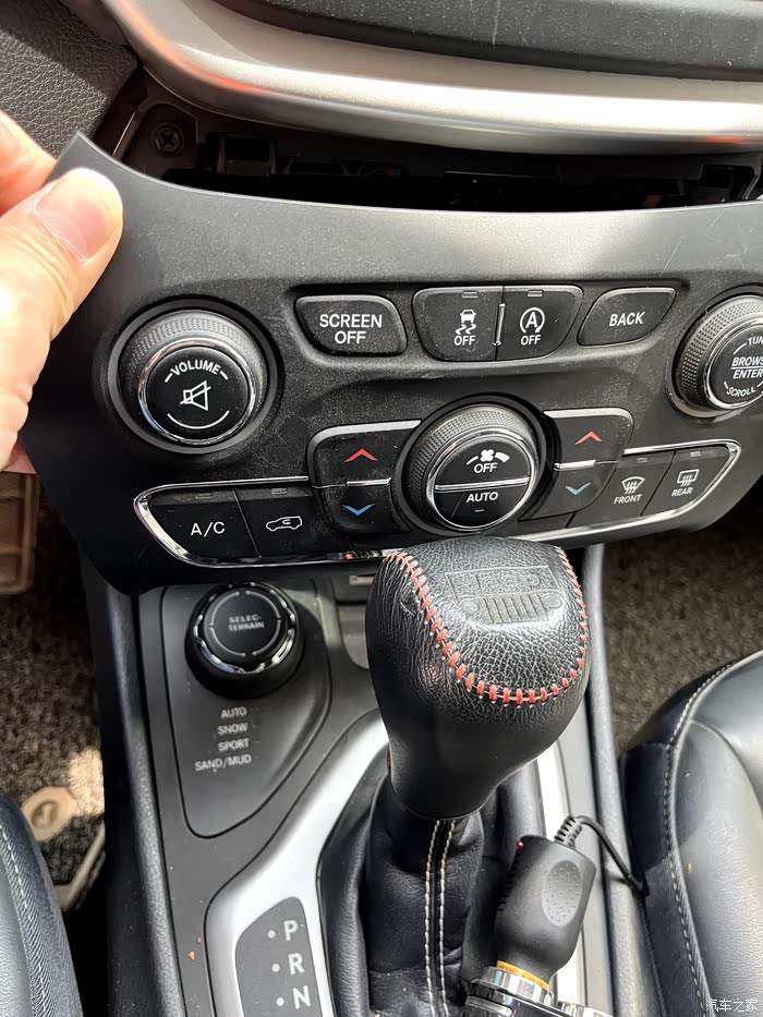

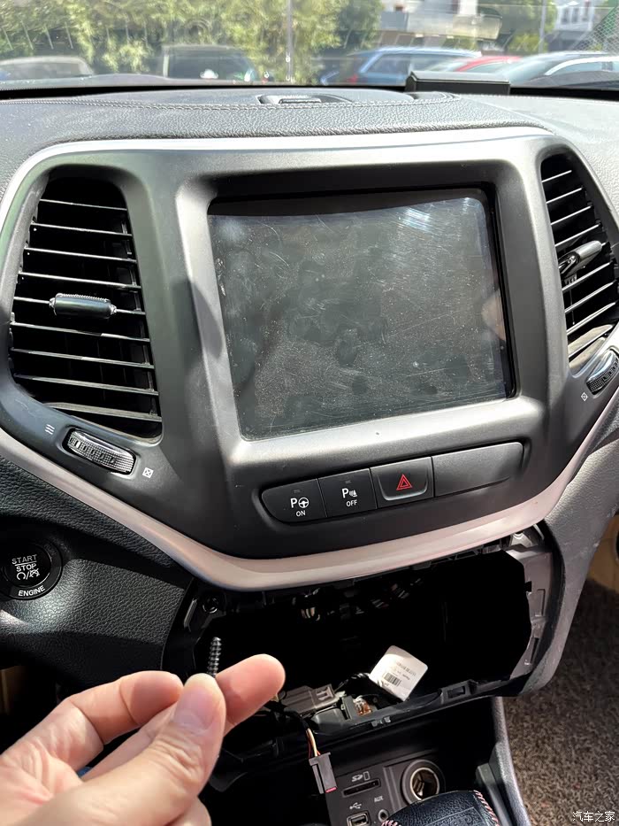

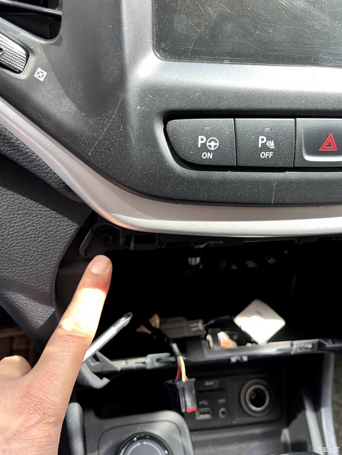

用塑料卡片(我用的是那个洗车卡)延左右缝隙用力撬这个空调控制面板,它没有螺丝固定,用力撬就下来了。
这橘黄色的就是卡扣。小心用点蛮力是没有问题的。

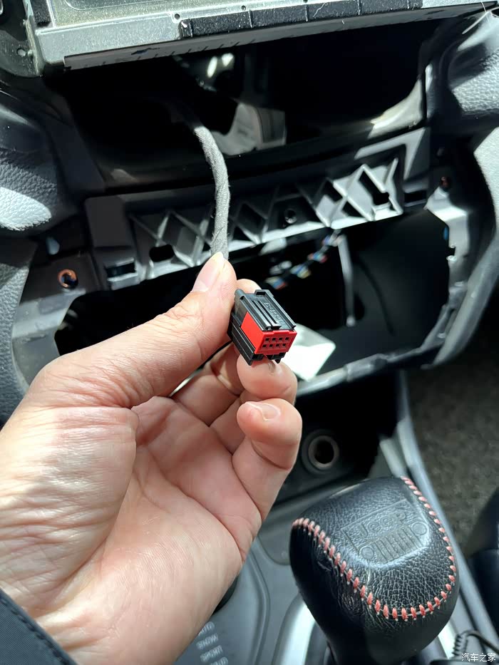

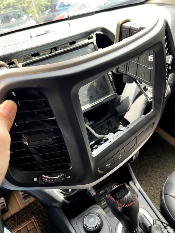

下翻拆下来的空调面板,按住我大拇指按下去的卡头拔掉排线
拔出的排线插头

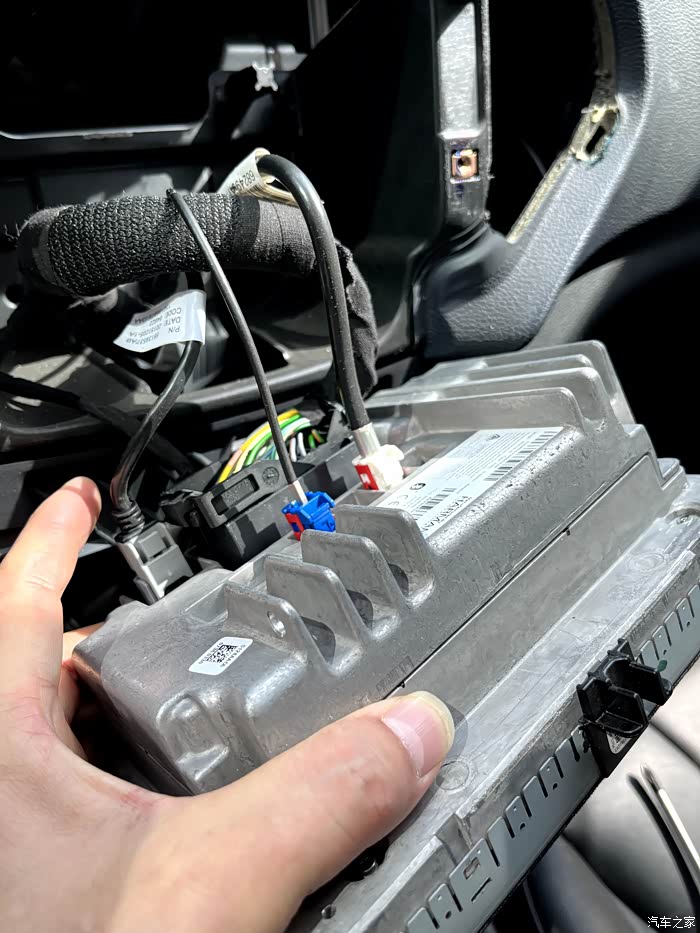

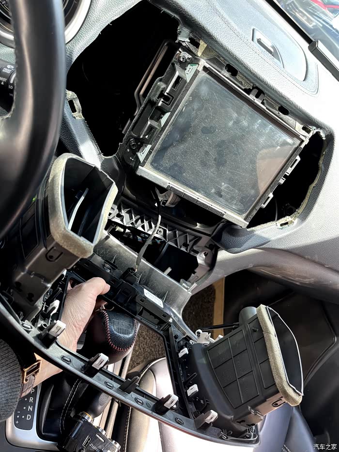

十字起子拆掉固定中控的2颗螺丝,左右各一个
顺拆螺丝的位置向外拉,这样就拆掉了中控面板。按住排线接头卡口,拔掉排线,再拆掉固定中控的4颗螺丝。
中控后面的排线就不拔了,直接垂下来放置。

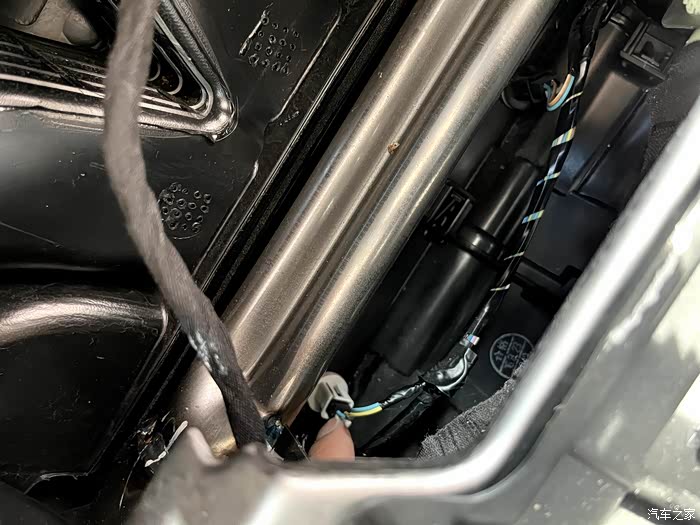

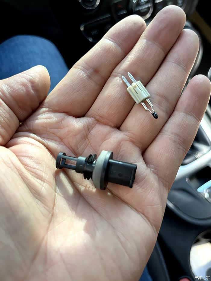

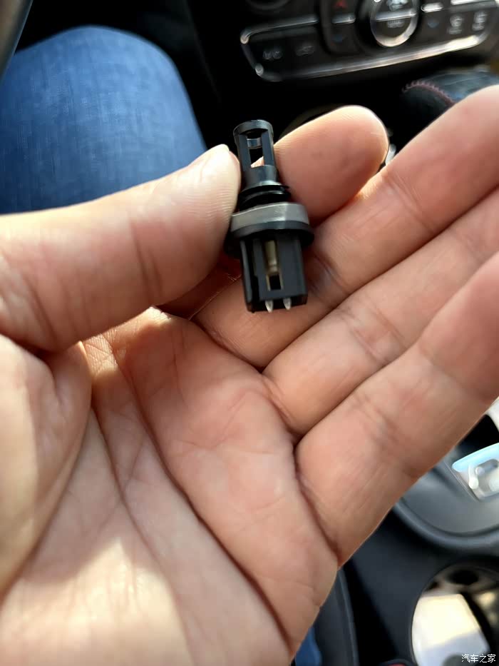

最里面那个蓝黄线连接的东西,就是损坏的需要更换的空调温度传感器了。说的高大上,其实就是热敏电阻!

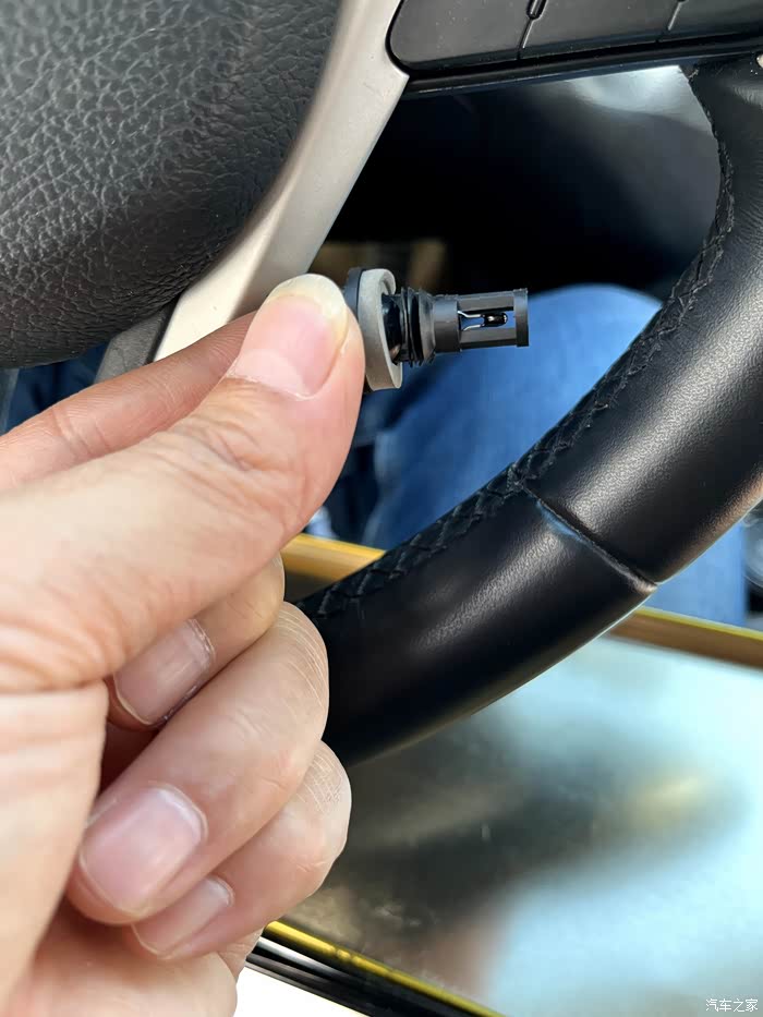

用尖嘴钳拔出来/拆掉排线,就是这个样子,黑色的外壳
中间的小黑点就是传感器
拆分后的样子
拆这个传感器,由于里面空间很小,我用尖嘴钳拔的时候,把手都搞破皮了!不过没事,这点破皮算啥!

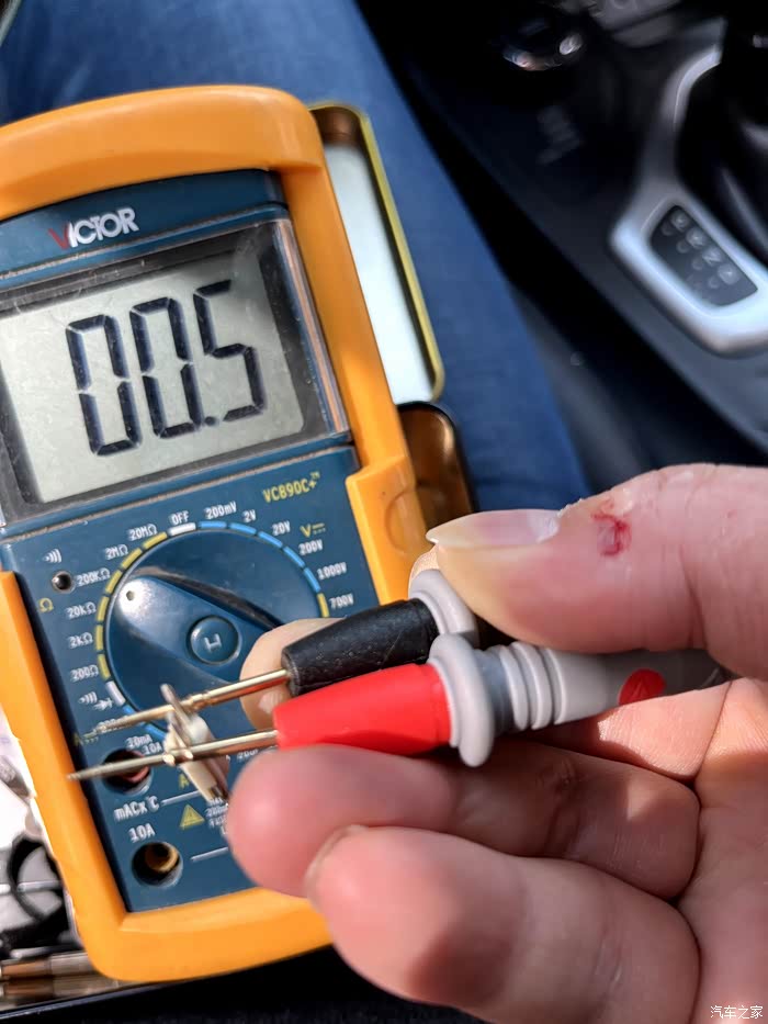

拆出拔出来的传感器,顶出里面的热敏电阻用万用表测量电阻,再用手捂一下加热电阻,发现阻值无变化,证明就是这东西坏了!!
我再测量我刚买的传感器,发现阻值随温度升高而变小。这才是正常好的热敏电阻。
