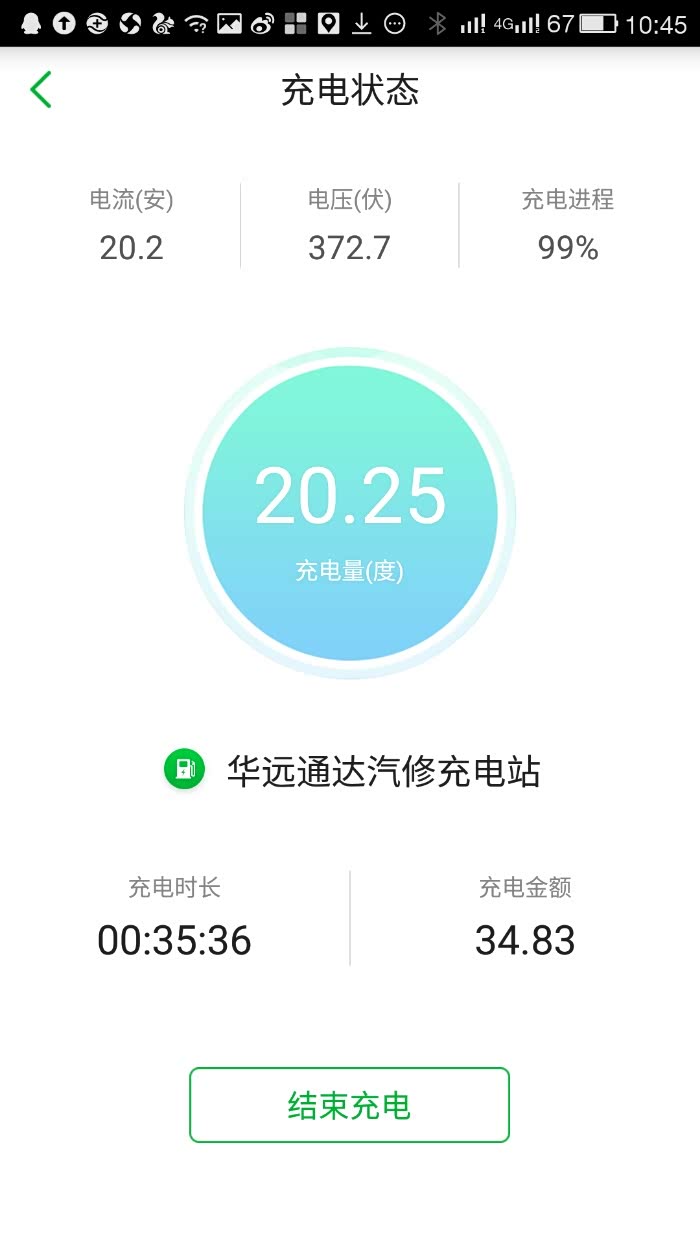

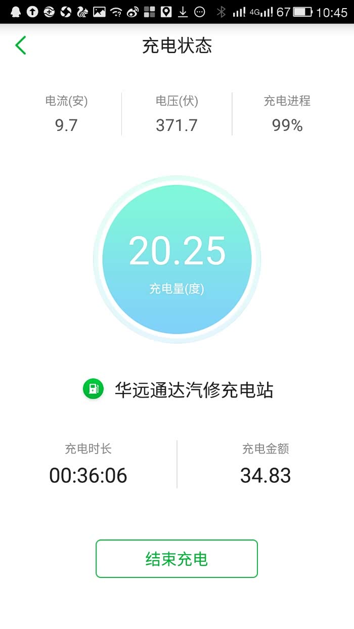

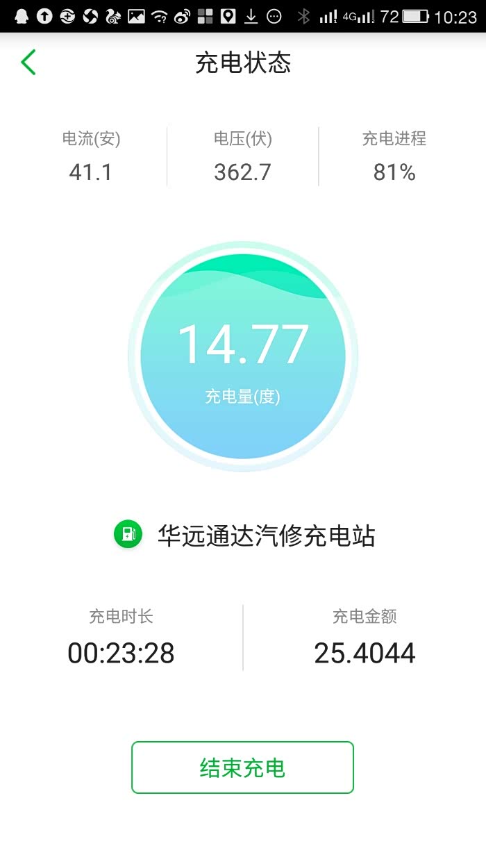

有人发现没有,这个数据有些诡异?
81~99%那一段。
这一段应该是38*0.18=6.84度。实际充了20.25-14.77=5.48度。
共计13分钟,那么总功率是:5.48*60/13=25KW。
25000/372=67A。就是说需要67A电流才能达到25KW的功率。
而它的显示电流是41A,功率14KW,按这个功率,要充28分钟才能达到6.84度18%。
现在:时间,电压,电能肯定是对的。
按电能推出来的充电功率是25KW,电压电流乘出来的功率是14KW。怎么差那么多?谁懂电工的帮我算算哪里不对了。
别的段都没问题,数据可以对上。
现在只能假定它的电流显示错了。以前在国电充,80%~99%,42A ,18分钟,我就怀疑这个数据是否我记错了,应该是28分钟。那么说国电和特来电都错了?为什么别的段都不错?
因此暂时有个建议:
充电时,不要一看42A了拔枪走人,再坚持下,可能很快就能充到99%。实际电流很可能是67A。
