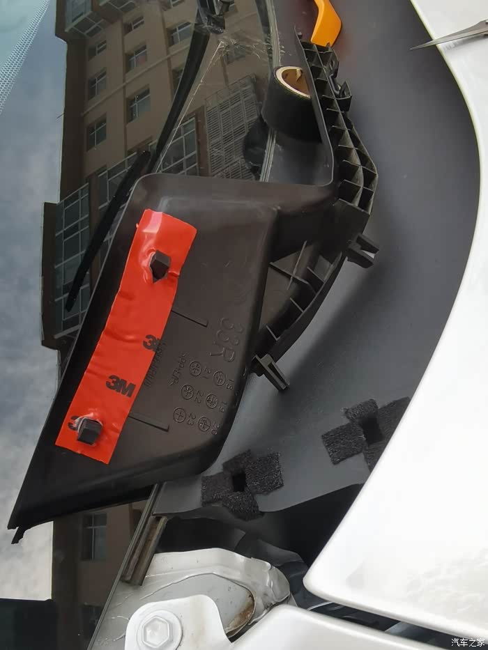

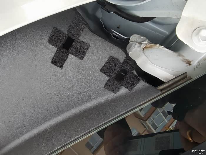

这两个卡口粘贴了植绒胶带
卡扣这粘了3m双面胶 进一步粘牢固
右侧A柱这边上了100就有类似哒哒哒的进风声,参考车友西柏坡圣地 的帖子做了车门缝隙胶条粘贴,结果还是有声音……昨晚刷论坛看到了车友混动四驱真豪华的帖子……参照方法六 恰好我的小飞度以前处理异响有植绒胶条 3M 双面胶 今早拿着剪刀? 处理了一个小时 如上图…立马上高速测试 120没问题…有一小段跑了140+ 一点声音都没了……真是太满足了……再次感谢车友 混动四驱真豪华 和 西柏坡圣地
有类似问题的车友可以参考上述方法处理…

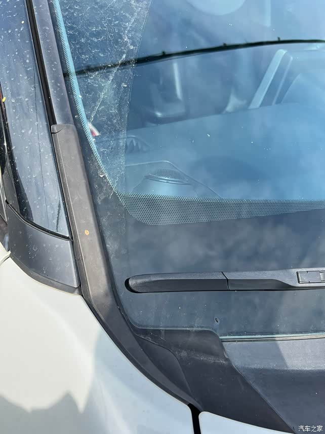

什么部位?
内蒙古
2022-10-07 14:45:48
楼主照个远景行不,让我们能看出来是哪个部位。

就是副驾驶前挡外面最下面角落那里饰条,看来威兰达和荣放都是通病。不过我双擎尊贵威兰达还没发现,毕竟开的少也没上过高速,快速路短时间跑过110.120,也还没发现响

通病,我也是这里自己加了海绵垫片

请问这个卡口塑料板子从外面怎么拆下来

能拍个远照吗?

安装是细的那边开始装吗?还是先把下面俩卡扣***去先

应该出个视频,不然看不出来这是哪里

第一个图片就看不懂是哪个位置
