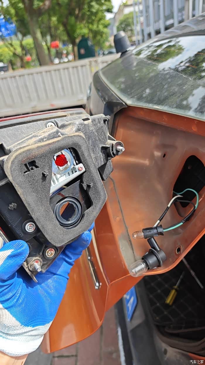

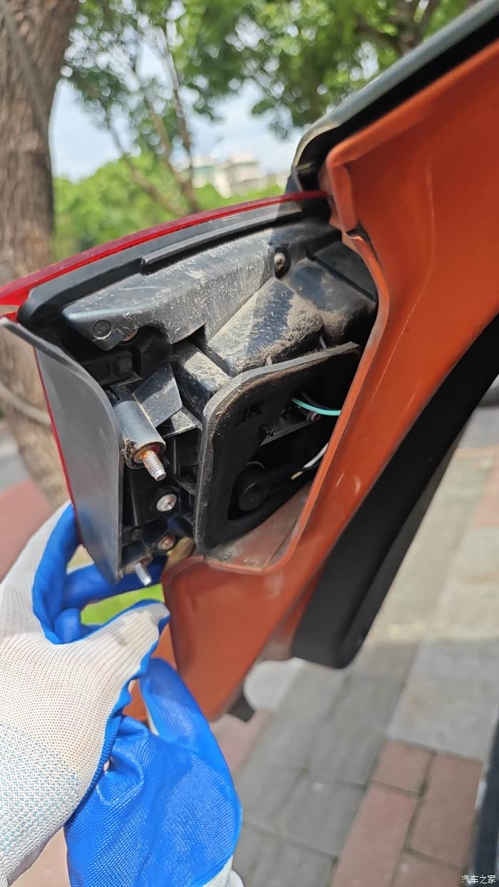

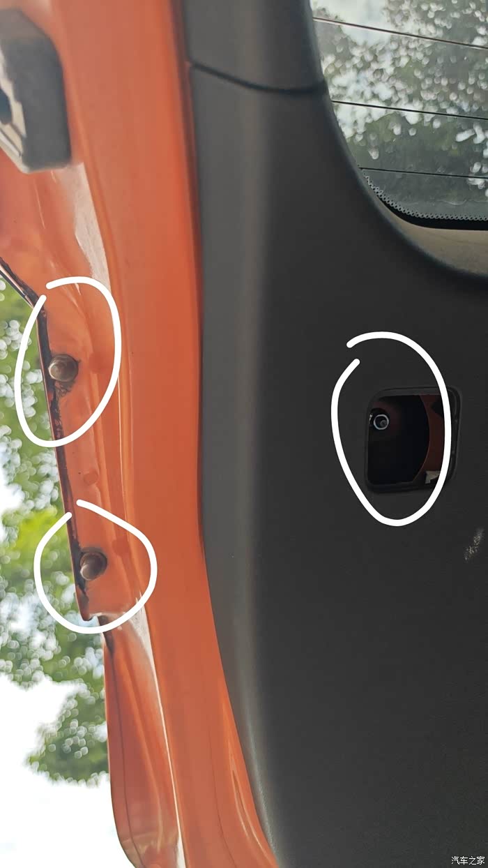

然后货到了开始更换,第一部把后背箱打开。把这三个地方螺丝用m8套筒扳手拧下来就好了。
右边这个有个盖子,用平口螺丝刀撬一下就好了,

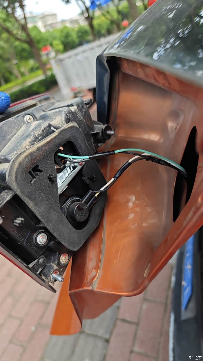

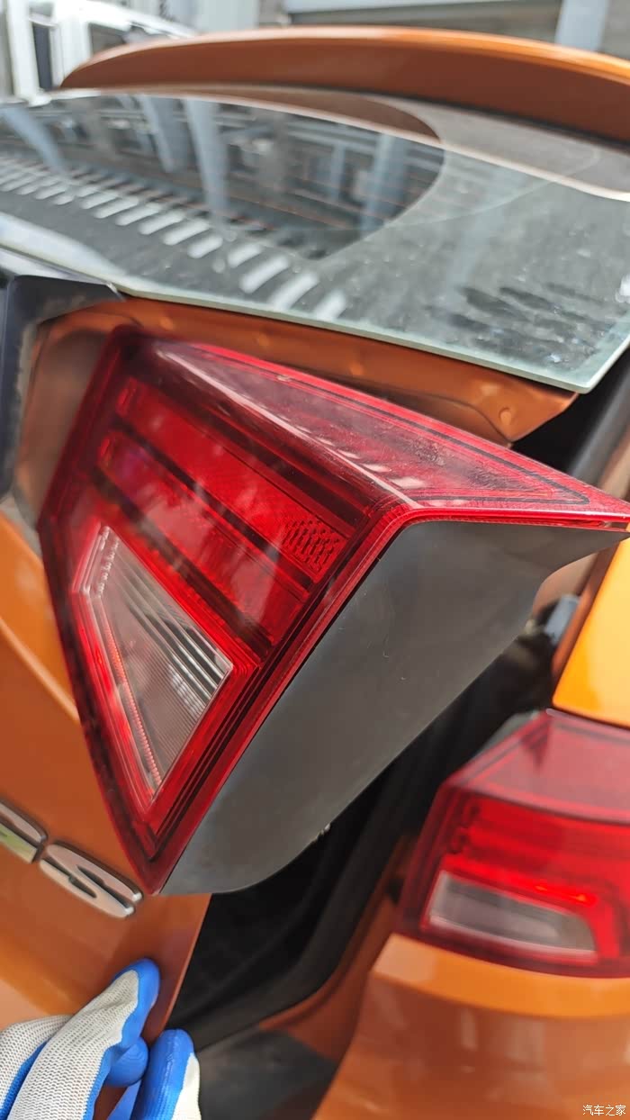

螺帽拧下来了,然后后灯总成就可以拿下来
上面这个灯是后车灯,下面这个是倒车灯。
刚开始不知道怎么拧下来,仔细看,上面有→标志,只要逆时针旋转一下就下来了

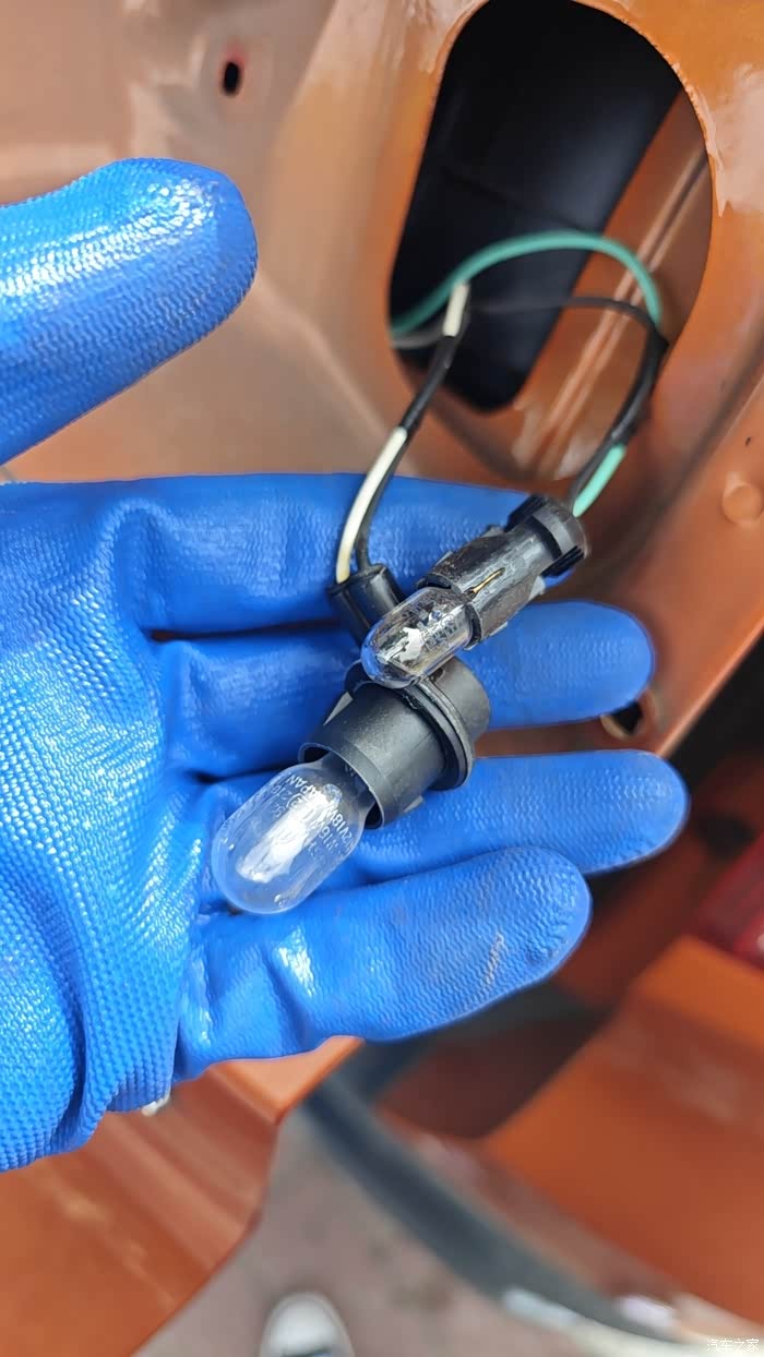

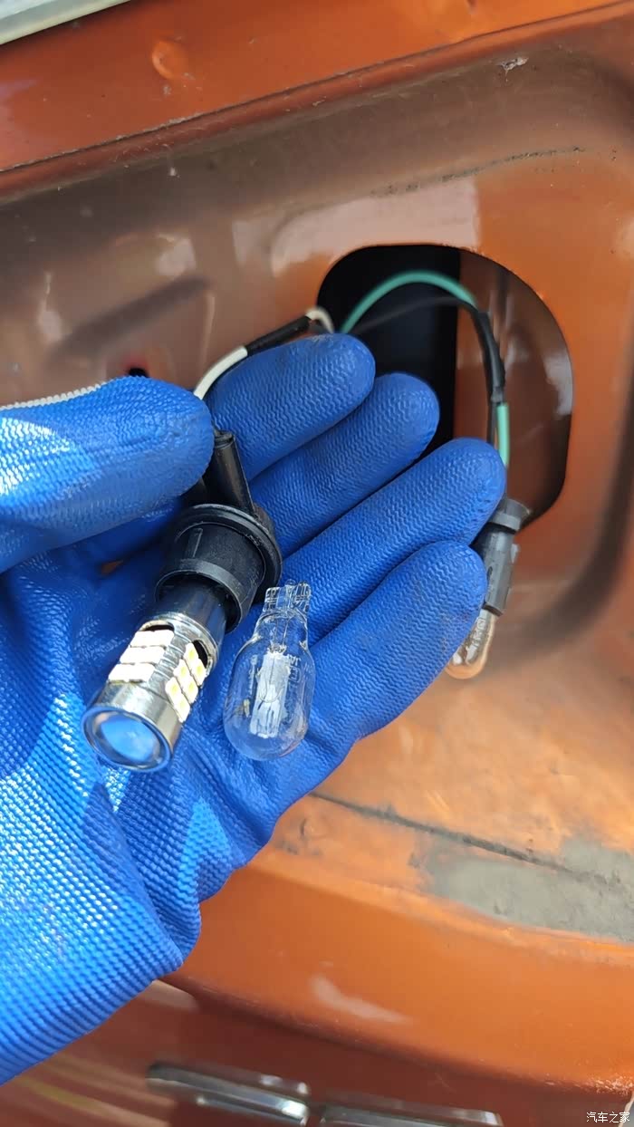

然后就是灯泡,拔一下就出来了,然后拔新的灯泡插上去就好了,

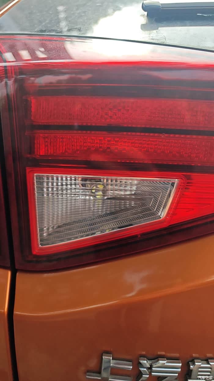

试一下效果。大功告成。总共不到10分钟。
