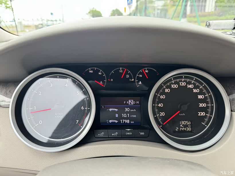

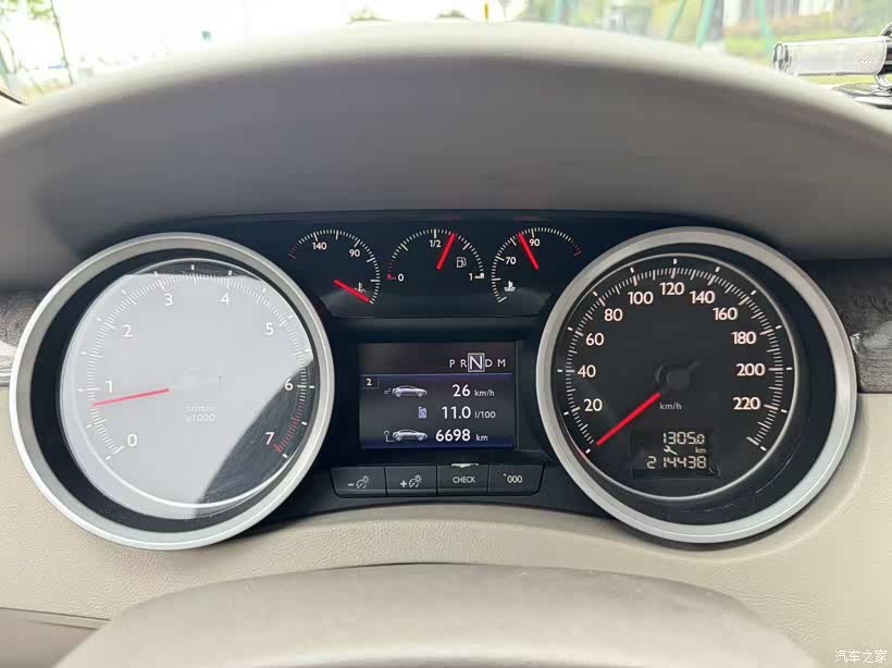

      第五件事就是这车的变速箱油,如果你直接上网搜索爱信原厂变速箱油,那么你将大概率踩坑,因为这车的变速箱油是低粘度油,市面上卖的爱信原厂油基本都是高粘度,能用是能用,但是会顿挫,升降档不积极。还好到这时终于找到了我们这个小城市的阳光工匠,给换了道达尔的带LV低粘度标识的变速箱油,顺便把刹车油,防冻液都换了,价格很公道,现在我的车金美040➕中石油95➕新换的变速箱油,无比丝滑,就是市区油耗实在太高,17-20个(可能我起步比较猛的原因?)高速还可以,7-8,从灵宝回许昌三百公里只用了一格油。如果你不知道这个车油水该换什么,那无脑道达尔就行了。
