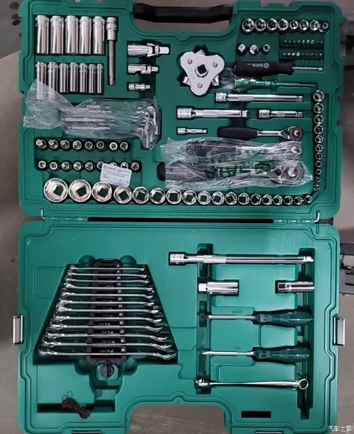

     准备工具先……
世达工具套装,买了一年多了
     世达的工具套装,买了一年多了,一直无用武之地,这次可以大显身手了。

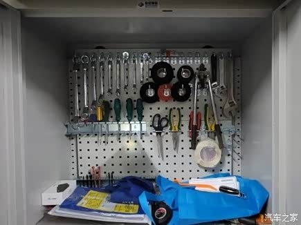

我自己收拾的工具挂架
     利用废弃的档案柜,使用磁铁吸附洞洞板做的工具挂架。

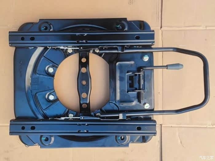

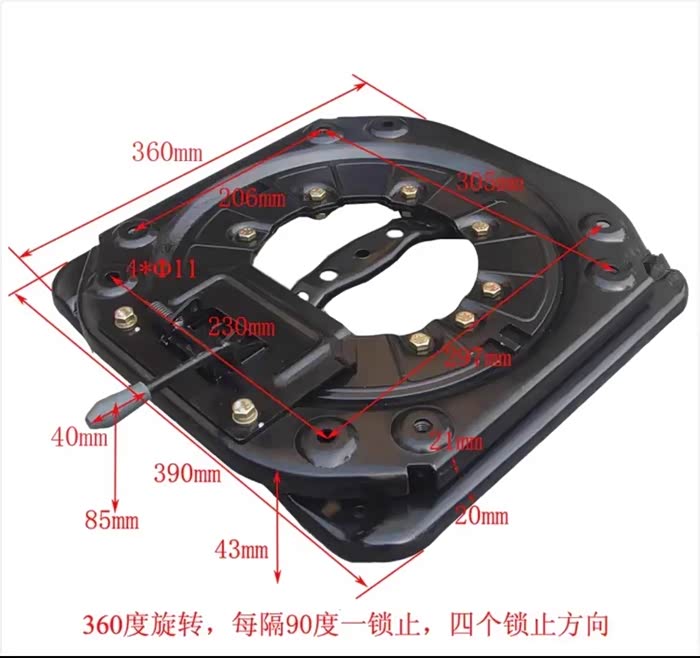

网购的座椅360度转盘,带滑轨
     本来想装360度旋转带前后滑动的,试装以后座椅增加了8厘米的高度,成年人坐在座子上,头部紧挨车顶了。所以果断拆除滑轨,只保留360度旋转。

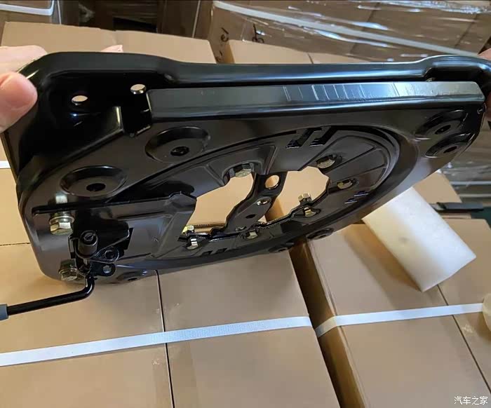

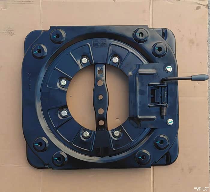

座椅360度转盘
     转盘厚度约4.5厘米(卖家数据43mm),整体尺寸适中,如不考虑车体打孔,需要制作转换支架。
转盘由2mm钢板冲压组装
转盘各部尺寸数据(有细微偏差)

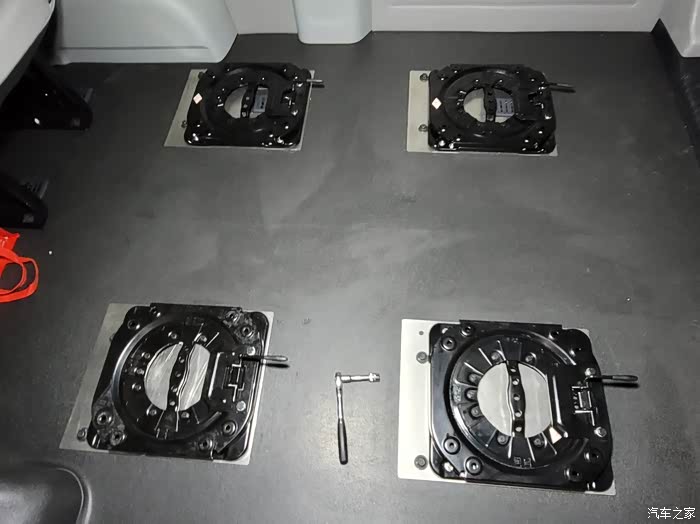

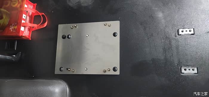

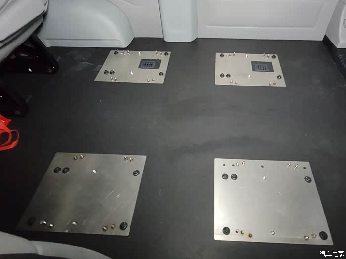

     因为不想在车体进行打孔安装,所以找了一个不锈钢加工厂定做了螺丝孔转换支架。
左侧为安装好的螺丝孔转换支架,右侧为原车座椅安装螺孔。
安装支架需要做两款,车体左侧因为有暖风出风口,所以需要提前开好空位。
     转换支架安装使用原车座椅固定螺丝,上面焊接8mm转盘固定螺丝,高度为1.5厘米(不能超过1.5厘米,掺和该尺寸,影响转盘旋转)。

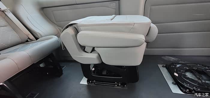

先将四个转盘安装到位
     根据个人习惯,可以先将装盘安装到底盘,也可以先将转盘安装到座椅底座上。
安转左后第三排座椅
安装左后第二排座椅
安装右后第三排座椅
安装右后第二排座椅

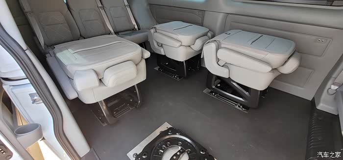

座椅转盘安转效果

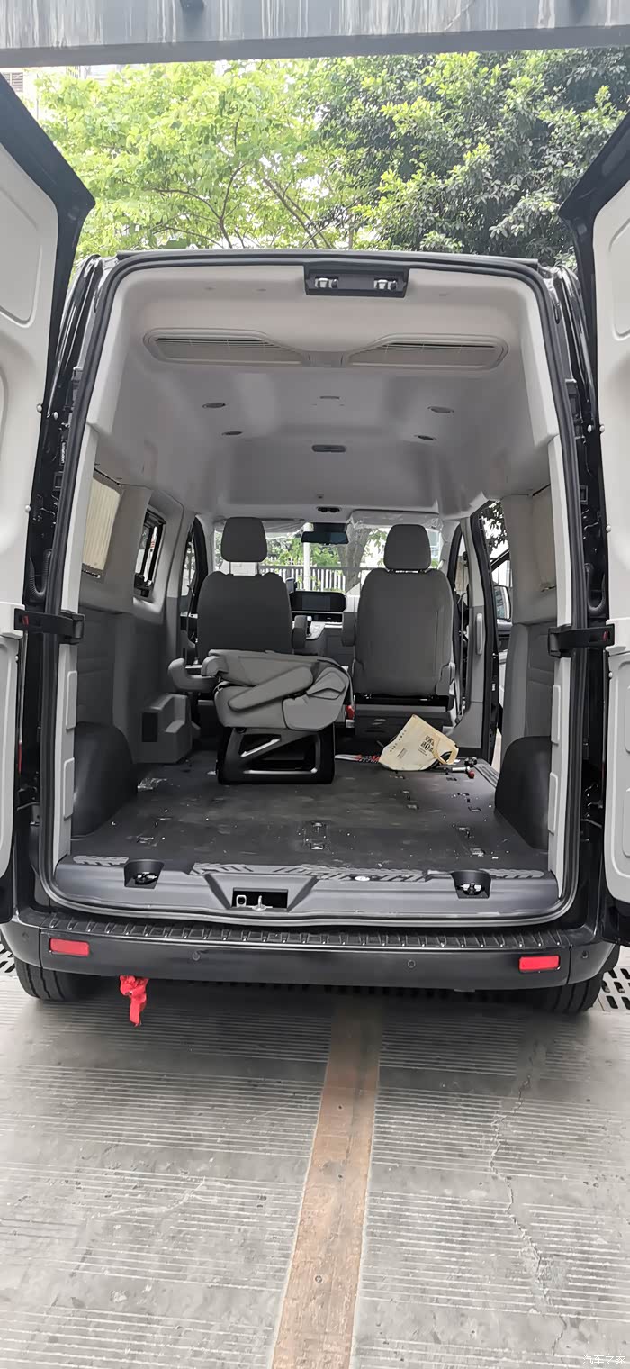

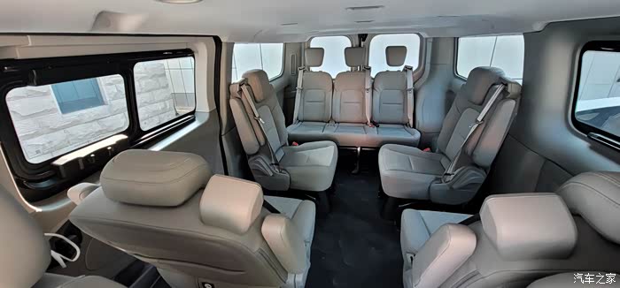

经过一个多小时的施工,终于安装完毕。

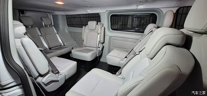

前排视角
侧拉门视角

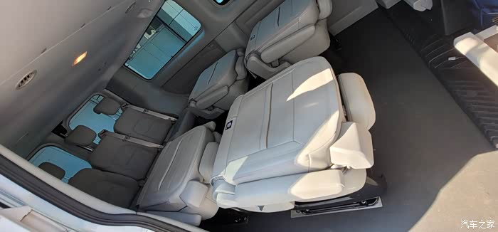

     经过简单改造,车内后部可以行成七人对坐环境,中间放个折叠桌,打个“够级”不成问题。
     总结:座椅整体抬高5厘米左右(转盘高度4.5+转换支架0.3厘米,实际测量有误差),头部空间略显局促,但是座椅360度旋转,对于长途旅行确实带来不少便利。
