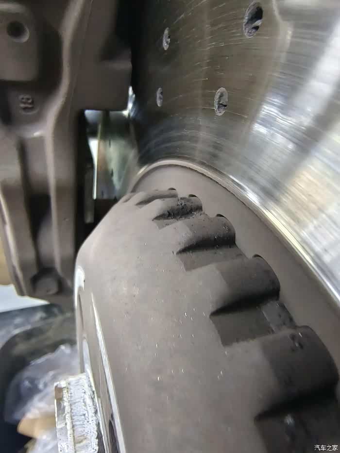

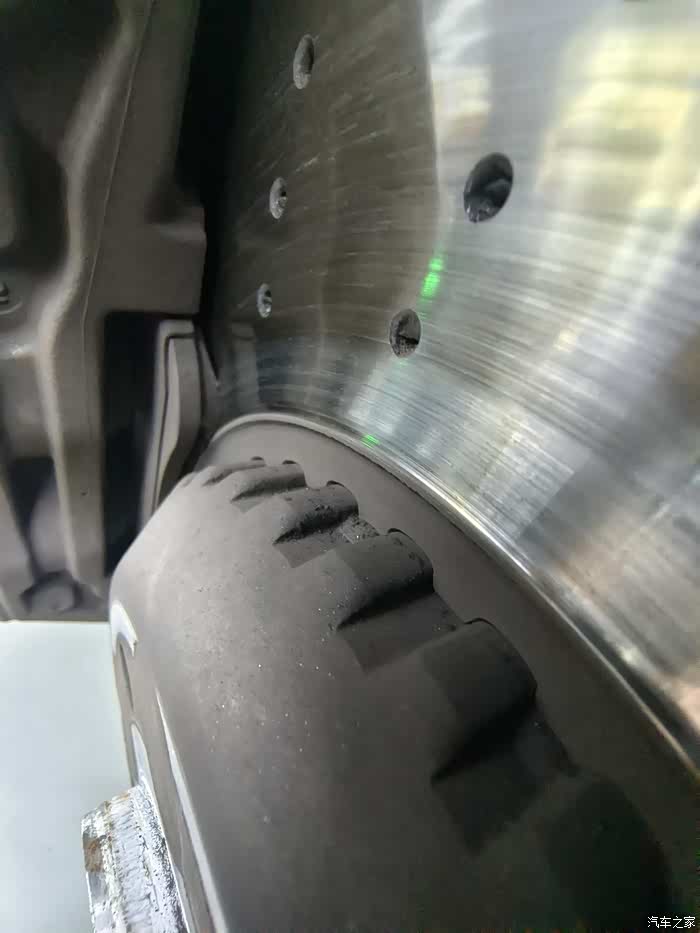

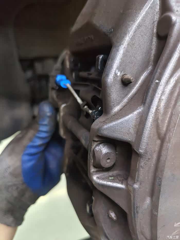

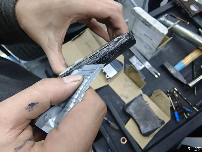

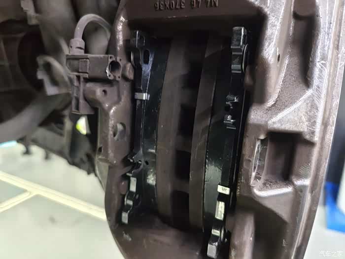

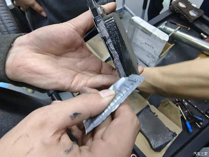

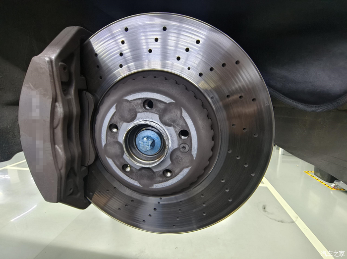

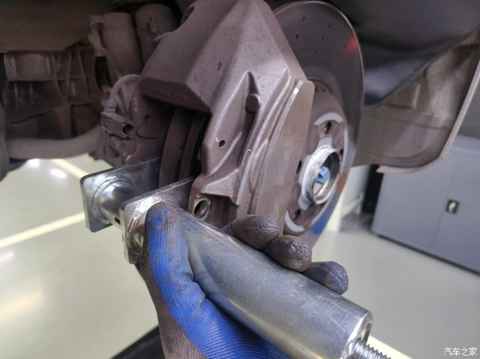

来到店里师傅很麻利的将车辆举升起来,拆下两前轮胎后,刹车片的状态就展现在眼前了。侧面看一下,就能看到刹车片的厚度,看上去也就还有2-3毫米厚吧,刹车盘法兰上还有一些细碎的粉末颗粒,刹车盘上有很多摩擦纹,询问师傅说,很多车公里数大了以后,刹车盘也是会有磨损的,也是正常现象。目前也没有到换的程度,聊着的功夫,师傅已经将旧的刹车片给拆下来了,然后对比新的刹车片,厚度差异还是很明显的,新的刹车片厚度差不多能有15毫米左右,旧的刹车片也就2-3毫米吧。维修师傅将前轮刹车分泵用专用工具顶回,然后给刹车片涂抹润滑脂,这样做的目的是为了减少刹车片工作时的工作噪音。然后复装新的刹车片,刹车片装好后,师傅将车辆原地着车,原地踩了几次刹车,然后带我去路试,测了几次刹车。确认没有问题了,这项工作才算是彻底完成。换上新刹车片后,感觉刹车不如之前好用了,虽然能刹住,但是会觉得比之前是绵软了些,师傅解释这也是正常现象,车辆跑几百公里,新刹车片与刹车盘磨合一段时间,刹车就恢复到正常状态了。
刹车片很薄了
法兰上的颗粒碎屑,是刹车片摩擦刹车盘时脱落的

用专用工具顶回刹车分泵
涂抹润滑脂
安装新的刹车片
固定刹车片
