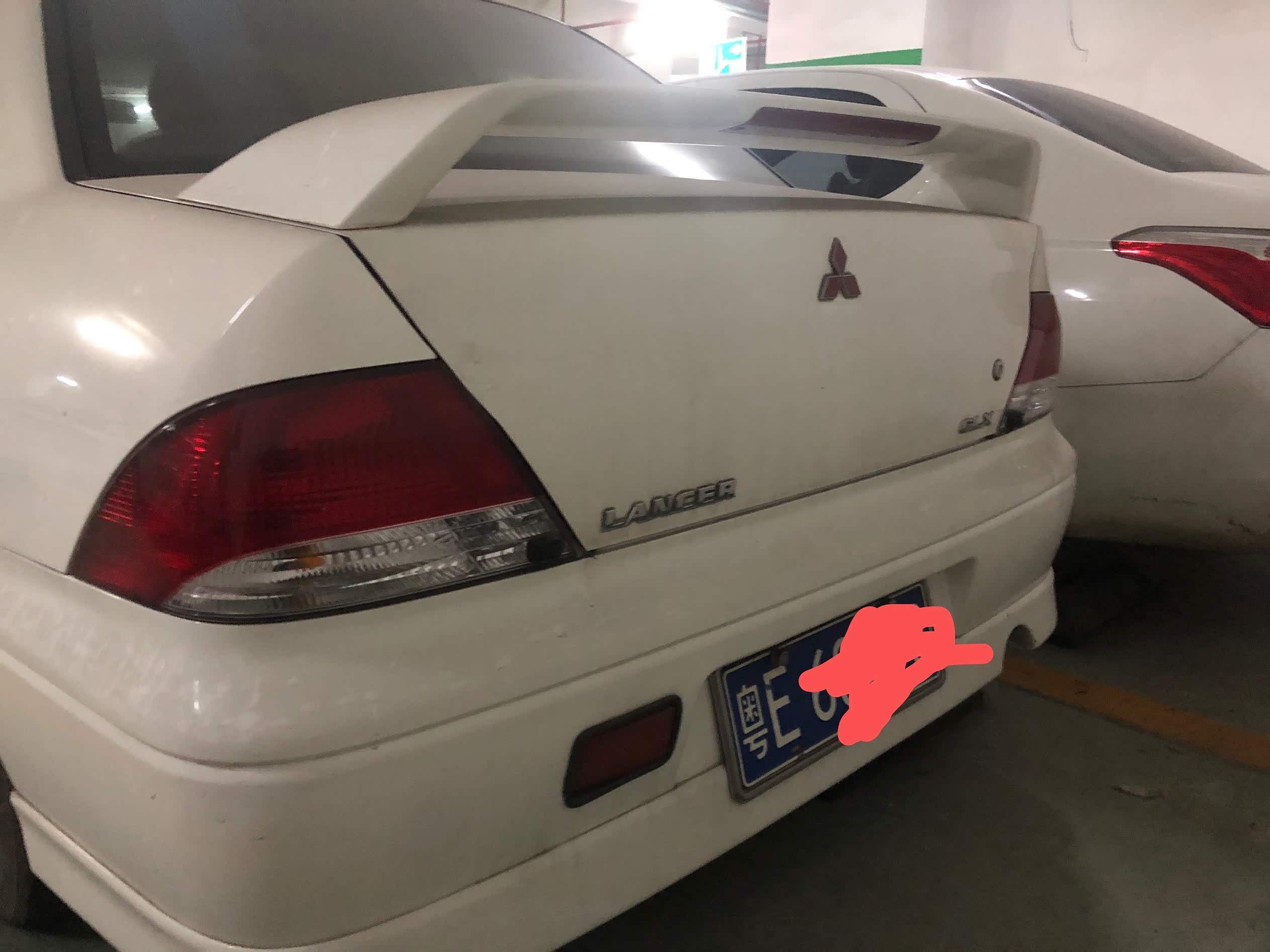

其实这是一辆三菱 Lancer Evolution 7 GTA版本,虽然同样搭载2.0升4G63涡轮增压发动机,但既然多了GTA就一定会有一些差异,这辆车的前杠会有一丝丝不一样而且多了GTA的标识。
另外就是传动系统,虽然也有四驱系统,虽然也可以切换四驱模式但它是一台5AT的自动变速箱。官方宣称264马力的它在5AT的拖拽下有些力不从心,而且换挡滞后非常非常严重。
虽然现在开之拥有GTA是一件非常荣耀的事情,毕竟物以稀为贵!但在当时拥有GTA绝非如此,是因为当时没有充足的经济能力且又非常喜欢这款车,退而求其次才出此下策!不过这也对后期升级优化埋下了伏笔。

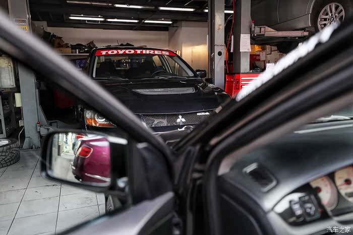

GTA自动变速箱放在当下看的确是一个老大难问题,所以有了换手动变速箱的冲动。说时迟那时快成色较新的发动机本体、换挡组件、离合器组件就准备好了,也许你们会认为自动挡改手动挡需要更换很多配件,但其实不然!
虽然说更换的配件不多,但不意味着工时不多。因为是自动挡所以多了一组防盗模块,如果您想屏蔽它进行启动那就趁早打消这个念想。经验告诉我们踏踏实实进行线束的更换,这钱不花你都对不起EVO这三个字母。
话说走线布置是一项大工程,这里面不仅埋藏着对车辆的深透理解,还埋藏着对于这份职业的敬仰。机械师用数十年专业的判断、精益求精的态度来敬畏这辆带有梦想的EVO,当然EVO也获得了重生给予自己新的生命!
经过一段时间的施工,EVO 9有了它本应有模样。由两个踏板变成了三个踏板、由上下滑轨的变速杆变成了经典圆形的换挡杆。伴随着时间推移,仪表台支架已经生锈,但反而随着自己的成长更加喜欢这种铜锈色。
下面咱们就一起说说,打好预防针不要惊讶呦!从自动变速箱到手动变速箱仅需要更换左前半轴及全车机脚这两样,其余的都不需要更换,听起来是不是非常刺激?只可惜国内GTA太少了,否则这样的升级真的特别省时省力。
机械部分的替换相比线束轻松很多,在数年的经验下已经可以熟练的完成施工!肯定很多朋友会问自动挡改手动挡是不是需要更换很多配件,但这辆车其实真的更新的配件并不是很多。

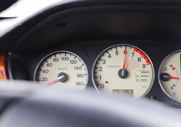

事实证明机油的动力折损很小,不仅如此还在封闭道路上进行了0-160公里加速测试,反复10次油温几乎控制在105度,这样的状态还真是不错!日常驾驶感觉就觉得发动机转速上升非常均匀,在高转速下也没有因为油品不行而出现杂音或声嘶力竭的状态!

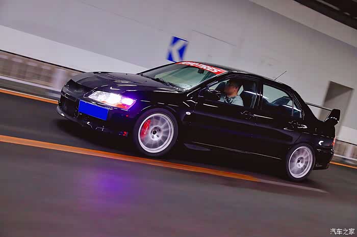

在四条东洋R1R轮胎及奥林斯绞牙减振器的扶持下,车辆的指向很不错。虽然机械质感的转向系统很香,但和现在的转向系统比还是有一定的差距。但不得不说,即便EVO老了,但操控也不输给现在很多的性能车型!
