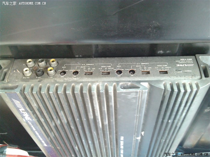

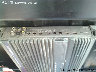

有时间你把你的功放也拍个图上来,我告诉你怎么接,这么说好像你不明白
功放也分信号输入和输出,输入就是CD音源了(现在的问题是你的CD输出是两根+ -喇叭线,而你功放输入是圆形形插口,所以要外加一根转换),输出就接喇叭喽
hainingwh 2013-3-22 23:03:45 发表在 7楼
有时间你把你的功放也拍个图上来,我告诉你怎么接,这么说好像你不明白功放也分信号输入和输出,输入就是CD音源了(现在的问题是你的CD输出是两根+ -喇叭线,而你功放输入是圆形形插口,所以要外加一根转换),输出就接喇叭喽
huazhxiaohu 2013-3-24 21:32:22 发表在 8楼
功放输入接口:http://club1.autoimg.cn/album/userphotos/2013/3/24/500_a5be6f04-e49c-4d61-a9e9-49a49b61e057.jpg功放电源、控制线、地线?输出接口:看看下或有些明白,功放可以有4路信号输入:右前,左前,右后,左后,输出也就是接对相应的位置即可。若只有一组输入,输出也就只有一组,找对位置接到喇叭上即可。输入的插头是电脑音频线一样的,cd头那边改下就可以了。
