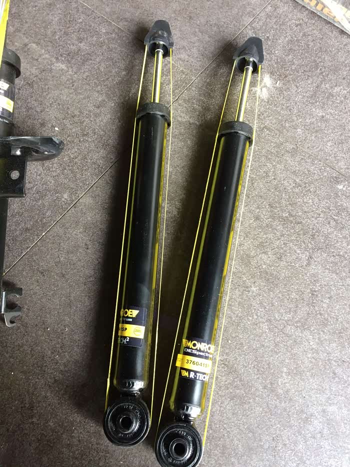

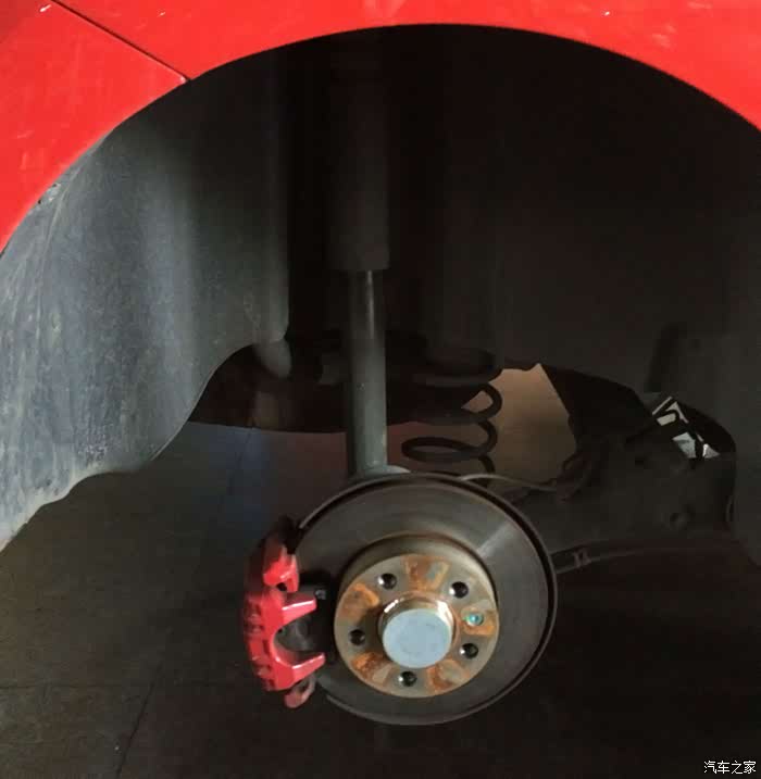

之前已经决定改换自适应的避震器 老款型号已经没有进口版了  由于POLO和奥迪A1是一个平台下线的小型车  许多配件是可以通用的  现在这个新的型号为OES系列  也是双阀体自适应的  店家介绍  老型号还是硬一些  OES偏舒适稍微多一些  因为这家改装店是蒙偌销售  专门做安装的   就给我搞了一套升级A1的减震器   而且目前这个系列是专门升级奥迪 A6  A4  A1....这个自己觉得有一点不小的惊喜 哈 好像就是说这套东西比奥迪原厂的好??有点晕啦  但GTI原厂的拆下来看了就是国产的  为大众指定加工的....目前这款是欧版(波兰生产)到底怎么样只有装上才能见效果  对吗?开始开工.....店家比较专业  不到3小时就全部搞定  基本没有敲敲打打的  都是专业工具  看着也舒心  (看网上有些拆个前避震都花了几个小时  还敲敲打打的....)

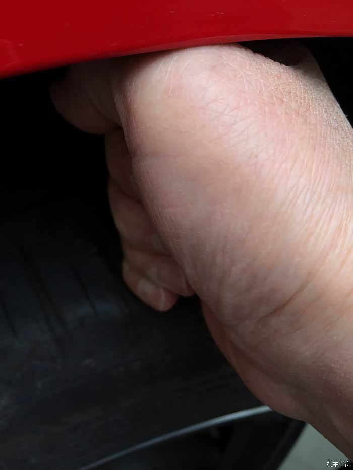

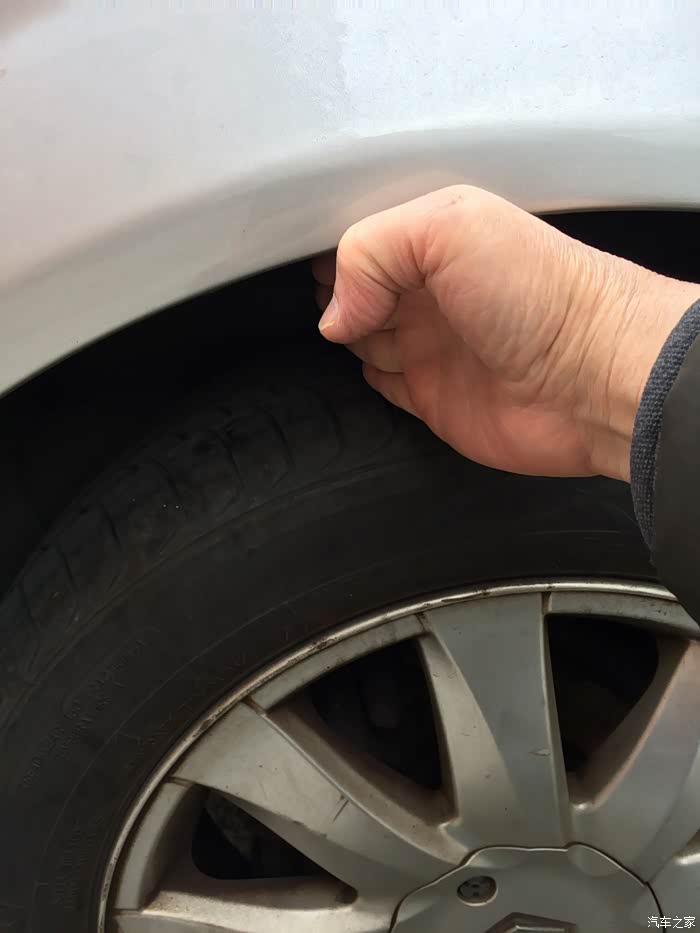

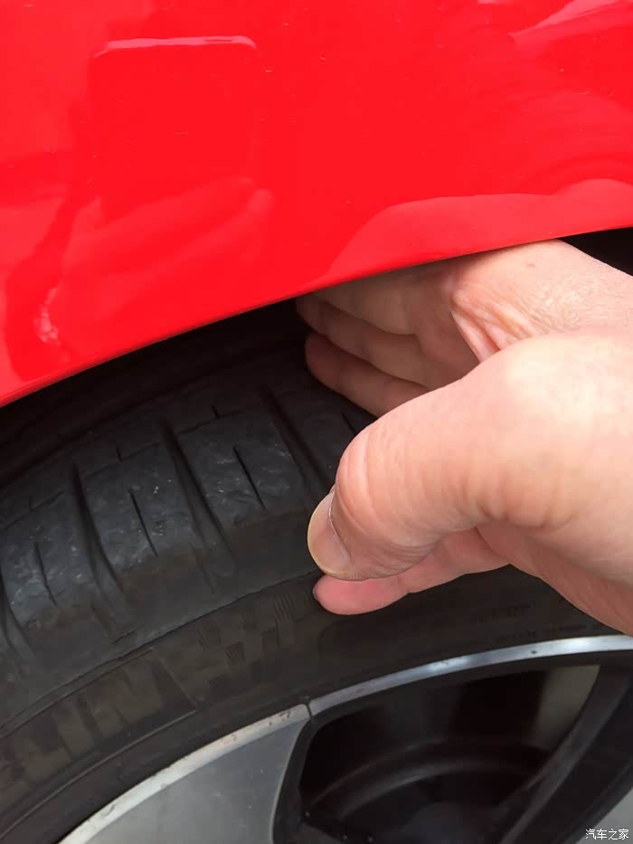

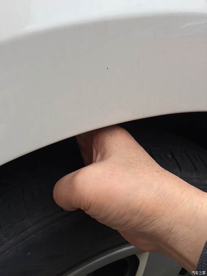

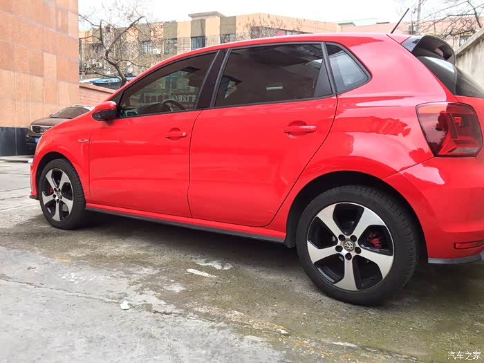

爱车一落地  立马开出去体验真实之感觉 找了一条比较差的路 试下来感觉很不错   基本达到了自己的要求:过坎会偏硬 改善50% 窨井盖基本可以无视  因为后面是扭力樑 觉得后面还是有一些 比原来要好许多  正常的好路面和原来的差不多 因为GTI原来正常路面基本是完美的  刹车低头改善15%  过弯确实是比较原来的坚决了许多  快速行驶时 改变了POLO左右晃动的现象 过减速带基本满意....  特地开了一段平时经常跑的路段  整体比原车舒适性提高30%  好像这条路已经不是原来的那条的感觉..... 也可以这么说  如果不是后面的非独立悬挂  基本可以达到B级车的效果  而且不会差  GTI什么都满意  现在改善了最不满意的小车悬挂  现在就是真正的爱车了....  小发现  整车的前后比原来降低了一指  姿态和原来的老款POLO基本一样  满意 哈

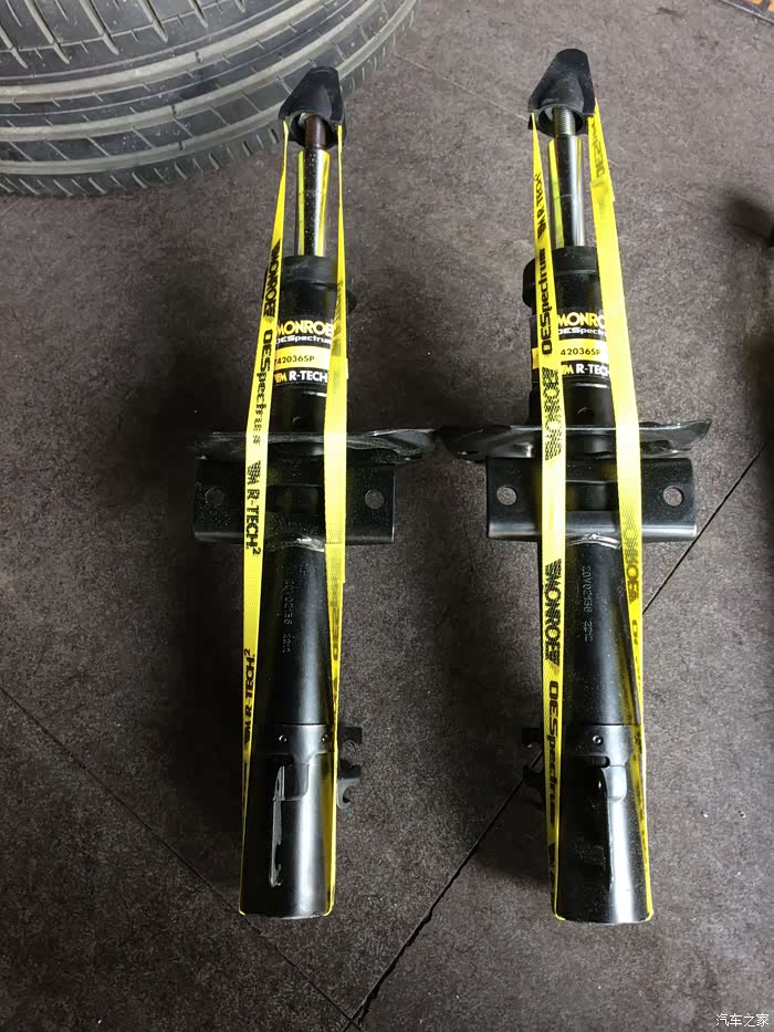

A1升级版

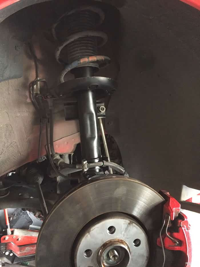

前避震
后避震

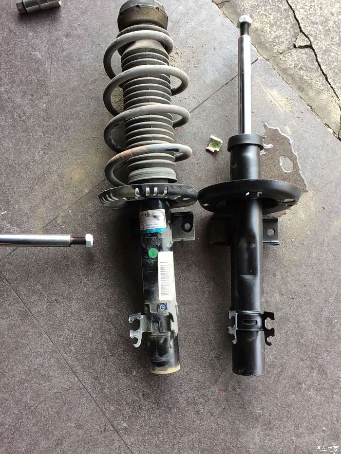

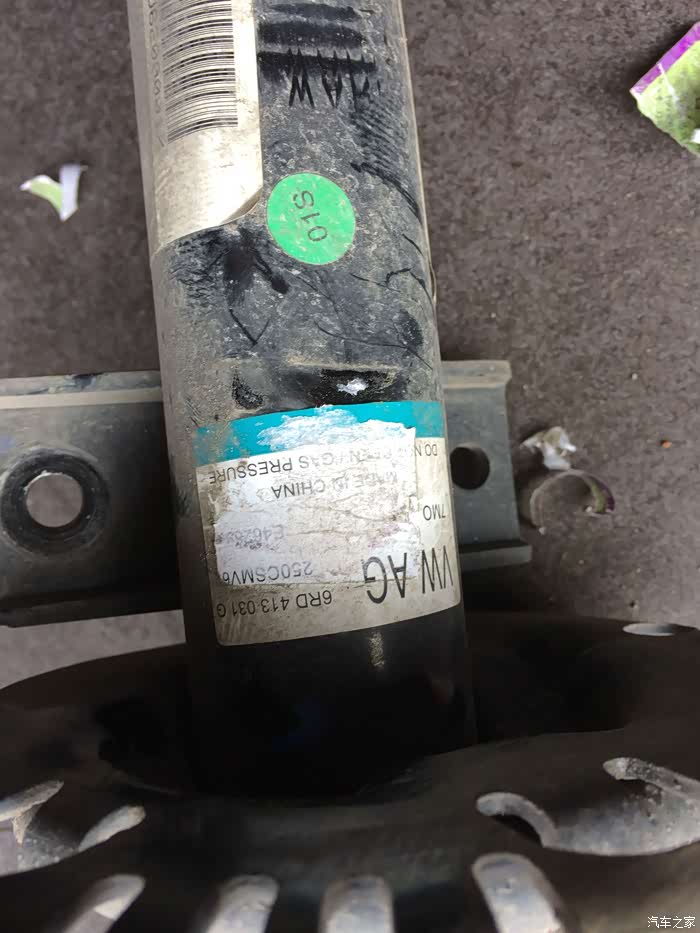

原厂 国产廉价货

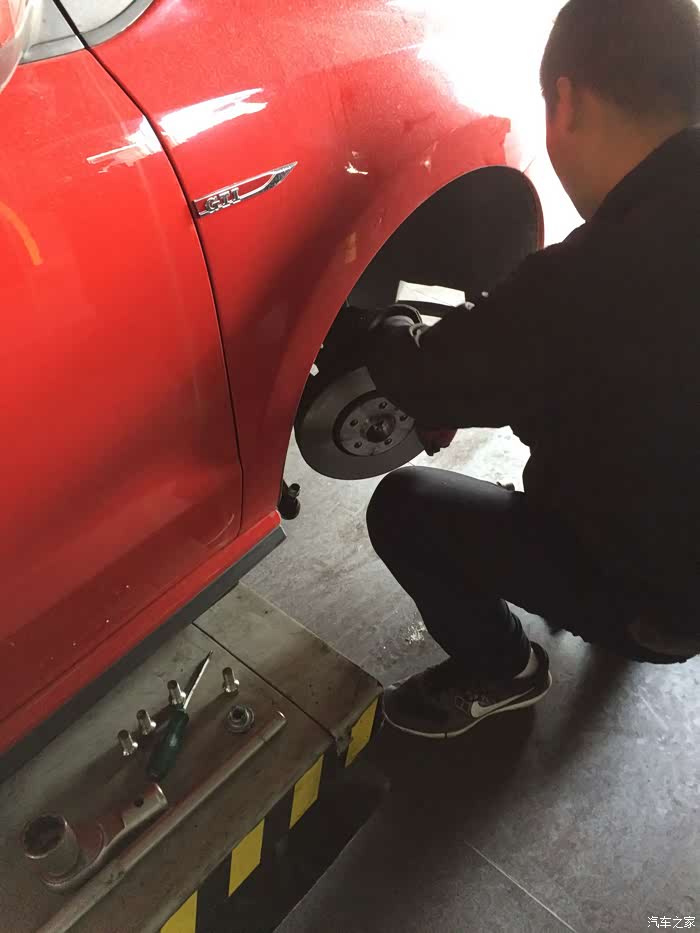

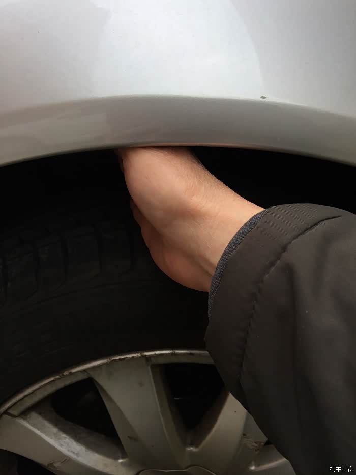

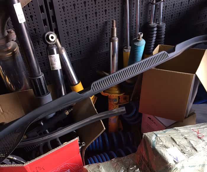

雨刮器  胶条 挡板都需要取下来

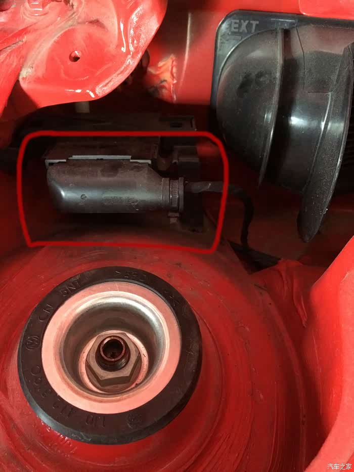

前避震的顶端螺丝就露出来来了...红线这个就是模拟声浪的插座  不拔  激情还是需要的 哈

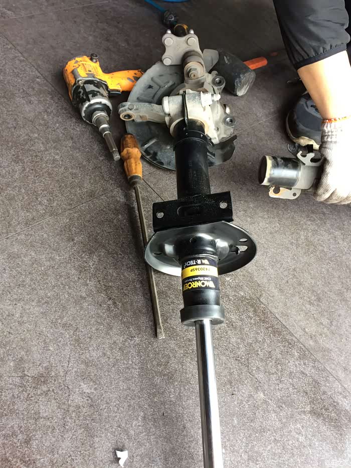

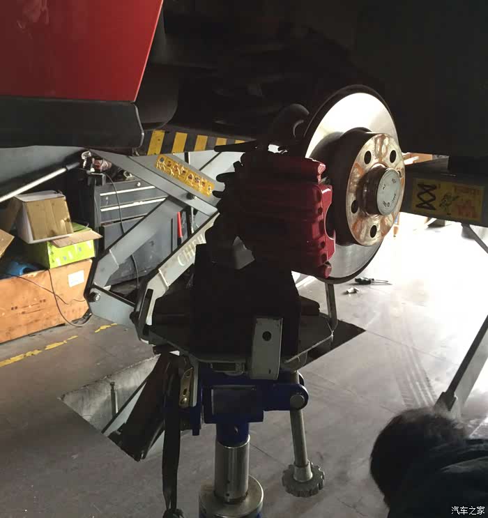

施工中
比较  完全一样之原拆原装

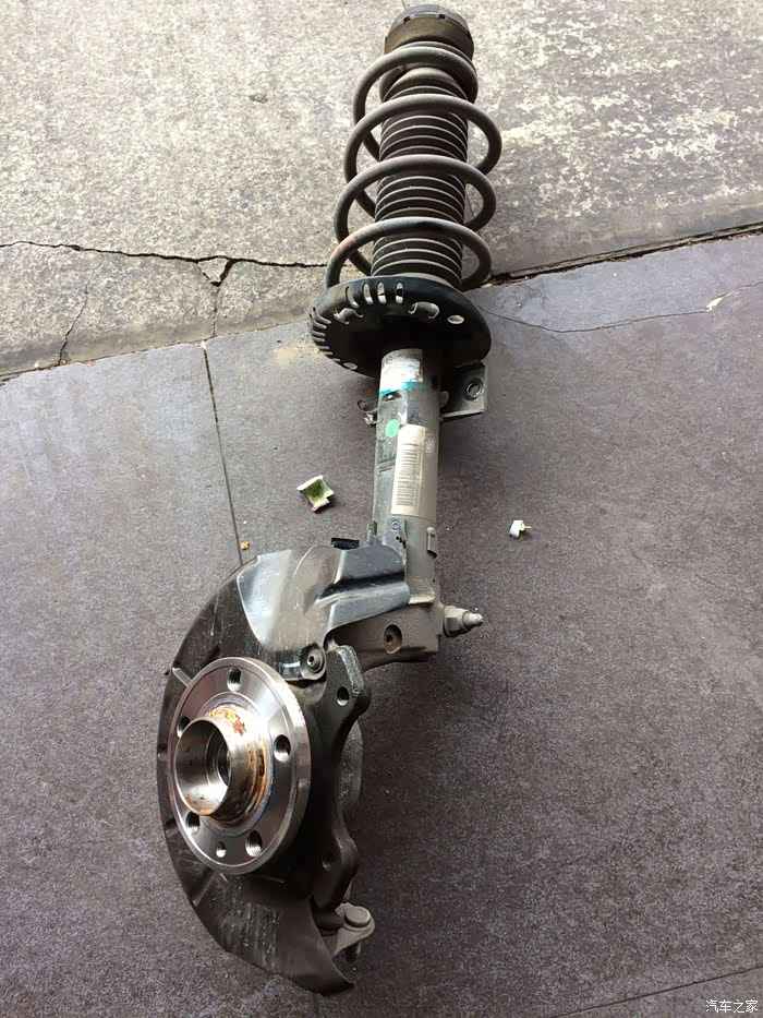

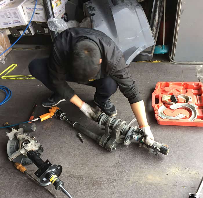

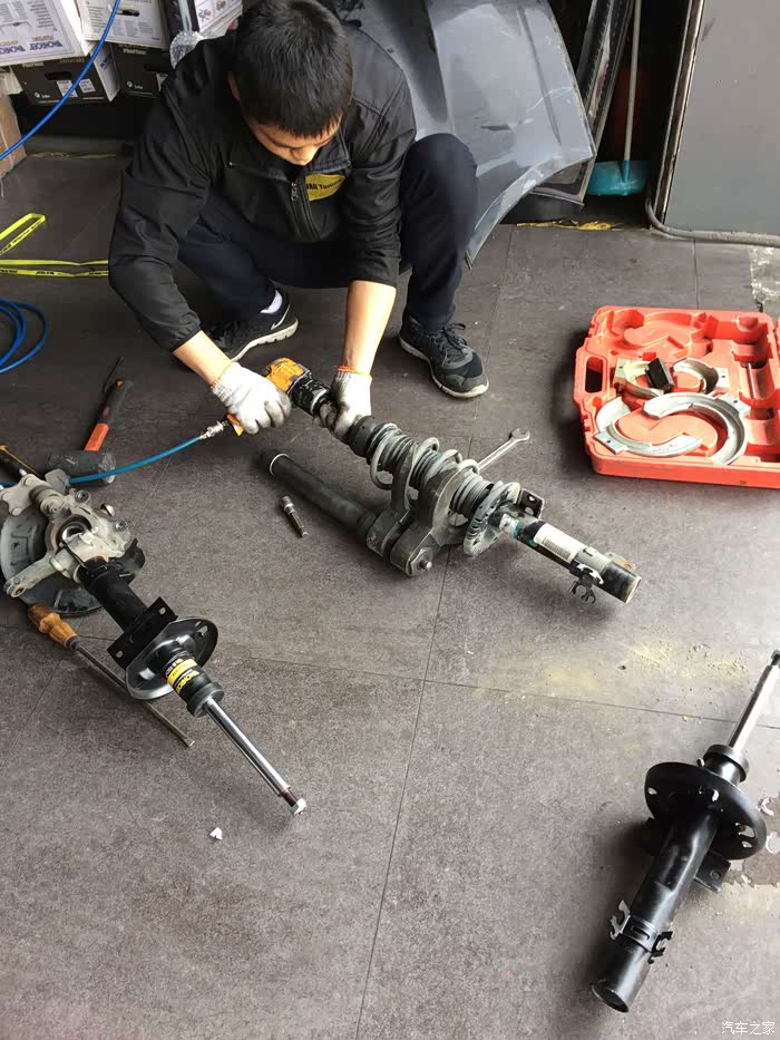

取下好像很简单  没有敲敲打打的 哈

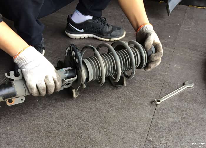

压弹簧
专业工具  气动泵
拆下定胶
原拆原装
新的避震器 弹簧原厂

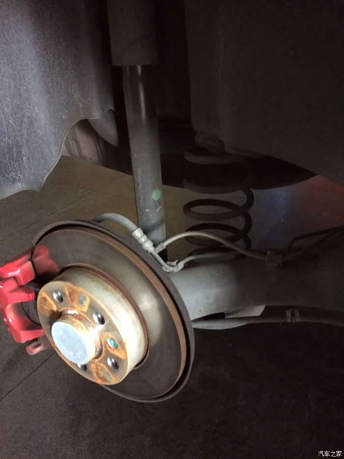

后面很方便  有个工具更方便....
已按好  套还是原厂的
