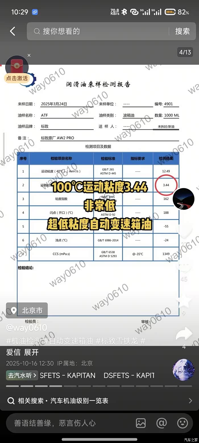

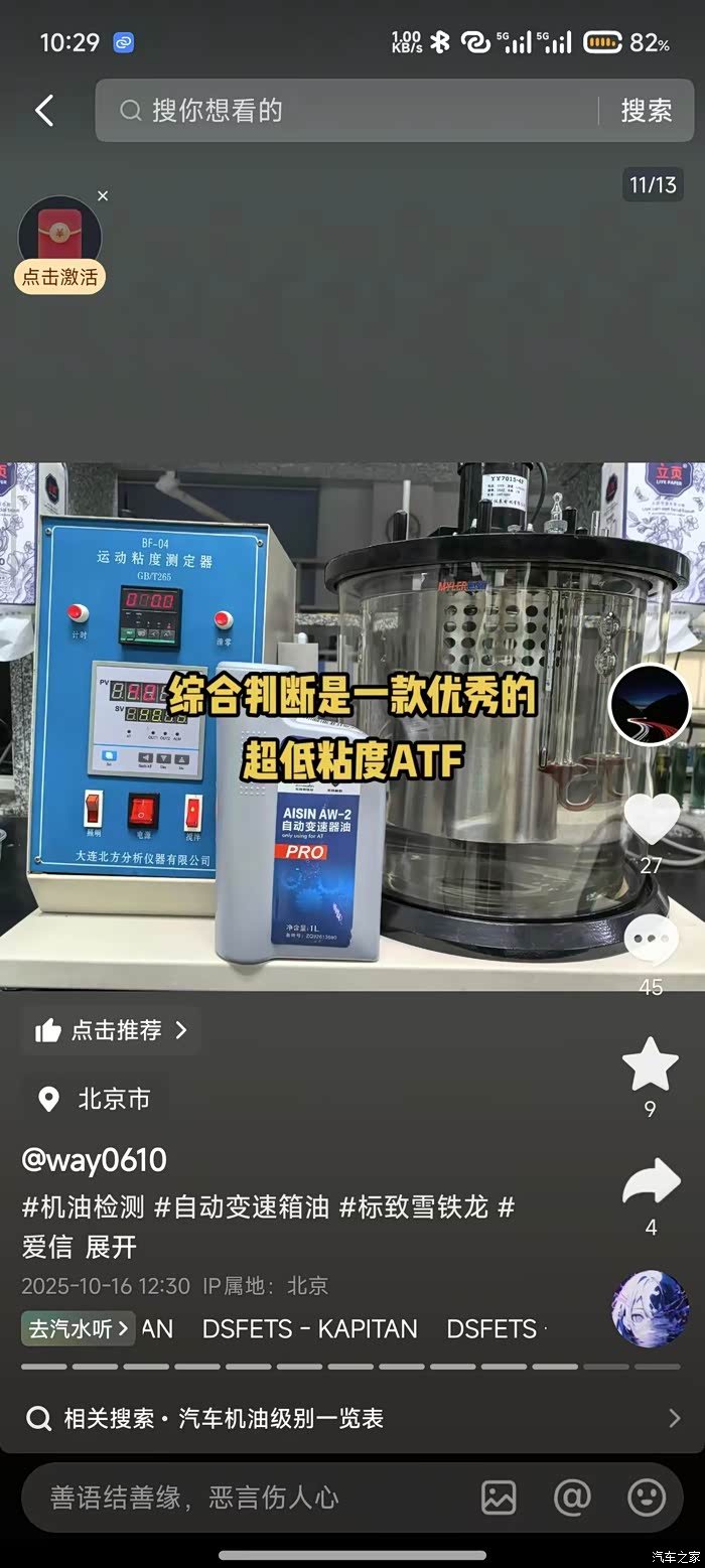

    作为一名普通车主无法完全理清,需要使用哪款变速箱油。但是可以通过变速箱油很重要的一个参数一一运动粘度去理解,根据外网一篇论文的摘要显示,AW-2认证的变速箱油的40摄氏度运动粘度只有AW-1的50%。拉峰一款AW-2变速箱油的40度运动粘度仅为12.0,100度运动粘度更是只有3.3,而低粘度AW-1变速箱油通常也有6-7的粘度,而低粘度代表着更好的流动性,更低的阻力以及随之而来的燃油经济性。AW-2认证的变速箱油除了4S很难找得到可以平替的变速箱油。

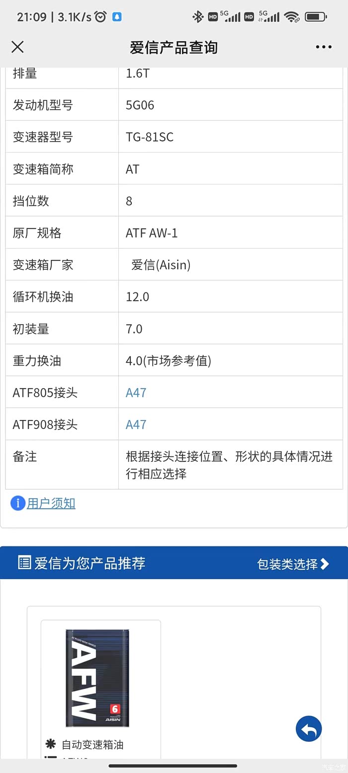

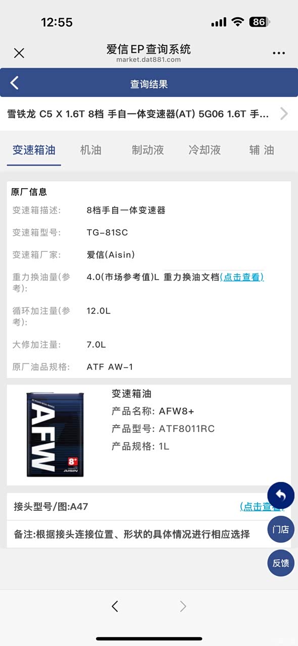

    二、令人疑惑的地方。通过爱信售后服务查询,此款变速箱油的更换推荐使用AFW6。
官方推荐使用变速箱油
    爱信牌变速箱油AFW6,在100度运动粘度7.3,而AW-1认证的变速箱油在100度运动粘度5.3—6。很明显爱信AFW6,是不符合AW-1认证的,为什么推荐这款油。采埃孚的JK8在100度运动粘度5.6左右(记不大清楚),是符合AW-1认证变速箱油在100度时的运动粘度的。常之前所提到可以平替的变速箱油,一汽丰田的ATF  WS  ;康度的ATF变速箱 ;龙润的ATF变速箱油 ;   福斯的6400变速箱油;恩度的ATF变速箱油;他们在100度时的运动粘度都是在5.3—6范围内的,都是符合AW-1认证的范围内的。而 福斯的4400变速箱油在100度运动粘度7.4,福斯的介绍这4400变速箱油是通过AW-1认证的,奇怪是不?
