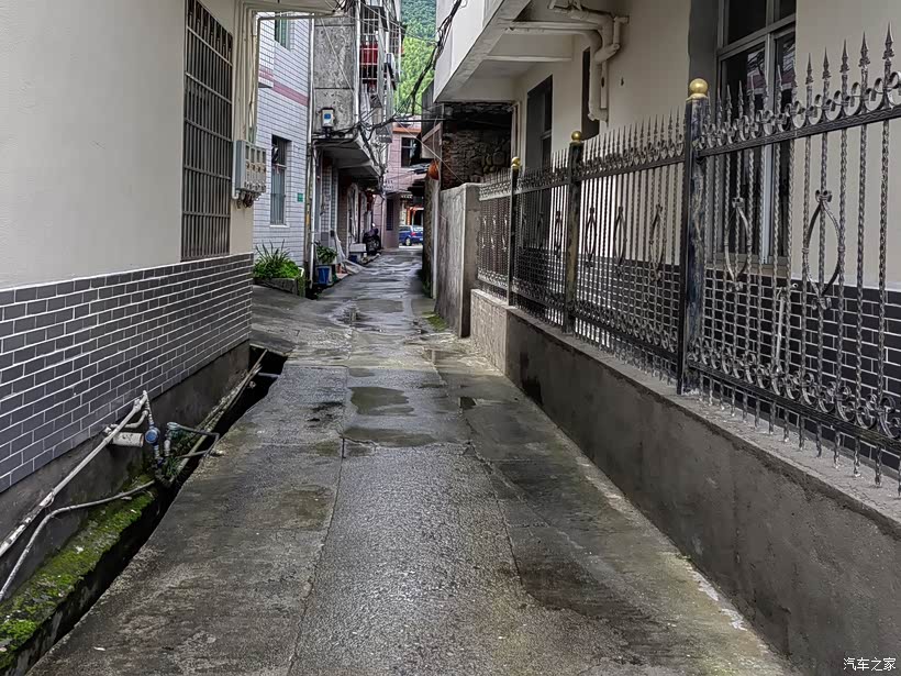

【事故经过】2025年6月19日,天气晴好,我们一家三口驱车前往江山大峡谷露营烧烤,原本玩得都很开心,但在返程途中却遇上了件糟心事。路过一个村子时,看到路边立了块“西瓜采摘园”的牌子,就想着带小宝去地里摘个西瓜体验下田园乐趣。谁知道进村后路是越走越窄,媳妇在一旁劝我别再往里开了,可我当时觉得自己技术还行,就没多想便继续往前开。但在经过一条胡同时,只顾着看左边路口,却没注意到右边,只听“刺啦”一声,前保险杠侧面直接蹭到水泥院墙上了。赶紧停车下来查看情况,巧的是这院墙就是西瓜园主人的。最后他还告诉我,这条道很窄平时不通车,你还真敢往里开!

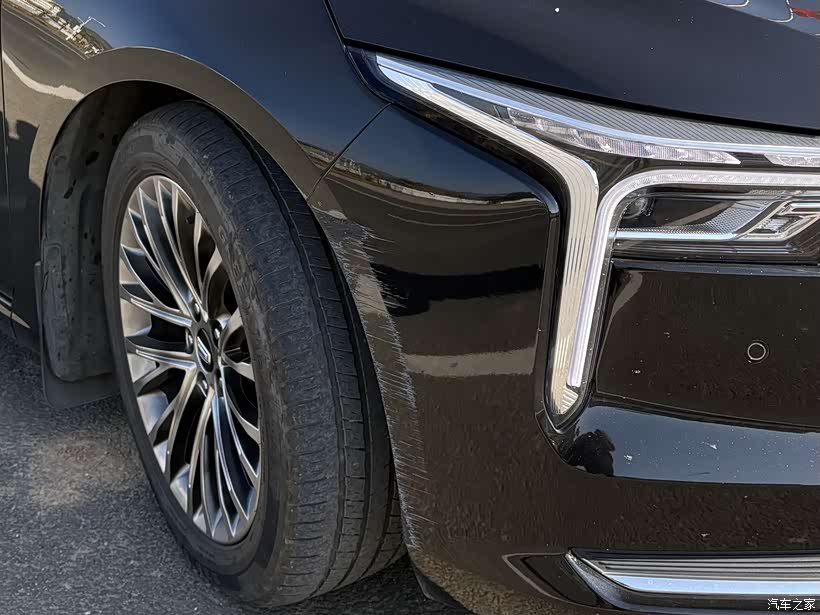

【问题描述】本起事故属于单方碰撞事故,直接原因是车头右前方与水泥院墙发生摩擦。现场初步检查发现,前保险杠侧面轮眉处剐蹭比较严重,表面被磨掉一层,露出底色且划痕凹凸不平。另外,院墙只有很轻微的摩擦痕迹,房主人很好也没要求我赔偿。随后我打电话咨询了4S店,说是只要喷漆大概300元左右。权衡之后,我没有选择走保险,而是决定自行处理,这样做的主要原因,是我可以使用奔腾积分抵扣全额维修费用。
村里的小胡同,在前方路口位置,车头右前方刮蹭到右侧的水泥院墙上。
当时考虑不走保险,所以没有拍现在照片,这是后面补拍的前保险杠受损情况。划痕很深,凹凸不平露底色了,还好车灯没有受影响。

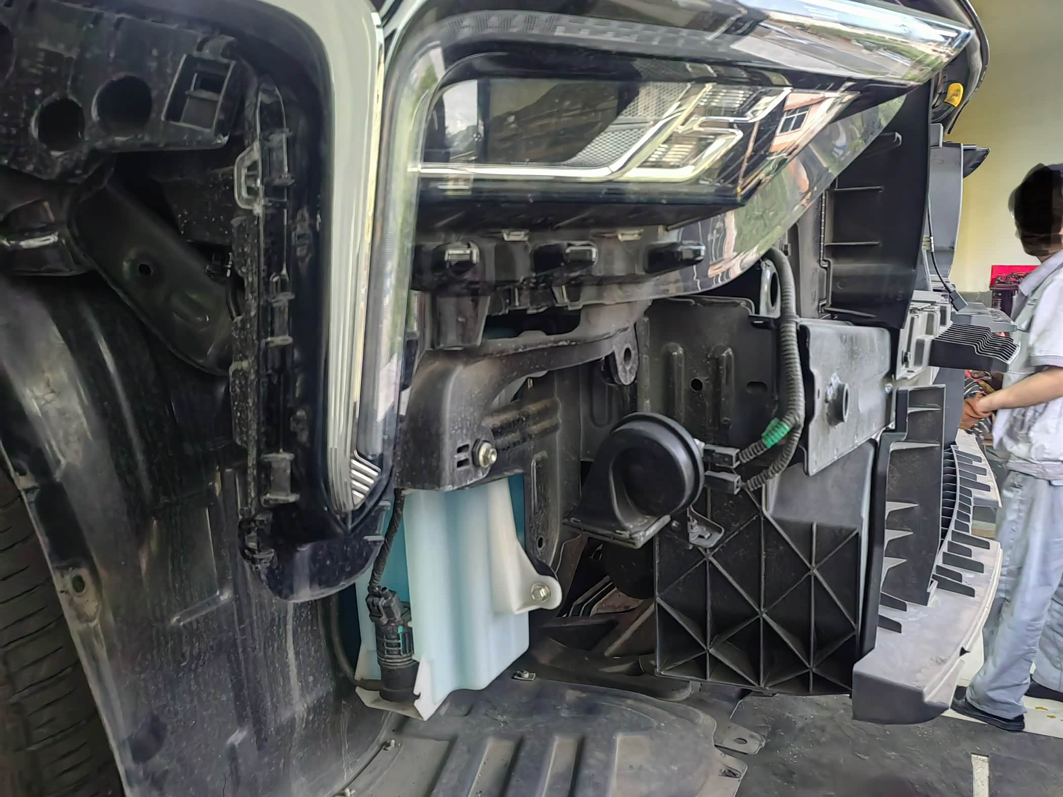

【解决方案】由于前保险杠是塑料件,剐蹭后也不影响正常用车,我就没那么着急去处理。前段时间有空了才把车开到店里,维修师傅给出的解决方案是:先把有划痕的区域打磨平整,然后使用塑料原浆填补变薄和凹陷的地方,干了之后再打磨一遍,最后喷上漆就可以了。不过,让我既意外又有些不满的是,这家4S店没有专职的喷漆技师,而是叫外面路边店的师傅来做,这操作也是没谁了。

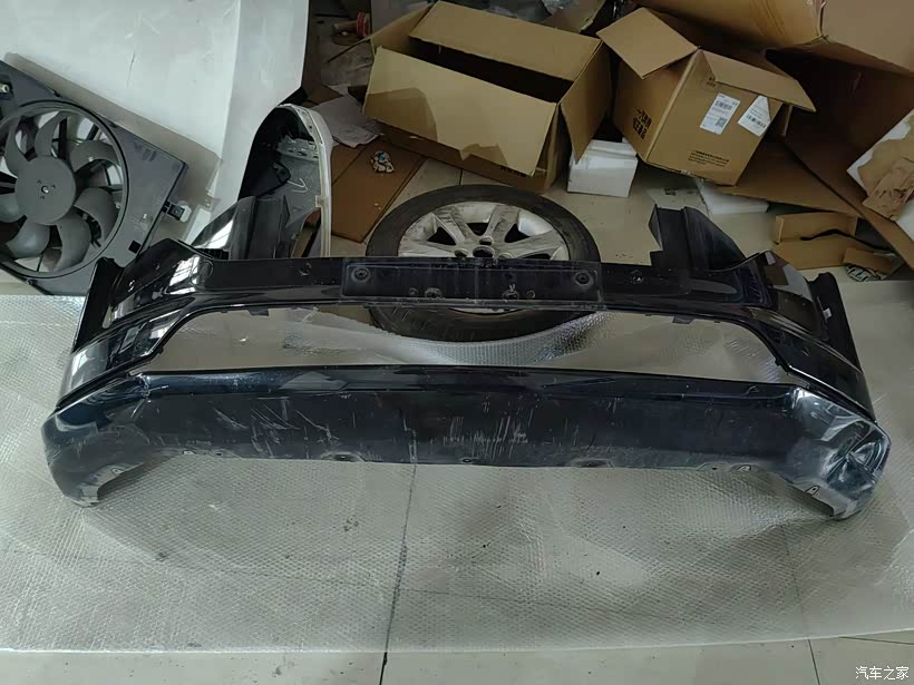

4S店员发来的照片,拆卸下来的前保险杠
维修过程中,保险杠拆卸下来的样子。

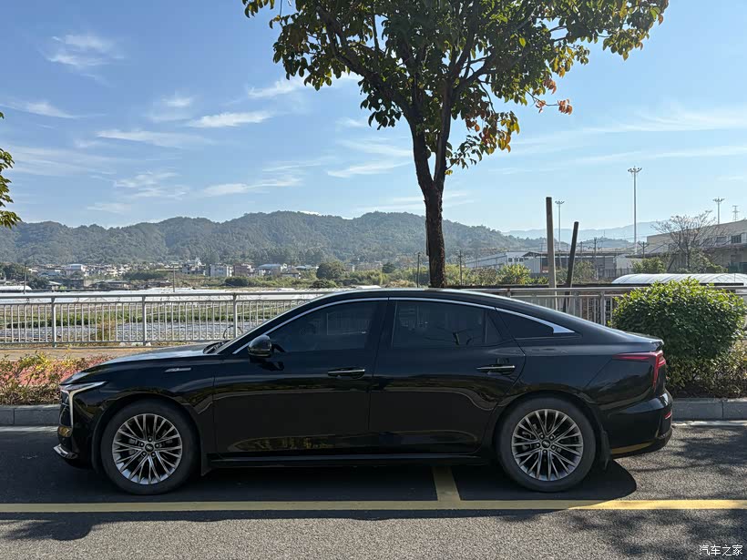

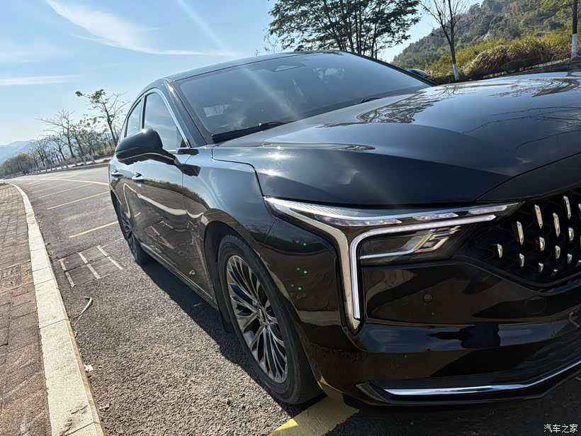

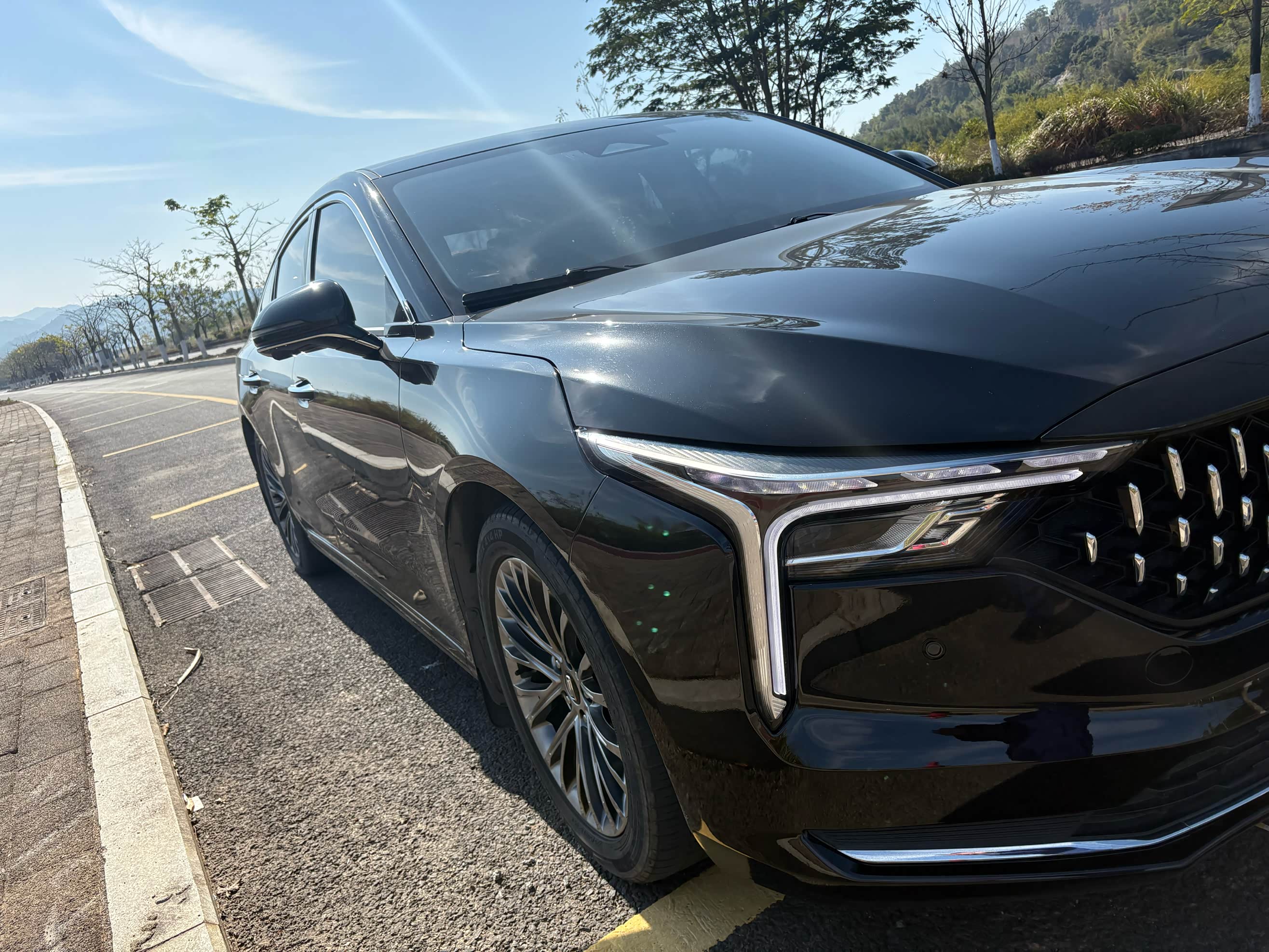

维修过后的效果图,前保险杠侧面棱角部分稍微有点变形,不仔细看不出来。
