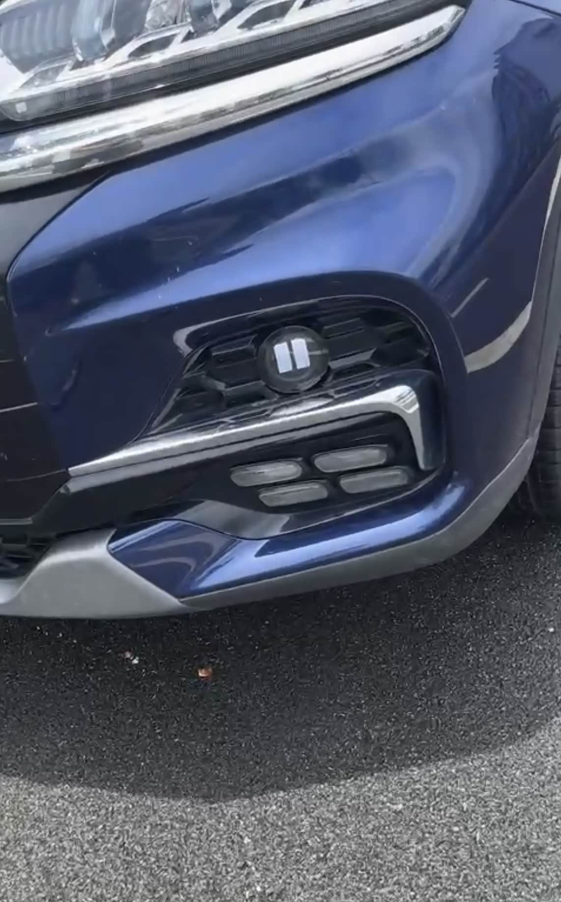

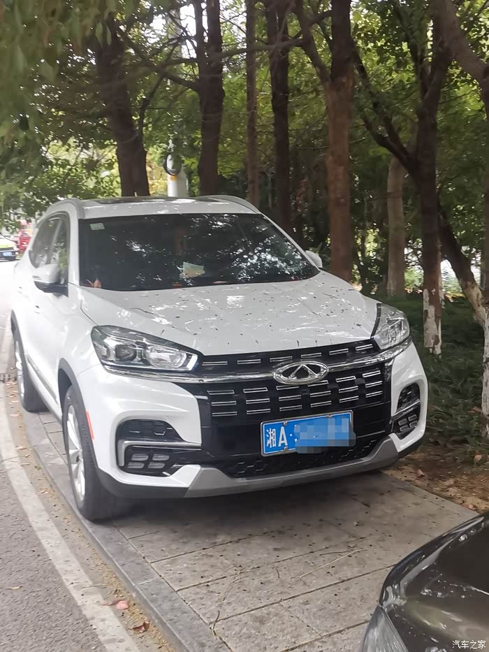

我的是20款 没有雾灯,所以晚上铺路效果不好。
21鲲鹏版有雾灯,所以一直想改。

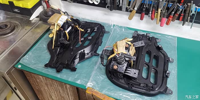

在之家认识一个车友,有幸买到他不用的雾灯

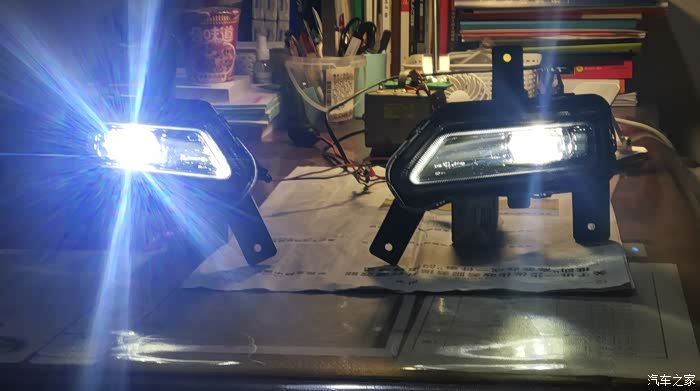

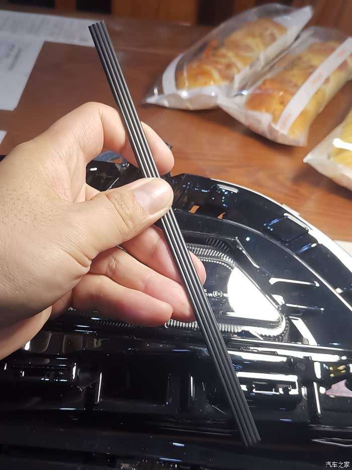

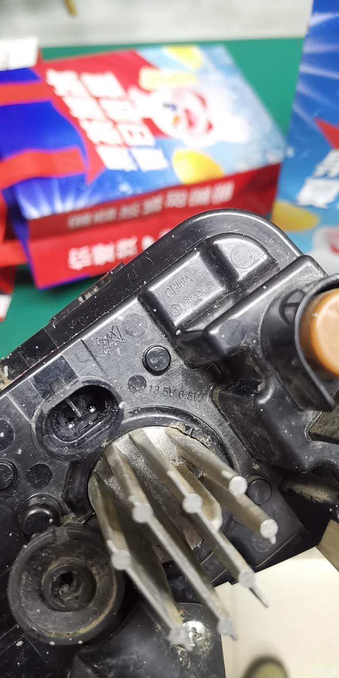

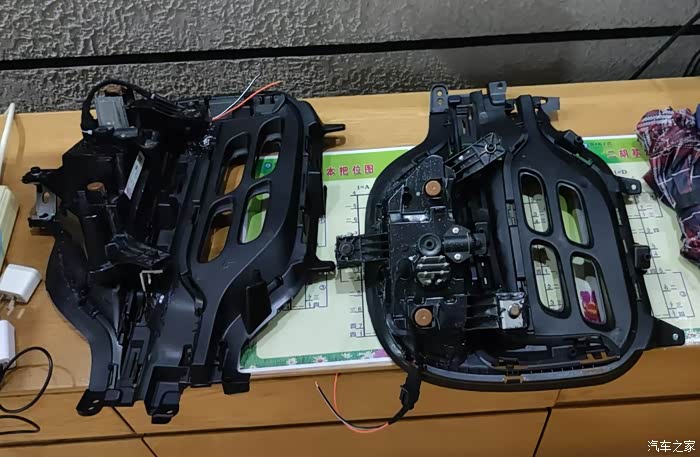

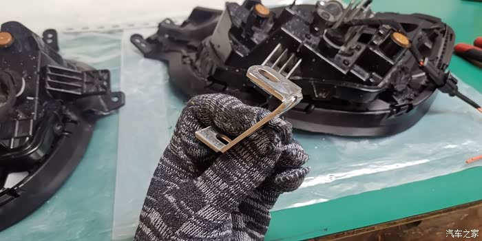

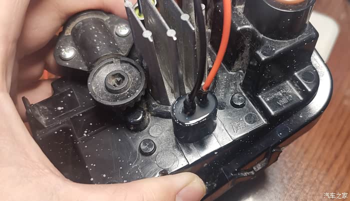

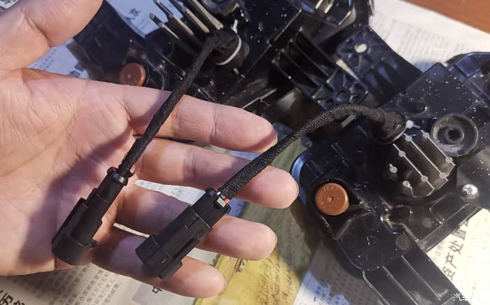

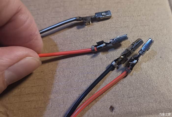

雾灯我改了接线的线束
包好之后看起来效果不错

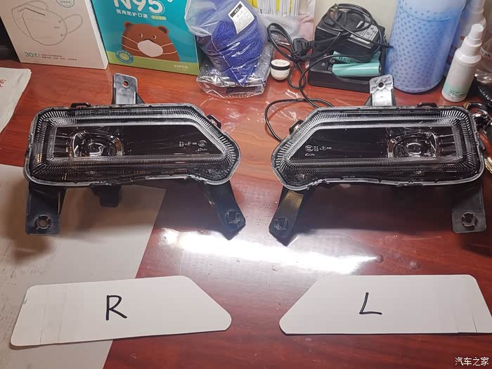

用12伏电源 点亮雾灯 看起来不错 期待效果

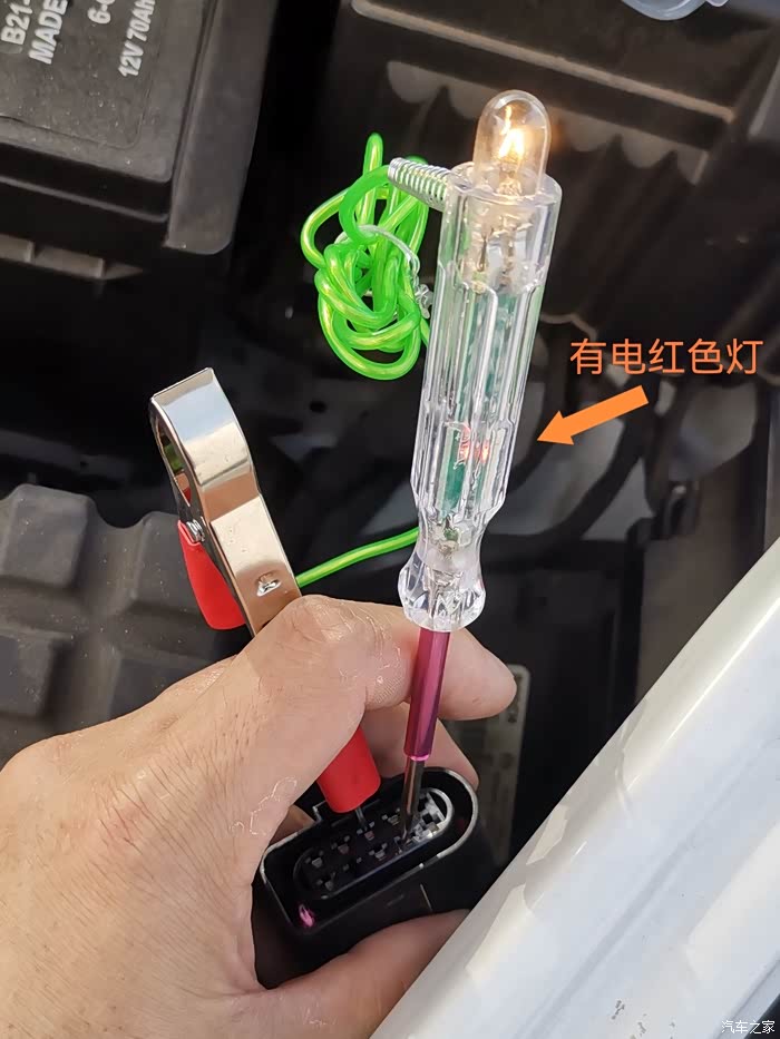

原厂雾灯6.5瓦一个 所以直接大灯电源,用大灯来控制雾灯 同时ACC控制电源 不担心漏电 更加不用再加开关。
先用电笔找出大灯常亮电源
插头电源如图所示

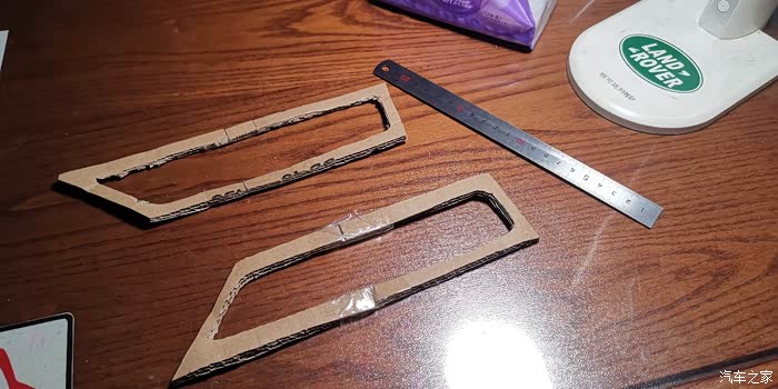

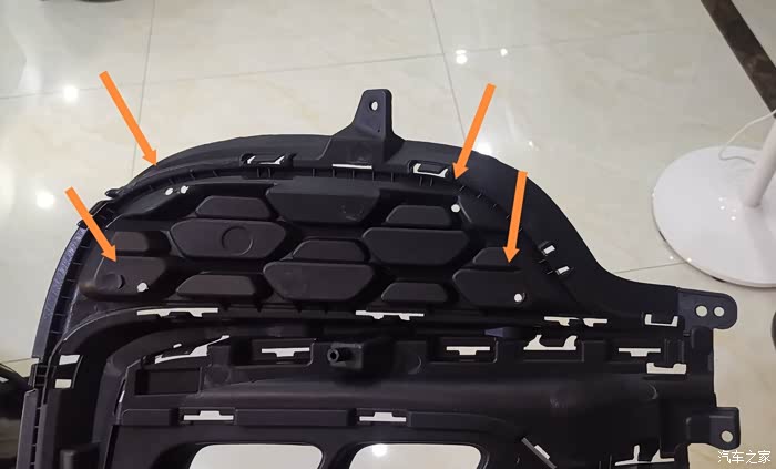

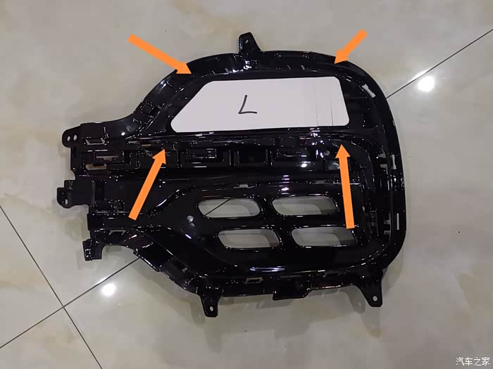

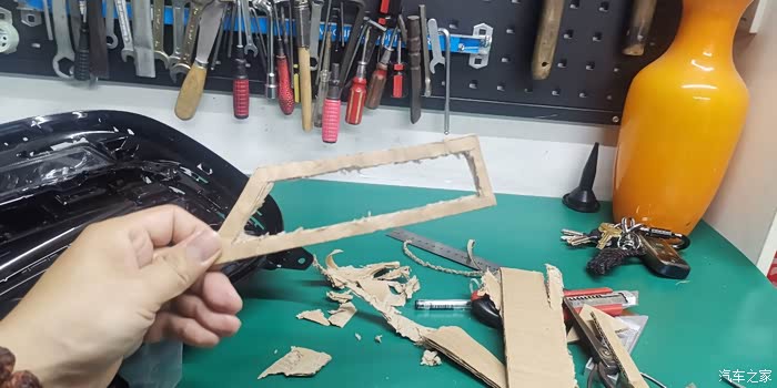

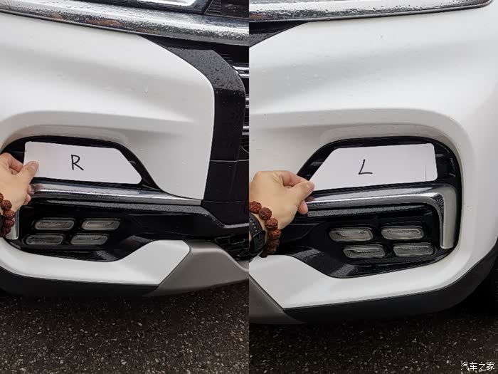

用纸板做出雾灯大小的位置
在车上比一下切割的位置

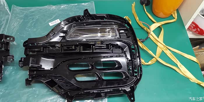

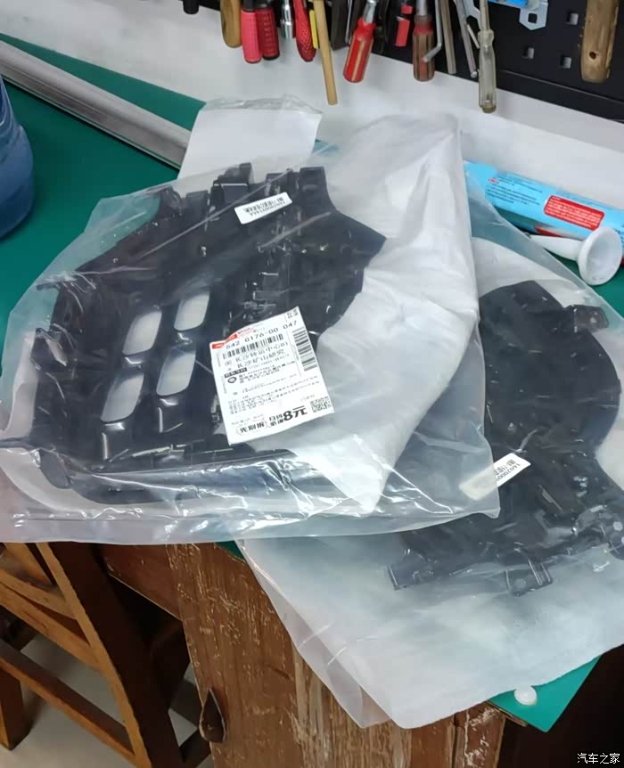

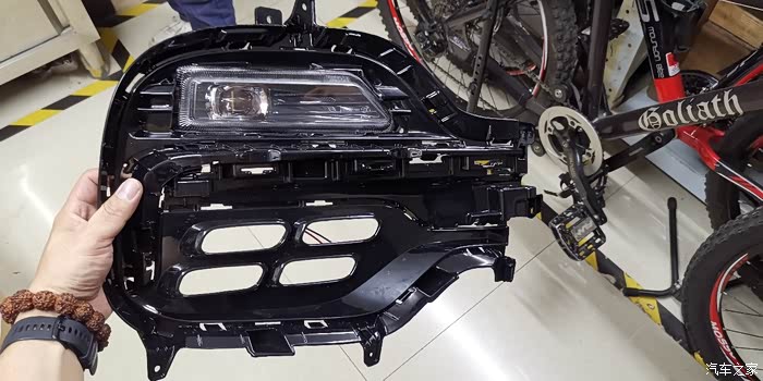

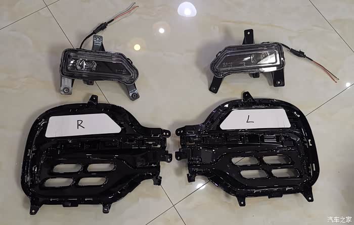

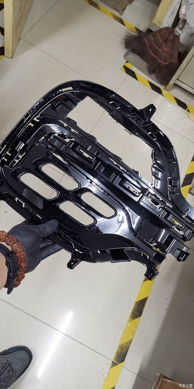

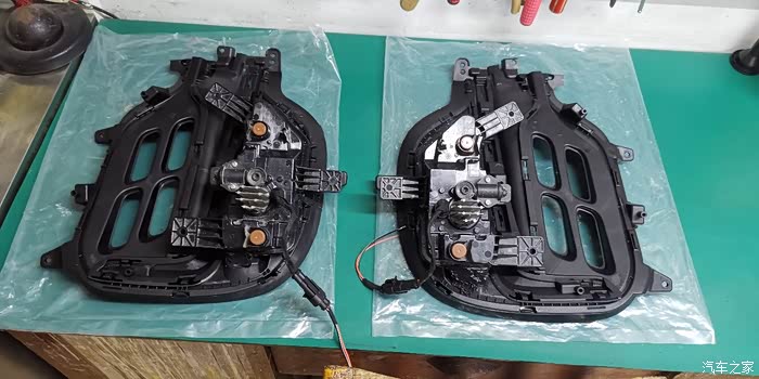

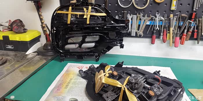

由于是第一次改 怕第一次切不好。直接买了一对20款雾灯框架直接进行切割。原车的就留着,以便以后还可以还原。
这是纸板在雾灯框的位置

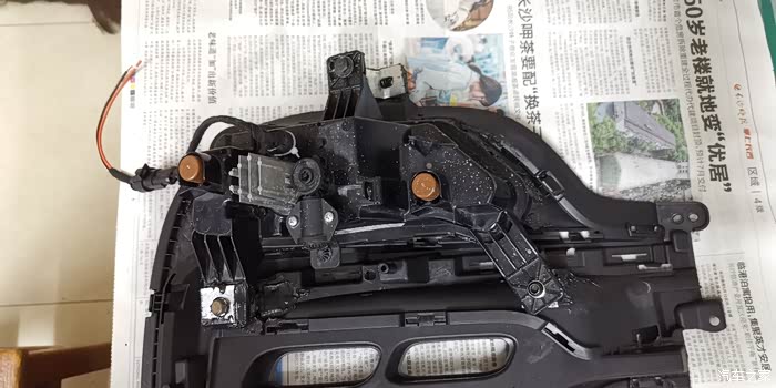

先用手电钻打出 雾灯的四个角 以便切割

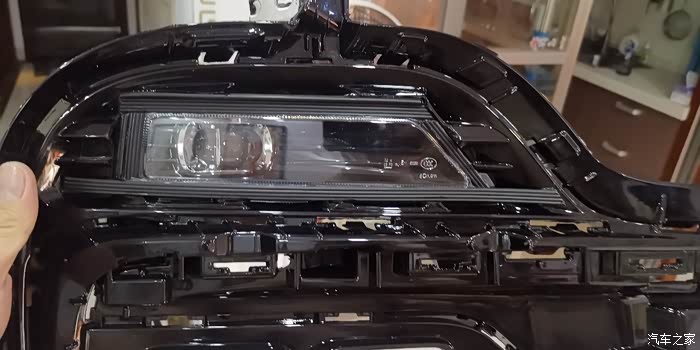

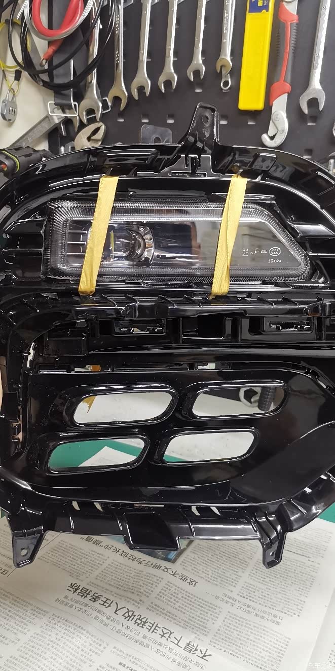

这是雾灯框 和雾灯 摆在一起的样子

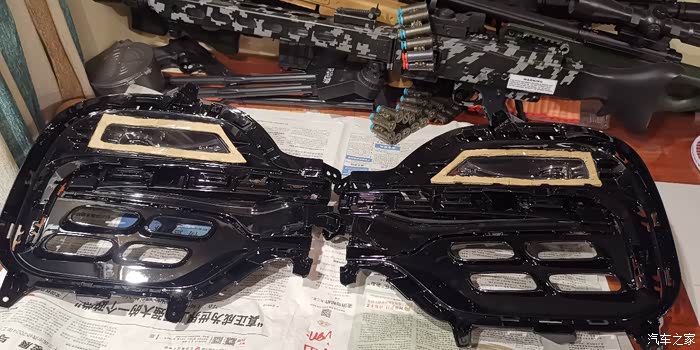

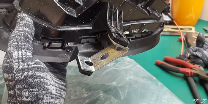

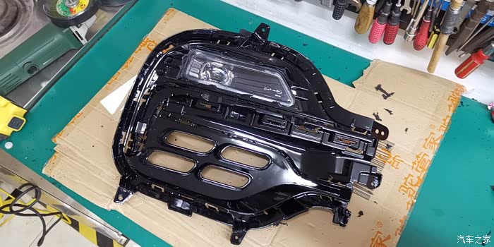

早上有时间 开始切吧

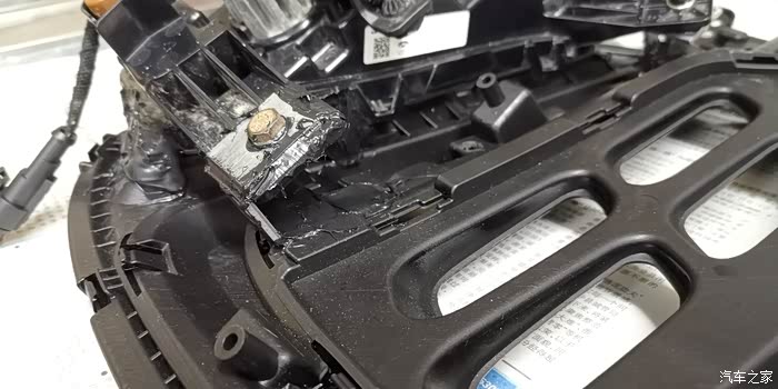

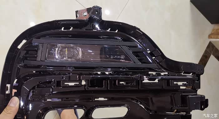

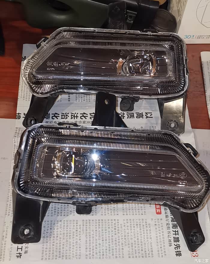

切出了雾灯的位置

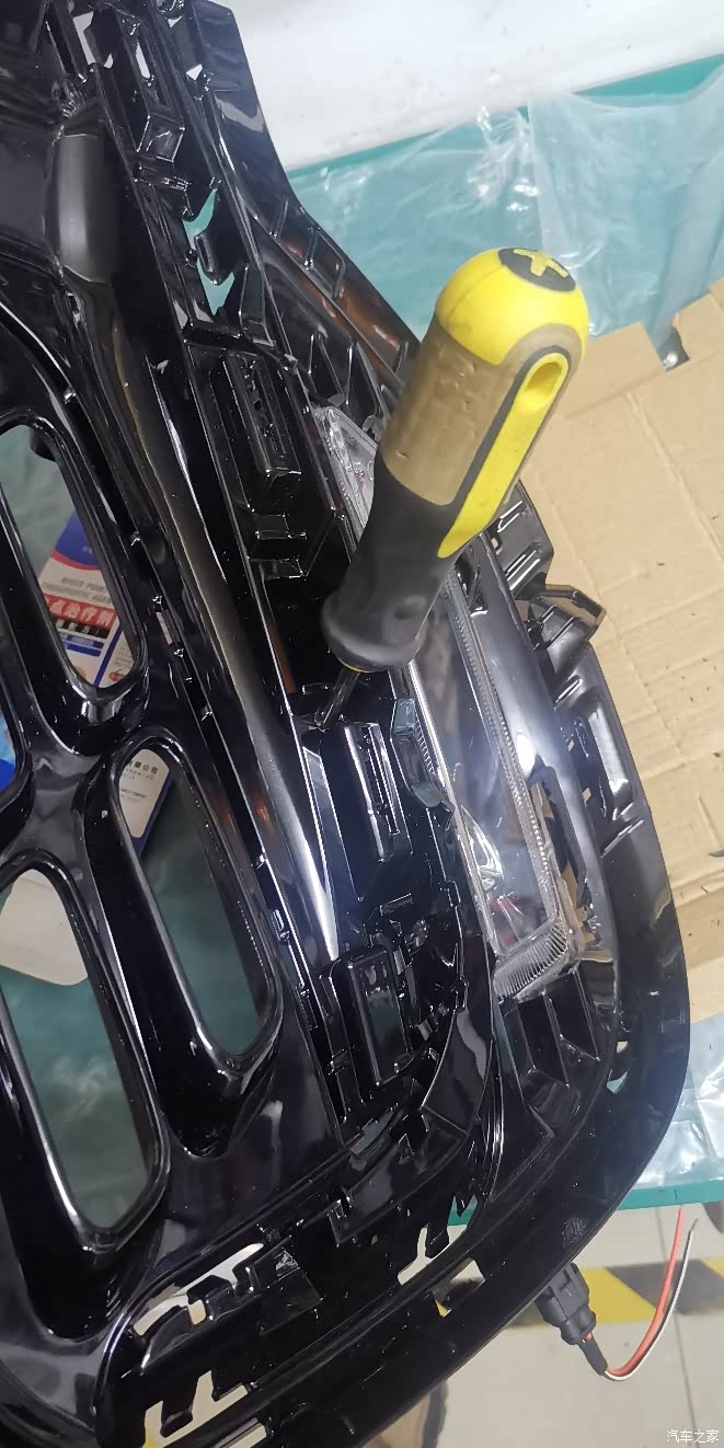

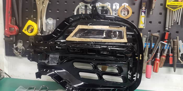

把雾灯摆上去看看 效果和想的差不多

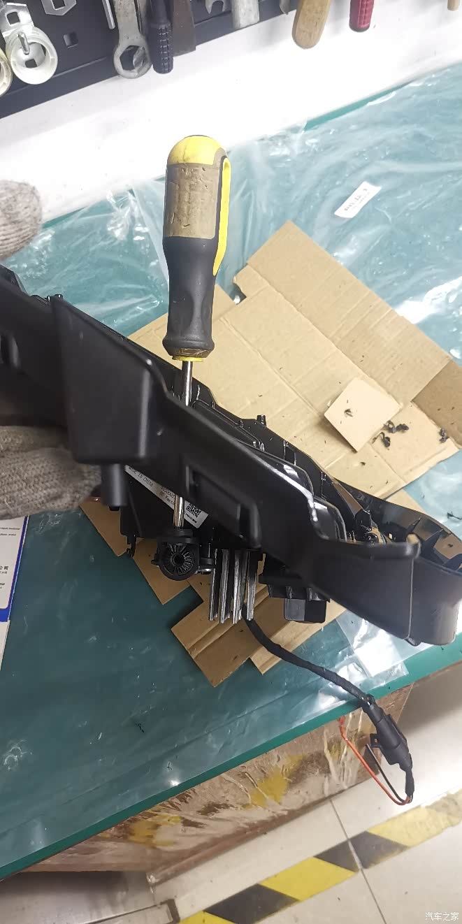

之后要把灯固定在框子上 未完待续……
