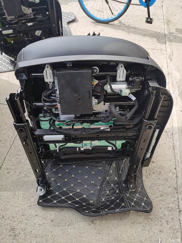

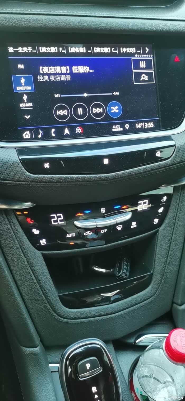

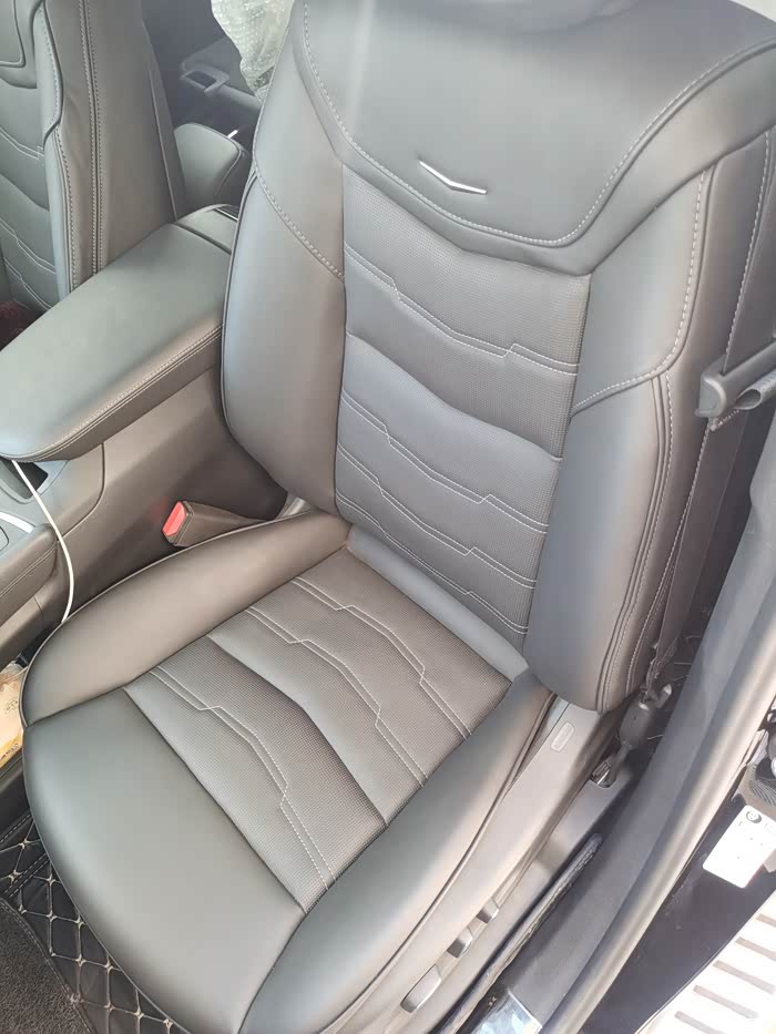

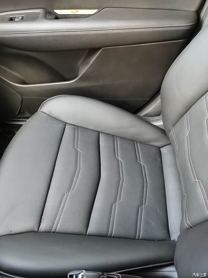

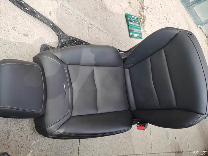

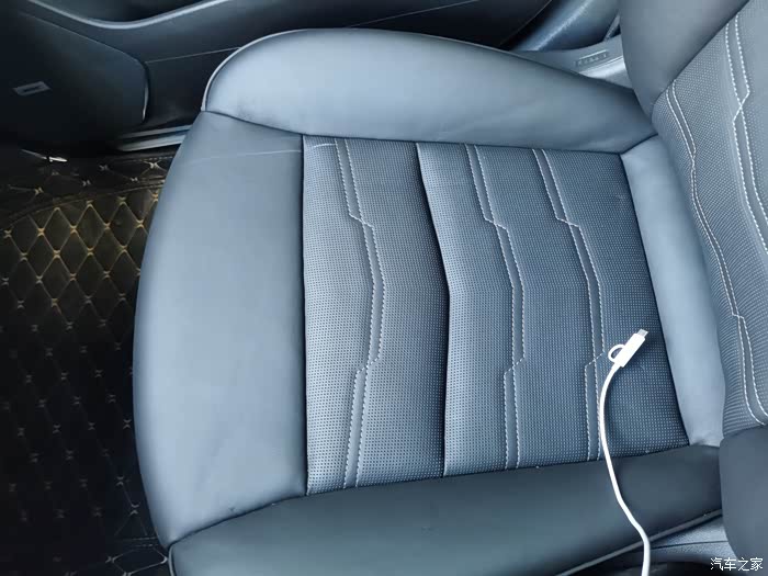

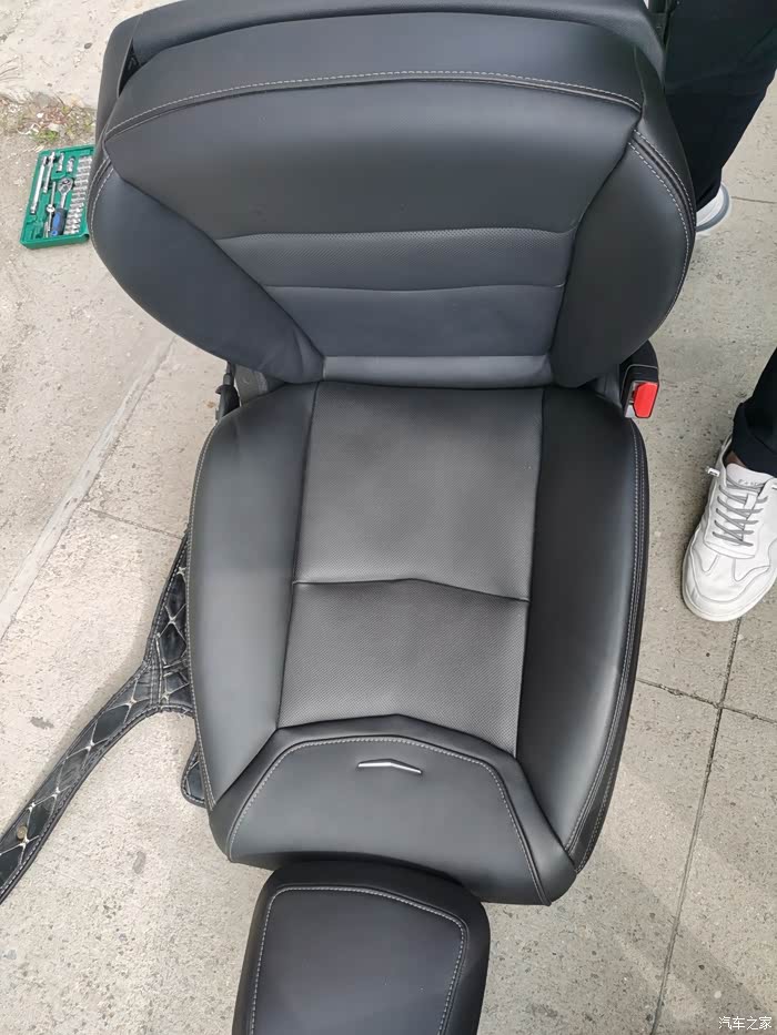

经历座椅凹陷风波之后,一直想换铂金真皮座椅,黑色座椅很难遇到,正常都是棕色,偶然机会车友帮忙联系到一对,全新座椅,没有犹豫6千一对主副驾驶直接拿下

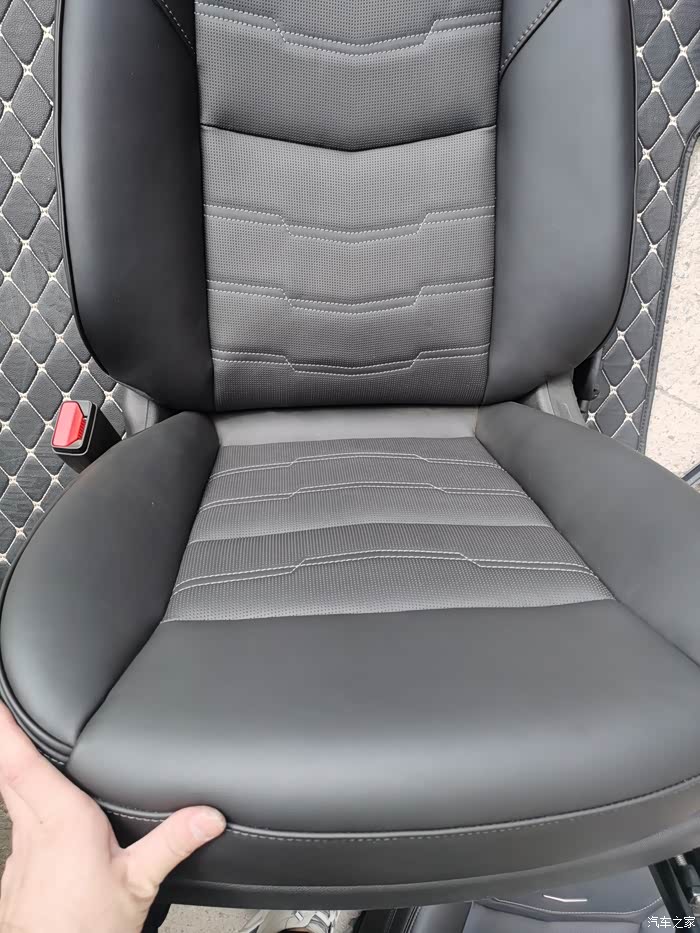

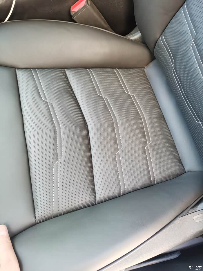

顶配座椅支持加热和通风,并且全都是真皮,所有包裹的都是真皮,不是四豪那种只是打孔地方才是皮子,而且不会存在低配凹陷问题,感觉6千一对花的还是物有所值的,多了痛风功能,多了真皮,多了不会塌陷
,另外我的拆车座椅卖了三千块
相当于花了3千块升级的

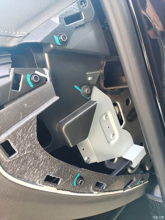

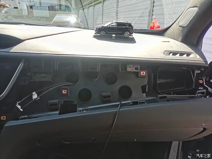

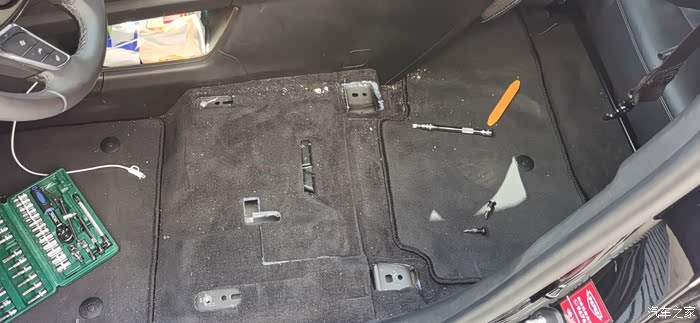

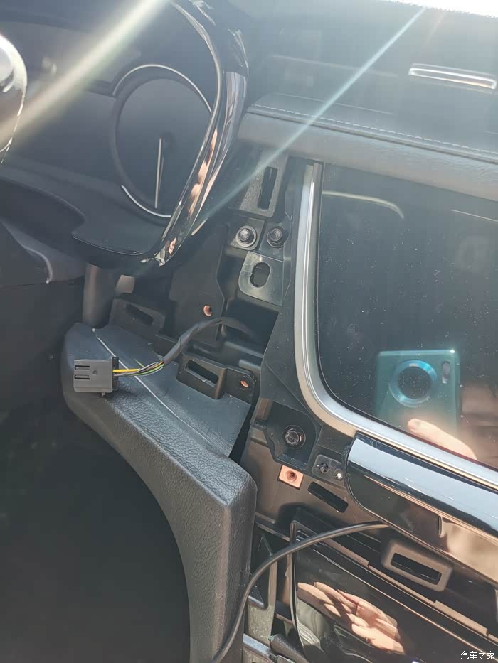

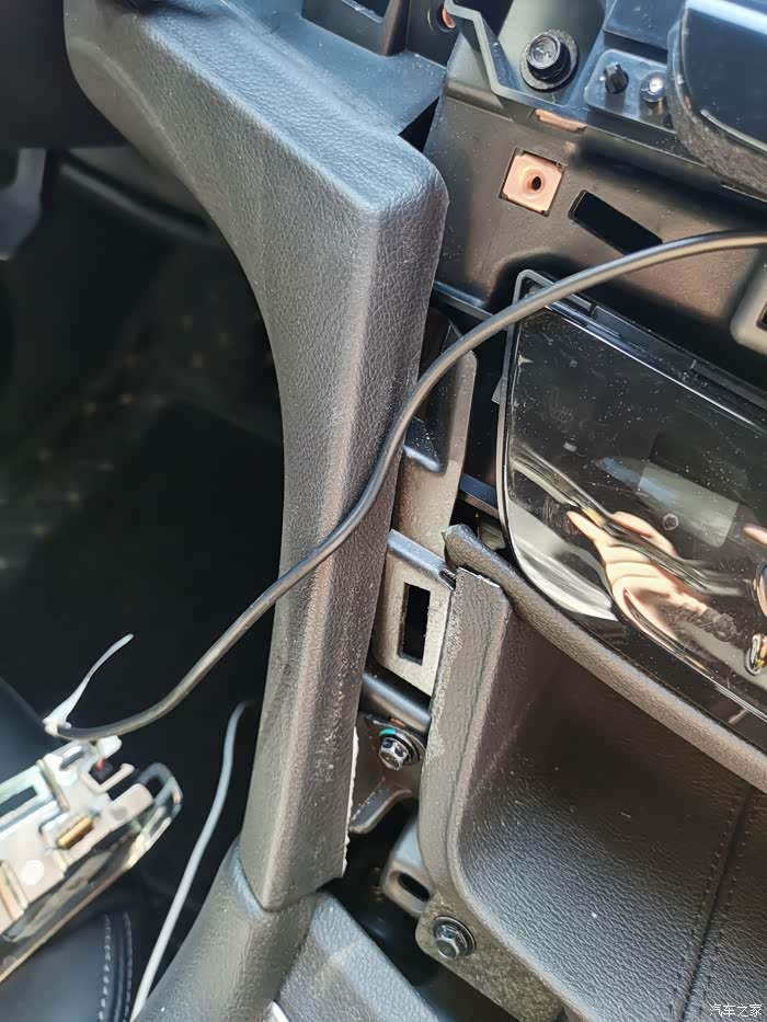

接下来就是更换教程,详见图片:

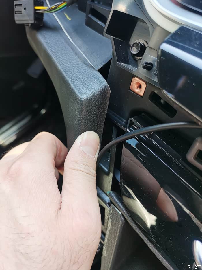

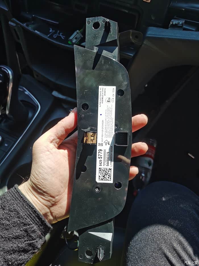

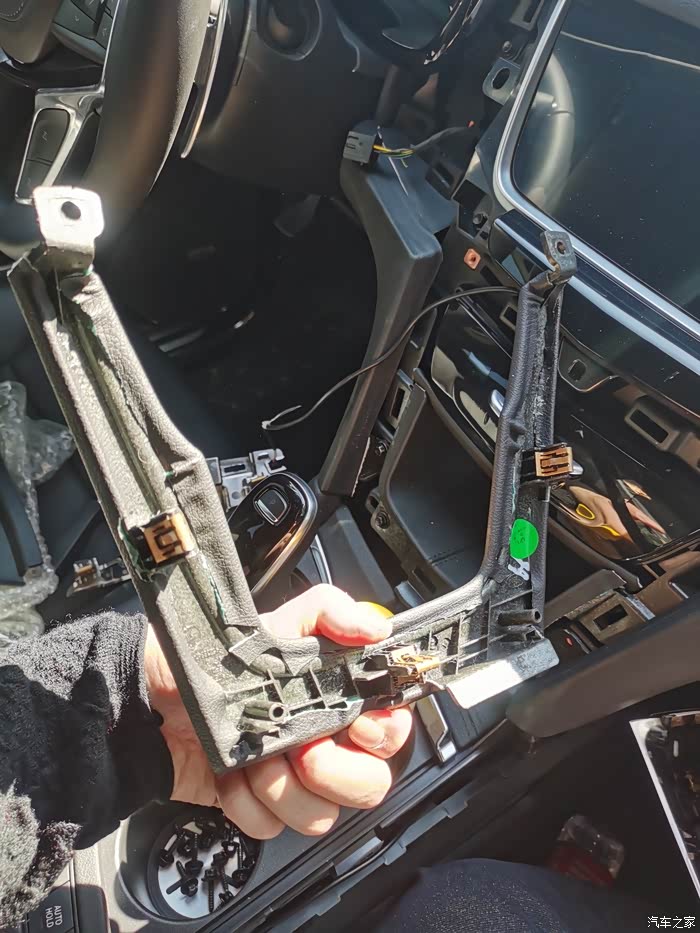

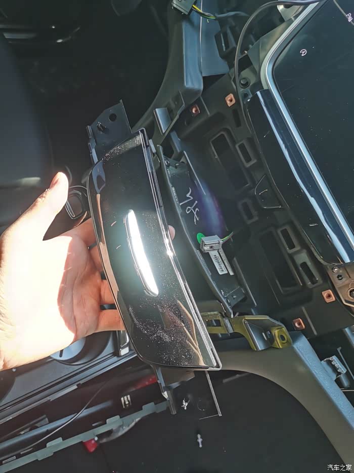

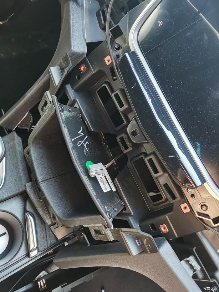

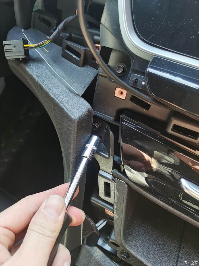

第一步,拆空调面板

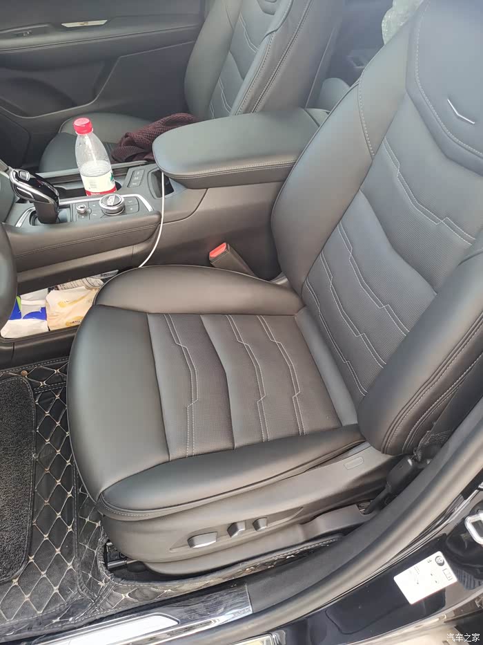

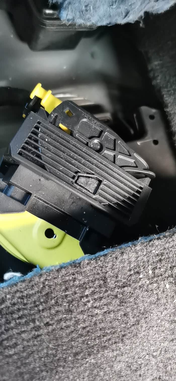

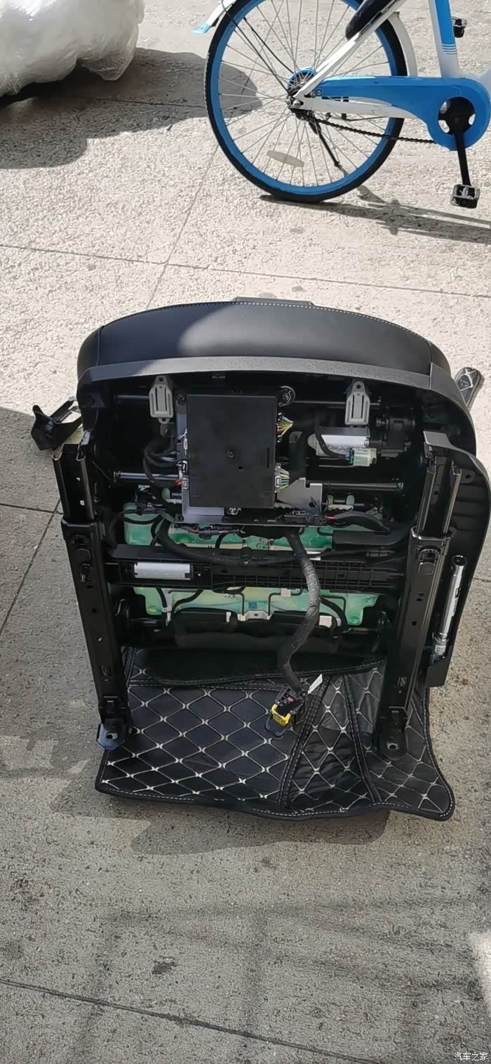

第二步,拆座椅,四个螺丝一个座椅非常简单

通风功能可以用吗,是不是要换中控面板

试用二天非常不错,背靠可以单独加热

拆的太惨,会有异响,放弃这种毁车的改装吧......
