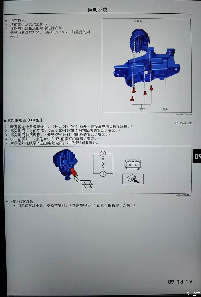

资料支持;

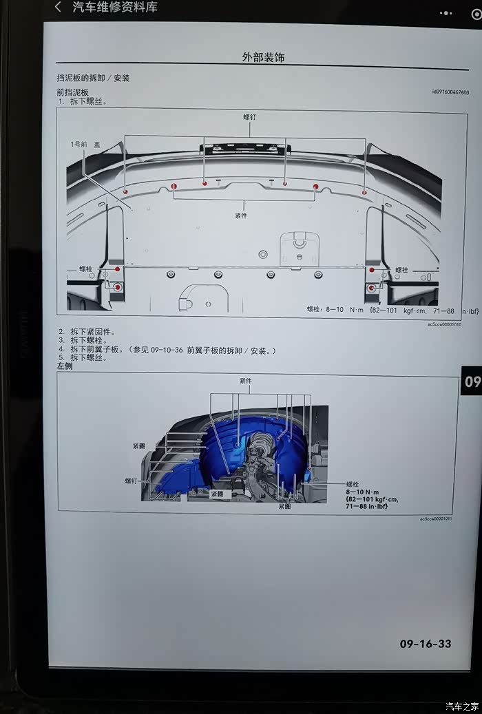

第一步,卸开1号前底盖的前部分。不用整个拆下来。
红色螺钉和卡子需要拆下,下图左下区域的螺钉要拆。
右下角,三角形区域螺钉需要拆。

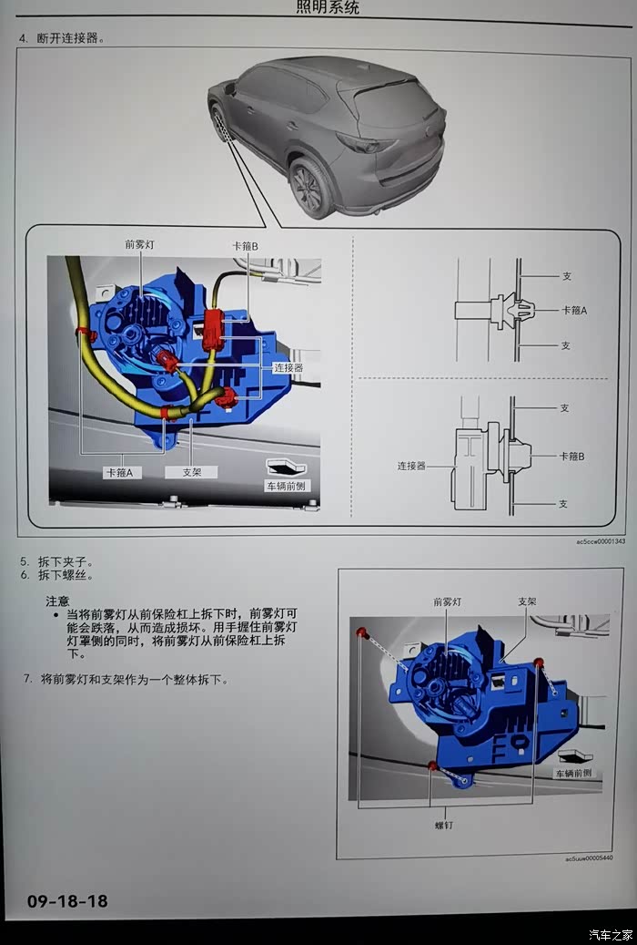

支架螺丝位置,和连接器大样图,后面都需要拆

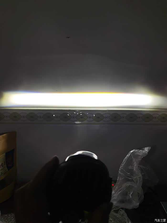

太阳很大,墙上照出光斑。卷尺大致量了下高度。
为了保证前后高度一致,在地上做个标记(地面平整就不需要这步)

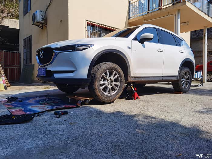

开始施工
为了方便施工,我把车顶高了一点。其实找个人行道停上去更方便。

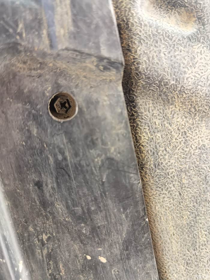

拆1号底盖其实是为了拆这2颗轮拱罩的螺钉,所以不用把整个底板取下来。有个工作面,能拆那2颗螺钉就行了。
那2颗螺丝和旁边3颗螺钉拆掉就能看到雾灯了。

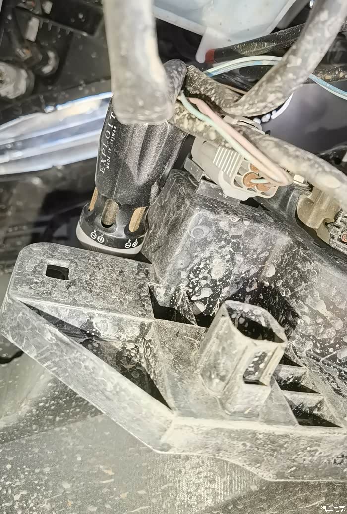

先拆支架螺丝
我是把所有螺丝都拆完再拔插头。

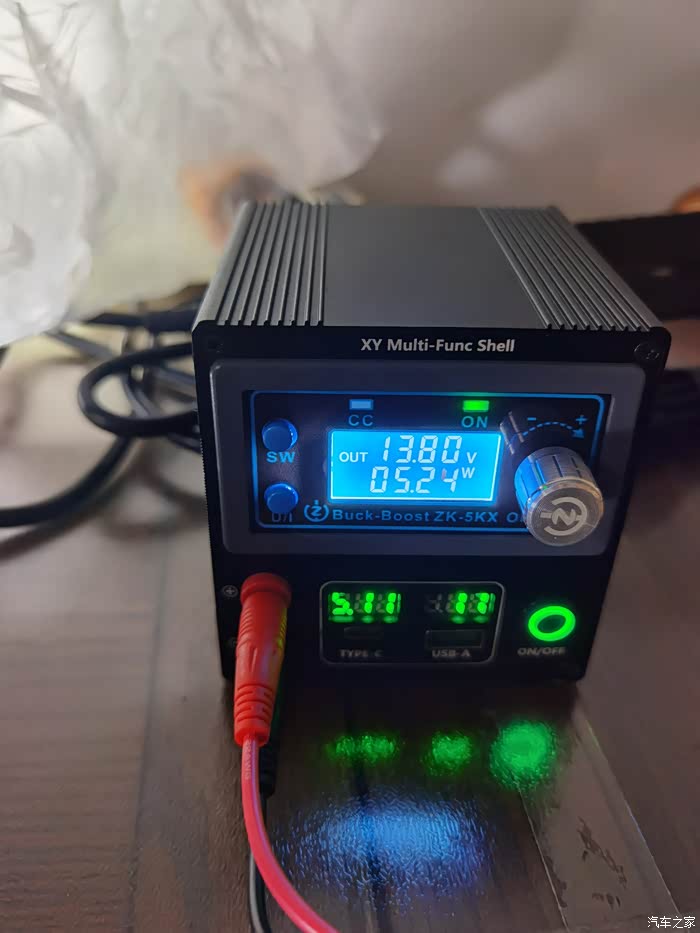

原车雾灯功率只有可怜的5w

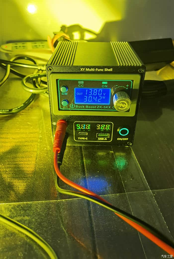

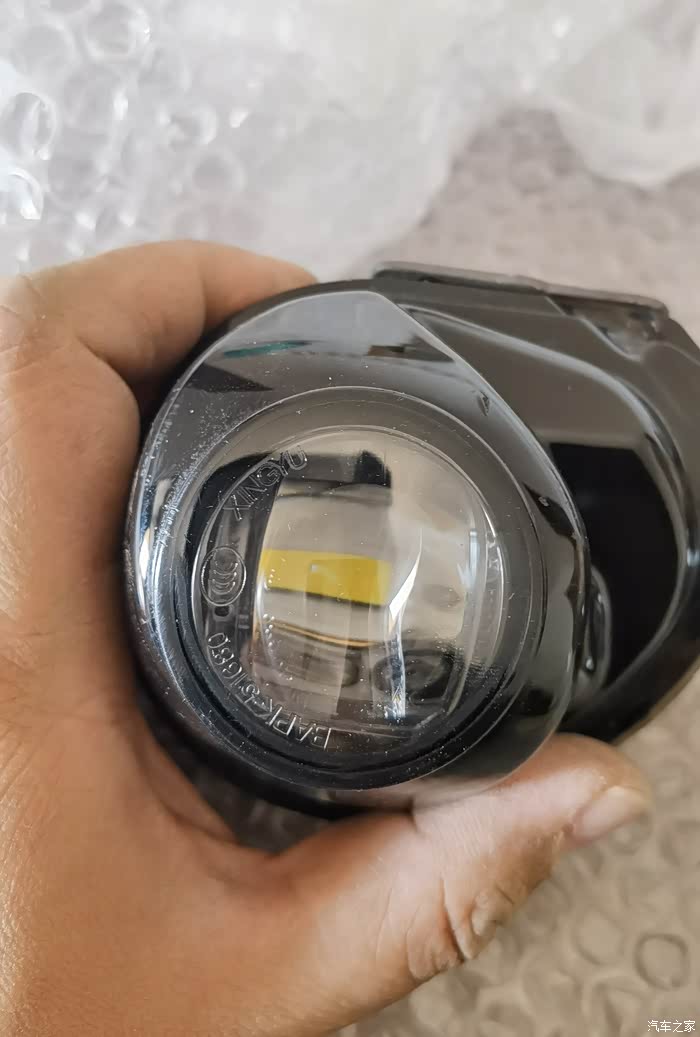

改装雾灯
改装雾灯光源
改装雾灯效果
改装雾灯功率30w。

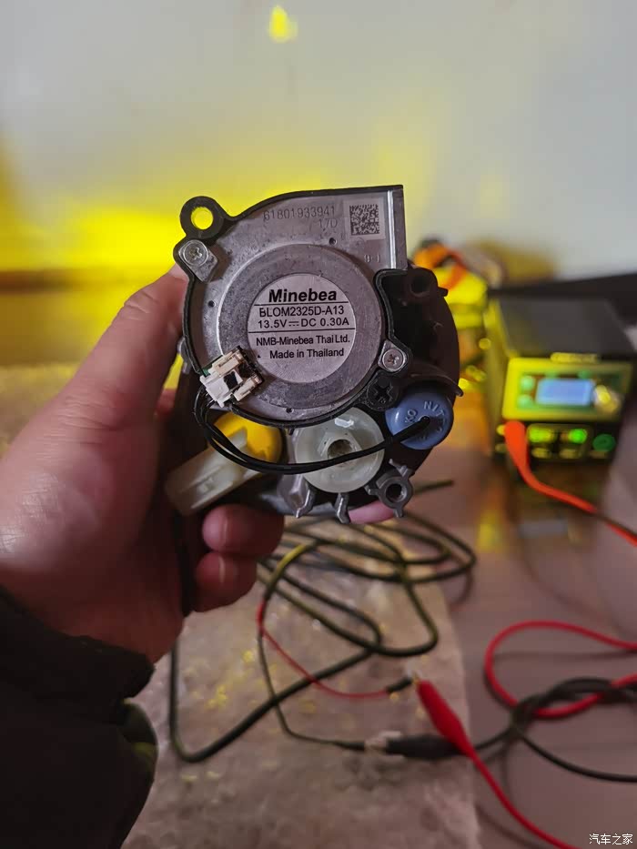

配了个散热风扇。实测发热量并不大。

为了以后方便检修,在1号底盖上钻了2个孔,下次就没这么麻烦了。
直接用螺丝刀就能拆轮拱罩螺钉

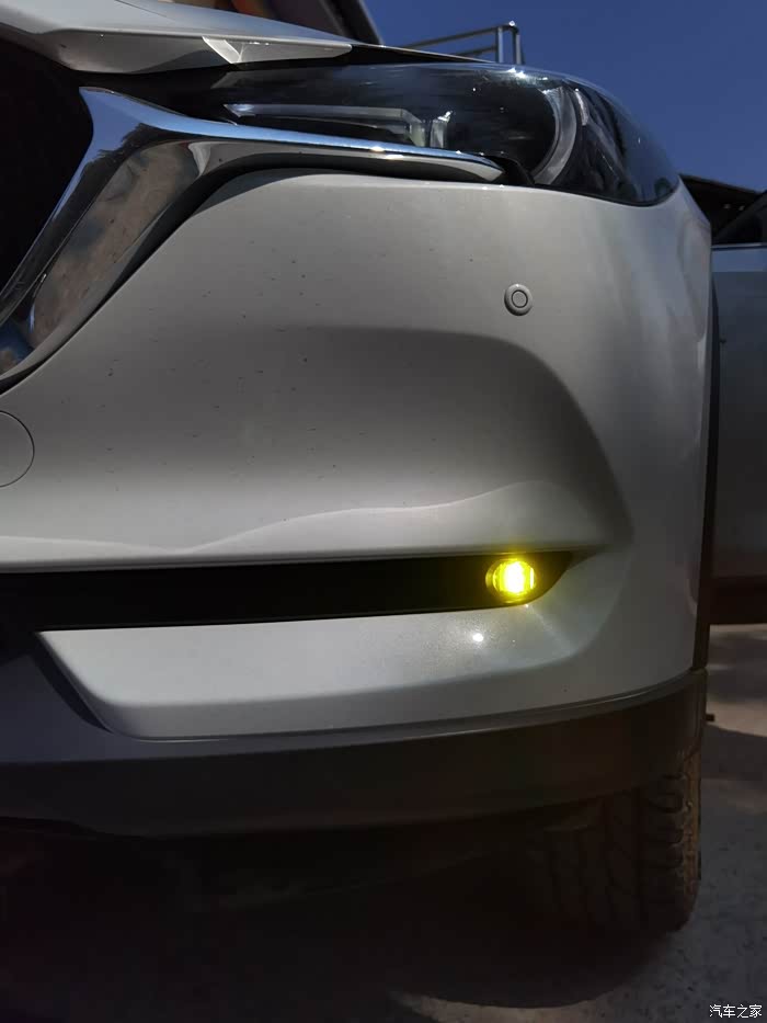

终于算是有雾灯了
