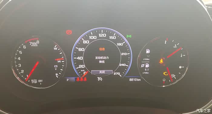

1、积碳问题
这里的积碳包括气缸积碳、节气门积碳、火花塞积碳、进气积碳等,这些位置刚好和发动机的动力输出息息相关,当发动机内部的积碳过多时,汽车的点火能量减少,进气效率下降,最终导致发动机的动力降低,出现怠速无力的情况。
2、燃油系统
添加不适配的燃油标号(例如93号加成了90号),导致汽车输出功率下降,动力降低;或者由于油箱盖通气孔堵塞,油箱开关、燃油滤清器及油箱至化油器之间的油管部分堵塞,不能满足所需油量的供应,导致混合气过稀、发动机加速无力。
3、进气
空气是发动机的动力来源之一,如果空气滤清器长期使用未及时清洗产生堵塞,空气量不足都将造成可燃混合气过浓,使得发动机功率下降;如果是带有涡轮增压器的车辆,其增压装置一旦故障,也会导致汽车发动机动力降低或无力。
4、发动机过热
发动机机油量不足、发动机冷却液不足、发动机散热装置故障等都会使得发动机的负荷增加,以至发动机散热不良。发动机过热会造成润滑效果不良,加大机械磨损,降低发动机动力,加大油耗。
发动机动力降低或无力的其它原因
1、活塞、活塞环,气缸严重磨损造成活塞、活塞环与气缸的配合间隙增加,密封性变差,导致气缸盖漏气,使气缸压缩压力降低。
3、气门间隙调整不当,配气正时失准,气门关闭严,影响气缸压力降低,发动机动力不足。
3、曲轴箱由于密封性不好,漏气,使吸力减小。
