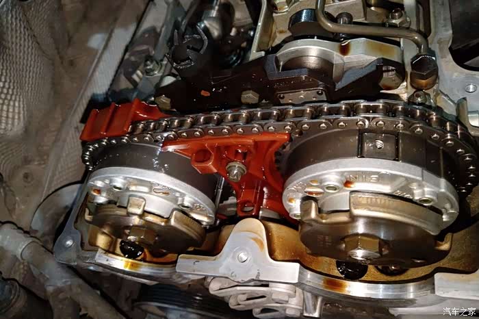

在E90修整的同时,E87也没有闲着,做了个心脏小手术,免拆缸更换气门油封,年前修整已经完成了,但是后来的测试发现车子逐渐冒蓝烟,跑了一千多公里机油已经接近底线。
算我倒霉吧,不过反正车子基本上确定是我自己留着开,于是对这个N46”逢十必烧“的最大成因进行修复。这是新旧油封的对比,旧油封的孔径显然磨损较重,比原来大了近1MM,这是相当恐怖的了。
一共16只气门油封,可以看到,最前左边的已经不是磨损那么简单了。新油封是购买的原厂件,340块,倒是不贵,但是免拆缸专用工具和N46正时专用工具花了不少钱。前后花了几天时间,其实本来应该不用那么久的,但是大师傅实在太忙了,也就慢慢整了。
气门油封更换之后要先磨合一下,看看状态是否稳定,怠速运转了整整一下午,昨天开出来的时候油耗四十多升,跑着慢慢下降中。
机油先不换,跑个几十公里再更换,要看有没有漏油的地方,也会干净一些,当时拆气门室盖的时候机油淌到了排气管上,现在车子一热,就有一股被烧焦了的味道冒出来,鼻孔也会冒烟,需要多次去除。
