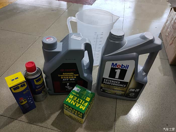

一、具体耗材包括:
1.机油:进口美孚EP 0W-20,今年年初忍不住从山姆囤了两桶,一桶5QT,约4.73L,当时活动价416元两桶含税,购买的价格跟油坛的大神比还是有差距啊,荧光防伪可查,今年2月份生产。
2.机滤:进口曼牌 HU7019Z ,某东第三方店铺购买,618活动价51元两个,防伪码可查。
3.变速箱油:一汽丰田原厂ATF WS ,某东自营购买,估计这个是撸得最便宜的,双11活动满三件7价,购买了两桶ATF WS+一个本田原厂机滤给家里另外一台车用,算下来一桶只要75!巨划算。
4. WD 40防锈+WD 40高矽质润滑剂,对车身底盘进行防锈清洁以及对车身橡胶件进行润滑。
5.5L的量杯,用作等量法更换变速箱油。

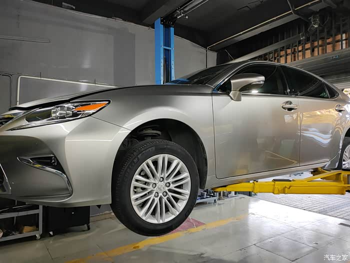

上架举高高
二、更换过程
1.把车举高,机油与变速箱油同时更换。
机油:放出来的颜色很黑,可能是经常短途行驶的原因,也说明上一锅原厂机油的清洁能力不错。
变速箱油:放出来还是清澈的鲜红色,太浪费了,之前是觉得换挡已经有些迟滞了才想到换,看来还是换早了,跑多2万公里再换都行。
2.机油记得千万别加多了,加多了发动机运转噪音增大且加速无力。首先先加入3.5L左右,然后点火,待发动机与机滤充分润滑后(大约30秒不到)检查油尺,发现仍低于油尺标准,继续加注,直至机油液位位于油尺标准中线是最理想的。通过观察,机油加注量大约是在4L多一点点。
3.变速箱油我是按照维保手册型号得要求选购一汽丰田原厂纯牌ATF WS,便宜又好用。这次是采用不拆卸油底壳的重力换法,放出来的油量杯测量只有约2.2L多一点点,约占总油量的30%,放完后等量加注2.2L即可,下一次等到8万公里再重力换一次。至于拆卸清洗油底壳+更换滤网,等到12万公里再弄就好。
