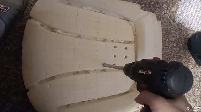

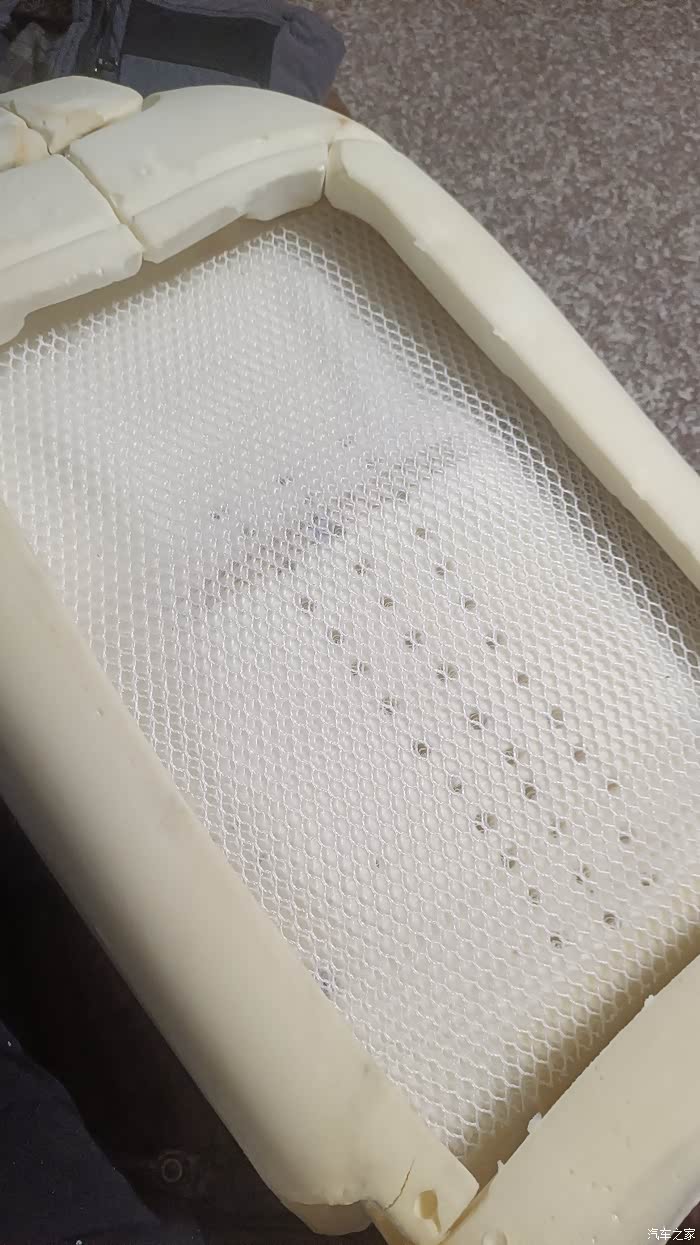

 强迫症犯了,先画个线定位一下每个孔位
用卖家赠送的海绵开孔器装到电钻上开始打孔(手搓也行,别问我怎么知道的)

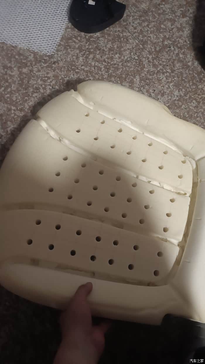

打孔后的坐垫海绵

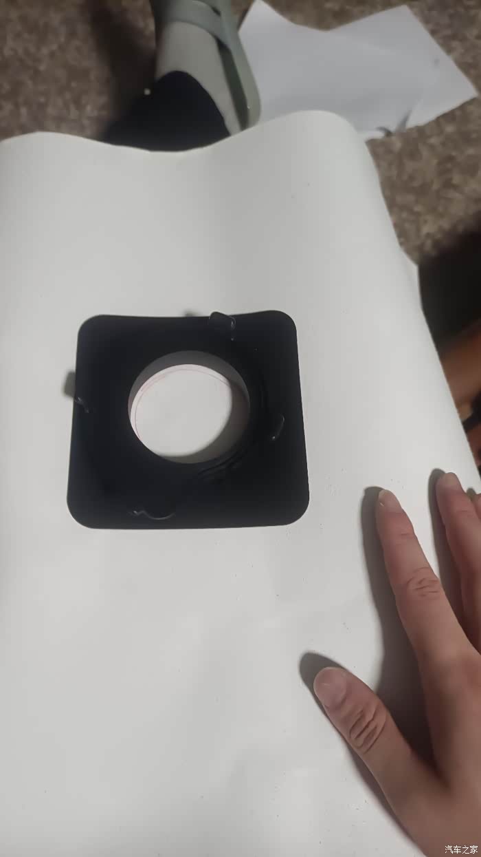

用风机的橡胶垫圈在密封布上画出风道尺寸,然后剪开。
装上风机的效果

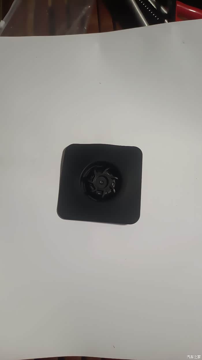

先盖透气网,再盖密封布,最后装风机

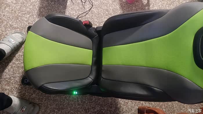

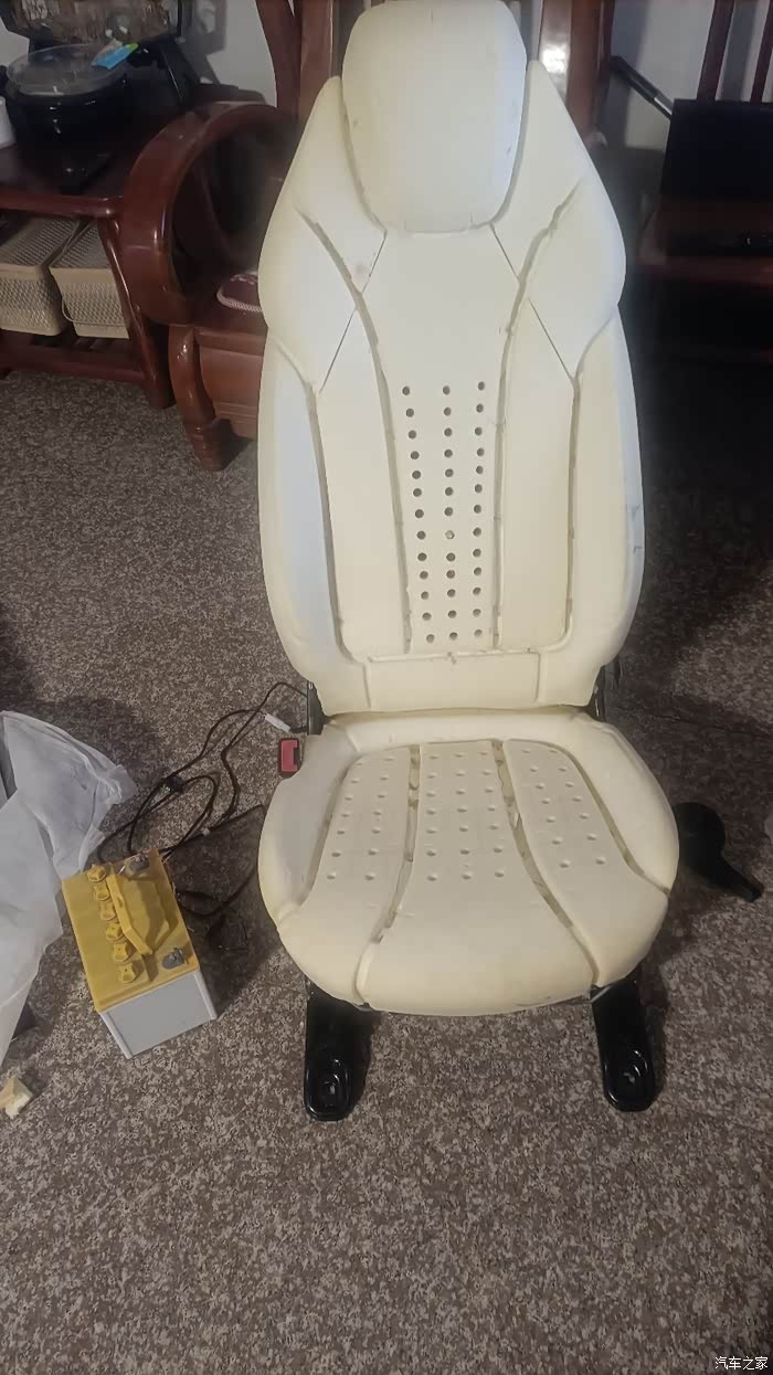

懒得码字了,直接展示半成品
直接坐上去太爽了
腚下生风啊!爽!
成品展示
成品展示
总结,座椅很重,安装的很累,不过我就图一乐了。皮革面料包裹后吸风效果会差一些,不过还是比直接一屁股坐上去好很多。后续我会看一下用皮革打孔器在面料的上打点小孔来获取更强的散热效果。
总体来说还不错。
