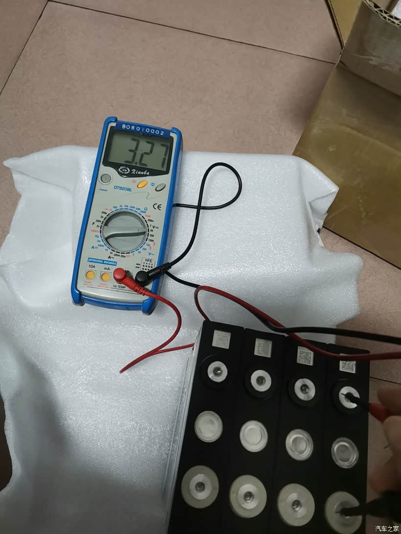

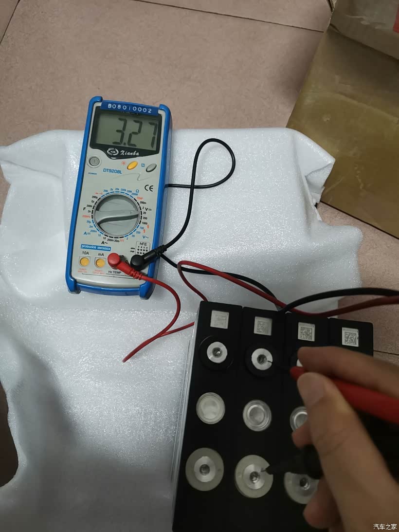

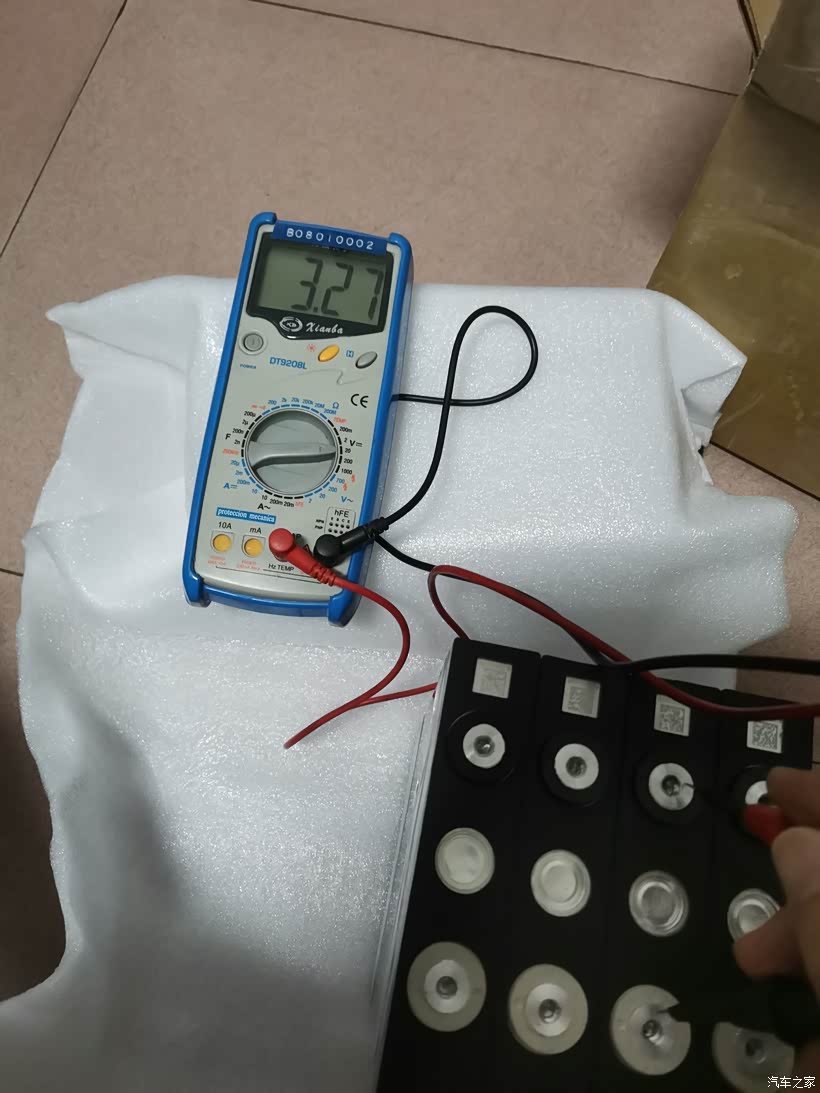

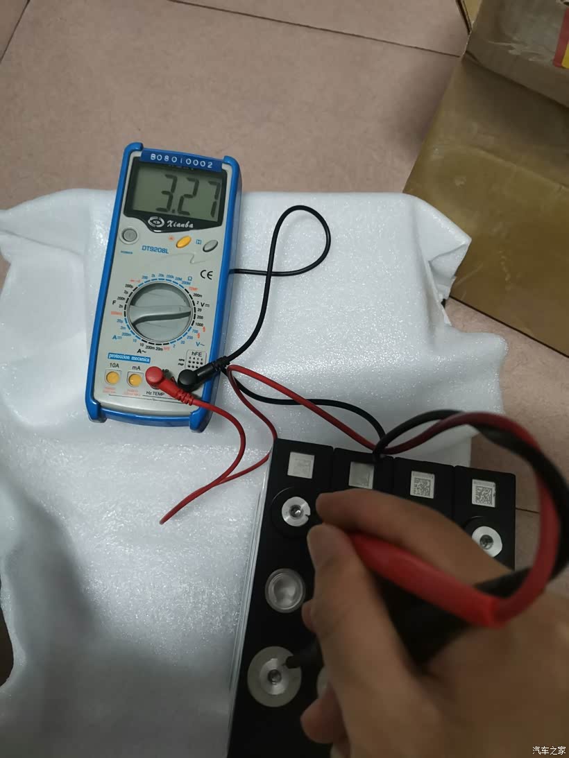

电池到货,动手搞起,第一块电池电压
第二块的
第三块

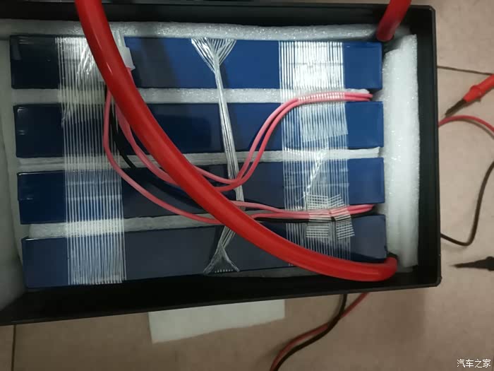

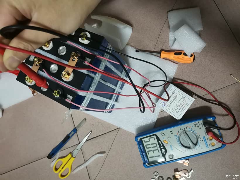

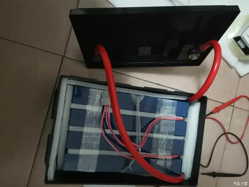

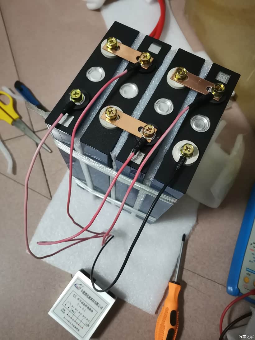

第四块,一起串联成12.8V,满电在14.6V左右

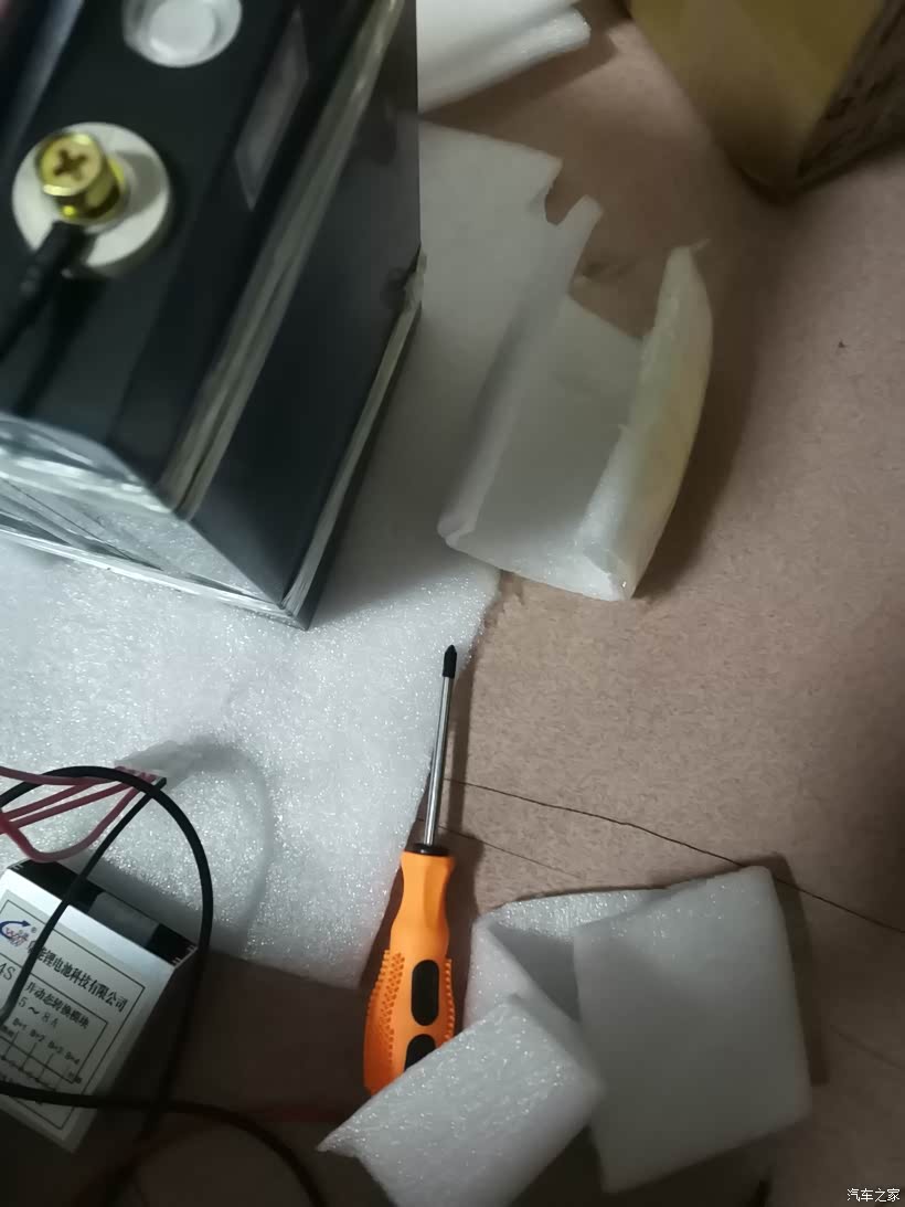

组起来,顺便把均衡器的线也接上👆
均衡器的线上的端子自己压的,压完还上了锡,稳当稳妥的

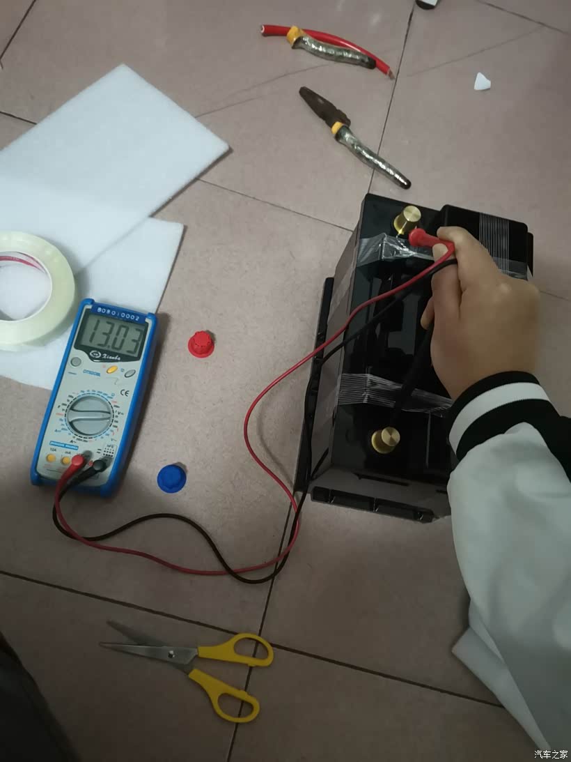

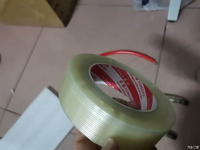

没冲电电压13.05V,没有冲电器,没得冲,电池用保鲜膜绑住测试的,等纤维胶带到了再绑好

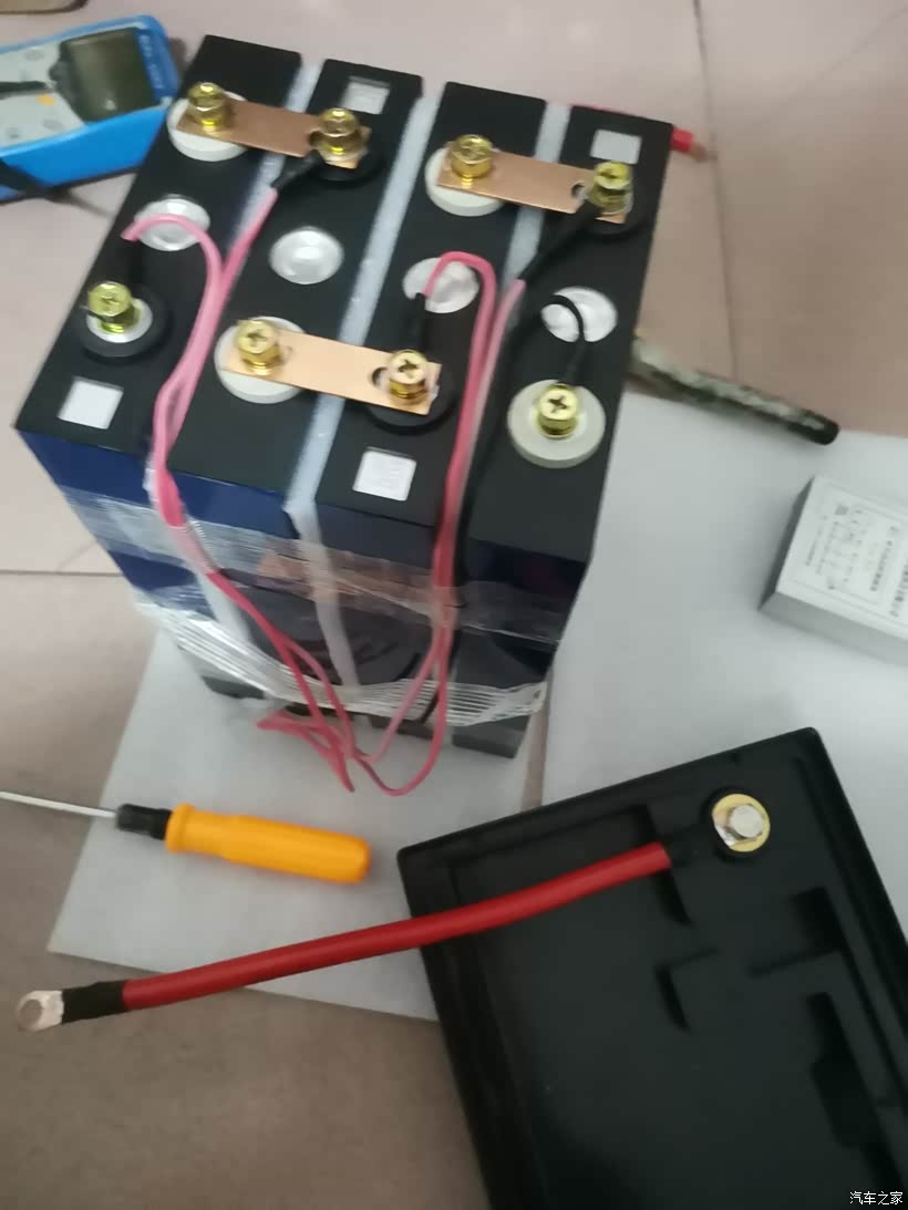

就这个东东
绑好的半成品,粘一层纤维胶带就可以随便提起这个几十斤的电池,红色的正负极连接线也是自己压的俩端端子,没有工具只有一把钢丝钳,可把我弄惨了,80安的端子太难压了,太硬了,线用16方的焊机线,较软,
接好样子

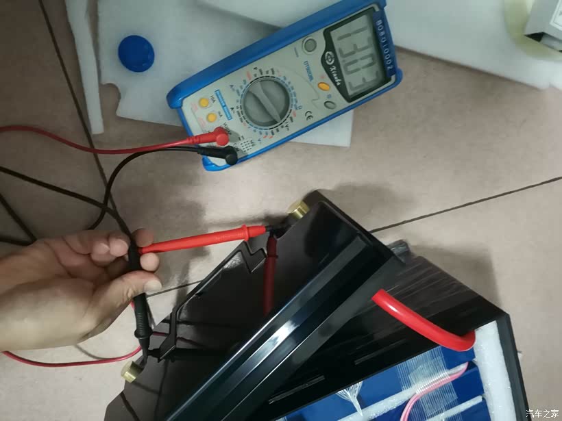

再测试电压是否正常,一切都OK

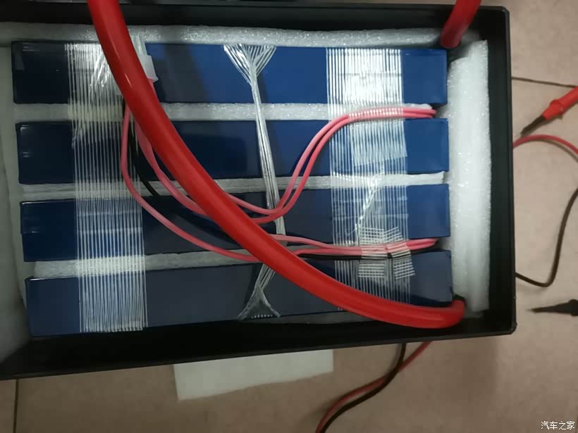

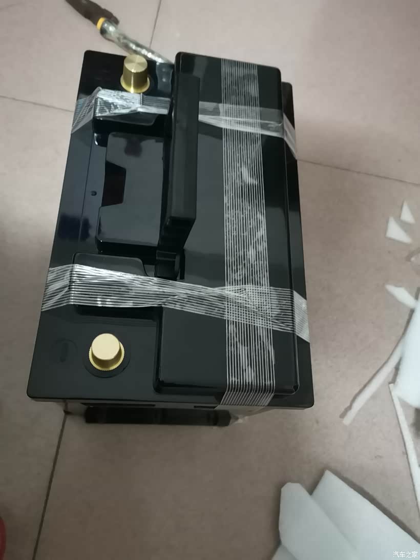

用纤维胶带粘住测试,测试完再封胶
成品 ,原车的是48AH的,这个是80AH的

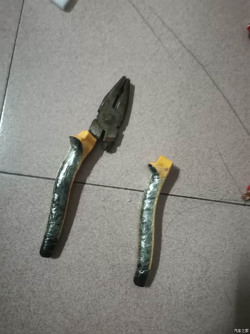

就靠这个来压线端子的,压后面的2根16方的线把钳子也弄断了,我的力量是多牛掰,最后还是去拿锤子砸的,再上锡

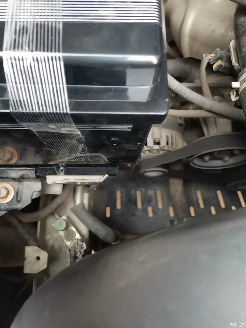

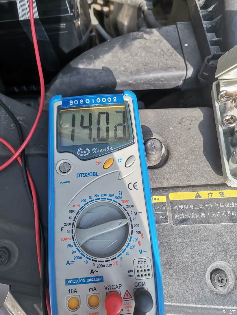

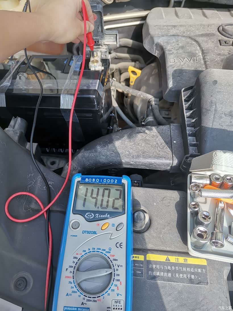

装车测试,打火一切顺利,着车电压稳定在14V~14.4V左右
正常
细心的车友应该可以看到,原车的电池托盘不够长,把一头的围边弄平放上去的,比原车的电瓶长了几厘米
