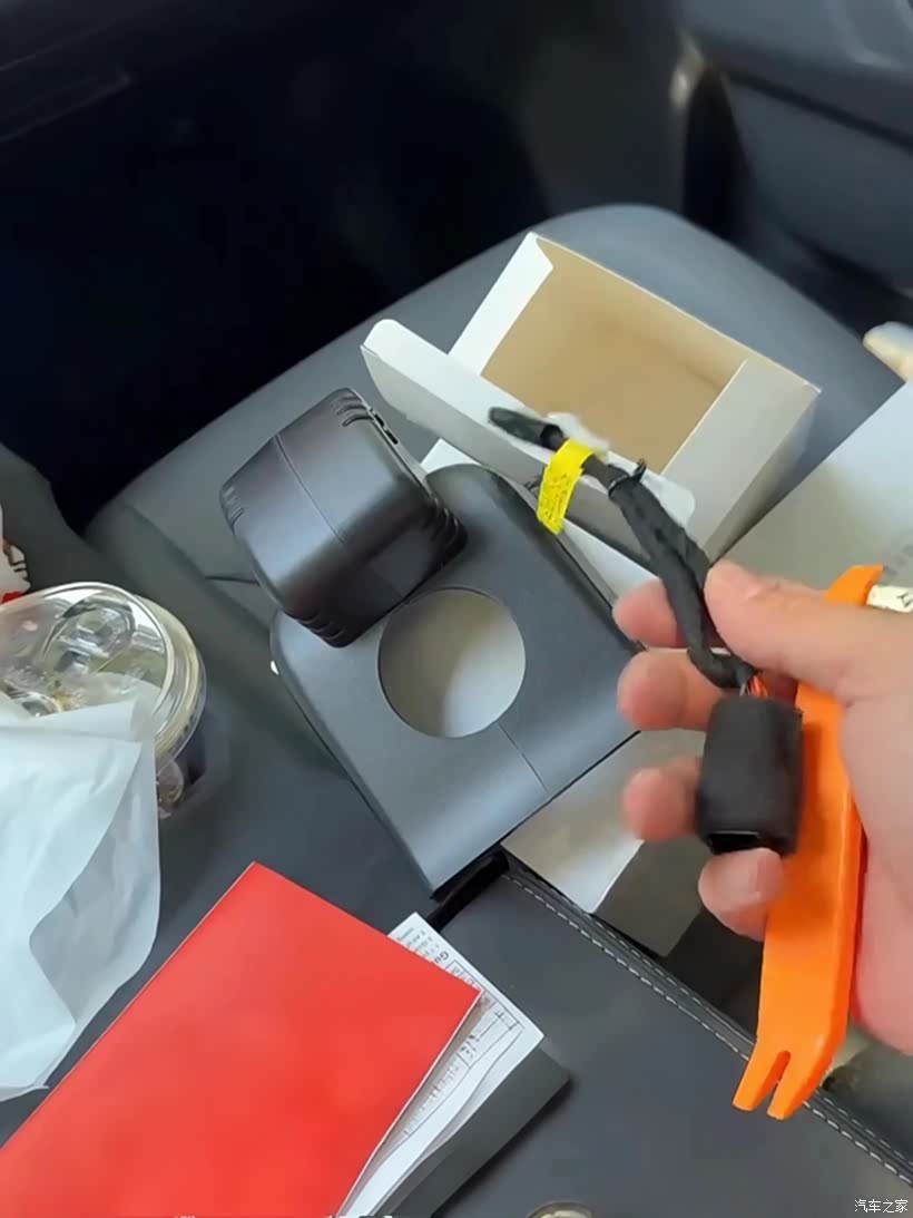

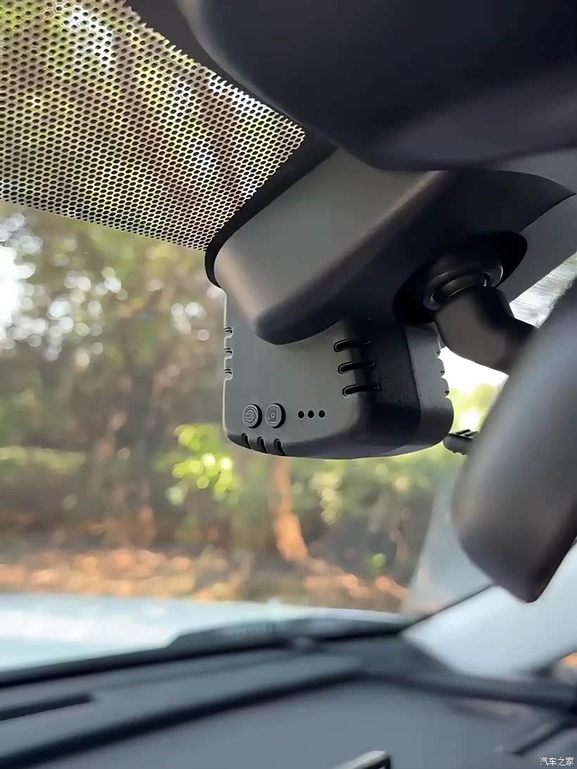

凯路德C1记录仪主机,威兰达用这种模具,送的原厂转接线和安装撬棒工具,自己安装一般也不难
这个记录仪的主机上带了摄像头,替换原车壳子之后和安装前没多大区别,所以也不会挡视线,一般的记录仪从A柱走线也麻烦,这种不用布线相对简单多了,比粘贴挡风玻璃上的美观。上图安装~

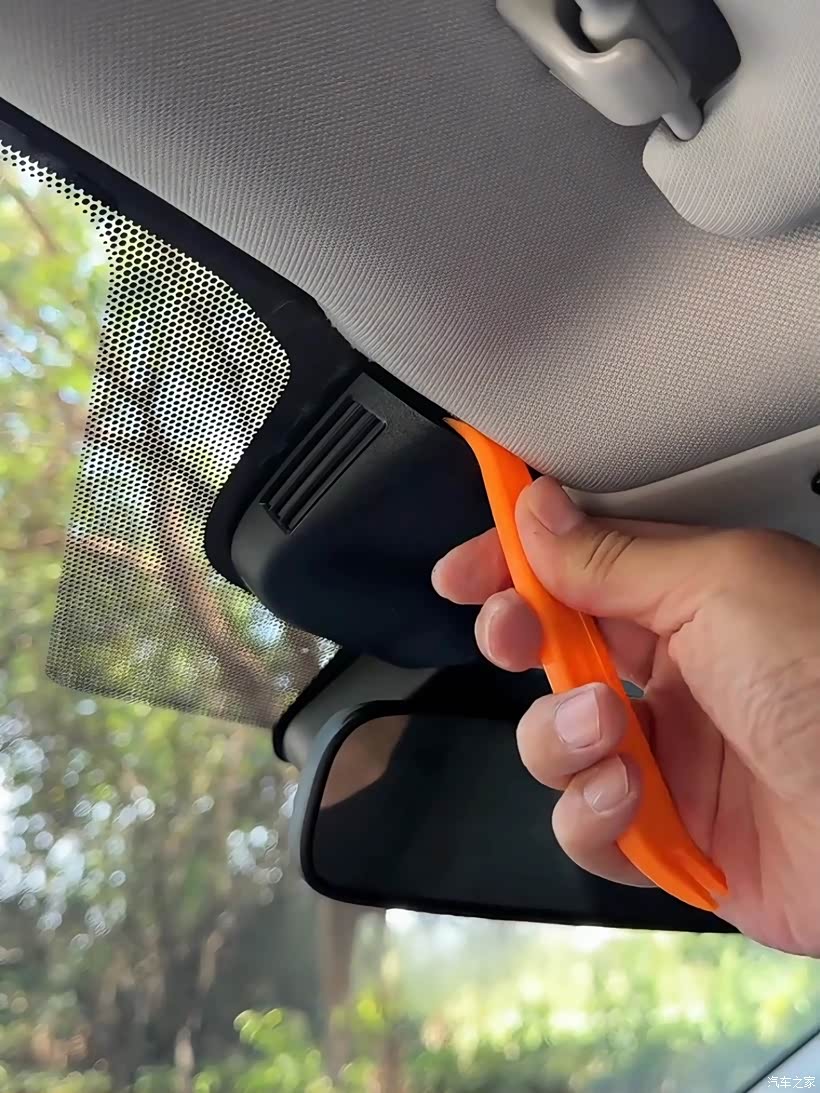

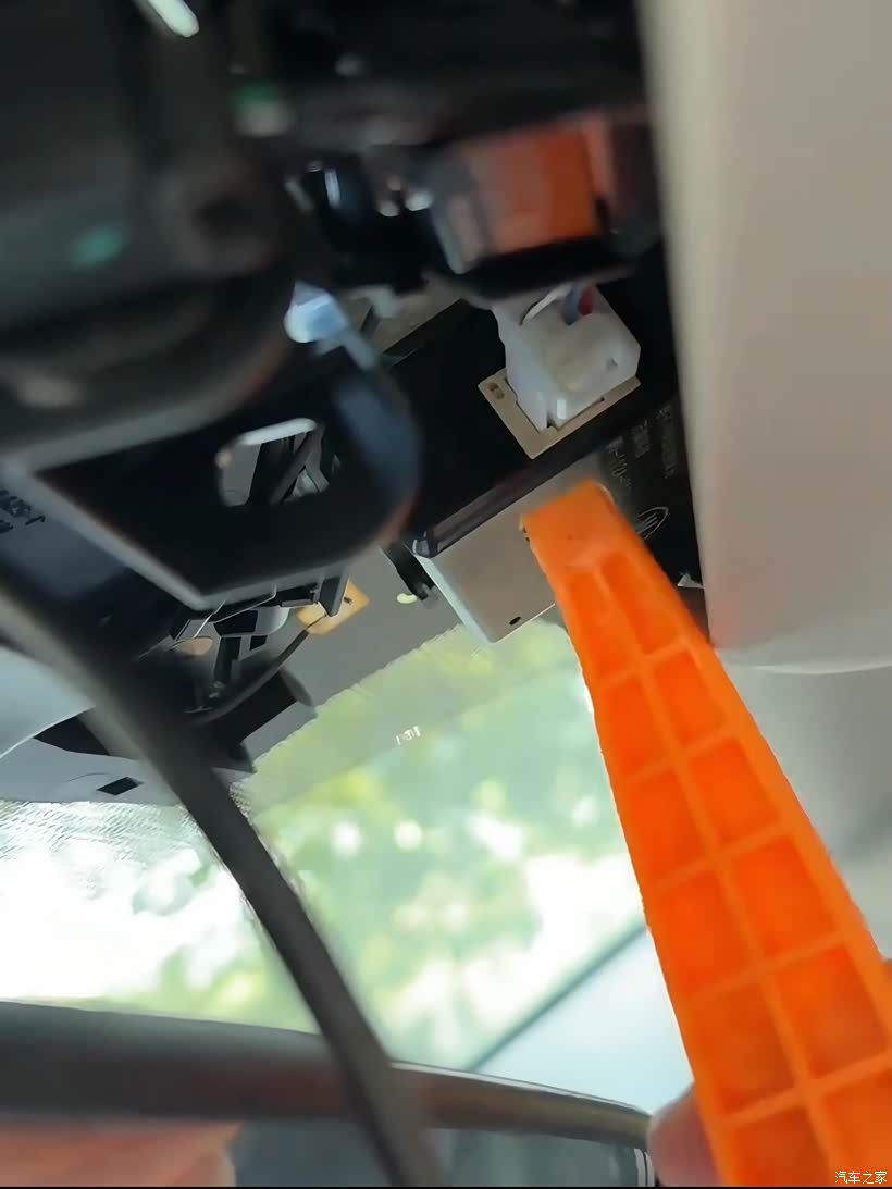

拿撬棒工具,把挡风玻璃上这个壳子两边直接撬开拿下来就行,稍微大点力气不难
直接用手,往下用点力就行
前面小盖子紧一点,用手也是往两边掰开拿下来

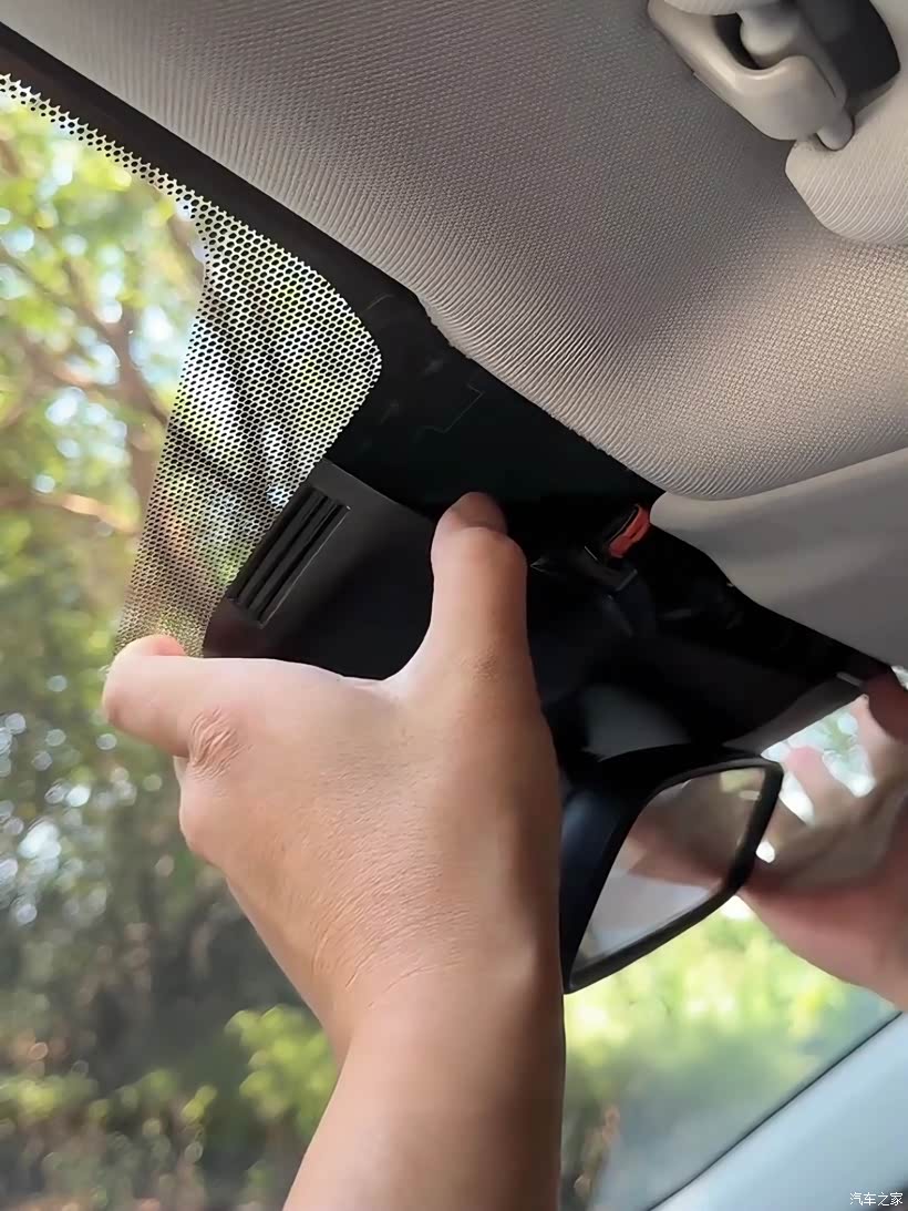

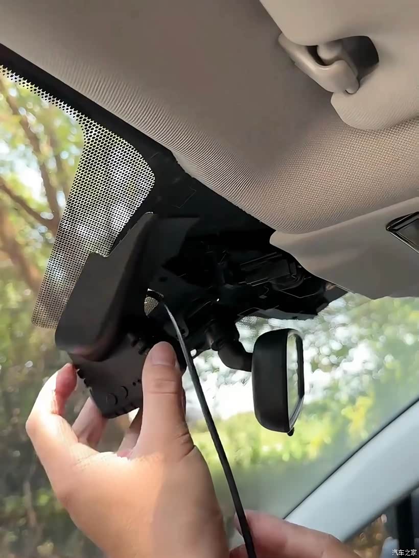

先把这个记录仪主机卡上就行了,原车位置安装卡上,模具严丝合缝

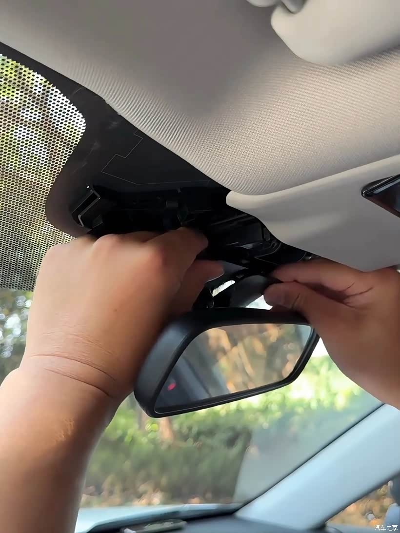

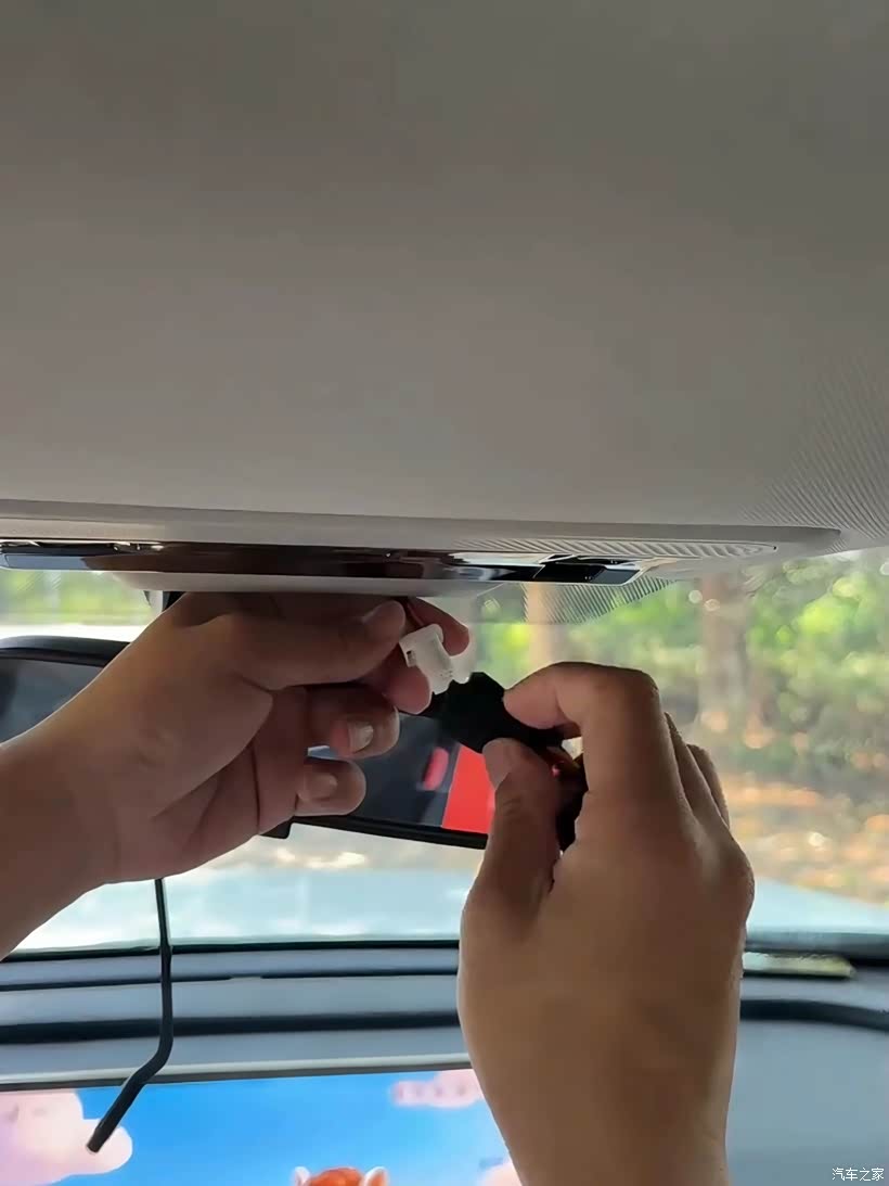

顶棚有个接口,很多人不知道,这里直接可以供电,这个专用记录仪是12V的,直接对插不用破线
记录仪配套的插头直接插上,一分二插头串联,原车的功能都不影响
这个线插好了之后,把线往顶棚里面隐藏起来就行

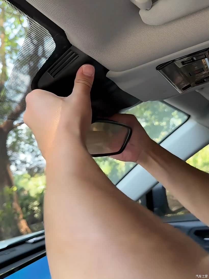

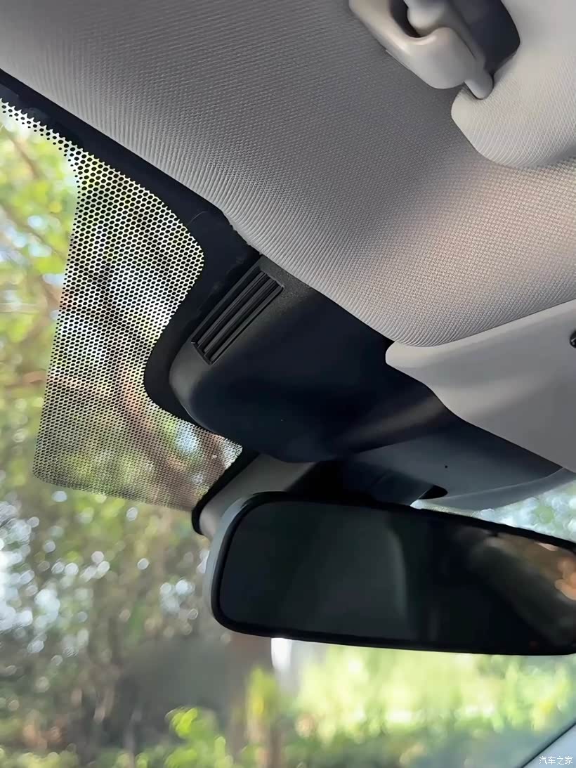

上面的盖板卡上就行了,严丝合缝,装上没有异响
这个是单镜头拍前面,后面也可以安装,但是要走线麻烦些,日常用单镜头的够用了

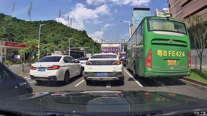

这个记录仪是没有屏幕,在手机上直接看视频。记录仪自带wifi模块,类似于局域网,不需要流量视频回放都很清晰,下载保存手机速度也快,买4K分辨率版本的一步到位,语音声控拍照很好用。
凯路德C1记录仪录影截图,压缩上传清晰度有影响,源码视频回放很清楚

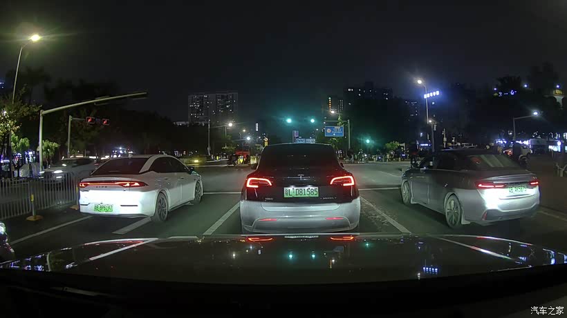

晚上夜视也不错,拍摄没有噪点,清晰度可以
