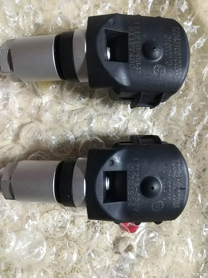

首先在闲鱼上买到两只新的胎压传感器160元,我的这两只胎压传感器的ID号分别是811F74B0,C0751994,记下来,这是传感器的身份ID,待会需要用来录入系统。

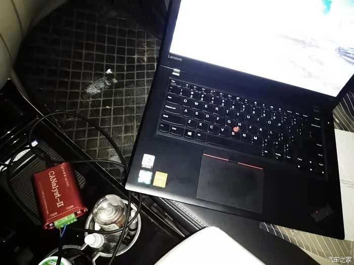

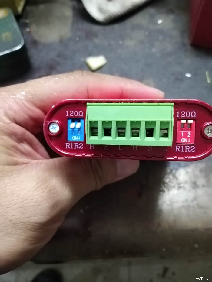

这是网上买的can盒,创芯的盒子,有两路,当然,我买这个盒子就是看了视频的影响,视频里是采用的这个盒子,根据我后来摸索的情况,其他牌子的盒子,只要兼容周立功的牌子,也一样能够匹配胎压传感器。
珠海创芯can盒的正面照片。
打开安装了cantest软件的电脑,连接上can盒

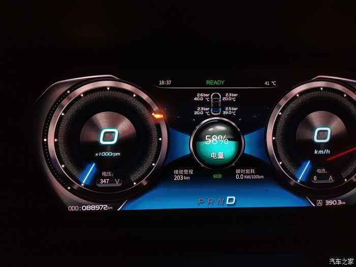

然后启动汽车,我的车子只有左前和右后胎有胎压传感数据了,另外两个胎已经传感器失效了,失效的胎压传感器没有数据传递,仪表盘上显示的就是2.3Bar和20摄氏度,这是初始值。

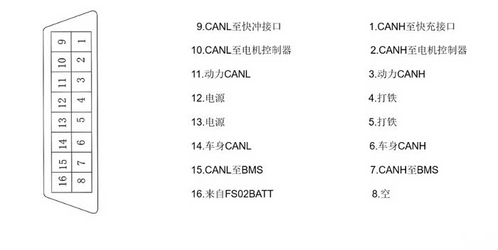

打开驾驶位中控台前面的面板,取下OBD板的盖板,就可以看到OBD端口了,将连在can和H和L口上的插针线插入OBD端口的6脚和14脚口上,H线插入6口,L线插入14口。详见下图
感谢羔羊车友提供的国金OBD口针脚图。

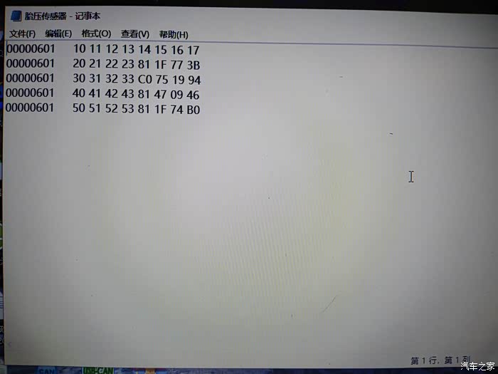

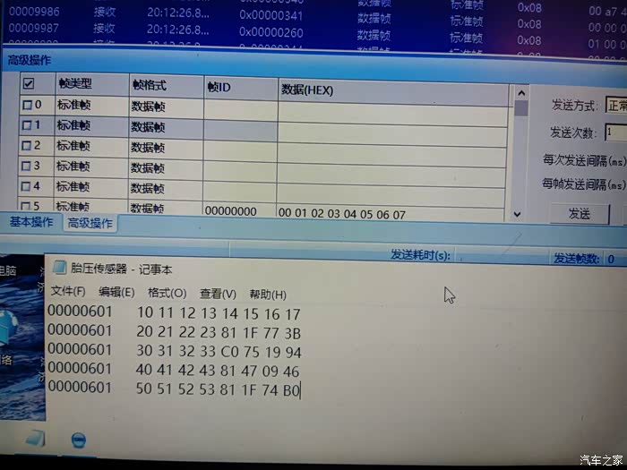

在电脑上用个记事本输入上述文字,等下操作会方便很多,只需要复制黏贴,而不用单独一个个数值输入,因为单独输入时很容易输错数值,就不能匹配成功,注意:第一行是通用的,是和胎压监控模块的握手信号。第二行的81 1F 77 3B是我的原左前轮的胎压传感器ID号,第三行的C0 75 19 94是我新买的右前轮胎压传感器ID号,第四行的81 47 09 46是我原车的右后轮胎压传感器ID号,第五行的81 1F 74 B0是我新买的左后轮胎压传感器ID号。你只需要把这几个替换成你车子的胎压传感器ID即可,其他的地方都不要改。

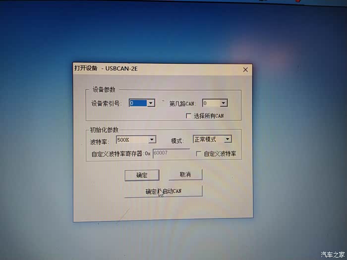

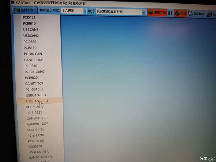

打开cantest软件,选择设备选择如图上所示,创芯的can盒就是选这个,其他的盒子厂家应该会告诉你选哪个选型。
按我图上的参数设置,点击确定并启动can按钮

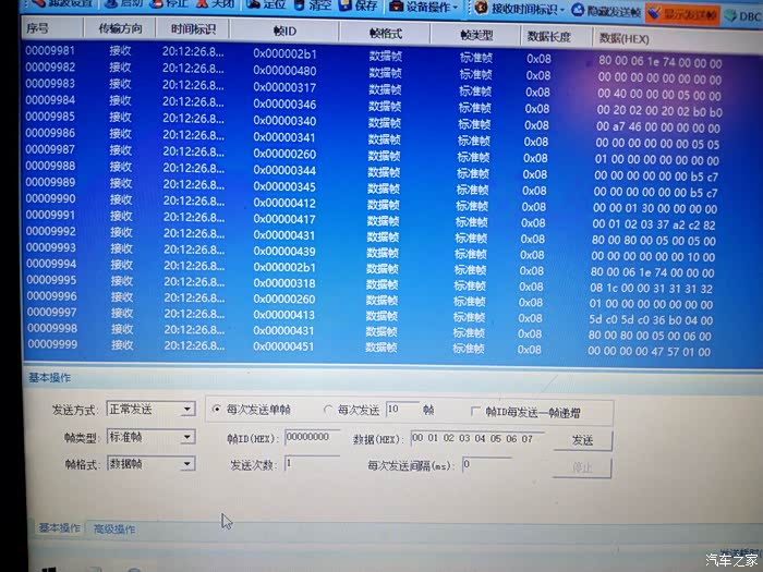

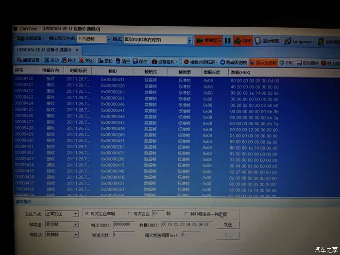

确认后就可以看到滚动的can数据了

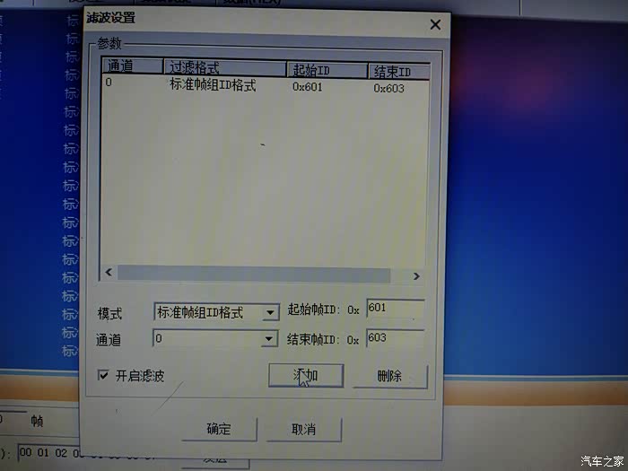

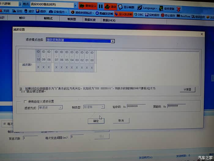

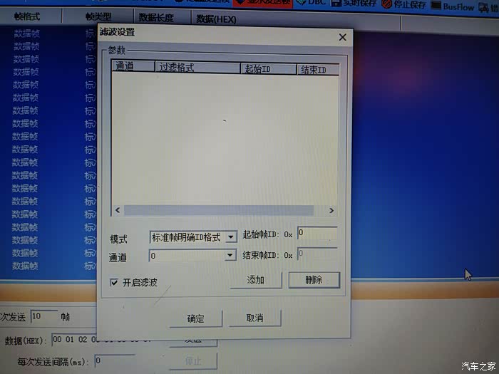

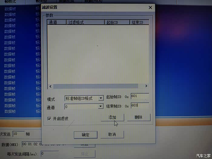

创芯的can盒点击菜单上滤波设置,如上所示,非创芯的can盒,不一定有这个页面,应该也不影响匹配,这是我的经验,没有验证。
这里选择标准帧ID格式选项,然后启始帧输入601,结束帧输入603
点击添加,再点击确认,如上图
此时数据帧停止了刷新。

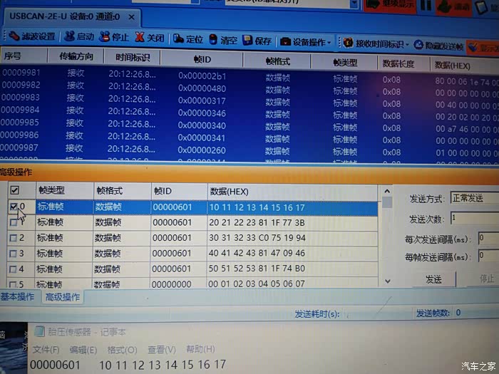

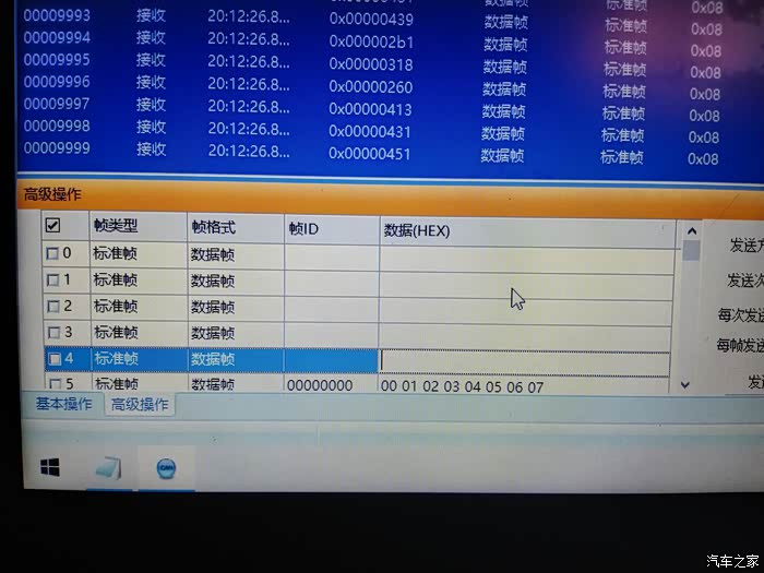

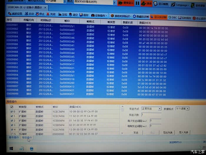

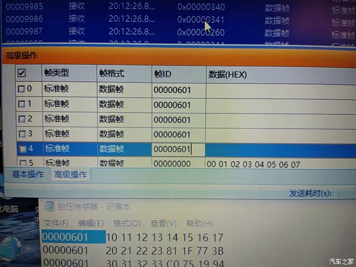

点击页面上的高级操作,可以看到012345项打了√,其实此处我遇到了疑惑,原来的教学视频里,通过帧过滤功能,这里应该是显示的00000601 10 11 12 13 14 15 16 17等胎压传感器数据,而我的显示是上述乱七八糟的数据,我一度在此停顿不知如何做,后来死马当活马医,硬着头皮自己按视频里的数据录入了。见图如下
首先取消所有的打钩,怕搞出什么其他意外。
把帧格式都改为数据帧选项,清除0-4行的帧ID和数据HEX栏目。

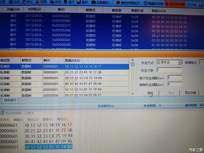

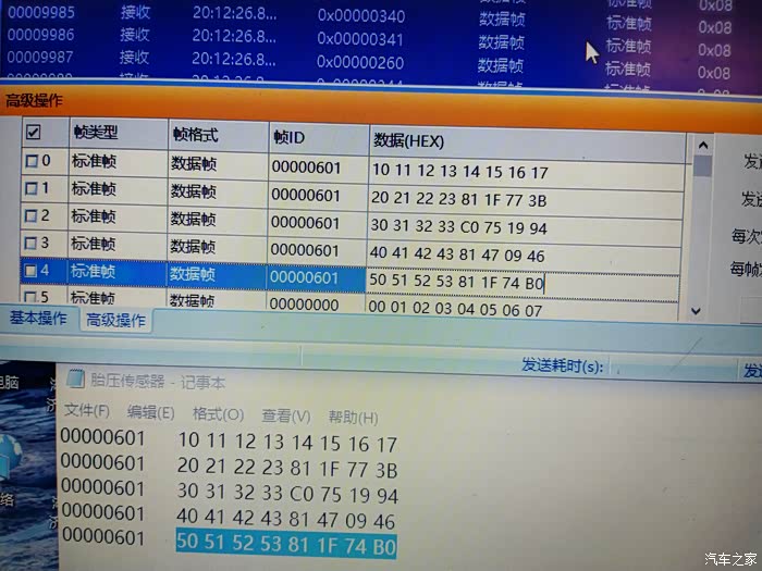

把自己开始在电脑里录入的这五行数据打开,准备逐一黏贴到对应的行里,记住,你只要替换传感器ID号为你自己买的传感器上ID号,其他格式不要改变。
帧ID统一录入00000601,则是胎压传感器的握手帧号
再将HEX码,也就是十六进制代码逐行黏贴到对应的行

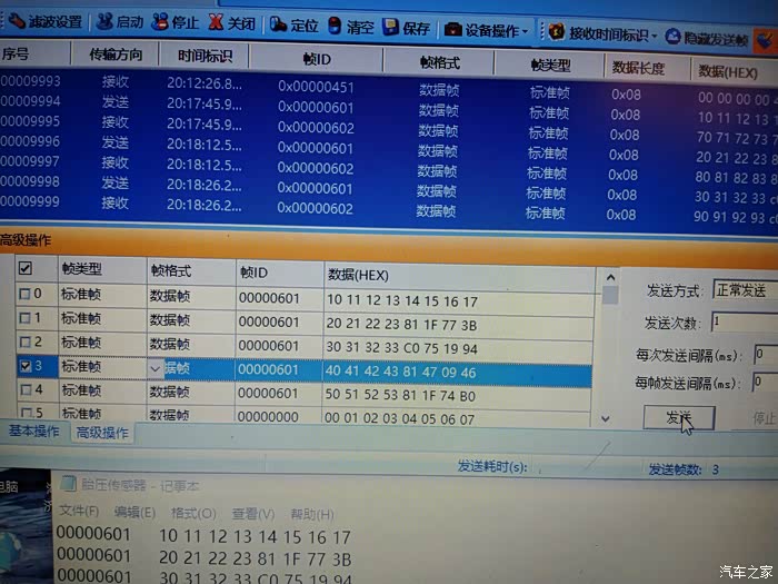

然后再√选0,按发送按钮
然后再√选0,按发送按钮
然后再√选1,按发送按钮
然后再√选2,按发送按钮
然后再√选3,按发送按钮,依次类推把0-4行都分别发送完毕,发送完毕后,记得不要关电脑,车子也不要熄火,而是应该立即开车挂挡,按15公里的时速行车以便激活胎压传感器

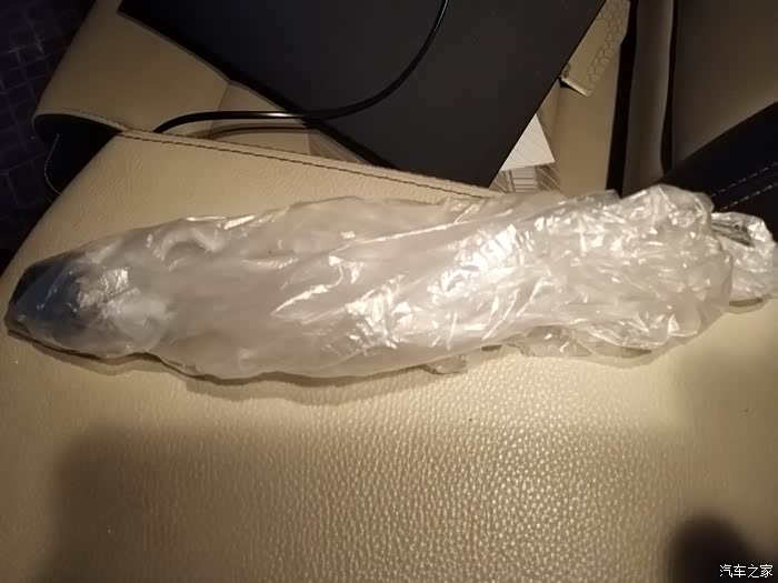

新的胎压传感器你如果是已经装在轮胎里了,就免去这个环节,我是第一次测试,所以匹配时并没有先装车,而是用个塑料袋,分别装上一只新的胎压传感器,然后在行车的过程中,将其套在手指上甩圈,模拟车轮滚动的状态,甩圈速度要快一点,几十秒钟后就会发射信号有反应了。

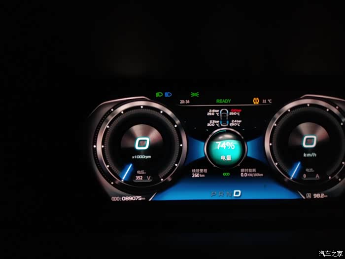

右前胎的传感器数据接收到了,温度显示上来了,胎压数据因为是在塑料袋里,自然显示的是0bar,仪表盘上报警了
紧接着甩左后胎的传感器,很卡传感器数据接收到了,温度显示上来了,仪表盘上报警了

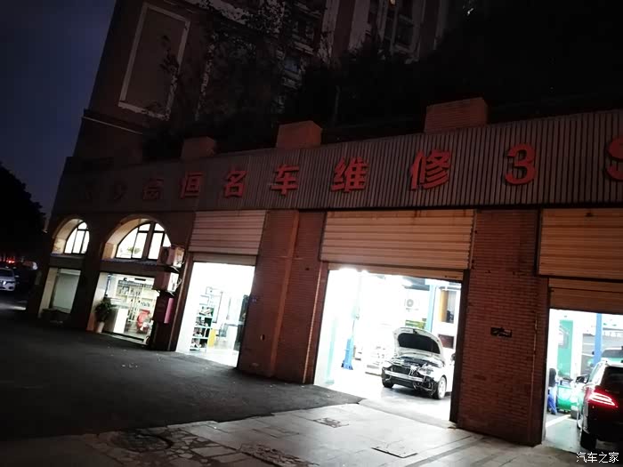

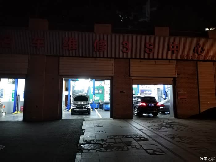

我来到了长沙德恒名车维修3S店,这个店子在星沙中南汽车世界,他们做事比较细致,胎压传感器如果安装不好,很容易在安装后轮胎复位时刮断,那就报废了胎压传感器。
这么晚了还在营业。

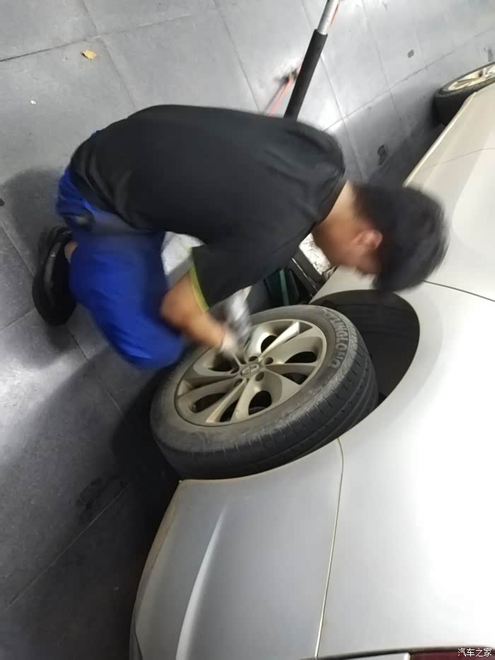

修车师傅很认真的接待了我这个换传感器的小业务,很多店子都不接这种单,一般是安装不好容易搞坏就功亏一篑了。

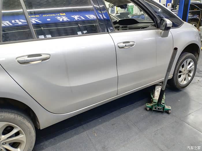

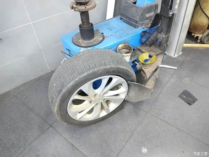

轮胎要全部放气压松,否则太紧复位时就挂断胎压传感器
安装传感器

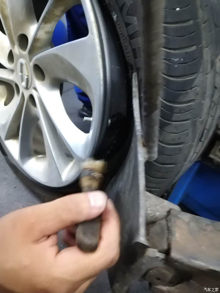

轮胎复位前一定要刷上润滑水,否则复位时极容易挂断传感器

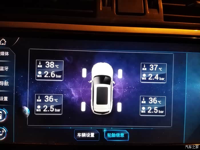

车子搞好后跑了几圈,胎压数据都显示了,我的车子又恢复了正常胎压显示。
