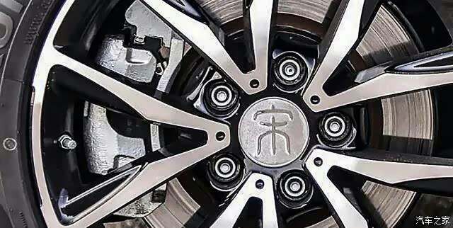

踩刹车有“嘶嘶”声
关注部位:刹车片
如果新车出现这种异响,是正常现象,因为刹车片是新的,摩擦面较粗糙,仍在磨合期,一般行驶数百公里就会自动消失。另外,如果有沙子、小石粒等异物进入盘片之间,也会造成“嘶嘶”声,这些异物需由比亚迪专业技师清除。
踩刹车有“哗啦”声
关注部位:刹车片的紧固附件
这种响声一般是由刹车片上的附件松动导致的,需由比亚迪专业技师对其进行检查紧固。
踩刹车有“咚咚”声
关注部位:刹车卡钳
沉闷的“咚咚”声常预示刹车卡钳出现故障,比如活动销磨损、弹簧片脱落等,都会导致刹车卡钳不能正常工作,出现低沉异响,需由专业技师对其处理。
踩刹车有“吱吱”声
关注部位:刹车片
尖锐的“吱吱”声一般表明刹车片的厚度已经快要到极限了,厚度限位铁片与刹车盘直接摩擦,由此发出刺耳“报警”声,车辆需及时在比亚迪4S店更换新刹车片。
踩刹车有“呜呜”声
关注部位:刹车盘
遇到下雨天气,或刹车盘在洗车进水时,导致刹车盘潮湿,低速刹车容易出现低频的“呜呜”声。对于这种情况不必担心,水干后声音便自动消失。
