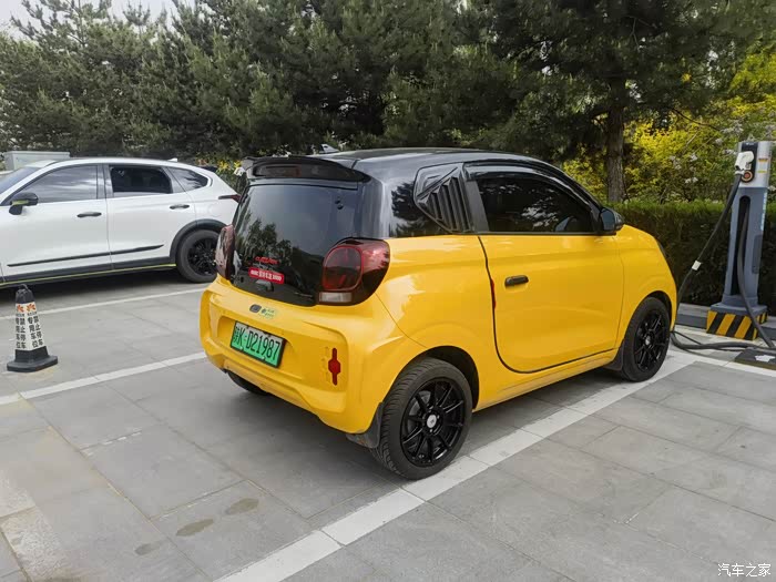

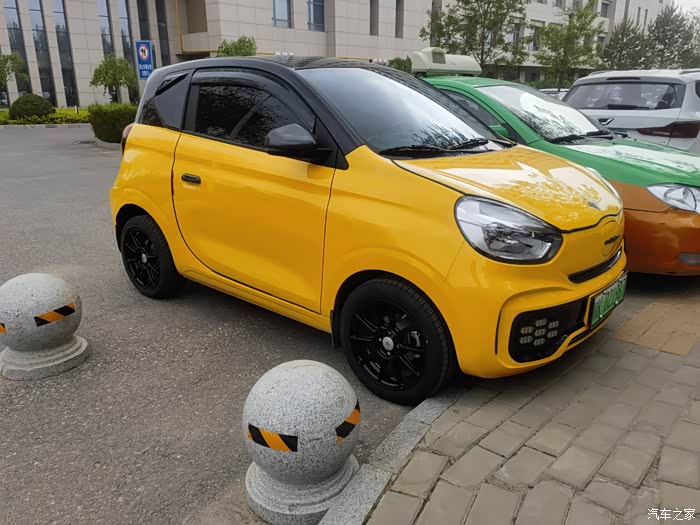

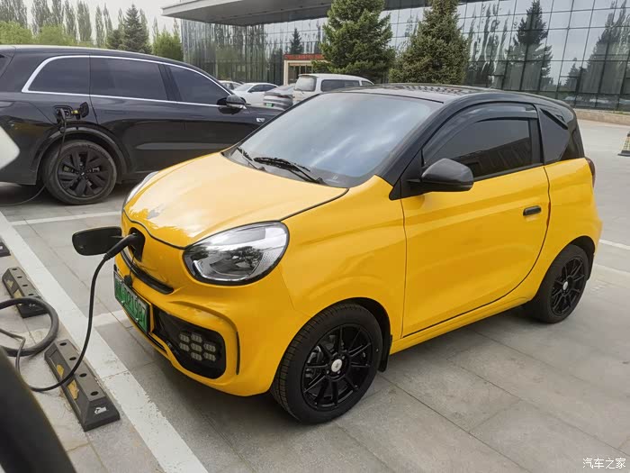

入手了群里车友的15寸6.5J轮毂,4?100,不用变径圈。重新喷黑,跟车子整体保持一致。媳妇根本看不出来。
上好一面效果,还不错。轮胎使用195 50 R15,打方向刚刚好不会蹭到。
扁平比较小,视觉效果还成。
轮胎与车体平齐。
换完了胎,洗个澡。
从后面看感觉四平八稳的。
右后侧效果。
左前效果。
右前效果。
