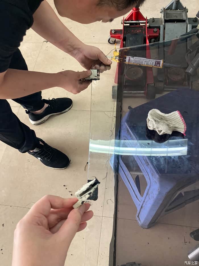

因为天热,平时上车前都用遥控器降下车窗,上车后要么开空调、要么开车窗行驶。今天遇到主驾车窗升不上去了,其他三个车窗正常升降。有懂这是什么问题吗?是图一的问题还是图二的问题?若是按钮控制器可以自己更换,因为我把控制器打开了,若是升降器的问题,那就得去修车厂了。

车窗升不上去了,就是玻璃升降器的问题。按钮控制器就是一些触点开关,只要触点能接通电流就没有问题。去修理厂维修吧。

是不是卡住了

2025-09-07 21:41:36
按键升窗听一下有无电机运转声音。如果有声音而玻璃没反应,估计是窗玻璃的卡扣脱粘了。因为是胶粘的,所以容易掉。我的车这几年拆出来粘过2次了。
