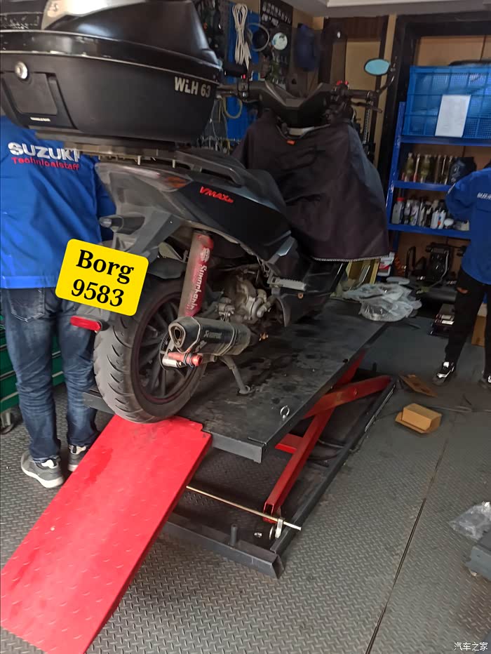

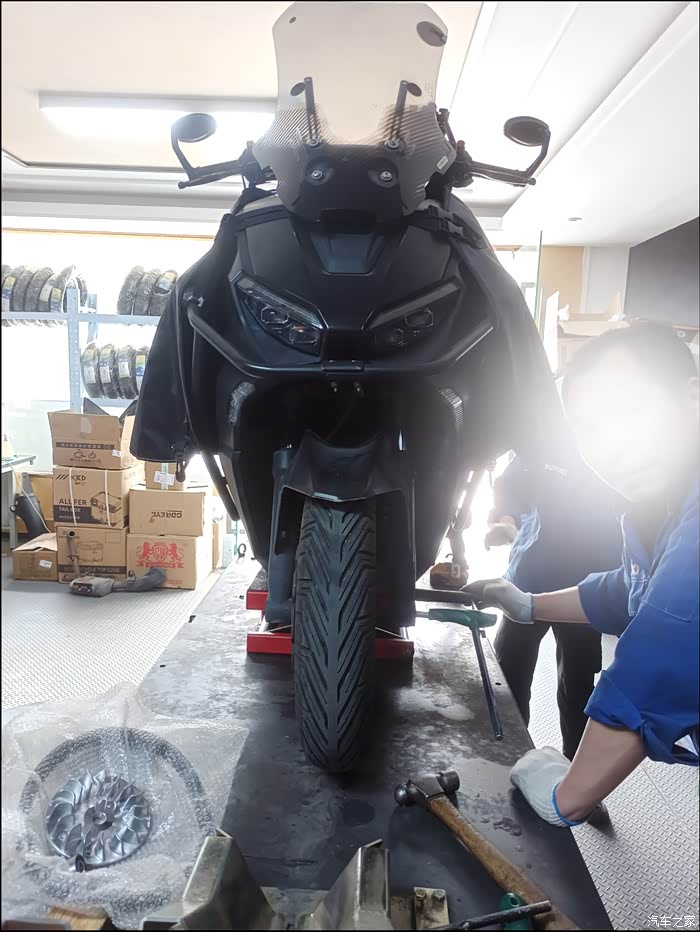

我也不卖关子,我分析了各种原因,其中还曾经猜对过,但我自己最终没有检查出来。之前前刹车就有异响,大概持续了得有几个月了。一度以为是刹车皮的问题,换了以后好了一段时间,后来又间断性的发生,以为有异物或者下雨天生锈之类的。也考虑过是前轮轴承坏了,导致有框量,前轮摆动,刹车卡钳抓不住刹车片导致异响,其实我是猜对了,但是我自己检查的时候没有仔细检查,前轮没有完全抬起的情况下检查未发现前轮有明显的框量。但最后去店里把车抬起来检查,就是这个问题。刹车是好的,但是轮子轴承坏了。换轴承就可以解决问题。

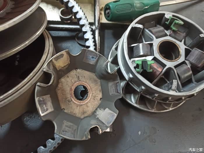

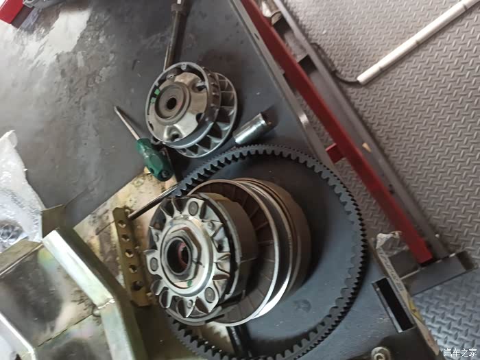

前轮轴承的问题好解决,但我的车当时也3.4万公里了。除了机油机滤齿轮油这些都是我自己常规保养的,火花塞,皮带什么的都没换。现在天气好了,我也想跑跑长途,索性就一起检查一下。其实我最担心的是皮带,但师傅说要换最好一起换,我的普利珠,普利盘都有磨损,要想安心索性都换了。最后就连离合碗公,普利盘,皮带等等传动套件全部更换原厂。
其实我是一直不主张过度保养的,但当时说实话不知道是不是出于一种补偿心理,这个车上面我也没怎么花过钱,对我还挺好的,为了安心,换吧。天气好了,长途安心。
但说实话,旧的拆下来,我看看感觉还可以再坚持坚持啊。哈哈。但话都说出口了,不好意思反悔。换。

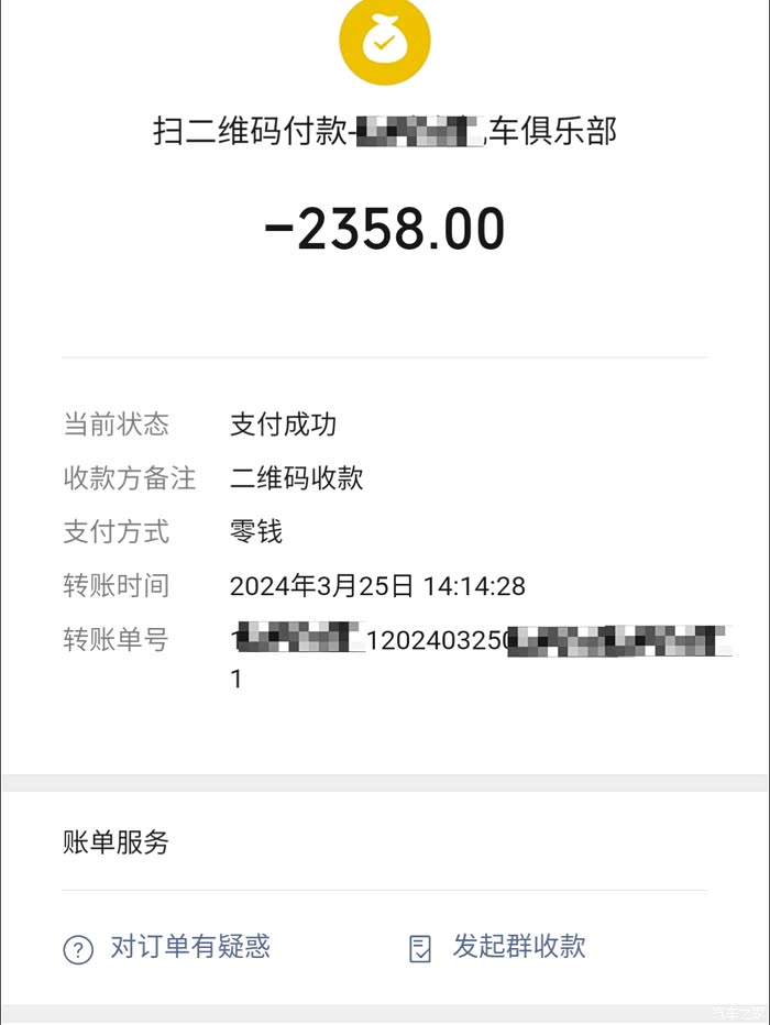

最后说明下2358这个价格是包含整套传动,前轮轴承,更换火花塞,工时费一起的。自愿更换,没人忽悠。
