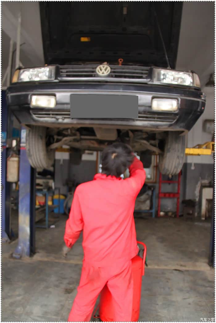

车辆在台架上慢慢升起。
检查检查老伙计的底盘。
长时间驾驶后,在行驶和调头转向的时候,感觉听到前轮有金属的“咔咔”声,非常烦心,经过仔细检查,发现右前轮的球笼防尘套的破损了,使大量的尘土在行驶中掺入外球笼,导致异响,影响安全行驶。看到老伙计的球笼成这样了,我就立即更换。
左前轮的球笼防尘套也有轻微的破损,已经看见有黑色的油脂渗出。介个只需要更换球笼的防尘套(成本价格5元,汽配城批发的),可以保住球笼。一次不轻易的检查,即保证了车辆的安全,又给自己节约了维修成本。
