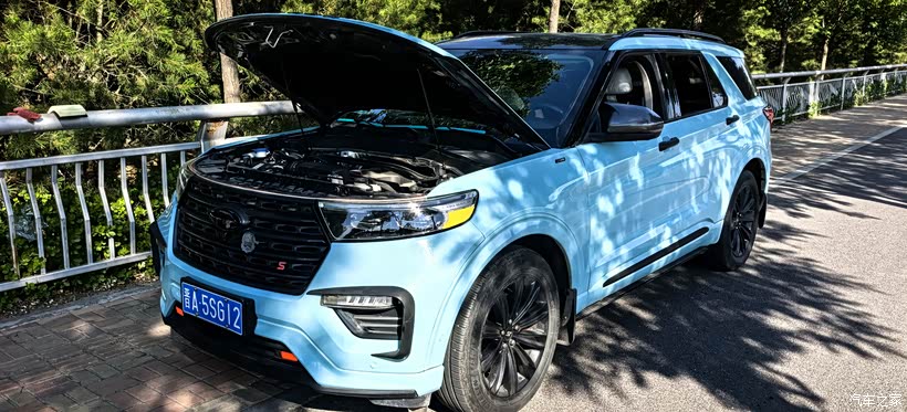

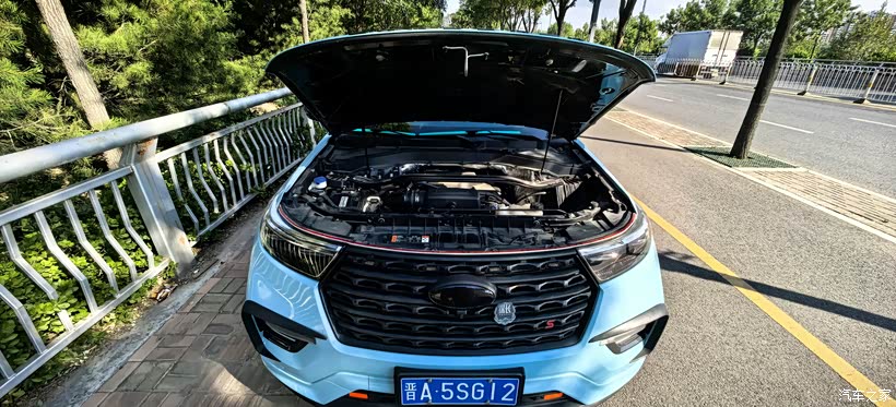

打开前机盖,首先我们更换空气滤芯只需要一个1字扳手,就可以将原车的空气滤芯拆下
方法很简单,在这个空气滤芯盒位置有一个一字扳手拧开拧松之后,四面有一个卡子打开即可
然后将旧的空气滤芯拆下即可,非常之简单更换上新的空气滤芯,按照拆下来的方法安装回去,即可以非常简单,并且在中控将空气滤芯重置即可,你说简不简单吧?

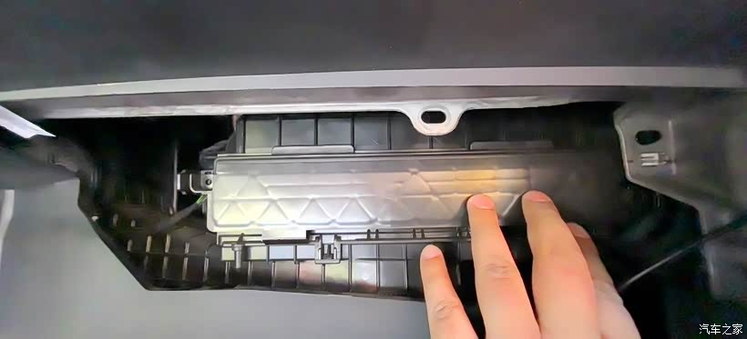

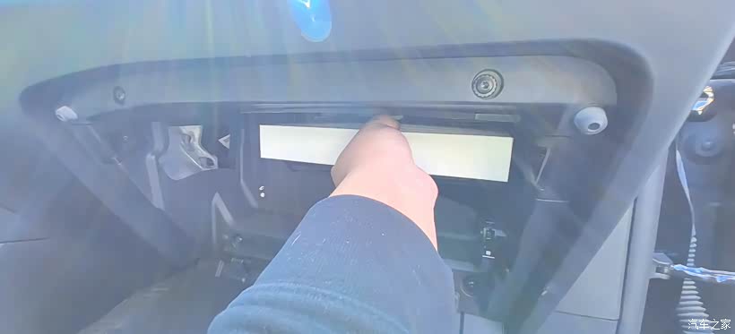

第二个就是更换空调滤芯也是相对来说非常简单的,且有手就会的空调滤芯出现在咱们副驾驶的手套箱内手套箱内最右侧有一个拨杆,向上提一下子,然后往下一拉就可以打开脱落手套箱
之后呢看见空调滤芯的更换位置有一个卡子,轻轻一拨就可以打开空调滤芯的盖子,然后将旧的空调滤芯取下即可

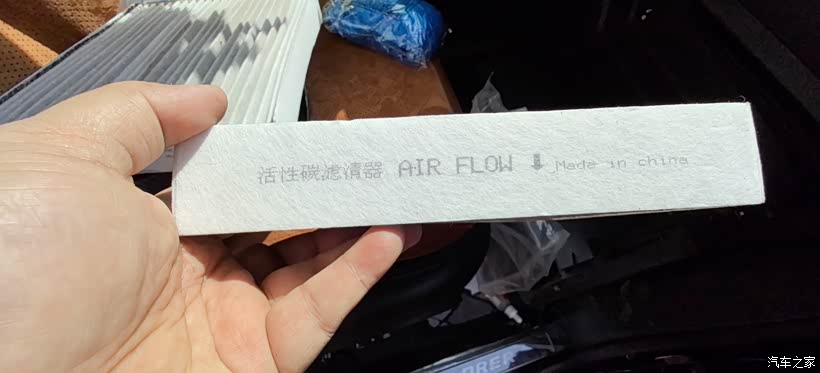

之后呢将空调滤芯旧的拆下,放入新的即可,这里要注意的就是箭头朝下,我们的空调滤芯这个字要正的就没有问题
按照拆下的流程,将空调滤芯位置安装完成,恢复手套箱时将这个卡扣往上一提安回即可,非常简单,这样的日常保养维护就可以省下很多钱,自己动手,并且选择网上的合适型号空调滤芯,空气滤芯就可以完成,我们车辆平时保这当中的更换空调滤芯,空气滤芯的麻烦事情,省钱省心,还可以增加动手能力,可以说是非常简单,这是我长期6年使用习惯。
