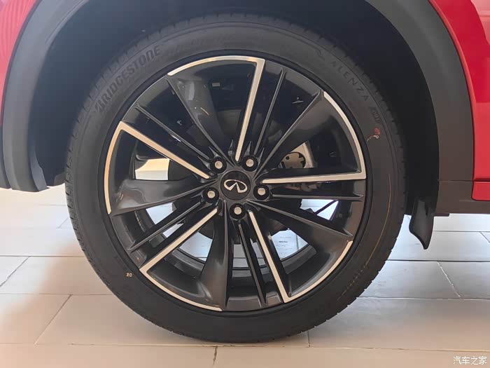

QX50标配的是普利司通防爆胎,安全性没的说,但是胎噪和振动也是真大。5万公里的时候原车的轮胎磨损的比较厉害,直接四条一起换成了马牌UC6 SUV的非防爆胎,到现在跑了2万公里,分享一下使用下来的体验供大家参考
QX50/QX55标配的普利司通防爆胎,颜值/安全性都没问题,就是有点硬、声音有点大。

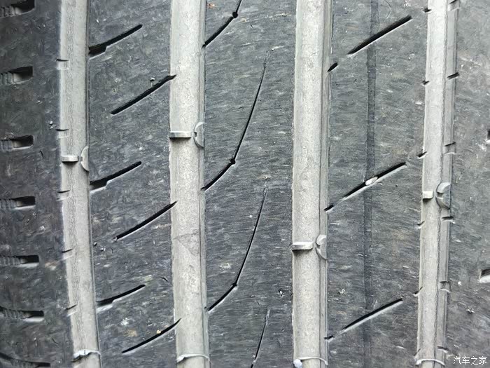

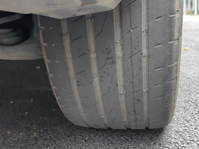

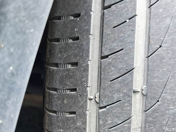

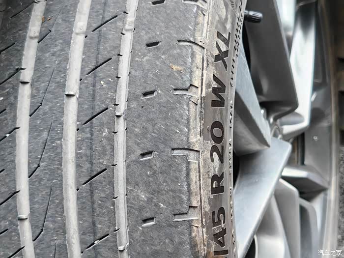

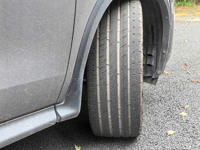

因为我做过轮胎的换位,所以前后轮胎的磨损基本差不多,所以重点以前轮为例看下2万公里使用后的情况,目测至少再跑4万公里没问题。
轮胎外侧磨损比较明显一点,表面横向的花纹已经磨平了。
中间的部分距离磨损警戒线还远的很,磨损轻微。
轮胎内侧的磨损稍微小一点,毕竟转弯的话轮胎外侧负荷更高,这样的情况很正常。
最后放一张后轮表面的照片,和前轮磨损的程度确实差不多

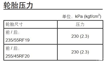

1、胎压设置
这个按照用户手册的建议值就可以,我都是2.3Bar。
胎压高时,阻力小但颠簸大,突出省油。
胎压低时,颠簸小但阻力大,突出舒适。
用户手册胎压要求:230Kpa/2.3Bar
