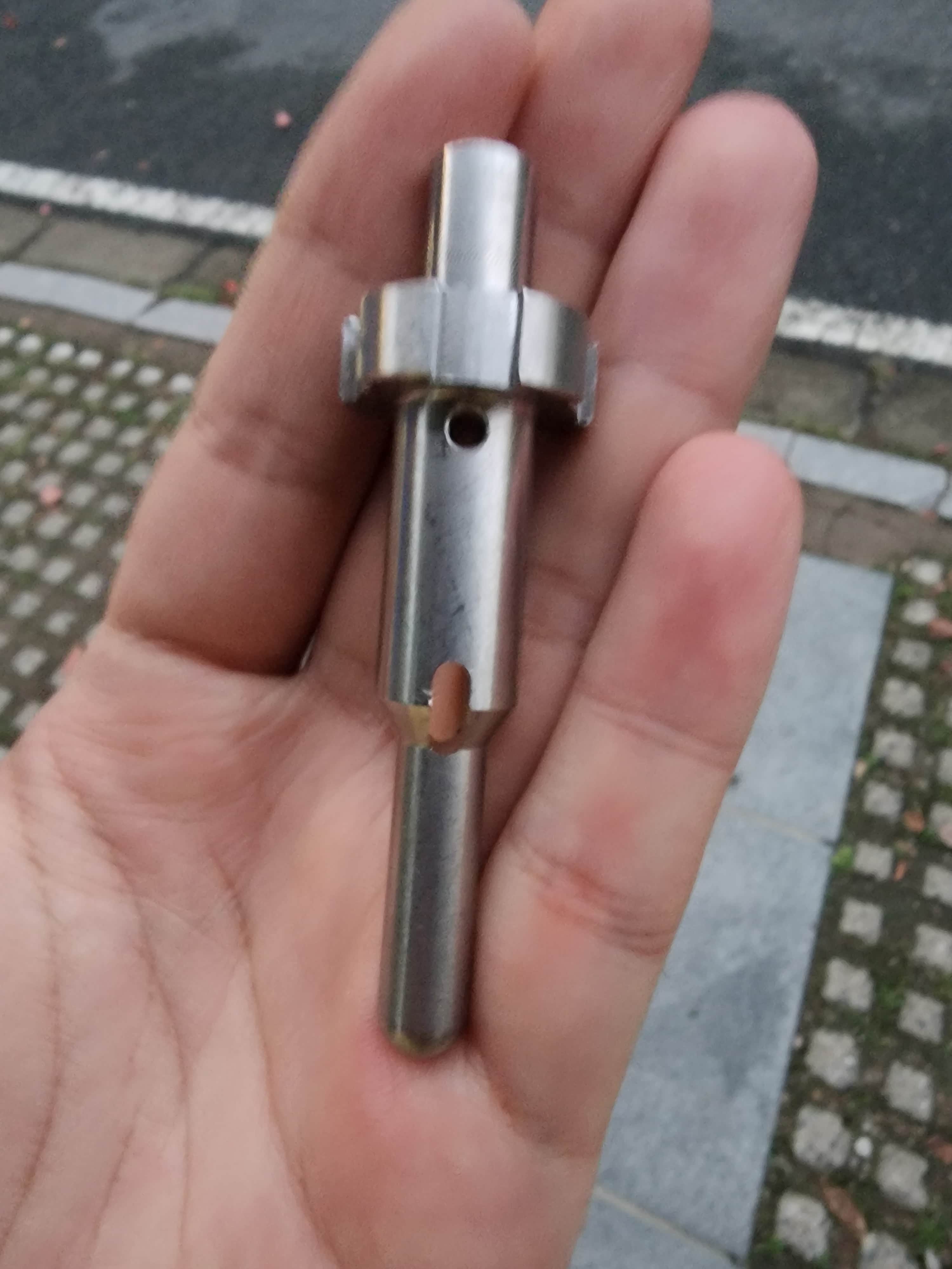

更换的加强件。
加强件。

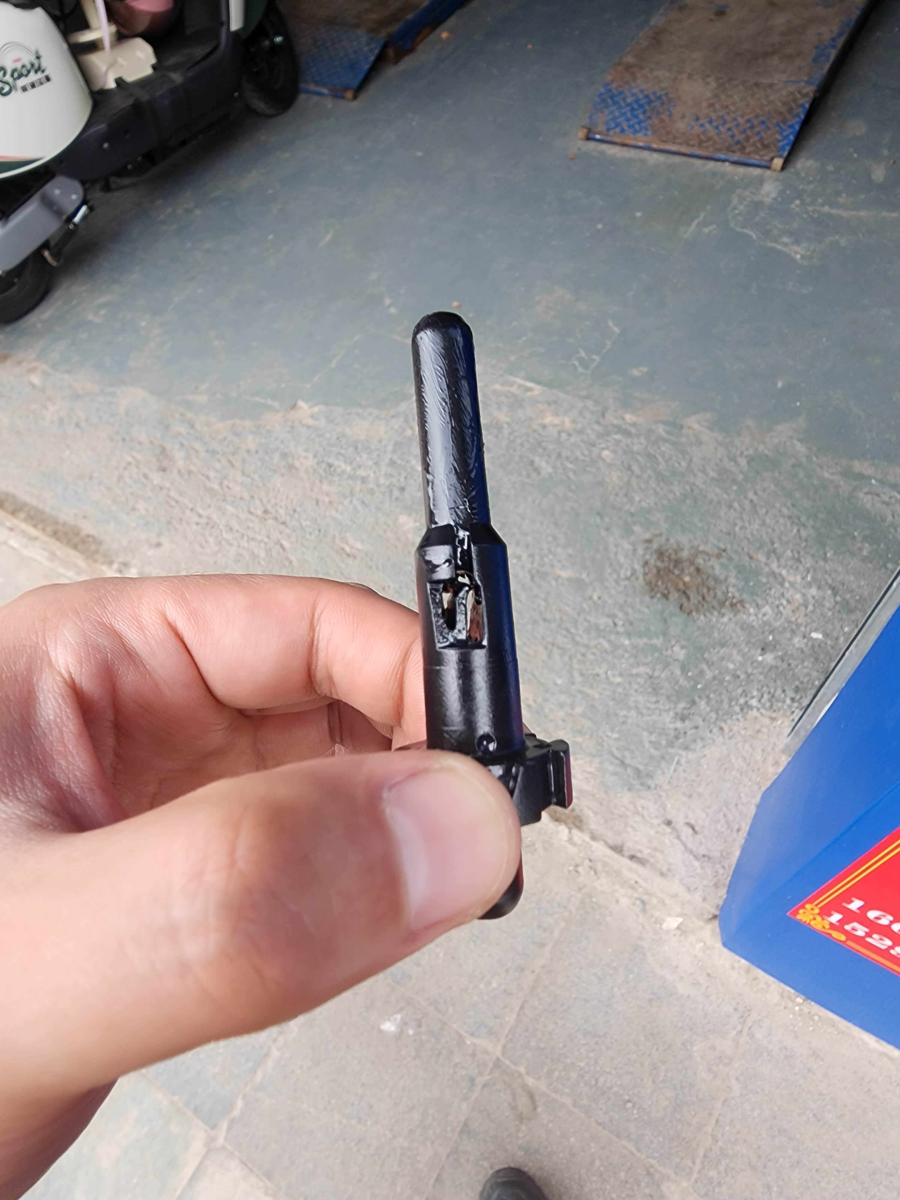

原厂塑料件,易发生断裂 。

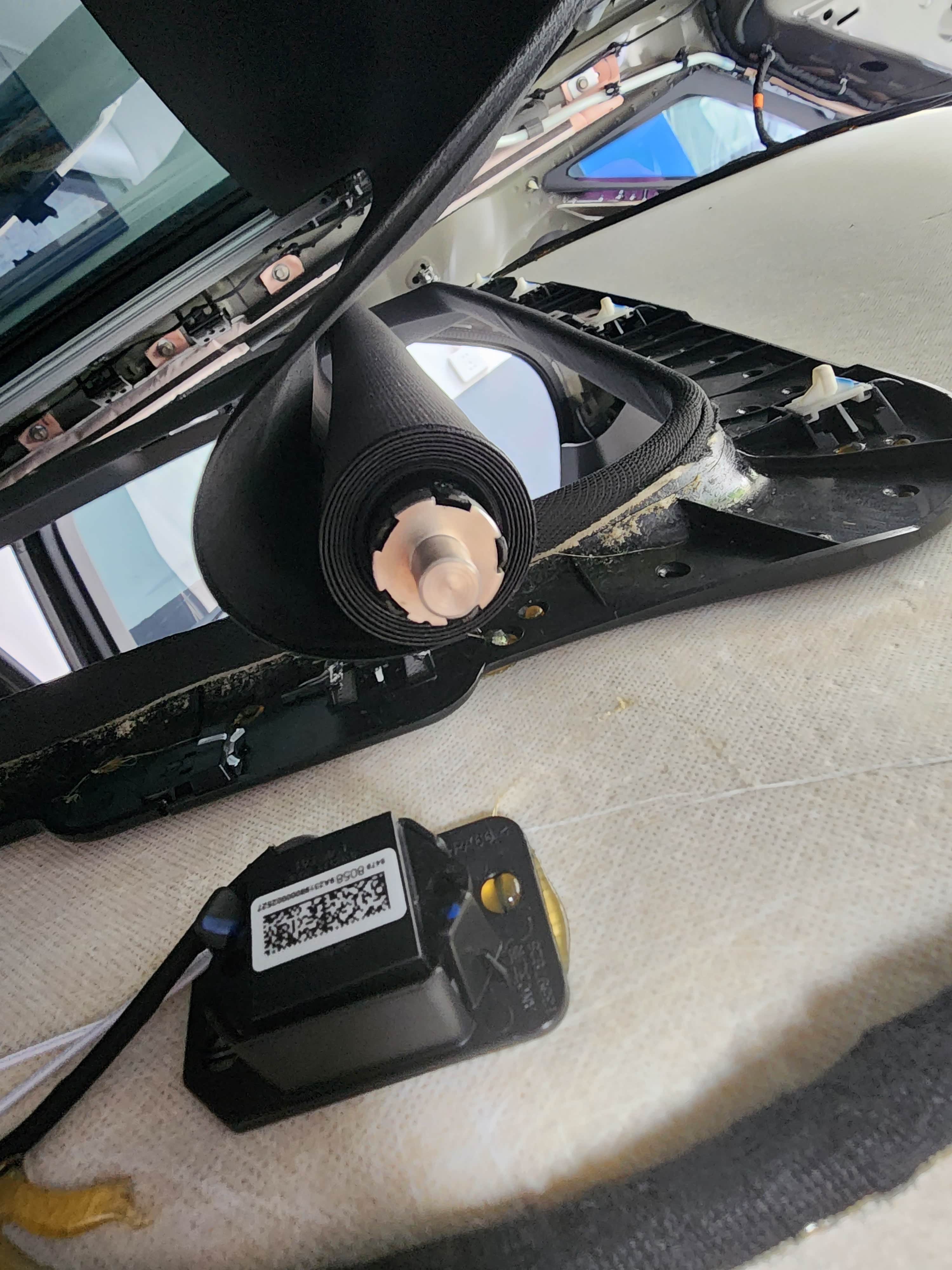

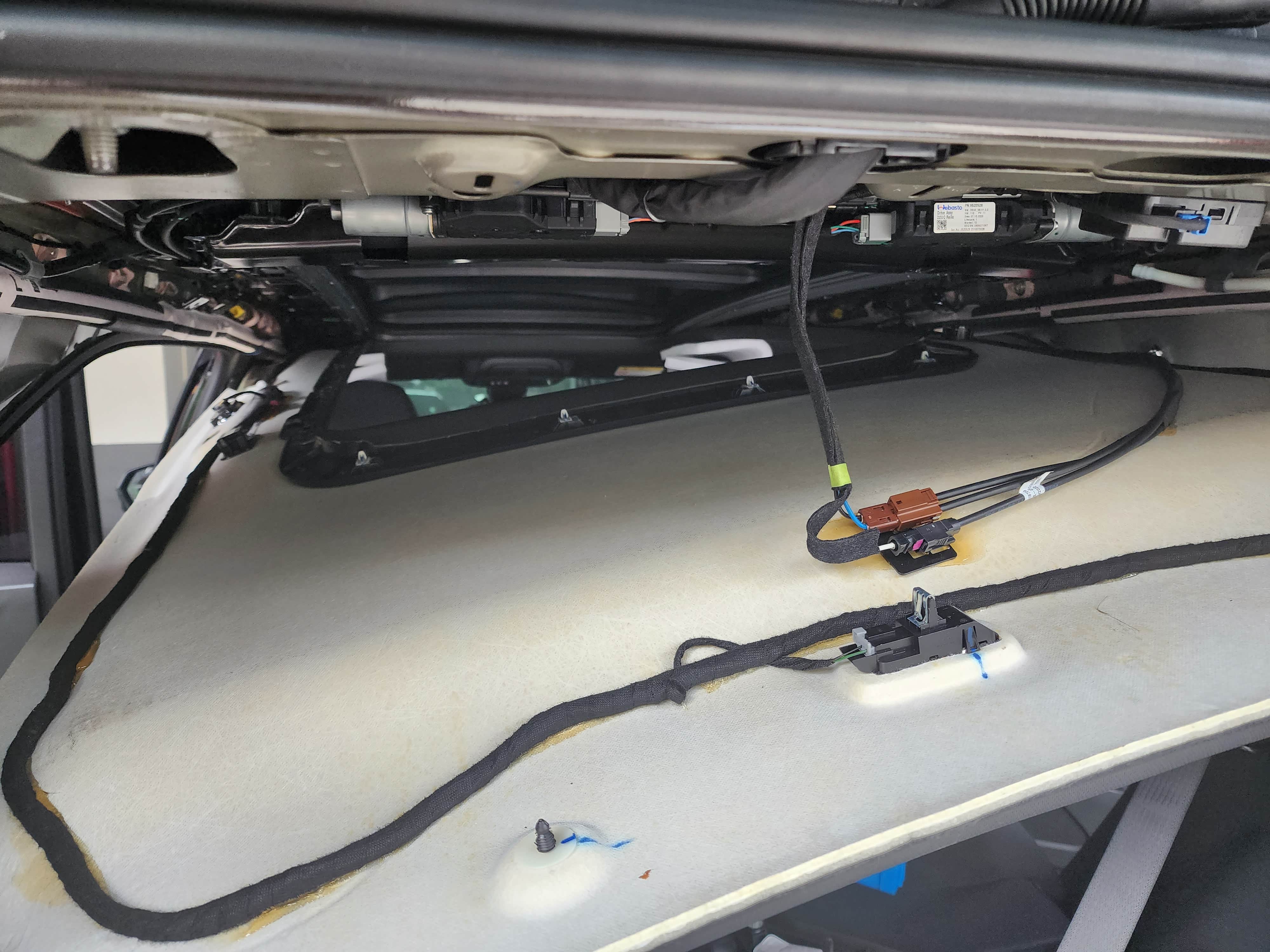

拆卸顶棚中。
更换完成。
     就是如图把原厂单薄的塑料件更换成不锈钢的,更换后比原来更顺滑了。
