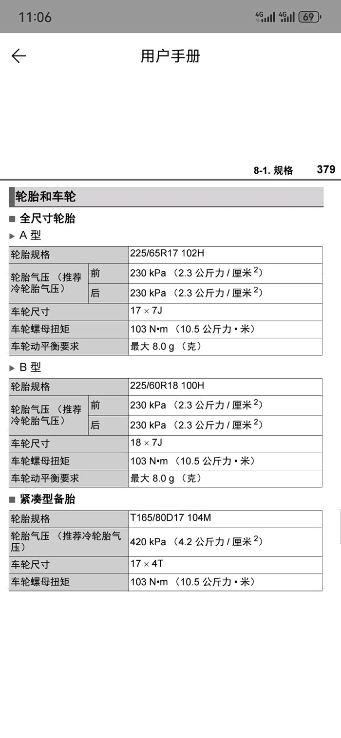

目前,最想换个同品牌同尺寸的轮毂,看了看亚洲龙、塞纳、格瑞维亚的17寸轮毂,想请问懂的朋友,荣放都市版轮毂的j值是7,我用塞纳或者格瑞维亚的17寸的j值相同的是不是就可以了,不用考虑其他的吧!
还有一个问题求释疑,丰田的车J值相同的情况下,荣放胎宽是225的,塞纳好像是235的,而亚洲龙J值7.5的胎宽却是215的,这些使用方法和我查到的每个J值最适配的胎宽恰恰不符
