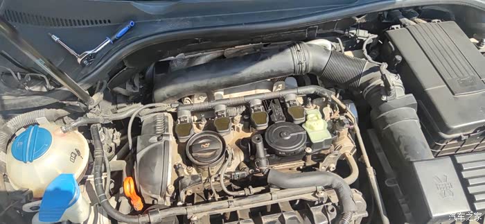

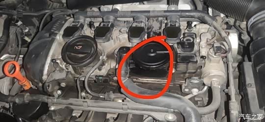

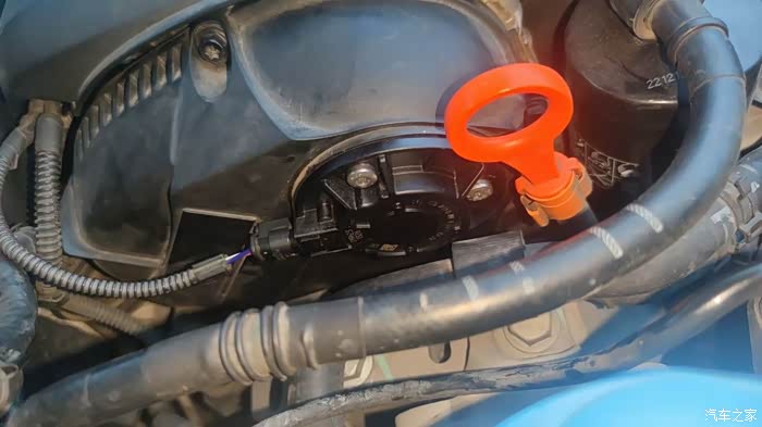

我的gti从前车主手里买来大概14年11w公里左右,前车主说5000公里补一升就行不怎么烧,但是我开了3000公里机油大概只剩三分之二了(之前我保养是直接加到满刻度线的)打开机舱目测就是废气阀那边漏油比较严重,然后凸轮轴电磁阀也有点

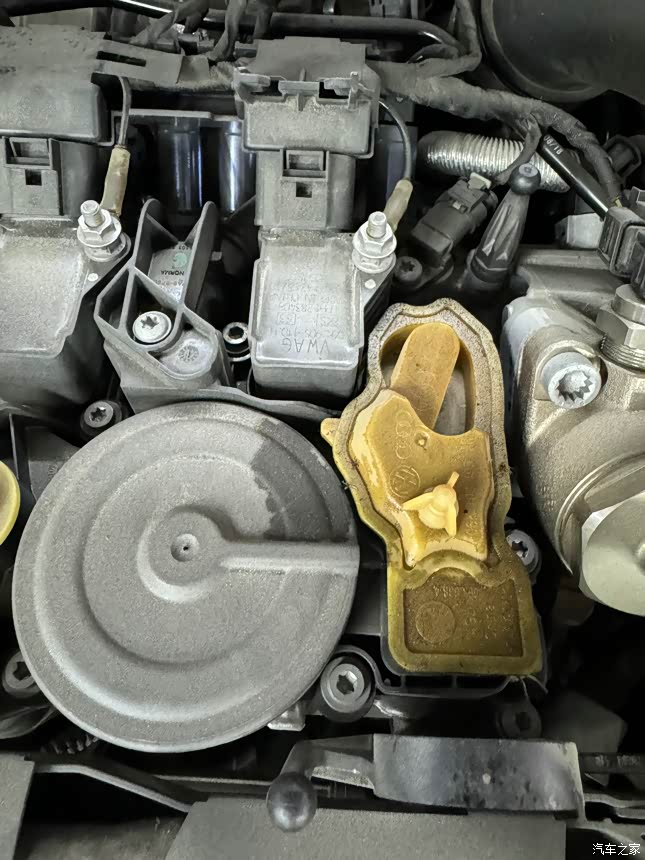

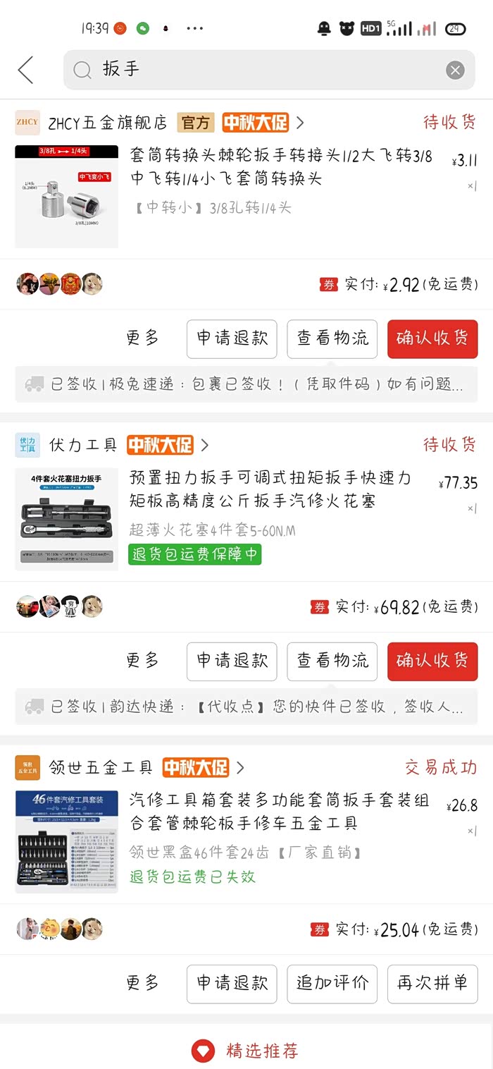

废气阀买的是德国原装进口的改进型,凸轮轴电磁阀买的是胶装改进型,都不贵然后还买了两套工具
应该够我玩很久了,这一套下来也就400块左右?肯定比修车厂便宜,改进型的配件应该不会烧机油了。

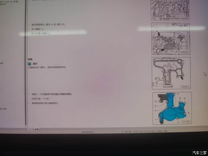

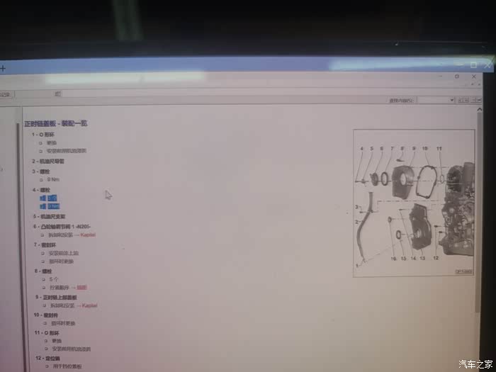

按照说明书打了扭矩

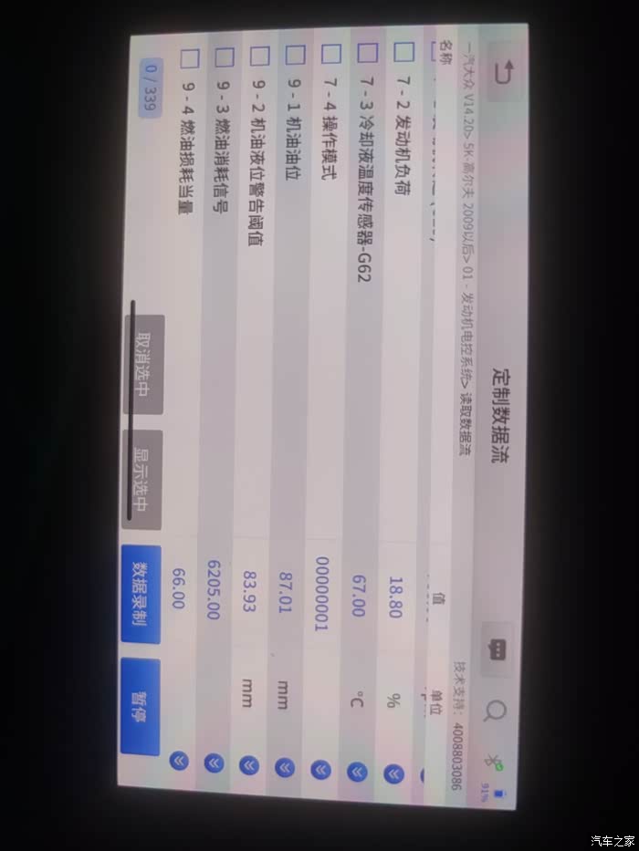

不过,换凸轮轴电磁阀要注意,铁的电磁阀的线束卡扣是前后两个卡槽,胶的凸轮轴电磁阀只有前面一个卡扣,所以我原车线束卡扣是橙色的,换完这个新的电磁阀后只能插进去,没有卡住,所以要买个黑色的卡扣,把线挑出来换成黑色的卡扣(据说这个胶的是三代ea888的电磁阀?不知道,反正不贵,漏了再换)然后我还发现读数据流能直接看到机油液面,准备再开开看机油会不会少
现在是87.1,之后再看看
