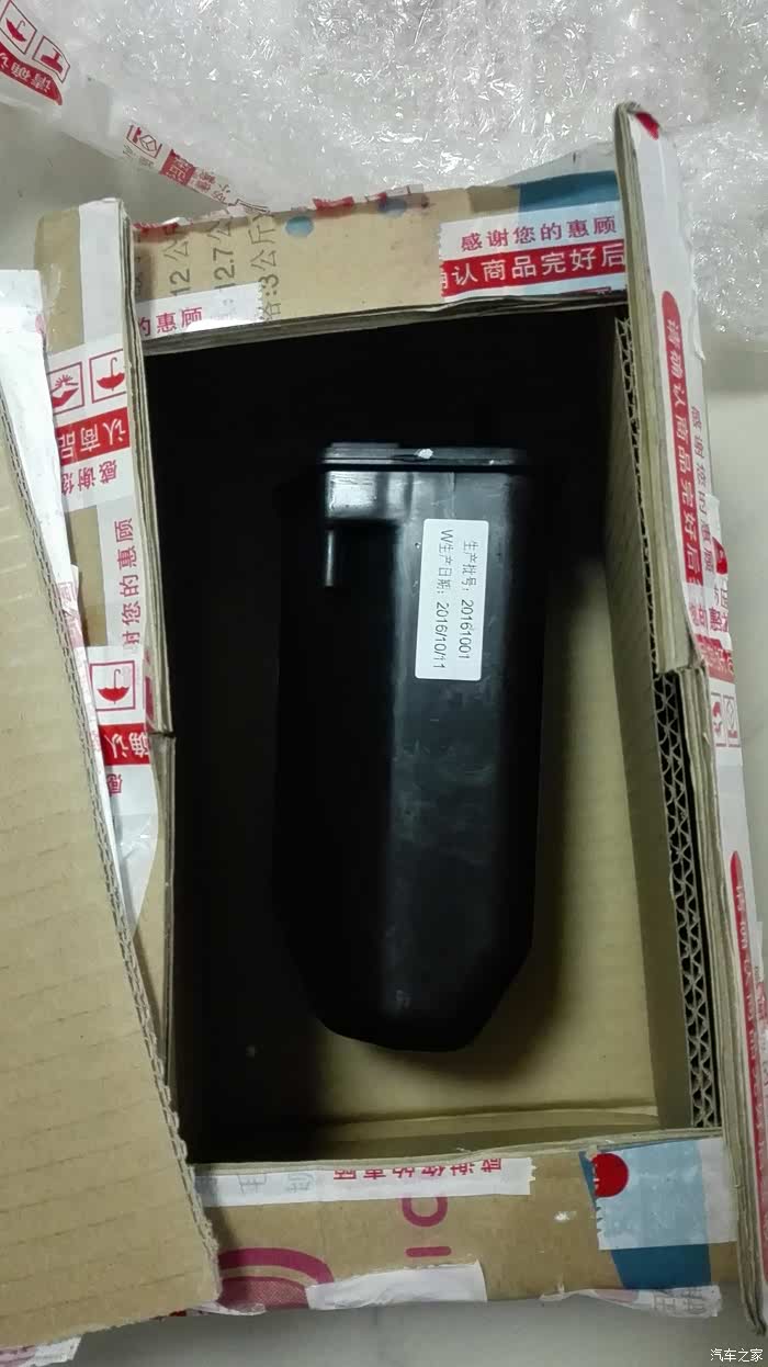

zbw1989 2017/07/15 14:14:16 发表在 板凳
多少钱?
天津进步青年 2017/07/15 14:29:54 发表在 地板
55

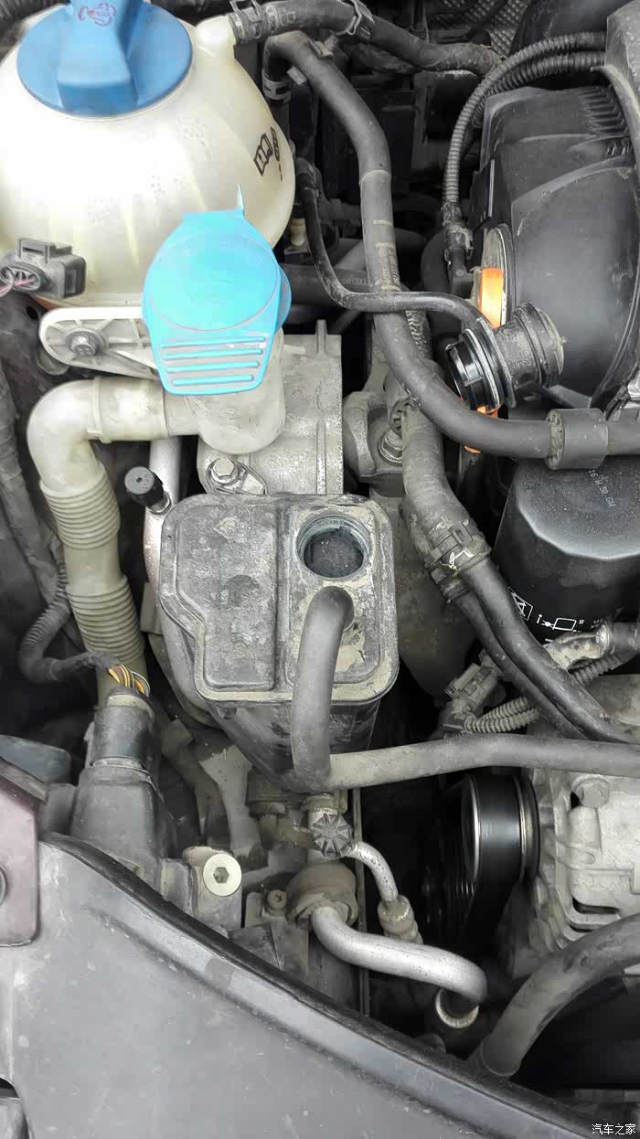

kx002 2017/07/15 14:09:22 发表在 沙发
出什么问题了要换碳罐?
zbw1989 2017/07/15 14:30:42 发表在 4楼
假的?副厂件?
天津进步青年 2017/07/15 14:31:46 发表在 6楼
原厂的啊,都这个价格,也对比了,做工样式都一样

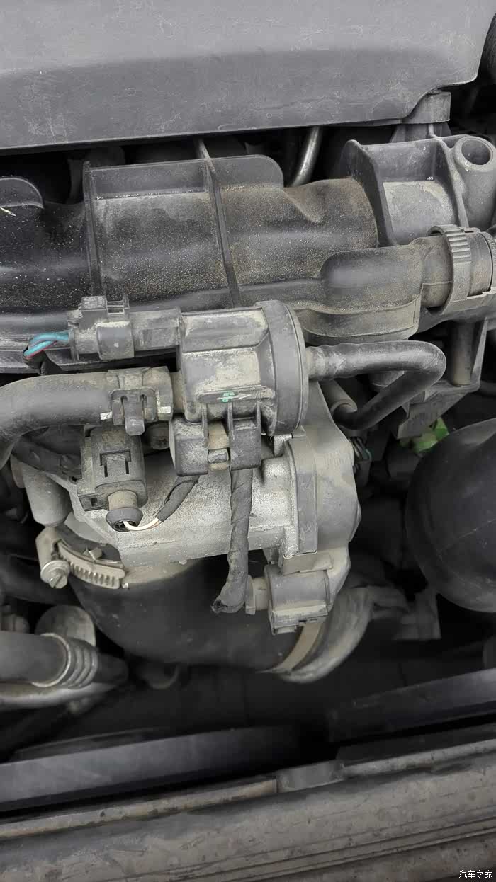

家有乖猫xy 2017/07/15 15:59:20 发表在 8楼
电磁阀得换总成,总成难度比你想想的要大。
rockykim 2017/07/15 21:33:13 发表在 9楼
电磁阀也要换的。电磁阀不工作机会比较大…
cola9932 2017/07/16 01:26:46 发表在 12楼
现在怠速好点了吗?我最近也是启动时不稳,估计也要换了,连接发一下,谢谢
天津进步青年 2017/07/16 09:38:58 发表在 13楼
启动时如果不好打着,有可能是碳罐。启动怠速不稳这个应该不是,这几年启动都不稳,凉车的缘故,基本上治不了。
天津进步青年 2017/07/15 14:31:13 发表在 5楼
开空调怠速偶尔熄火,修理厂说油箱水蒸气太多排不出去,可能是碳罐排气不好,换个试试

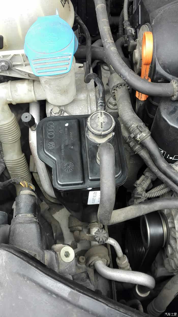

心驿阳天 2017/07/18 15:20:05 发表在 18楼
换后情况如何?
