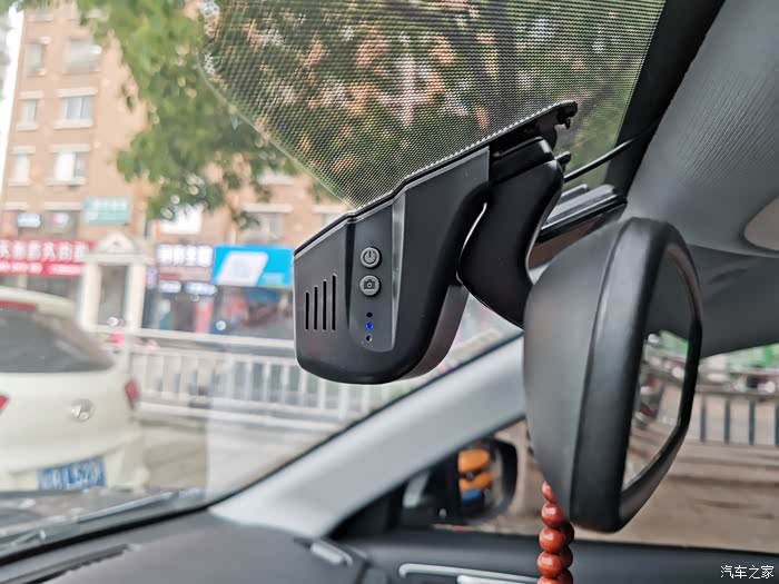

首先这个记录仪准备安放在后视镜后面,这样就不会干扰驾驶了,跟原装的一样
红圈就是记录仪要安装的位置

验证效果
很清晰,效果不错呦
