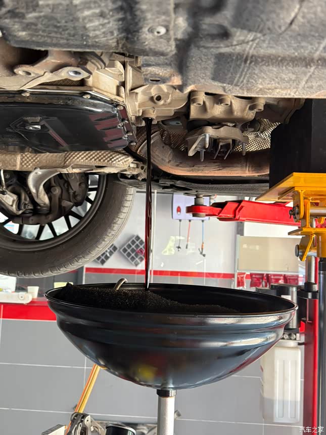

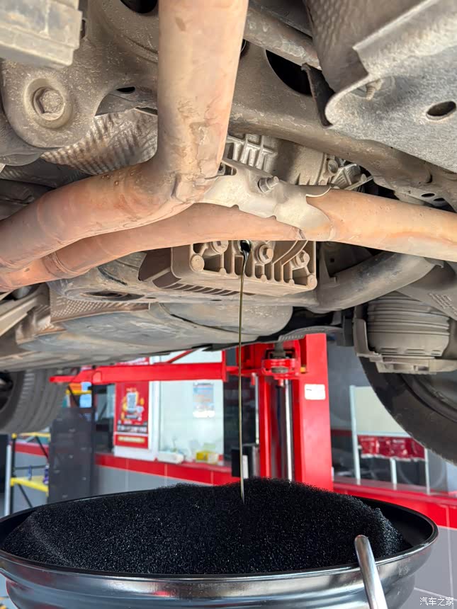

提车以来20w公里第一次换前后差速器油,特别脏,建议10w公里更换一次

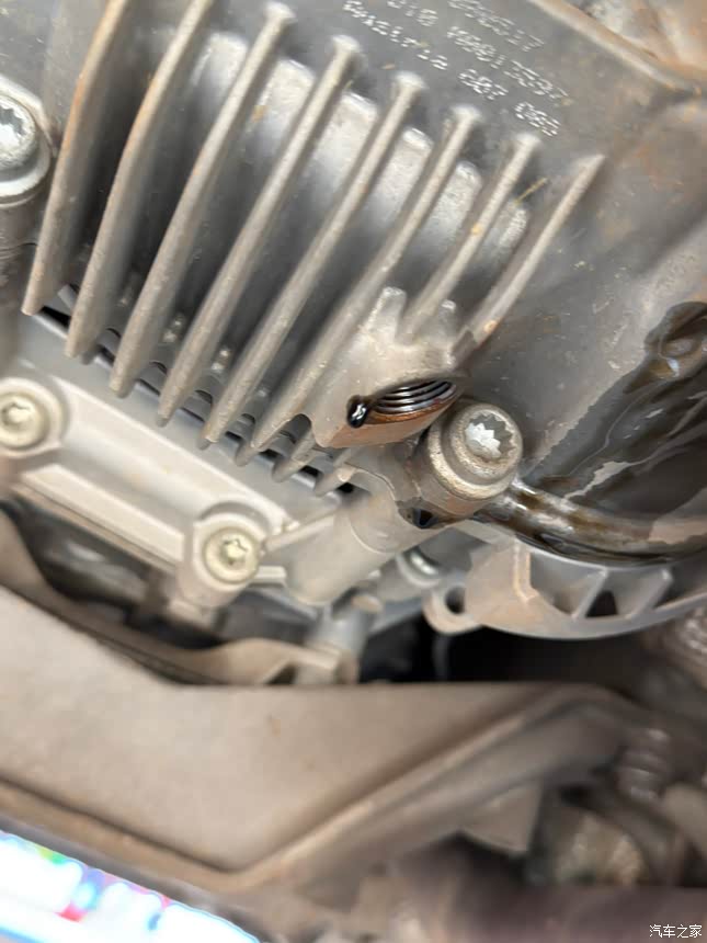

之前6w公里在4s换过一次分动箱油,至今14w公里没有换,放出来油特别黑特别脏,换完确实抖动减少不少,

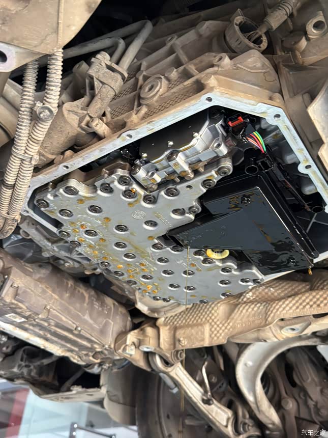

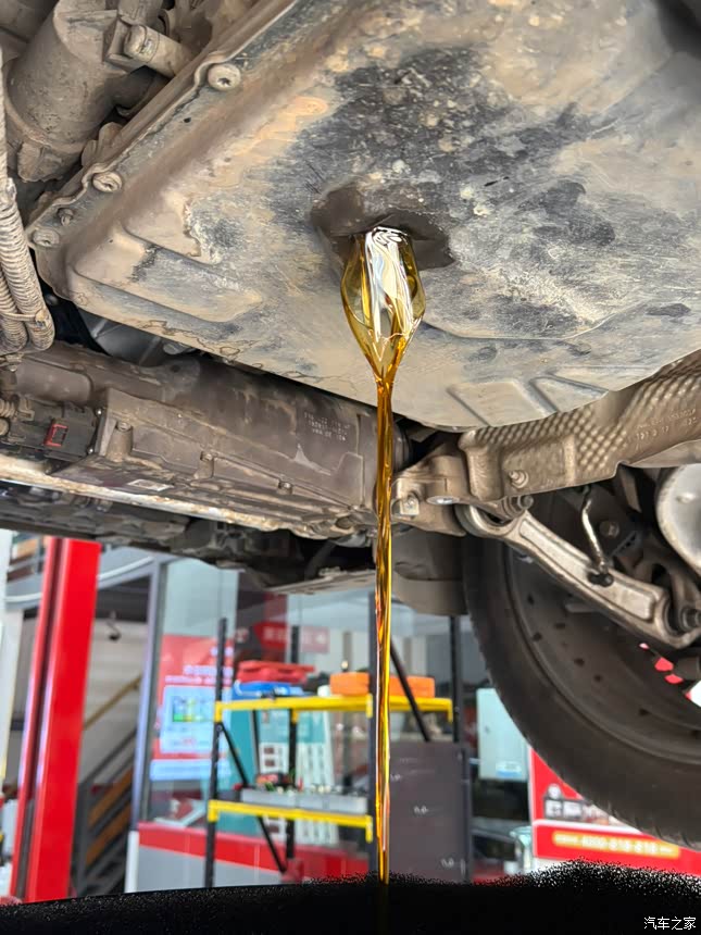

变速箱油第一次6w公里在4s和分动箱油一起换过,之后12w在京东换的,现在20w公里放出来油还是挺透亮的,之后可以尝试10w一换
