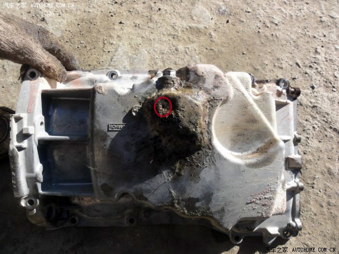

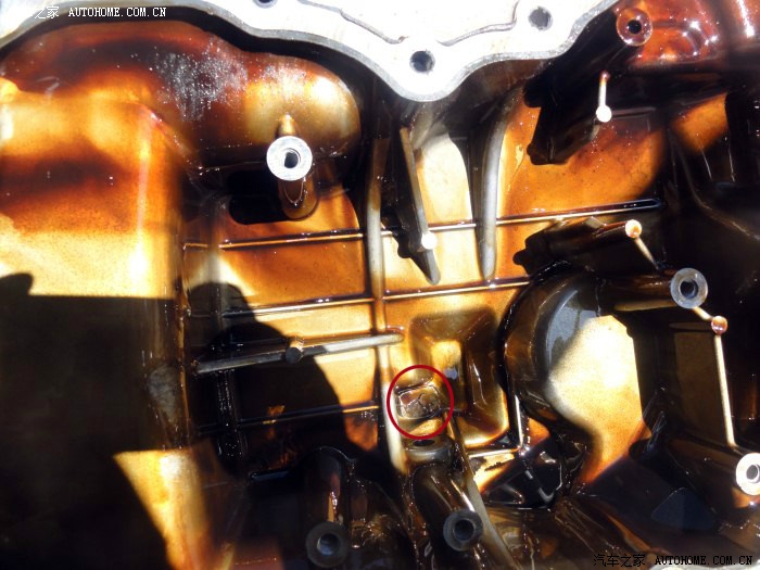

幸亏发现处理得及时,才未酿成大祸(内部)
幸亏发现处理得及时,才未酿成大祸(外部)

正如昨晚的分析和推测,确定是在多玛用胶堵漏的那个部位,再次被严重的托底刮开,而且小洞被绽开,故障进一步扩大。幸运的是这个故障是在临进香格里拉的烂路上发生的,时间很短;另外汽车维修中心就在我住宿的院墙外,不足100米。早上把上次剩余的机油加进去,把车直接开到中心,减少了次生故障。为了杜绝再在原故障点引发故障,小师傅卸下“机油底壳”,拿到专修店,进行了彻底的内外铝焊,然后精益求精地进行了装配。加满机油后,启动发动机进行热态试验,约10分钟后,再次检查密封状态,结果无一丝渗漏。最后,小师傅对底盘其它各部位也做了详细的检查,除了划伤擦伤无重大创伤,即令人放心又让人心中有数。从小师傅手中接过车...
