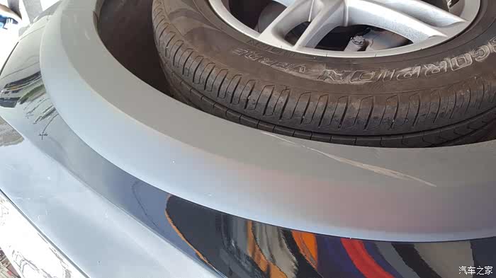

就是一圈胶,烫下来就行了。我换这个轮眉用时不到半小时。
轮眉被一个左拐的车给刮上了。我的这个位置把他的左前门给顶一个大坑。我的这个就有一点擦痕。他全责报了保险,因为这个是磨砂的,只能换了,反正也是保险赔。翼子板和前杠的上的轮眉共两块加上工时费共3400元。

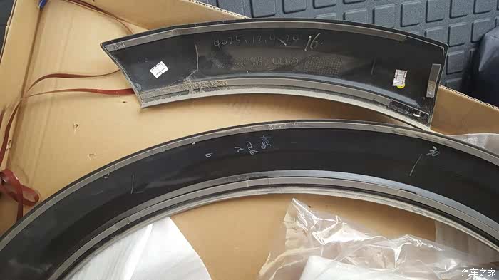

去4s店说要二个小时左右才行。结果不到半小时就弄好了,原来这个旧的就是一圈胶,很容易就弄下来了。

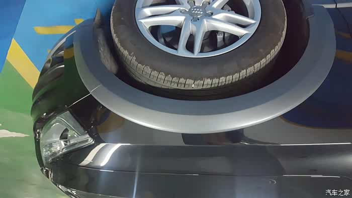

换上了新的。
