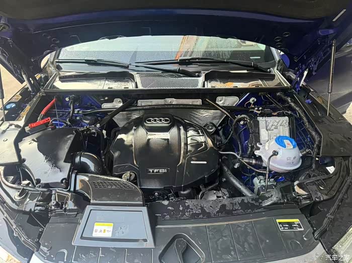

2020款奥迪Q5L 改款 40 TFSI 荣享时尚型 80649KM 发动机水温高检修作业!

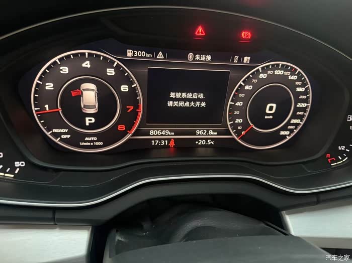

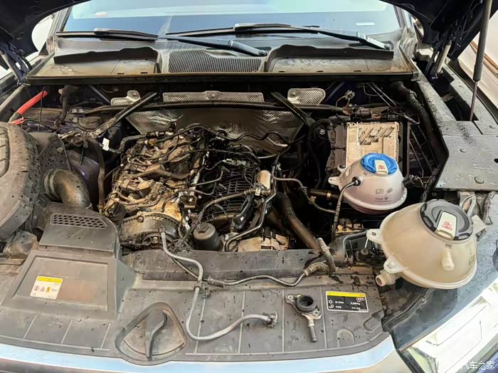

故障描述:高速行驶途中仪表提示发动机水温过高,拖车到店检查,主要原因是水管渗漏,还有膨胀副水壶有轻微的沙眼漏水。

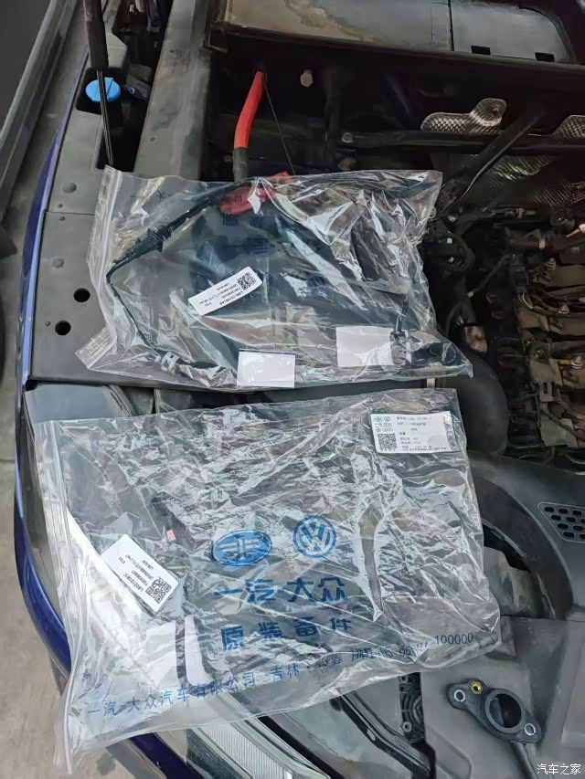

更换一汽大众原厂水管两条、缸盖三通接头。

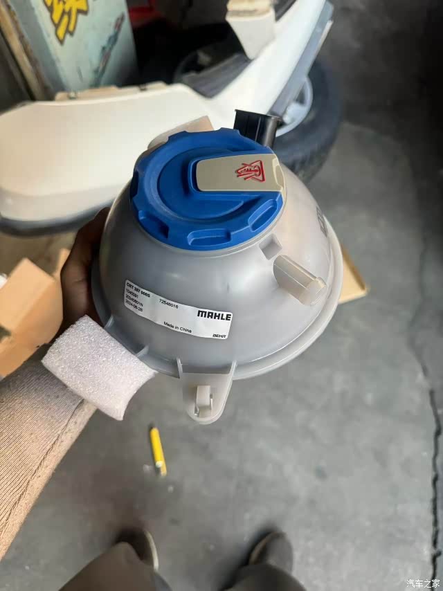

更换马勒膨胀副水壶和防冻液。

1. 现象:高速行驶中提示“发动机水温过高”。
为何高速更易出现?高速时发动机负荷大,散热系统压力达到峰值。任何微小的渗漏或循环不畅,在此时都会被放大,导致冷却液快速减少或循环效率下降,从而触发高温警报。
2. 根本原因:冷却系统渗漏。
水管老化:车辆行驶8万公里后,发动机舱内长期处于高温高压环境,橡胶水管会自然老化、变硬、失去弹性,接口处或管体本身可能出现裂缝导致渗漏。
塑料件老化/损伤:
缸盖三通接头:通常是塑料材质,在长期热循环下容易脆化,是常见的漏水点。
膨胀副水壶(沙眼):同样是塑料件,可能因材质问题、内部压力或外部应力产生极细微的渗漏(沙眼)。轻微渗漏时冷却液可能很快蒸发,不易被察觉,但冷却液会持续缓慢减少。
